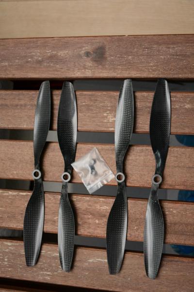

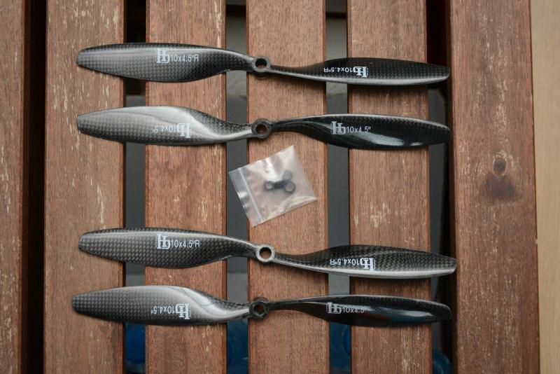

Zanabyłem na Ali karbony: http://www.aliexpress.com/item/2-Pairs-HJ-Carbon-Fiber-1045-10-4-5-CW-CCW-Propellers-Prop-for-F450-F500/32534210861.html
Właśnie przyszły dzisiaj.
Ważą tyle samo co komplet HQProp 10x4.5
Wykończenie trochę niezbyt piękne (miejscami widać ślady po szlifowaniu)
Ale jak za tą cenę są ok. Wszak zapłaciłem za nie mniej niż 35zł za cały komplet.
Śmigła niestety są do wyważenia. Mają podszlifowania jakby były wyważane już, ale niedostatecznie.
Ja osobiście wolę wyważać lakierem do paznokci zamiast szlifować :) - lżejszą stronę lekko maluję na końcu, jak za mało do kolejną warstewkę aż będzie ok.
Śmigła są bardzo sztywne. Dużo bardziej od HQProp.
A trzeba coś rozwiercać czy bez problemu gwintu starcza na nakretki?
Daj znać jak sprawdzisz je w akcji.

Co do śmigieł to:
Wysokość piasty: 7.8mm
Średnica otworu: 8mm.
W zestawie redukcje na 5mm i 6.2mm
Śmigła ładnie pasują na silniki DJI(a raczej podróbki ;)) 920KV.
O te te właśnie
Koleny krok do przodu; )
