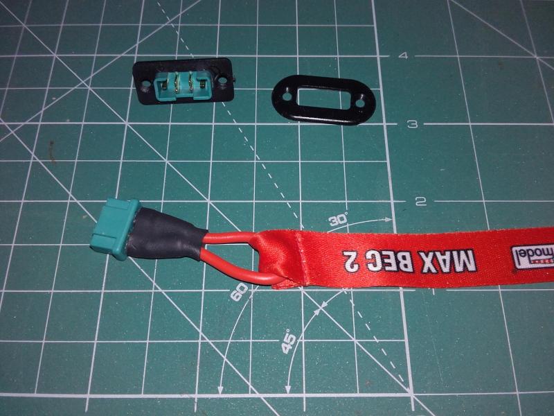

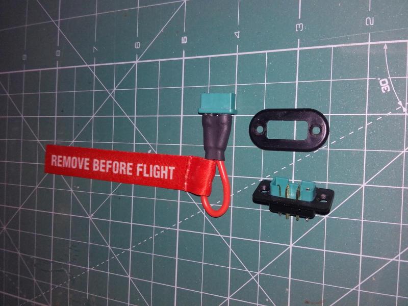

Koledze najprawdopodobniej chodzi o stałe wlutowanie gdniazda MPX na przewodzie zasilającym i zamontowaniu go gdzieś na obudowie w dogodnym miejscu. Włącznikiem jest wtyczka MPX przerobiona na zworę zamykająca układ elektryczny. Takie rozwiązania stosuję w motoszybowcach gdzie są znaczne pobory prądu w locie silnikowym.
Możesz przybliżyć bardziej to rozwiązanie.Jakaś fotka lub opis. Czy wiąże się to wtedy z otwieraniem kabiny? Chciałbym to przerobić w swoich modelach ale musiałbym wtedy zmienić sposób zamykania kabiny.Mam je na kołki i śrubkę M3.Na lotnisku jest to trochę upierdliwe (nie mówiąc o 100 % zgubieniu tej śrubki w trawie). :D
Miałem na myśli łatwo dostępne wnętrze ( projekt, projekt, projekt ) i zwykłe połączenie taty z mamą lub wyłącznik elektroniczny zał/wył szpindelkiem przez dziurkę. Te przesuwne to zdecydowanie zawodne zabawki a w poważniejszych modelach niedopuszczalne jak dla mnie.
Dzięki za informację.Znalazłem coś w sklepie ABC  ale nie bardzo to pasuje do wersji "USUNĄĆ PRZED LOTEM"..To rozwiązanie jest racjonalne bo wtyczka zostaje na ziemi. W wersji ABC (poniżej) zwora leci z modelem i  łatwiej zgubić ją przy wyciąganiu w trawie na lotnisku.Jak to fizycznie jest rozwiązane z połączeniem przewodów w tej pierwszej wersji?

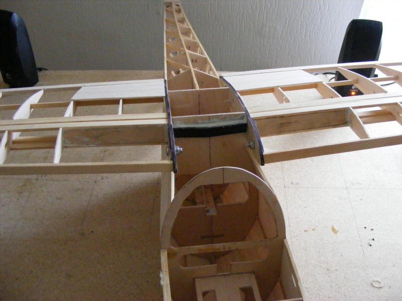

Koperty bagnetów:
elektryka płatów:
Popychacze sterów . Listwa balsowa 5 X 5 zalaminowana węglem:
Serwa sterów:

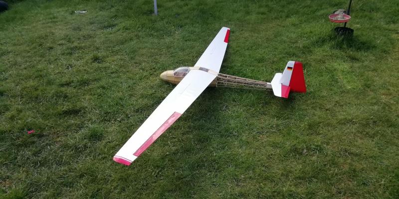

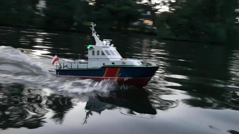

Panowie i Panie, koledzy i koleżanki modelarze minęło ponad dwa lata jak mnie nie było tutaj. Model nie został zapomniany, leżał, czekał na swoja kolej, a ja przez ten czas popełniłem takie oto pływadło:

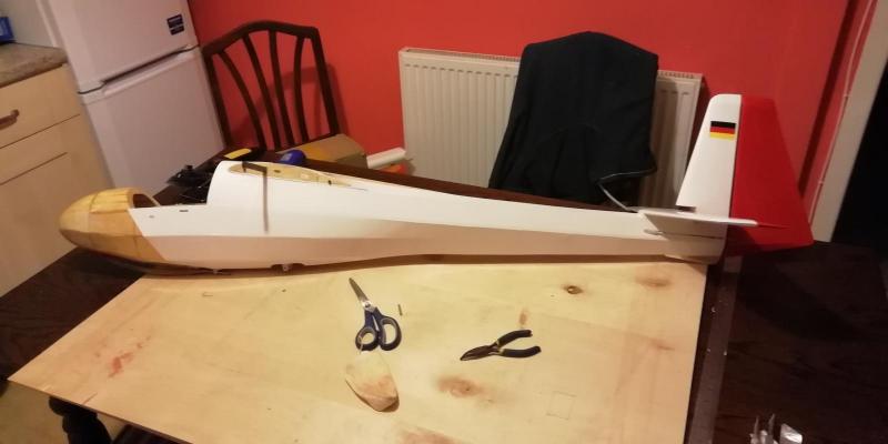

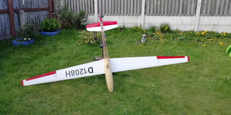

A teraz KA-8 nabrał mocy i będę go wykańczał. Co zrobiono ? Usunąłem tą niebieską piankę i zastąpiłem balsą. Płaty są ukończone, przygotowane do oklejania, kadłub będę już wkrótce szpachlował po zalaminowaniu, szlifował i przygotowywał do oklejania. Została płoza przednia do zrobienia.
Krótko mówiąc: do końca bliżej niż dalej.
Postaram się do wiosny. W zasadzie pozostało szpachlowanie, szlifowanie i pokrycie folią. Niby nie wiele, ale czasu na model też w ciągu dnia nie mam zbyt dużo. Jeszcze ta angielska pogoda?!?!? Nie wyobrażam sobie powyższych prac robić w domu. Muszę wyjść na zewnątrz. A tu non stop leje!!!

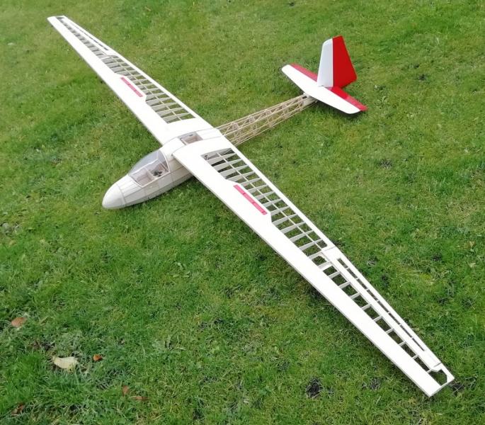

W pierwszym poście tej relacji napisałem:
"Rozpoczynam tutaj relację z budowy szybowca przecudnej urody - KA-8 znanego z różnych zestawów i tzw. gotowców."
Nie myliłem się. Model naprawdę jest śliczny. I nie chodzi mi o jakość wykonania, bo tutaj sam znajduję wiele błędów, ale chodzi o sylwetkę, bryłę szybowca. Zobaczymy jak będzie prezentował się w locie ? Myślę , że jeszcze piękniej niż na ziemi. Filmik z lotu już wkrótce.
