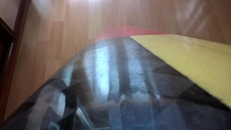

Rafal B. Opublikowano 19 Sierpnia 2017 Autor Opublikowano 19 Sierpnia 2017 Całkiem fajna waga jak na taką technologię . A następne kadłuby to jakie będą ? Czy można prosić o dokładne zdjęcie powierzchni płata celem stwierdzenia jaką gładkość dało się uzyskać . Obecny kadłub mam od modelu F3J (Jantar), następny będzie już typowy F5J obecnie trwają dywagacje jak toto ma wyglądać. Poniżej zdjęcia powierzchni skrzydła, nie jest ona tak idealna jak z formy tzn widać załamania tam gdzie były np 2 warstwy tkaniny ale gładkość ogólnie jest lustrzana. Jedyny problem stanowi węgiel na kesonie (odpryski) ale ten typ ponoć tak ma i mam się nie przejmować narazie. Wojtku, i to jest bardzo cenna rada. Rozważania były cały czas między wersją 2 a 2,5 kilo. Dzięki twojej opinii z życia wziętej na napędzie uda się zaoszczędzić kolejne gramy. W sprawie odchudzania modelu mam dylemat, bo kiedyś przy okazji kupiłem serwa KST DS225MG oraz DS313 ale niestety ważą one razem 150 gram. Kupując Blue Bird BMS-105HV zaoszczędzę na wadze około 80 gram (jedno serwo BB waży 11gram). Pytanie czy warto się tak pchać z masą w dół. Z lżejszym silnikiem do lotu powinno być około 1500 gram. Supra na której bazuje Megiera w oryginale miała 1400 gram. Co o tym myślicie?

leszek-bart Opublikowano 19 Sierpnia 2017 Opublikowano 19 Sierpnia 2017 Dziękuje za zdjęcie skrzydła . Jest dość gładkie . Nie zapominajmy , że Magiera ma tyko 340cm rozpiętości i do 390cm brakuje jej 50 cm . Walcz z wagą jak się da , rekordów prędkości na niej bić nie będziesz .
