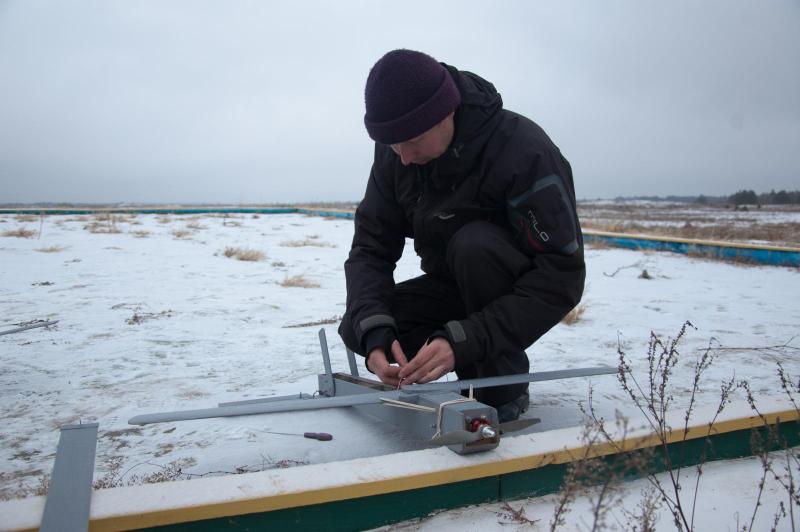

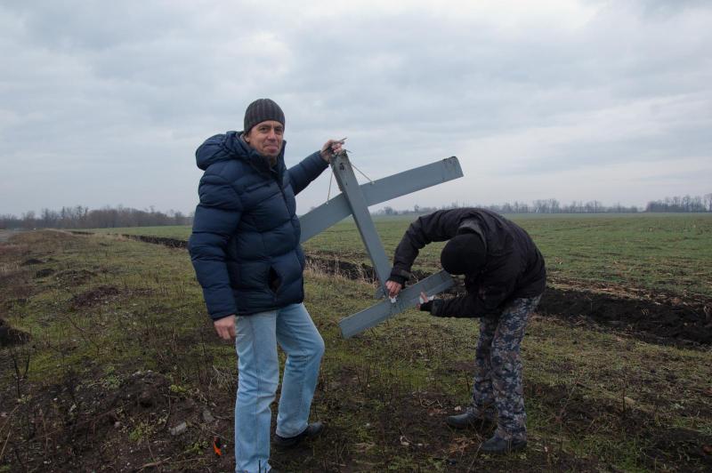

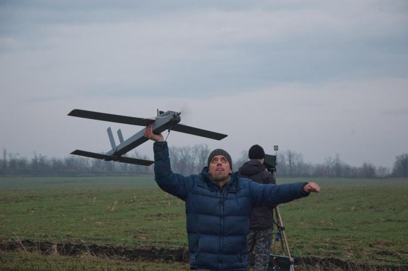

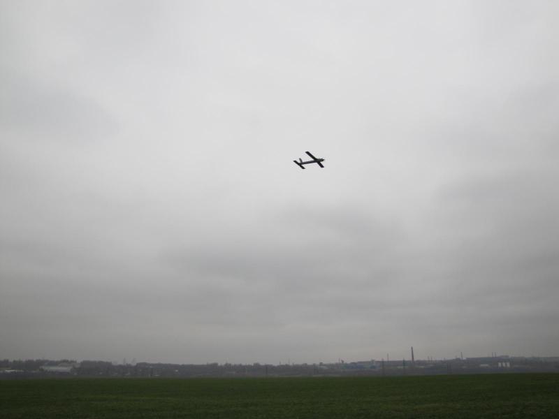

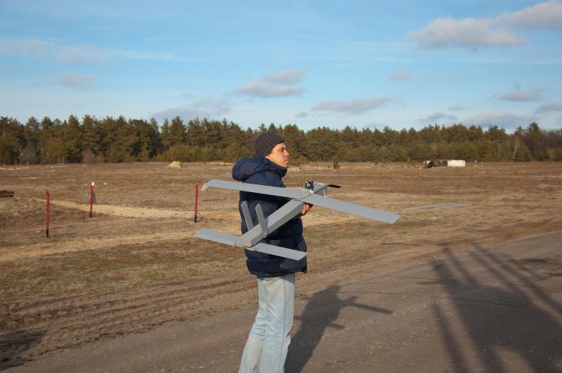

VictorUkraina Opublikowano 26 Grudnia 2015 Opublikowano 26 Grudnia 2015 Cześć Postanowiłem zrobić składany samolot. Widział wystarczająco dużo zdjęć. Jakie są opinie?

VictorUkraina Opublikowano 2 Stycznia 2016 Autor Opublikowano 2 Stycznia 2016 Kierunkowe niska stabilność. Konieczne jest, aby zwiększyć powierzchnię stępki.
Shock Opublikowano 2 Stycznia 2016 Opublikowano 2 Stycznia 2016 Czyli ster kierunku ?. A w ogóle leciało to chociaż kilka metrów ?
VictorUkraina Opublikowano 2 Stycznia 2016 Autor Opublikowano 2 Stycznia 2016 Tak. Zarządzane tylko stery na ogonie

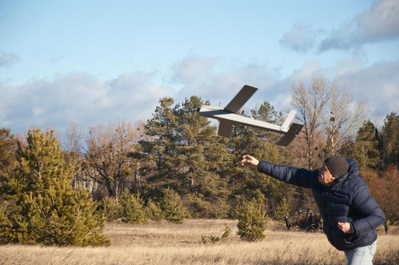

grzechu84 Opublikowano 2 Stycznia 2016 Opublikowano 2 Stycznia 2016 Pokaż film , jak się zachowuje w czasie lotu. Startujecie go z gumy, czy z ręki rzucacie ?
Marcin K. Opublikowano 2 Stycznia 2016 Opublikowano 2 Stycznia 2016 Bez wzniosu skrzydeł sterowany ogonem będzie miał kiepską statecznosc. Dajcie mu lotki i troszkę wzniosu

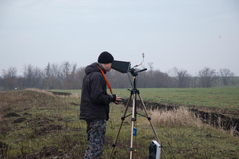

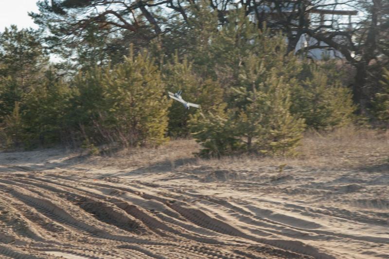

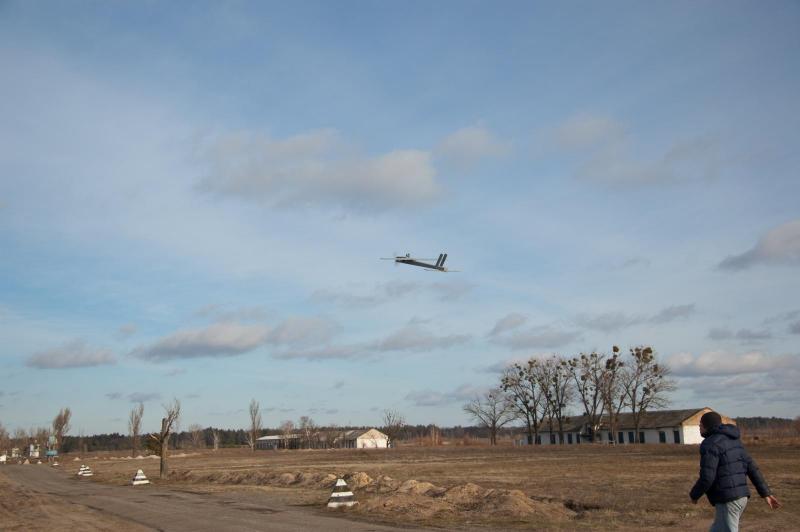

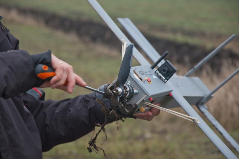

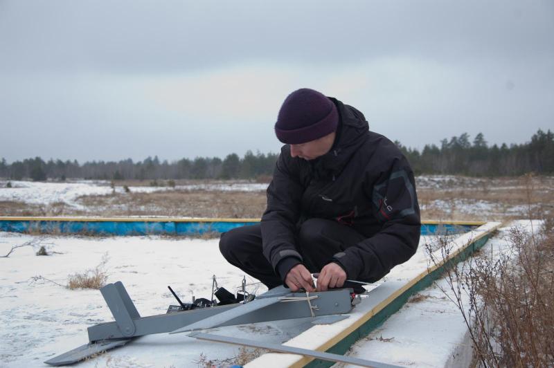

VictorUkraina Opublikowano 3 Stycznia 2016 Autor Opublikowano 3 Stycznia 2016 Helms wystarczy. Dobrze zarządzane. Teraz coraz kil. Zdjąć z rąk. Był też inny problem - stroboskop od śmigła. Niewygodne latanie FPV. Na pokładzie nadajnik wideo 5.8.

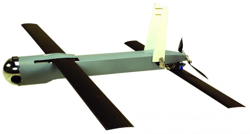

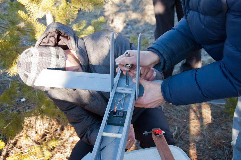

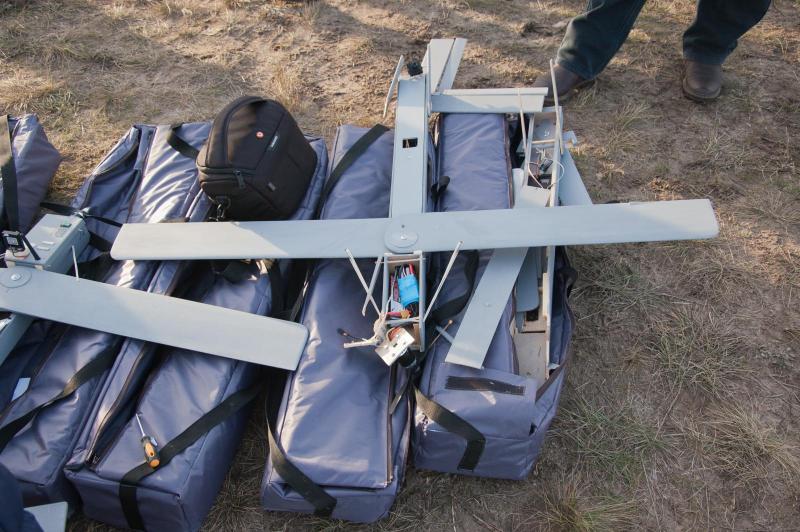

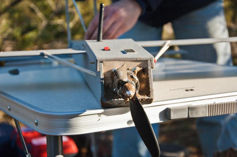

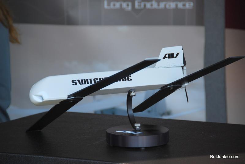

dukeroger Opublikowano 5 Stycznia 2016 Opublikowano 5 Stycznia 2016 opinie hmm... 1. troche nie rozumiem samej koncepcji skladania; ze sie nie beda 2 czesci walac? bo jedno klasyczne zdejmowane skrzydlo byloby i mocniejsze i lzejsze 2. samo skrzydlo ma slaby profil, jakby byl wznios to chociaz minimalnie samostabilne by bylo 3. jak prorytetem jest FPV to silnik z tylu powinien sie pojawic 4. ster kierunku, pewnie ze malo skuteczny bo maly, po co podwojny? 1

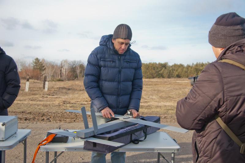

VictorUkraina Opublikowano 5 Stycznia 2016 Autor Opublikowano 5 Stycznia 2016 1. Koncepcja wymienialnej samolotów. Skrzydła i stabilizator dodaje się wzdłuż osi kadłuba. Guma stałe skrzydło. Zdejmowana skrzydło jest ciekawe. 2. Skrzydło bardzo cienka. Będę zwiększyć szerokość i grubość profilu. 3. Teraz narysować nowy samolot z silnikiem popychacza. 4. Kierowanie brakuje. Zwrotność samolotu. Zrób pętlę.

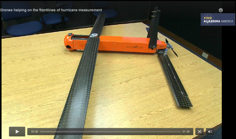

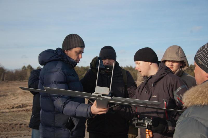

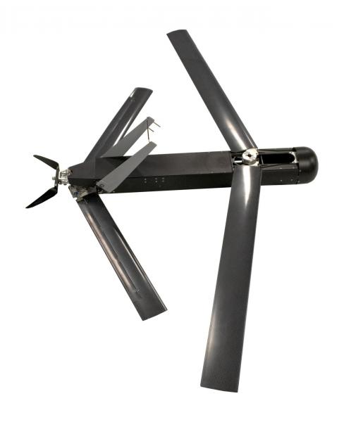

Y/F-22 Opublikowano 5 Stycznia 2016 Opublikowano 5 Stycznia 2016 opinie hmm... 1. troche nie rozumiem samej koncepcji skladania; ze sie nie beda 2 czesci walac? bo jedno klasyczne zdejmowane skrzydlo byloby i mocniejsze i lzejsze 2. samo skrzydlo ma slaby profil, jakby byl wznios to chociaz minimalnie samostabilne by bylo 3. jak prorytetem jest FPV to silnik z tylu powinien sie pojawic 4. ster kierunku, pewnie ze malo skuteczny bo maly, po co podwojny? Z tego co czytałem to są to "drony" bardziej wojskowe i tam mają być stosowane i idąc za ciosem chodzi chyba właśnie o to ażeby części było jak najmniej a ulotnienie polegało na rozłożeniu skrzydeł, stateczników ... kliknie zatrzask i lecimy. Gdzieś podczas manewrów głupio byłoby nie polecieć bo poliamidowa śrubka zaginęła. Najwidoczniej Victor chciał przenieść tę wizję i ideę na model typowo dla nas modelarzy. Najlepiej to byłoby wymyślić v-taila, który dałoby się ładnie składać w przód. Nie jest to problem ale trzeba by zaprojektować mechanizm, który złoży w przód cały, sterowany V-tail.

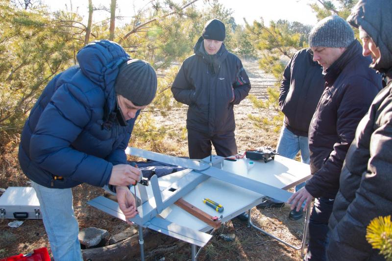

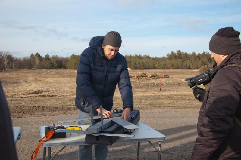

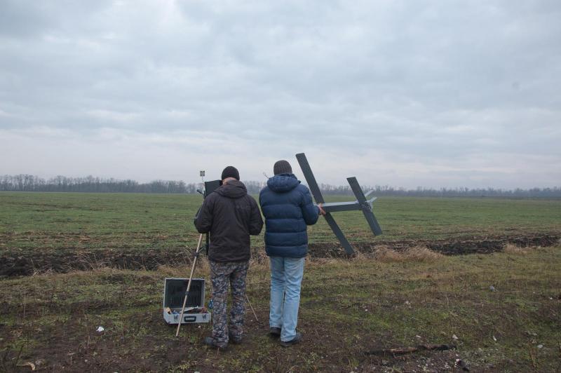

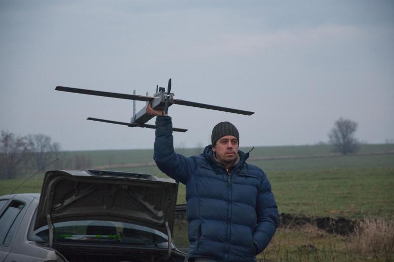

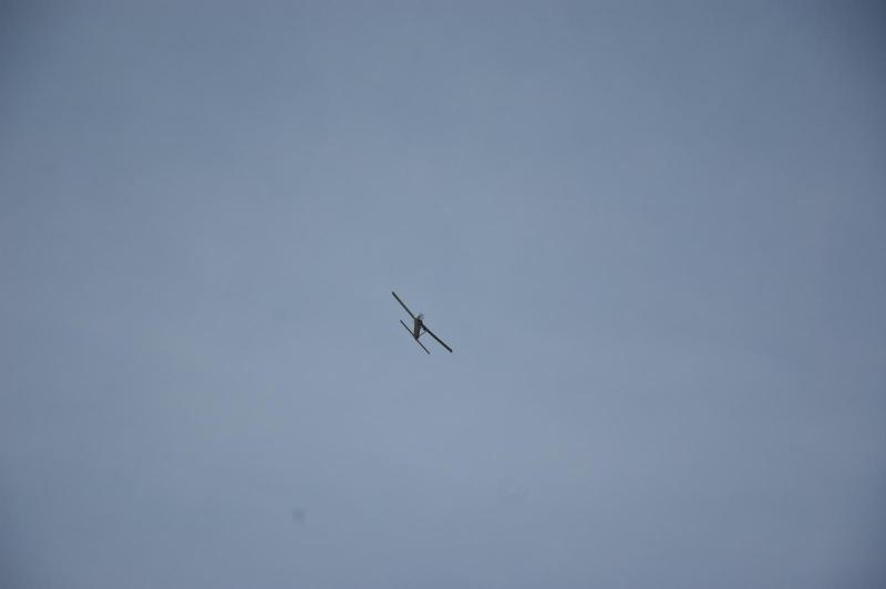

VictorUkraina Opublikowano 7 Stycznia 2016 Autor Opublikowano 7 Stycznia 2016 dwa samoloty 1. Kamera na nosie 2. Kamera na stępce

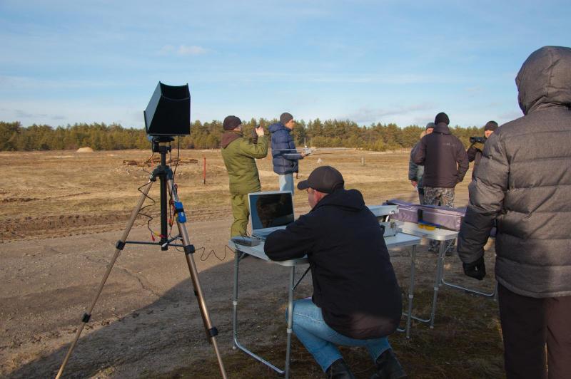

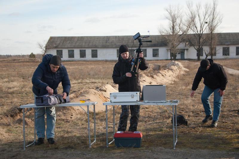

VictorUkraina Opublikowano 9 Stycznia 2016 Autor Opublikowano 9 Stycznia 2016 Kontynuuj obletyvat Przybyli goście
