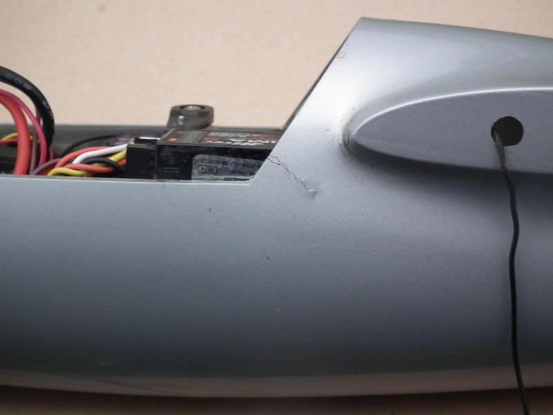

Oko 007 Opublikowano 30 Stycznia 2016 Opublikowano 30 Stycznia 2016 Ciekawi mnie czy kadłub będzie tak samo poddatny na pękanie jak w Proximie II .
matmax Opublikowano 30 Stycznia 2016 Autor Opublikowano 30 Stycznia 2016 Pękający kadłub nie napawa radością... Te pęknięcia w proxmie to gdzie się pojawiały i na skutek czego? Nie słyszałem o tej przypadłości. Przyziemienia planuję delikatne, chociaż wiem że bez klap prędkość podejścia będzie stosunkowo duża.
Oko 007 Opublikowano 30 Stycznia 2016 Opublikowano 30 Stycznia 2016 Pęknięcia pojawiały się w części zakabinowej na rogach. Podczas Mniej lub bardziej udanych lądowań. Proxima i Sirius chorowały na wiotkie kadłuby. Może w twoim modelu zostało już to poprawione, bo widać jakieś delikatne wzmocnie rowingiem czy cokolwiek to jest
Marcin851 Opublikowano 30 Stycznia 2016 Opublikowano 30 Stycznia 2016 W moim siriusie nic podobnego się nie działo, może dlatego że lądując na klapach opadał jak listek i nie było mowy o mocnym przyziemieniu
Gość Jerzy Markiton Opublikowano 30 Stycznia 2016 Opublikowano 30 Stycznia 2016 To jest typowe dla laminatów - nie lubią ostrych kątów, zwłaszcza prostego ? Ciekawe, prawda ? Dlaczego (im, tzn: "laminatom") ten "prosty" tak gawędzi ? Pozdrawiam - Jurek.
Gość Columb Opublikowano 31 Stycznia 2016 Opublikowano 31 Stycznia 2016 Chyba nie tylko laminatom szkodzą takie ostre przejścia. Jerzy, nie podpuszczaj, bo znowu rozpęta się rozprawa naukowa. ;-)
