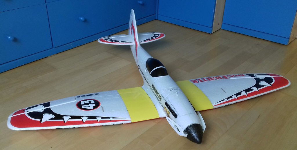

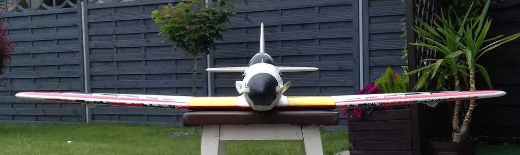

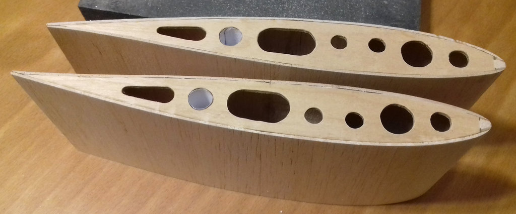

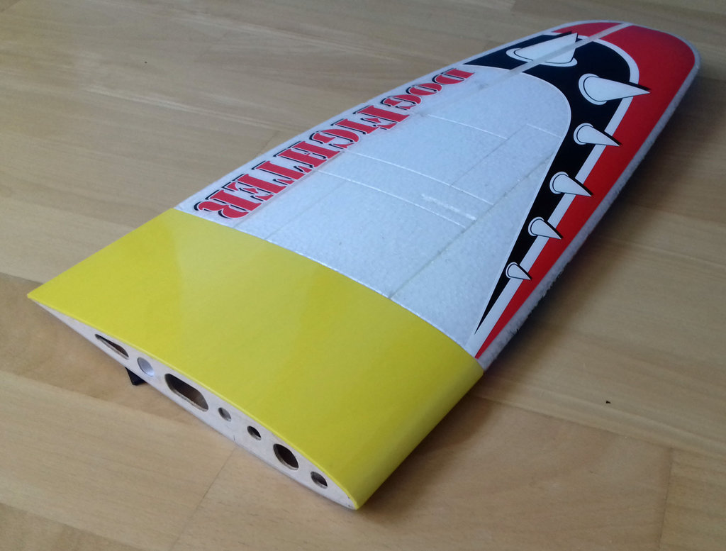

Krzysztof7501 Opublikowano 26 Maja 2020 Opublikowano 26 Maja 2020 Jeżeli komuś nie zależy na lataniu 200km/h, to polecam przeróbkę tego modelu polegającą na zwiększeniu rozpiętości. Odciąłem skrzydła przy kadłubie i dodałem wstawki wykonane z balsy po 10 cm z każdej strony. Oczywiście wszystko razem jest połączone rurkami węglowymi. Trochę się bałem, czy nie będzie trzeba zwiększyć usterzenia, ale jest OK. Lata się dużo przyjemniej. Model zachowuje się bardziej stabilnie i realistycznie. Na razie zdążyłem raz polatać przy bezwietrznej pogodzie. Po korektach regulacji spróbuję przy wietrze. Waga wzrosła do 798 gramów z aku 1,8Ah, ale mocy i tak wystarcza, żeby lecieć pionowo w górę. Ponieważ wielkość lotek w stosunku do powierzchni skrzydła się zmniejszyła – trzeba było o ok. 30% zwiększyć ich wychylenie. Na szczęście było dużo zapasu. Wychylenia wysokości bez zmian. 1
sbogdan1 Opublikowano 26 Maja 2020 Opublikowano 26 Maja 2020 Odgrzałeś przysłowiowego ,,kotleta,, z przytupem. Krzysztof przyznam szczerze że po przeróbce wygląda bardzo zacnie. Prezentuje się bardzo rasowo zwłaszcza z przodu.

Krzysztof7501 Opublikowano 3 Lipca 2020 Opublikowano 3 Lipca 2020 Jak chcesz, żeby był szybki, to możesz dać duży i ciężki napęd, ale musisz się liczyć z tym że będzie trudno lądować, bo do lądowania aż za dobrze szybuje. Jak masz długie lądowisko, to nie ma problemu, ale jak krótkie, to lepiej od razu dorób mu hamulce. Tak właśnie planuję zrobić w moim, jak tylko znajdę chwilę czasu. Napisałeś coś o laminacie, ale z tym nie mam doświadczenia. Moja rada: oszczędzaj na wadze, bo jak wyjdzie za ciężki, to będziesz mógł latać tylko szybko, i będzie trudno lądować. Ja do mojego po przeróbce dałem aku 3S 1,8 Ah i wyszło 804 gramy. Z silnikiem 370W latałem do 20 minut (trochę akrobacji, trochę spokojnego latania) i jeszcze zostało dużo prądu. Następne loty chcę spróbować z aku 1,3 Ah. Waga spada do 770 gramów, a prądu i tak powinno wystarczyć. Napisz jeszcze, jakie moce i kV mają siniki, które chciałbyś zastosować.
