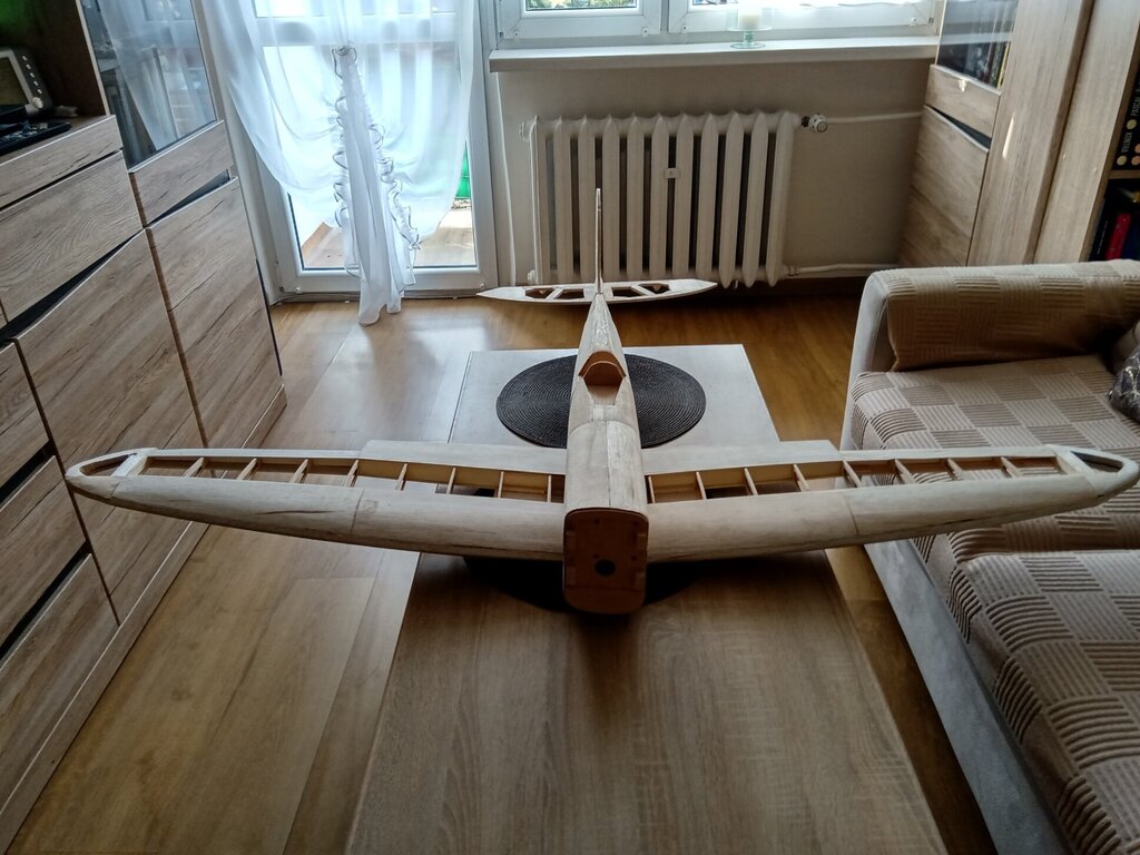

ciekawy55 Opublikowano 16 Lutego 2021 Opublikowano 16 Lutego 2021 Już jestem na tym etapie budowy Spitfire'a. 1
Marcin K. Opublikowano 16 Lutego 2021 Opublikowano 16 Lutego 2021 Końcówki skrzydeł powinien przykleić po poszyciu, wtedy równo zeszlifujesz ostatnie żebro i końcówka skrzydła idealnie leży, taki protip;) Jaki silnik planujesz?
mirolek Opublikowano 17 Lutego 2021 Opublikowano 17 Lutego 2021 Cytat Już jestem na tym etapie budowy Spitfire'a. Całkiem dobrze sie prezentuje - brawo ? wiosna się zbliża, kończ kesony i trzeba się przymierzyć do wyposażenia RC oraz oklejania. ms
ciekawy55 Opublikowano 17 Lutego 2021 Opublikowano 17 Lutego 2021 16 godzin temu, Marcin K. napisał: Końcówki skrzydeł powinien przykleić po poszyciu, wtedy równo zeszlifujesz ostatnie żebro i końcówka skrzydła idealnie leży, taki protip;) Jaki silnik planujesz? Zastosuję silnik JBA52A

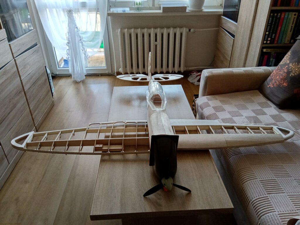

ciekawy55 Opublikowano 28 Lutego 2021 Opublikowano 28 Lutego 2021 Teraz zostało oklejanie i końcówka coraz bliżej.
mirolek Opublikowano 1 Marca 2021 Opublikowano 1 Marca 2021 Model dobrze wygląda ale coś nie tak z geometrią ogona - może to zdjęcie przekłamuje a może nie ma równoległości statecznika poziomego względem skrzydła. Sprawdź to zanim zaczniesz oklejanie, teraz można jeszcze zrobić drobne korekty. ms
ciekawy55 Opublikowano 1 Marca 2021 Opublikowano 1 Marca 2021 Sprawdziłem wszystko jest OK. Dzięki za sugestię.
ciekawy55 Opublikowano 1 Marca 2021 Opublikowano 1 Marca 2021 Sprawdziłem wszystko jest OK. Dzięki za uwagę.
