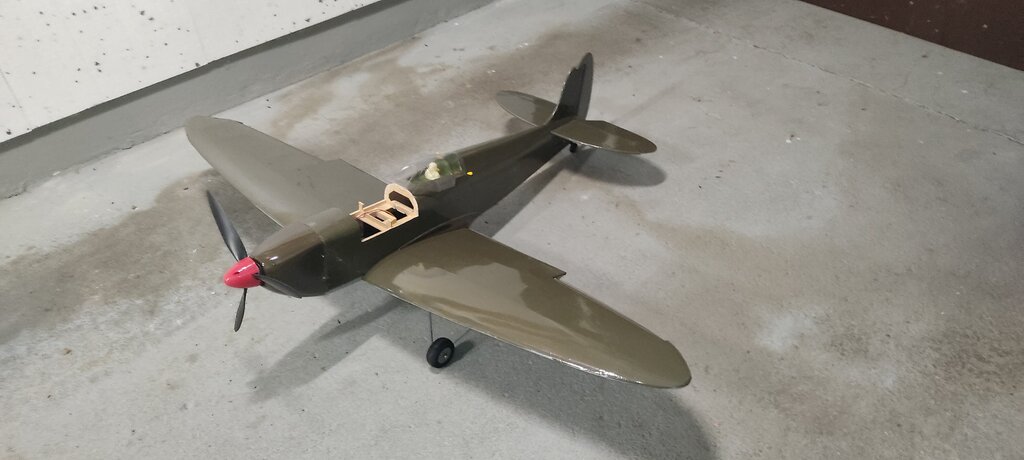

W dniu 20.03.2022 o 12:06, micsur napisał:
Po dłuższej przerwie (mam nieogrzewane pomieszczenie) dorobiłem pokrywę i zamontowałem pakiet 4s 3000. Po zważeniu wyszło 2480. Waga mniejsza niż zakładałem. ?Pozostaje jeszcze kamuflarz i nauka latania
Całkiem fajnie wygląda. Czekam na fotkę gotowego.
 pakiet 4s 3000.
Pakiet ma małą pojemność i czas lotu może być skromny. Dodatkowo może okazać się, że do wyważenia jest za lekki. Ja latam na 4S 5000mAh i takie dopiero wyważają model.
"Jeśli tyle waży model jak na zdjęciu to chyba jeszcze sporo dojdzie - nie widać na zdjęciu czy masz zamontowane serwa, nie widać popychaczy, nic nie piszesz o regulatorze, odbiorniku a na konic gramy uciekają jeszcze przy drobnej galanterii. Jeśli finalnie będzie poniżej 3kg będzie ok."
Model jest kompletny z całym wyposażeniem pakiet był ostatnim elementem , który włożyłem. Jak widac brak tylko kamuflarzu z gazetek. Nie ważyłem tych naklejek , ale jak okleje model zważę jeszcze raz
Na razie nie mam tak dużego pakietu, ale mam drugi mniejszy. Nie wiem tylko czy połaczenie 2 pakietów to dobry pomysł. Z wyważeniem masz rację jest trochę za lekki
Zainwestuj w dobre pakiety o pojemności 5Ah minimum 2 szt.
Polecam pakiety sls, kosztują trochę ale będziesz zadowolony.

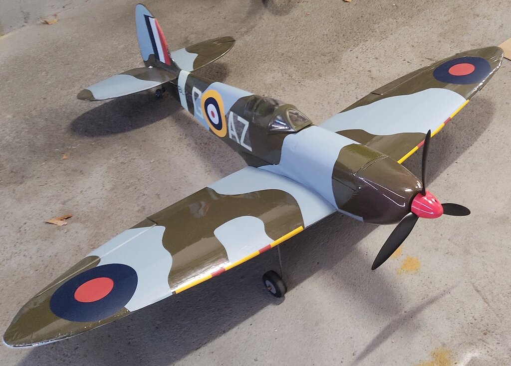

  • 1 miesiąc temu...
Miałem trochę wolnego nareszcie i udało mi sie trochę zrobić. Teraz wygląda tak:
Kabina nie jest przymocowana-pilot zaginiony w akcji?
