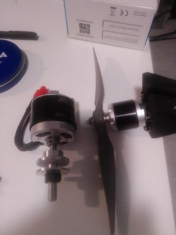

Atomizer Opublikowano 8 Września 2021 Autor Opublikowano 8 Września 2021 Z silnikiem to jest problem ? Jaki dopasować do modelu... przynajmniej dla mnie ? Nowy sprzęt ! Jak myślicie ? Da radę ? Wygląda konkretnie ! Pod śmigło 14x7 Ma więcej KV niż ten z mojego nowego spitfire 2021. I tak miałem robić podwozie do modelu a ostatecznie zastosuję sprawdzony sposób na moim Messerschmitt i dziś na spitfire z płozami ślizgowymi. Zamówiłem pręty stalowe, jak przyjadą to do roboty. Chociaż tak się zastanawiam ? jak podwozie miało by dobre amortyzowane i dość duże koła to może i bym mógł lądować...ale dobra ?jedna bryła ziemi z gliny i koła z tyłu. Na zdjęciu można porównać wielkość z silnikiem do modelu o wasze 760g. Emax XA2212/1400KV Kurczę ? co on tu robi w ogóle... I wklejam fotę w porównaniu z silnikiem Dualsky od FPV 01 którego już nie ma. Ale fajne te zabawki ??? Bierzemy się za A6M ZERO ! Albo będzie latał albo nie.

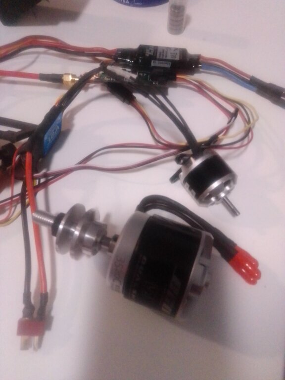

Atomizer Opublikowano 22 Lutego 2022 Autor Opublikowano 22 Lutego 2022 Witam Tak jak na zdjęciu powyżej kupiłem regulator i zamontowałem do modelu. Wcześniej musiałem zamienić konektory , ponieważ nie pasowały do silnika ani do pakietu. Silnik zacnie się kręci ? Ale... mam mały problem z wyważeniem modelu i wygląda na to , że będę musiał dołożyć około 50g na dziobie. Nie wiem jak tu i co uszczuplić aby temu zapobiec ? Żebym to ja wiedział na samym początku to zrobił bym 2cm dłuższy dziób i 1cm krótszy tył i może by się wyrównało, a nawet nikt by nie widział zmiany proporcji ? 5g na ogonie to działa jak dźwignia i trzeba dużo dołożyć na przód aby to wyrównać, a model swoje już wazy jak biorę do ręki.

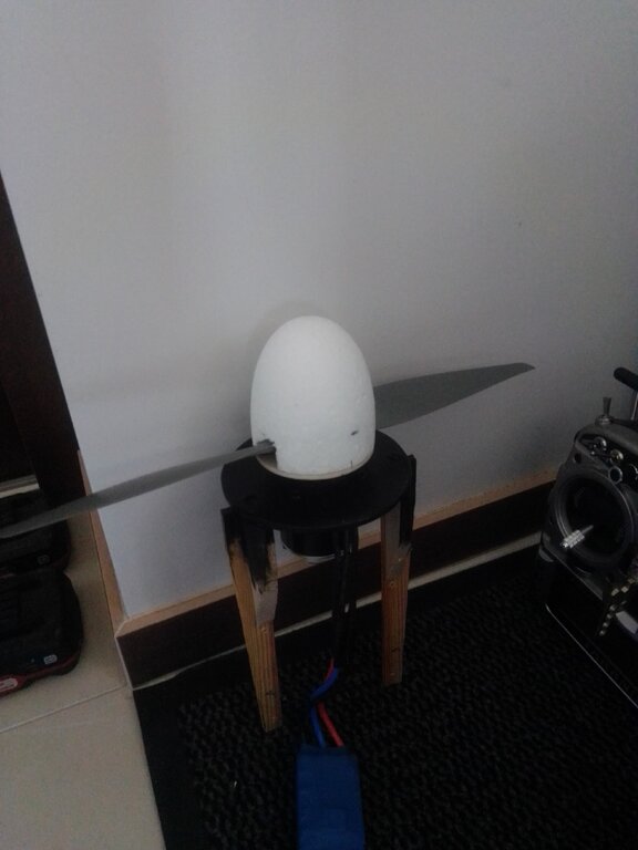

Atomizer Opublikowano 7 Marca 2022 Autor Opublikowano 7 Marca 2022 Próbuję wykonać kołpak ! Czy to się sprawdzi ? Dziś rano przykleiłem, a za kilka dni można będzie powoli oszlifować na wolnych obrotach. 1
Atomizer Opublikowano 13 Marca 2022 Autor Opublikowano 13 Marca 2022 Oszlifowany, teraz tylko pomalować. Dalsze prace na tą chwilę wstrzymanie bo zimno na strychu ? Model za duży żeby go tak co chwila przenosić do mieszkania. Mógłbym go zanieść do foljaka tam to dopiero klimat w południe 28°C przy słonecznej pogodzie ? 1

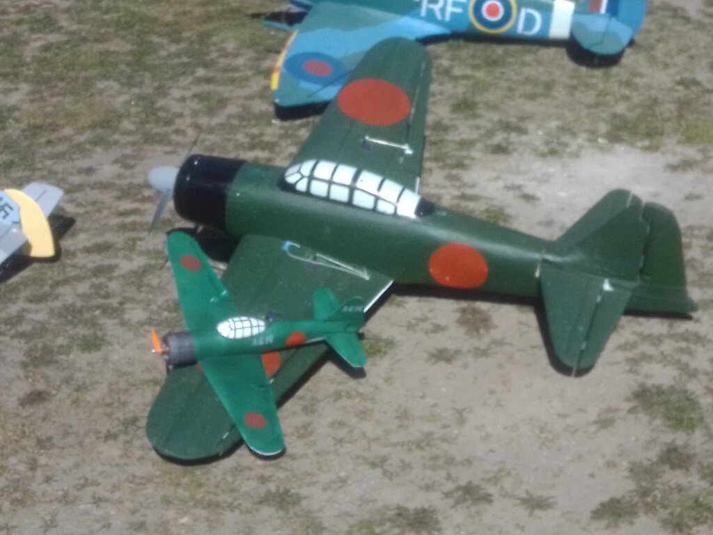

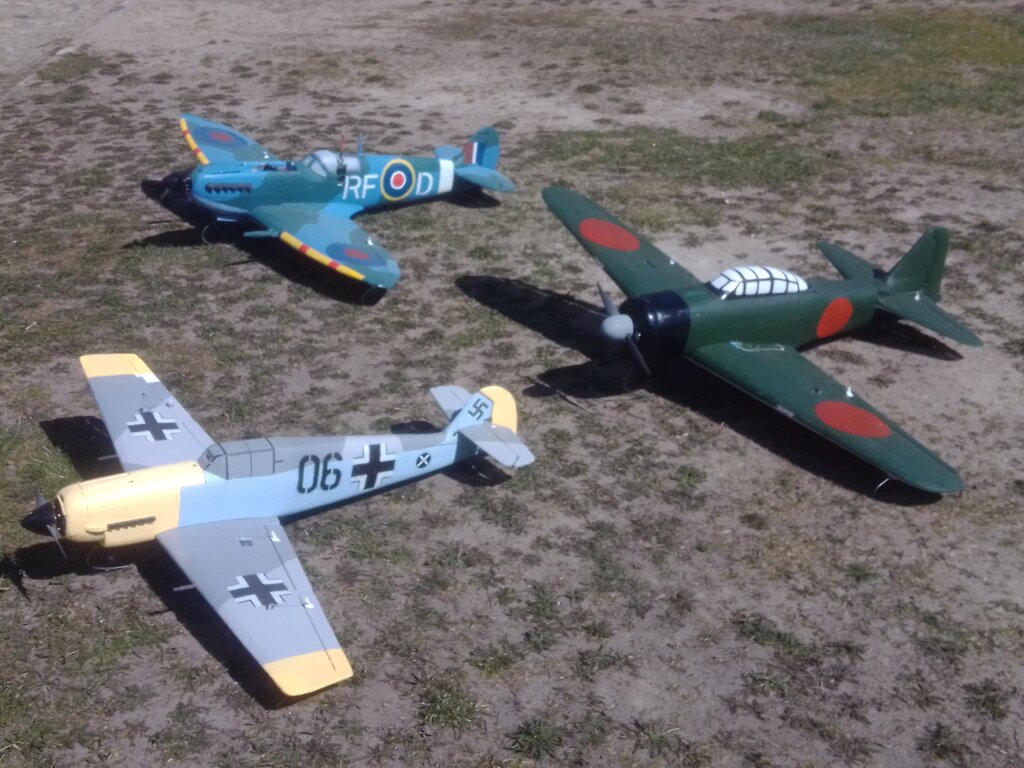

Atomizer Opublikowano 17 Kwietnia 2022 Autor Opublikowano 17 Kwietnia 2022 W gotowości ! Ptaszki czekają na rozkaz ! Czy dziś uda się lot A6M ZERO ? 2
Atomizer Opublikowano 17 Kwietnia 2022 Autor Opublikowano 17 Kwietnia 2022 Wszystkie ptaszki wróciły całe do gniazda ? z czego jestem bardzo zadowolony, a najbardziej to chyba jestem zadowolony z A6M ZERO bo to był jego pierwszy lot ! Film nagrałem telefonem i raczej słaba jakość ale wodzowie byli zadowoleni ? było słychać u sąsiadów... W pierwszej chwili nie szło modelem latać bo za bardzo zadzierał do góry, przez co znalazł się dość wysoko i mogłem odsapnąć chwilę i pomyśleć co tu zrobić ? Wytrymowałem ster wysokości dając maksymalnie do dołu trymerem przy drążku i model zaczął równo latać ! Były pętle ! Co na pakiecie 4s wychodzi dość wielka, beczki i kilka niskich przelotów, bo w pozostałej części nagrania jak przeglądałem film to nie wiele widać jak model jest daleko. Co do lądowania to ZERO najlepiej, równo bez niespodzianek bo Spitfire i Messerschmitt lekko dziobem w ziemię tak jak kura co ziarno posypać ? i dlatego trafiają na warsztat, będą wymieniane płozy ślizgowe ! ZERO ma płozę z drutu 6mm i spokojnie wytrzymuje wagę ponad 2kg, ale w Spitfire mam z 5mm i potrafi się wyginać przez co często albo wywrotka na plecy albo dziobem w ziemię! A znowu Messerschmitt przejmie po Spitfire płozę. W Spitfire trzeba wymienić jeszcze łożyska w silniku ? Zrobiłem sobie specjalny przyrząd ! Dzięki któremu mogę sam wyrzucić model dość duży i nieporęczny, gdzie normalnie trzeba dwoma rękami. W lewej ręce trzymam radio a w prawej model i siup do góry ! Może przyrząd jest dość prymitywny ale spełnił swoją funkcję ! Inaczej dziś by nie odbył się lot ! Jedną ręką nie ma jak go chwycić aby rzucić ! Spitfire ma wąski kadłub przy ogonie więc tam mogę złapać i wyrzucić. W planach była budowa jakiejś tam katapulty ? ale to nie takie proste. Więcej po świętach !
Atomizer Opublikowano 27 Kwietnia 2022 Autor Opublikowano 27 Kwietnia 2022 Wczoraj fajnie się latało A6M ZERO , ale nie obyło się bez malutkich problemów i lądowania awaryjnego zaraz po starcie i usunięciu usterki po czym z powrotem w przestworza ! Powodem awaryjnego lądowania było odczepienie się maski silnika, wkręt którym była dokręcona poluzował się i musiałem wymienić na grubszy gwint, który mocniej trzyma. Jak ogarnę film to dodam na YouTube.
