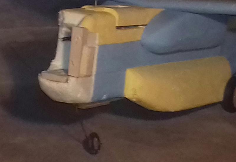

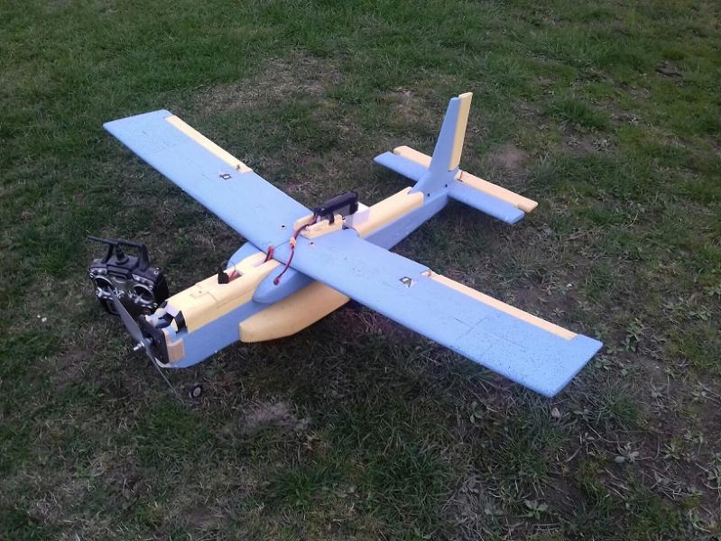

Chodzi o to, że model ładnie i długo lata do ok 20min. ale... lądowanie jakoś nie wychodzi i przy ostatnich podejściach musiałem naprawiać dziób aż dwa razy z rzędu.
Z modelem wcześniej miałem lekkie problemy w powietrzu, bo zadzierał do góry a jak wyłączyłem silnik to opadał jak kamień na ryjek :P. Nie szybował jak należy. Gdy opanowałem lot w poziomie pozostał jeszcze problem z szybowaniem przy małej prędkości, kiedy to zapadał się na dziób w ostatniej chwili podczas lądowania, i nie szło tego już wyciągnąć bo ster wysokości przy takiej prędkości nic już nie daje.
Więc zastanawiam się nad dodaniem klap!!!
Ale też muszę wziąć pod uwagę przesunięcie środka ciężkości i dobraniem odpowiedniego skłonu silnika, aby te wszystkie niedoskonałości wyeliminować.
Model po unowocześnieniu ma znaleźć pierwsze zastosowanie do FPV!!!
A latał już wcześniej z kamerką o wadze 100g.
Najpierw wylicz gdzie ma być ten środek ciężkości (np. za pomocą tego: http://rcplanes.000webhostapp.com/cg_calc.htm lub tego https://www.ecalc.ch/cgcalc.php ), potem dobrze wyważ model.
Następnie weź się za dobranie skłonu silnika - tu musisz w locie poeksperymentować; na dzień dobry dałbym jakieś 3o w dół, ale z tego co pamiętam dałeś tam mocno nadmiarowy silnik, więc pewnie trzeba będzie wychylić mocniej.
A dopiero później kombinowałbym z klapami (i w ogóle zastanawiał się, czy są potrzebne), bo klapy nie są środkiem zaradczym na źle wyregulowany model, a maja ułatwić lądowanie (i ogólnie lot z małymi prędkościami na wysokich kątach natarcia).

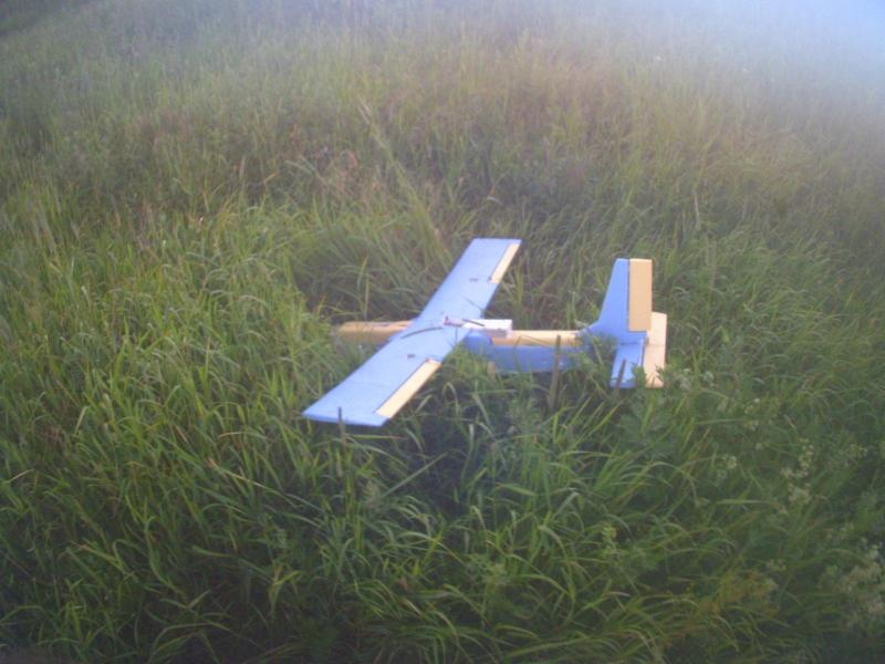

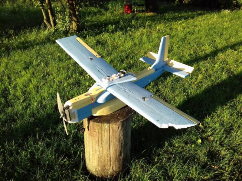

Moja przyszła platforma do FPV uległa wczoraj małemu wypadkowi. To chyba przeciągniecie ściągnęło maszynę na ziemię. W czterech miejscach model połamany.
Zdjęcia przed i po.
A za chwilę 2 filmy i mrożący krew w żyłach z kabiny pilota :P
Model do naprawy.
Pierwszy film z ziemi. Akurat tu nie widać momentu uderzenia w ziemię :P
