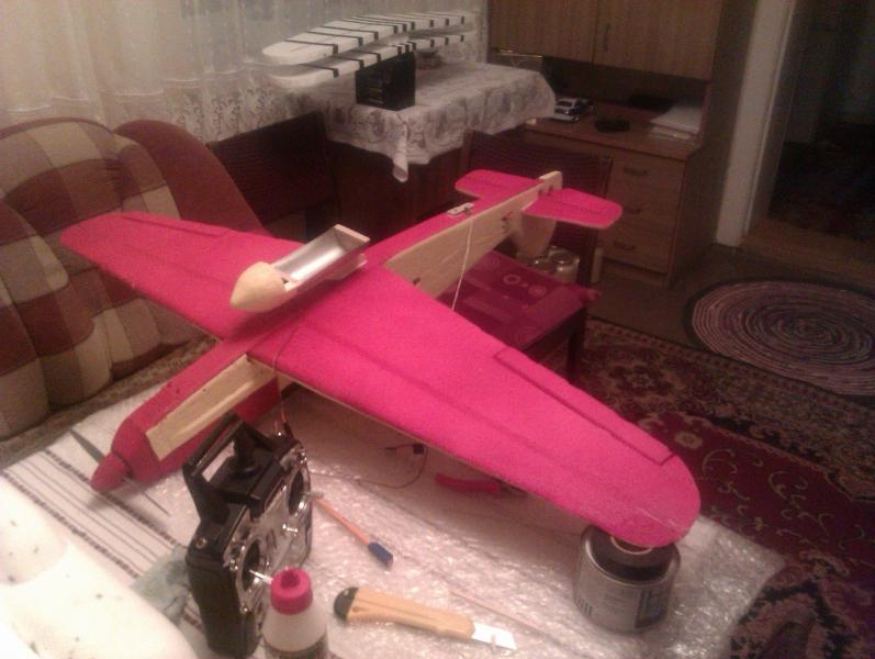

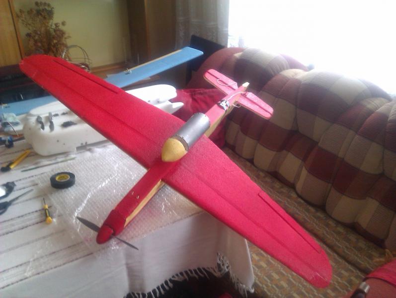

Witam  :)

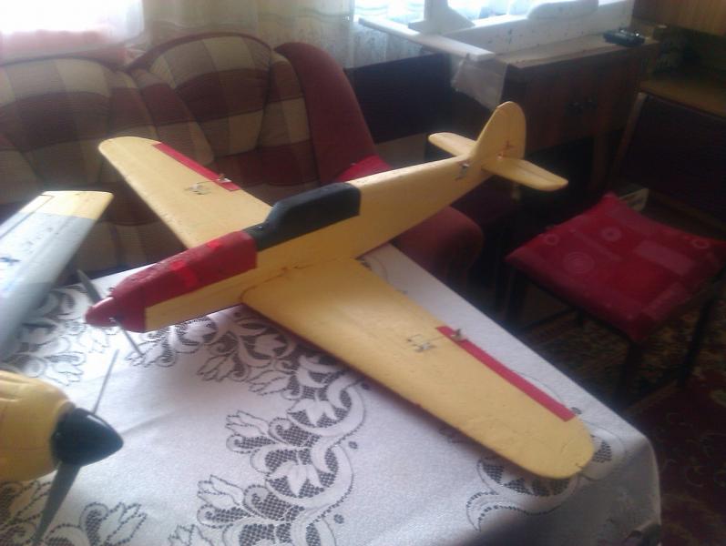

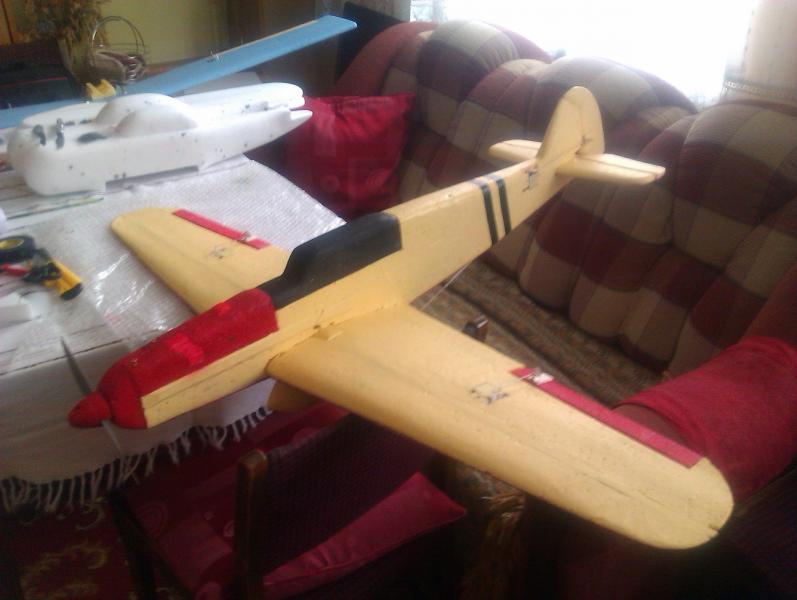

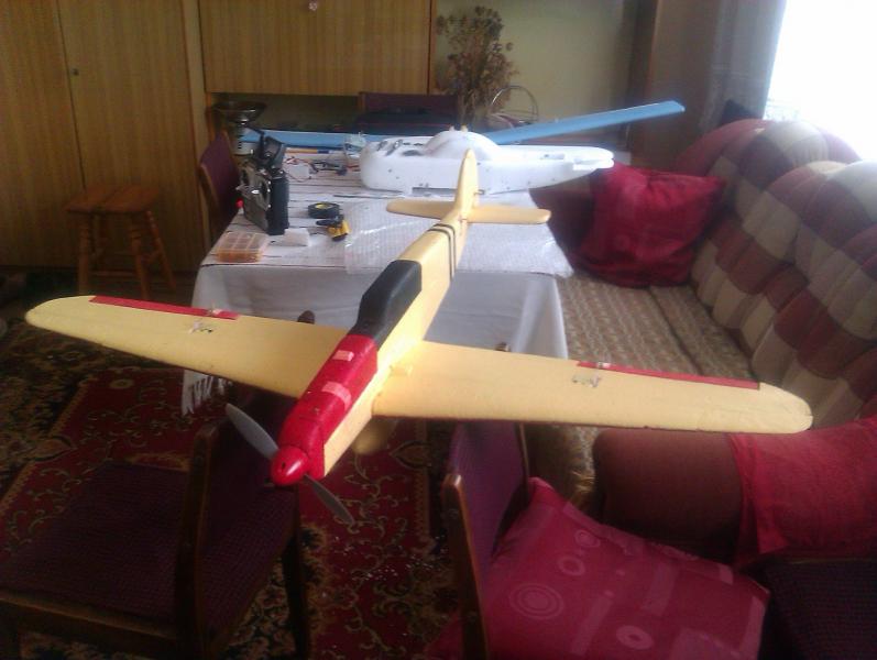

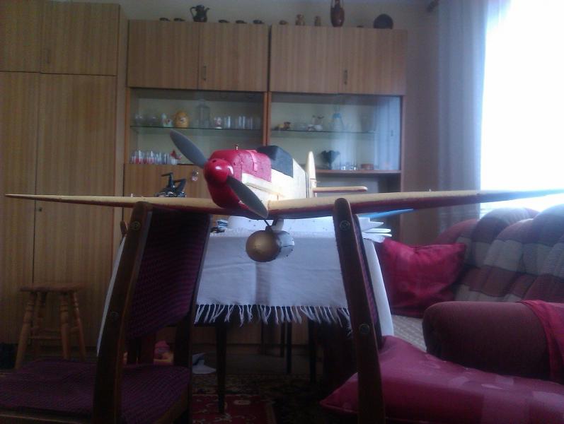

Model żółty tak go nazwałem, może dlatego bo jest pomalowany na żółto :P
Samolot ma rozpiętość 1200mm i wazy 430g z pakietem 1000mAh 11,1V.
Ostatnio latałem nim w wigilie przed południem, była ładna pogoda i bez wiatru.
Po udanym locie szybko naładowałem pakiet w miedzy czasie śmigałem na M02 też udany lot.
Podczas drugiego startu samolot z niewiadomych przyczyn dosyć mocno skręcał w locie w prawą stronę.
Nie mogłem  zapanować nad maszyną, kręcił w prawą stronę i zbliżał się coraz szybciej do ziemi, no i w końcu się z nią spotkał.

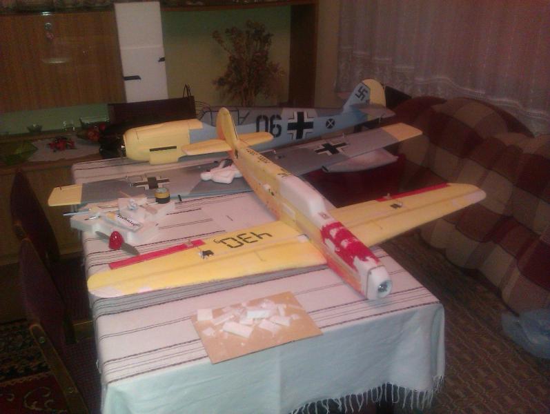

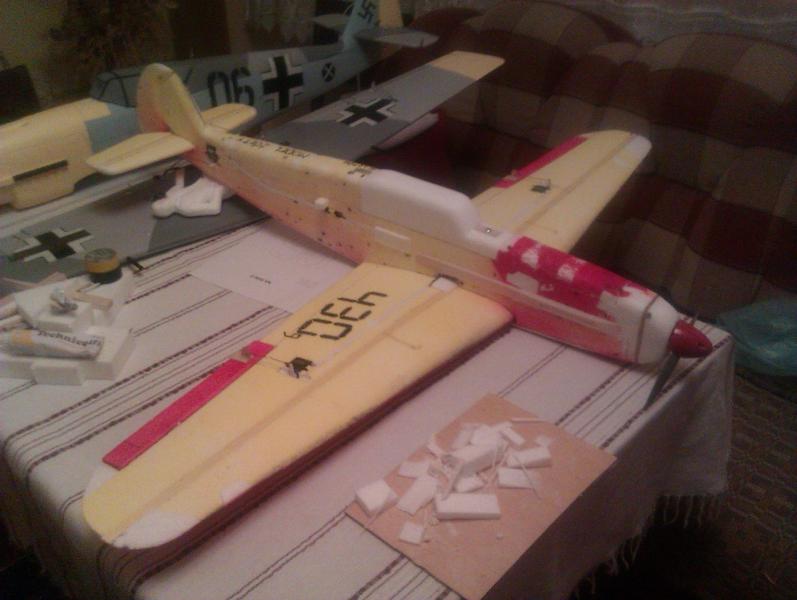

Trochę się połamał, złamał się kadłub w połowie, poodpadały końcówki skrzydeł, złamane śmigło, wygięty wał silnika.
Szkoda bo długo mi służył, był bardzo prosty i dobrze się nim latało dlatego postanowiłem go naprawić.

Witam
W weekend postanowiłem się trochę zabawić :lol:

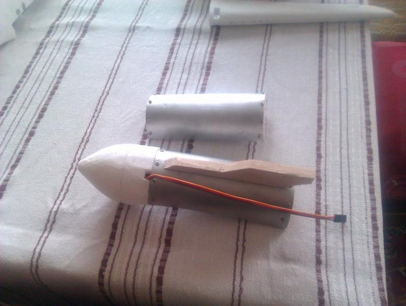

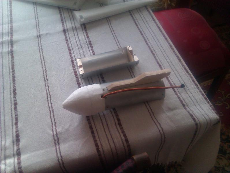

przygotowałem coś takiego :D

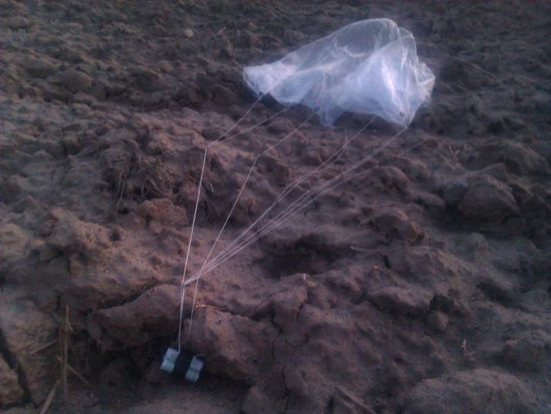

To dalsza modernizacja modelu.

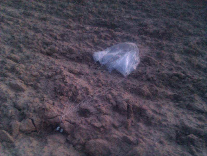

To pierwszy test spadochronu na tym samolocie.
Niestety zakończony niepomyślnie :(
Ale nic się strasznego nie stało było awaryjne lądowanie a samolocik nie ma nawet jednej rysy.
Po prostu spadochron mi się nie rozłożył.
A dlaczego?? Mój pospiech i nie sprawdziłem tego przed lotem bo założyłem że się wszystko uda.

Znacie jakieś dobre materiały, z których można zrobić spadochron???
Mam w domu rolkę, którą kiedyś dostałem od pewnego modelarza i podejrzewam, że jest to albo skytex albo jakaś tkanina naprawcza.
Stosował ten materiał między innymi do pokrywania skrzydeł w jakiś tam szybowcach.
Będzie się to nadawać?
jako obciazenie do spadochronow daj balony z piaskiem bo olow lub inne twarde obciazenie moze narobic szkody jak je wiatr porwie

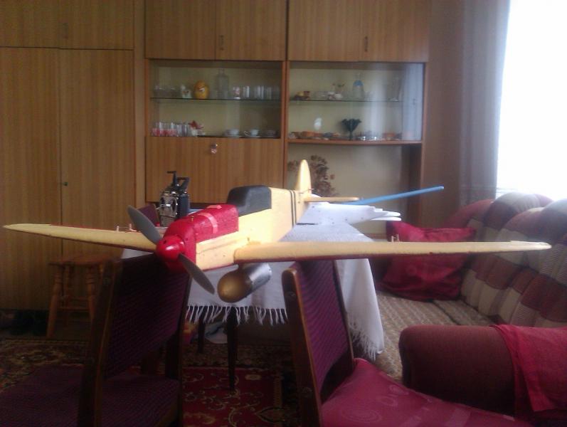

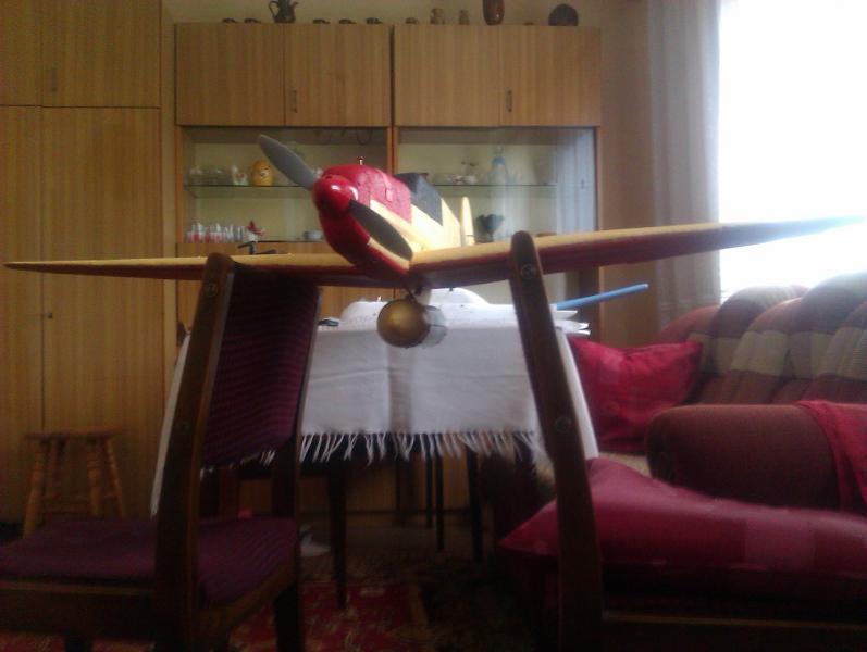

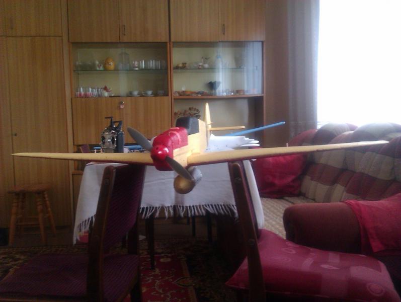

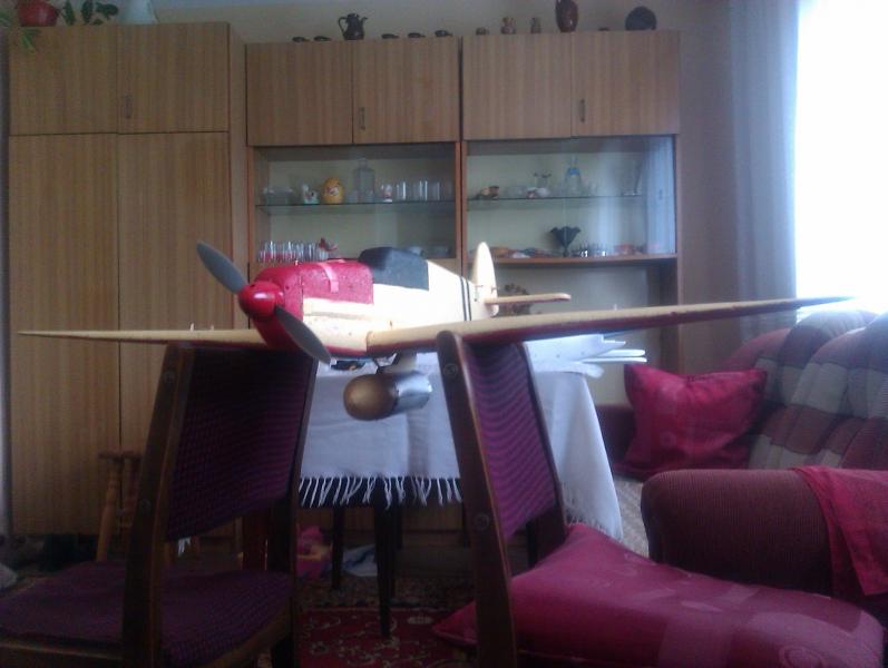

Zastanawiam się ile udźwignie mój samolot???
180g
200g
250g a może 300g
Model gotowy do lotu waży 430g.
Można przeprowadzić długie i ciekawe lub nudno-żmudne - zależy co kto lubi - obliczenia, uwzględniające obciążenie pow. nośnej, Cx, Cz, ciąg statyczny/dynamiczny, przyspieszenie i prędkość na rozbiegu, ciśnienie i temperaturę powietrza, prędkość strumienia zaśmigłowego, opór toczenia podwozia, charakterystykę profilu skrzydeł i innych powierzchni aktywnych itd., itp.
Ale można też wziąć sprzęt, jakieś ciężarki na rzepy albo opaski czy plasterki nawet i pójść na lotnisko. Lubię mierzyć i liczyć, ale nie gdy świeci słoneczko. Wybrałbym lotnisko także w pochmurny, oby lotny dzień.
Praktyczny eksperyment to jest to, co tu należy zrobić  ;)
Przy 180g samolot ledwo się radził ale poleciał. Robiłem testy w sobotę.
Na pewno obciążenie było zamontowane w złym miejscu, przez co samolot tracił sterowność i miał tendencje do wznoszenia i przez co wytracał prędkość i sterowność. Cały czas na pełnym gazie osiągnąłem pułap 50-60m i wtedy zaczął tańcować i tracić wysokość. W pewnym chwili straciłem kontrolę nad maszyną :lol:  w tym dramacie szukałem przycisku do zwolnienia i upuszczenia ładunku. Gdzie on jest do cholery, a samolot coraz niżej. W końcu udało mi się i ładunek spadł na środek pola a samolot wyrwał do góry, a mało już brakowało.
Na pewno pakiet dostał na początku bo o wiele szybciej się rozładował niż zwykle przez co nie zdążyłem dolecieć do lądowiska i musiałem twardo lądować w polu na kamieniach piachu i w ogóle lotka się złamała, porysowane skrzydło od spodu i oberwała się kapsuła.
Samolot naprawiłem od ręki i czeka na kolejną próę tym razem będzie to 200g ale przesunę środek mocowania o 8cm do przodu.

Sprawdż może wyważenie bez obciązenia, o ile z takim samolot lata bez zarzutu. Przy dociążaniu zachowaj takie samo albo ciut do przodu, zależy od profilu. A na 50 - 60 metrach to często już tak wieje, że któregoś razu nieludzko obciążony PT 17 leciał na pełnym gwizdku (0,7 kW , 5200 g) ukosem, tak gdzieś 45* i jakoś nie rwał się do przodu.
Wymyśliłem sobie, że w Twin Starze zrobię wstępnie SC przesuwny w locie, bo tam jest łatwość taka, że aż samo się prosi. Wtedy dowiem się bez pudła, jak się ma właściwe położenie SC do roboczego, zadaniowego obciążenia powierzchni nośnej i czy samolot z okazyjnie zmienną i dość znaczną masą dodatkową powinien mieć taki myk, czy jest on zbyteczny.
