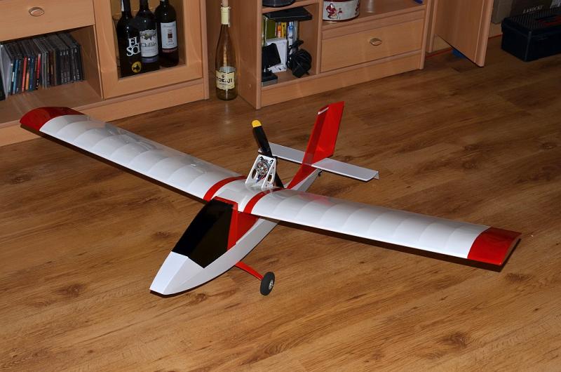

Gość horn3t Opublikowano 5 Lutego 2016 Opublikowano 5 Lutego 2016 Pod wyposażenie, które miałem oraz z pozostałości materiałów po p.11 (balsa sklejka itp.) wymyśliłem sobie mały modelik do latania jak to mówią przy nodze. Rozpiętość. 116cm masa do lotu koło 1200 g, profil NACA 2415 silnik 250 W, pokrycie foliaOratex Antique. Nazwałem go OLDPIT zaprojektowałem w głowie narysowałem przy pomocy ekierki, ołówka i linijki wycięty domowym CNC (włośnicą) Poniżej kilka zdjęć z budowy i model czeka na oblot 3

Łukasz.S Opublikowano 6 Lutego 2016 Opublikowano 6 Lutego 2016 Model prze ale to przepiękny. Trzeba mieć talent. A te ,,fale,, na natarciu skrzydła to farba czy folia?
Gość horn3t Opublikowano 6 Lutego 2016 Opublikowano 6 Lutego 2016 A te ,,fale,, na natarciu skrzydła to farba czy folia? Model jest w całości pokryty folią Oratex w kolorze Antique (folia imitująca pokrycie płócienne) i pomalowany matowymi lakierami Dupli z puszki. Elementy dekoracyjne w postaci pasków biało czerwonych oraz napisy malowane aerografem farbkami Pactra.
kesto Opublikowano 7 Lutego 2016 Opublikowano 7 Lutego 2016 Chyba specjalnie zrobiłeś ten modelik, aby poćwiczyć wykonywanie nitów . Sympatyczne letadło.
Gość horn3t Opublikowano 7 Lutego 2016 Opublikowano 7 Lutego 2016 Chyba specjalnie zrobiłeś ten modelik, aby poćwiczyć wykonywanie nitów . Zgadłeś i nie tylko Dziś u nas wiosna miało dmuchać i miałem odwiedzić zbocze jednak przyszła wiosna i jakoś wiatru na lotnisku nie było (choć podobno na zboczu dmuchało ) więc odbył się oblot modelu z sukcesem 3
