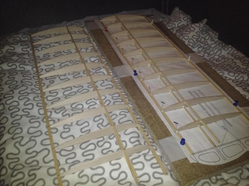

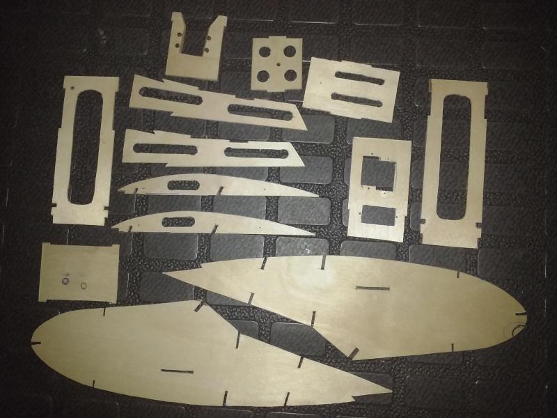

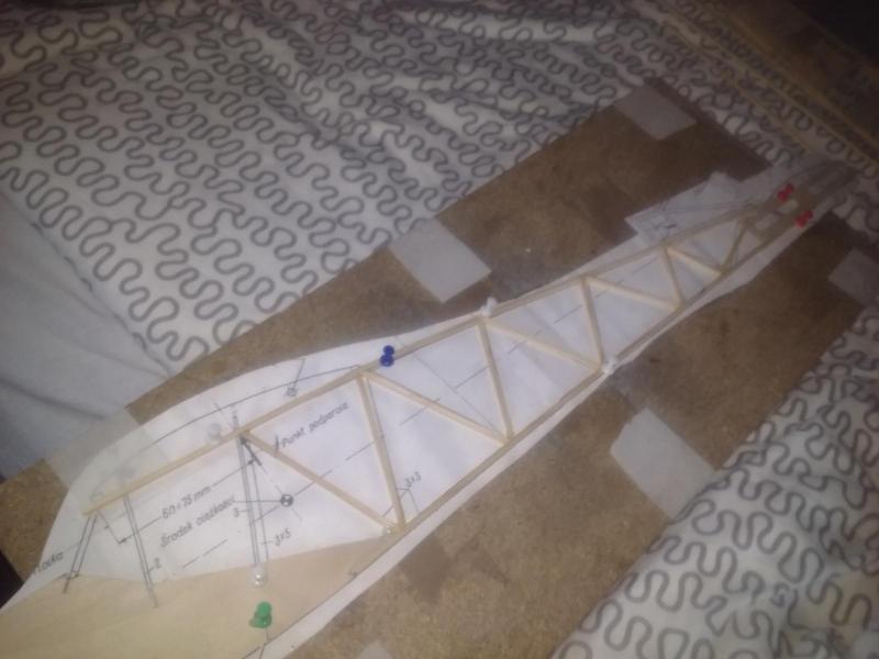

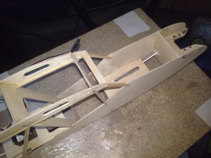

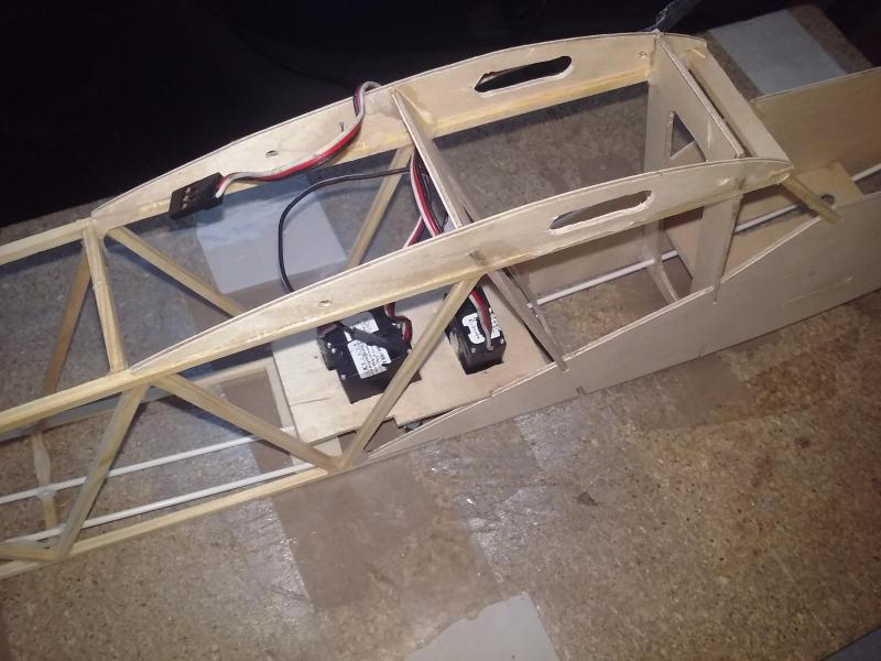

miro-er1 Opublikowano 7 Lutego 2016 Udostępnij Opublikowano 7 Lutego 2016 Witam wszystkich , calkiem niedawno ,calkiem bezinteresownie dostalem od kolegi JARECKI 720 silniczek zarowy wasp061, wiec postanowilem zbudowac moj pierwszy spalinowy Wicherek10 w powiekrzonej wersji o okolo 15%(dokladnie nie pamietam juz), .model bedzie sterowany tylko SW I SK. do budowy wykorzystalem sklejke 1,5mm na boczki i wregi oraz wykonalem tylna czesc takze ze sklejki. zeberka to balsa 2,5mm natarcie sosna 5x3 splyw sosna 5x3 szwigar skrzydla sosna 3x3 x2 SW i SK sterowane beda za pomoca serw 9g redox przepustnica gazu takze redox 9g zbiorniczek paliwka 55ml skrzydla mam juz prawie gotowe do oklejania , dzi zaczolem sklejac boki kadluba i na tym narazie koniec dalsze prace odkladam na nast weekend , pozdrawiam . silniczek juz jest wstepnie dotarty, w nast weekend dam wiecej fotek z postepow prac. Odnośnik do komentarza Udostępnij na innych stronach Więcej opcji udostępniania...

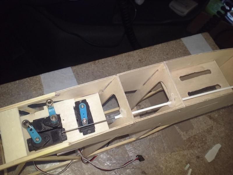

miro-er1 Opublikowano 13 Lutego 2016 Autor Udostępnij Opublikowano 13 Lutego 2016 serwa upchalem jakos w jednym miejscu Odnośnik do komentarza Udostępnij na innych stronach Więcej opcji udostępniania...
