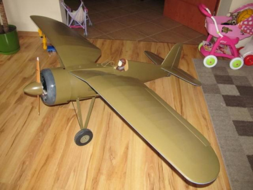

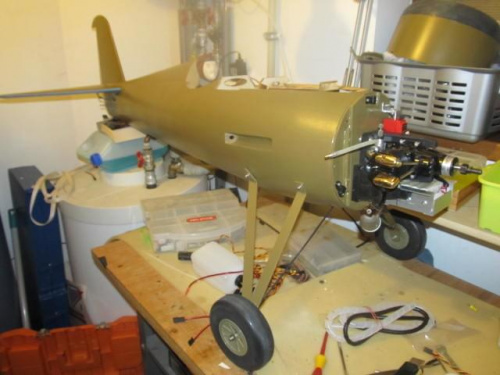

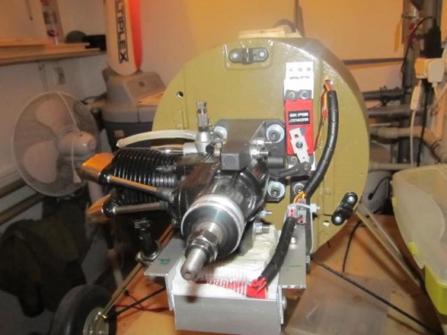

Pit Opublikowano 9 Lutego 2016 Opublikowano 9 Lutego 2016 Witam. Jeżeli nie macie nic przeciwko to i ja ujawnię się z jedenastką. Posiadaczem modelu stałem się prawie cztery lata temu ale prace przy nim szły tak ślamazarnie, że nie było co pokazywać na forum. Mój model to chyba drugi "seryjny" egzemplarz Jarosława Suchockiego ale jak widać kończony jako jeden z ostatnich . Model ma przypominać P.11c, posiada wiele odstępstw i uproszczeń w stosunku do oryginału. Do napędu zastosowałem silnik Saito Fa-125a. Zasilanie z dwóch pakietów 6V. Pakiety umieściłem na razie w prowizorycznym koszyku pod silnikiem. Jak rozwiązanie się sprawdzi zrobię coś bardziej estetycznego. Kadłub pokryty jest na twardo balsą i oklejony japonką natomiast skrzydła koverallem. Całość pokryta farbą akrylową i lakierem półmatowym. To mój pierwszy model, w którym musiałem zrobić coś więcej niż w ARFie stąd wiele rzeczy, które można było zrobić inaczej i lepiej. Do oblotu pozostało mi kilka drobnych rzeczy tkj. zbiornik, zasilanie, serwa. Jeżeli oblot nie zakończy się klęską to model otrzyma oznaczenia, karabiny i być może coś jeszcze. Przy okazji mam pytanie jaką metodą wykonać emblematy na kadłubach i skrzydłach? Oblot jak znajdę lotnisko i trafię z pogodą
f-150 Opublikowano 10 Lutego 2016 Opublikowano 10 Lutego 2016 Piotrze dlaczego silnik dałeś sobie bokiem.Bez problemu ten motorek wpisuje się w maskę w pozycji pionowej i wydech pięknie układa się do dołu.
Pit Opublikowano 10 Lutego 2016 Autor Opublikowano 10 Lutego 2016 Dałem tak właśnie z uwagi na wydech. W tym położeniu wylot tłumika jest niemal idealnie na środku na dole i cały tłumik chowa się pod maską. Na zdjęciach tego nie widać bo tłumik jest jeszcze nie przykręcony. Druga sprawa to dostęp do iglicy, który będzie od góry.
f-150 Opublikowano 10 Lutego 2016 Opublikowano 10 Lutego 2016 Tutaj zastosowałem właśnie układ w pionie i poza gumą od wydechu pod spodem nic nie wystaje,iglica z boku.
Pit Opublikowano 10 Lutego 2016 Autor Opublikowano 10 Lutego 2016 No super. A jak rozwiązałeś wyważenie?
Pit Opublikowano 10 Lutego 2016 Autor Opublikowano 10 Lutego 2016 Mógłbyś pokazać na fotce? Mi to wyszło jakoś topornie.
f-150 Opublikowano 10 Lutego 2016 Opublikowano 10 Lutego 2016 Nie mam.Model zrobiony i oddany dawno właścicielowi.

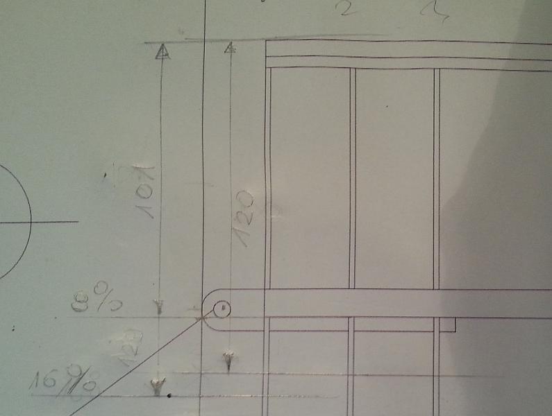

Gość horn3t Opublikowano 11 Lutego 2016 Opublikowano 11 Lutego 2016 Liczyłem sobie w programie dla 8 % i 16 % stateczności wyszło mi SC 101 mm do 129 mm, zrobiłem wyliczenie średniej cięciwy i wziąłem 1/3 tej wartości co daje mi w zaokrągleniu 120 mm i z takim ustawieniem SC zrobię oblot potem się zobaczy czy będę korygował. Piotr w swoim wątku pisał : "Z informacji jakie posiadam, model najlepiej sprawuje się ze środkiem ciężkości umiejscowionym ok. 20 mm za śrubą mocującą przedni zastrzał, czyli ok. 20 mm przed końcem kesonu - na podstawie wiadomości od P.Jarka Suchockiego"

Gość horn3t Opublikowano 11 Lutego 2016 Opublikowano 11 Lutego 2016 Przepraszam dane z programu są ciut inne takie jak na obrazku poniżej, liczyłem to dawno a na rysunku naniosłem nie wiem czemu 129 mm zamiast 130,8. W każdym bądź razie ja obstaje dla siebie przy 120 mm.
