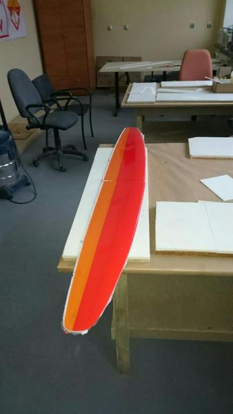

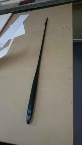

Patryk Sokol Opublikowano 15 Lutego 2016 Udostępnij Opublikowano 15 Lutego 2016 Hej Właśnie coś takiego wyciągnąłem z formy: Wyszło toto ciężko, ale jak na pierwszy raz jestem zadowolony (przyjąłem taktykę, że lepiej zacząć od dobrych skrzydeł, a później przejść na dobre i lekkie ). Więcej opowiem o projekcie jak wrócę do domu. 1 Odnośnik do komentarza Udostępnij na innych stronach Więcej opcji udostępniania...

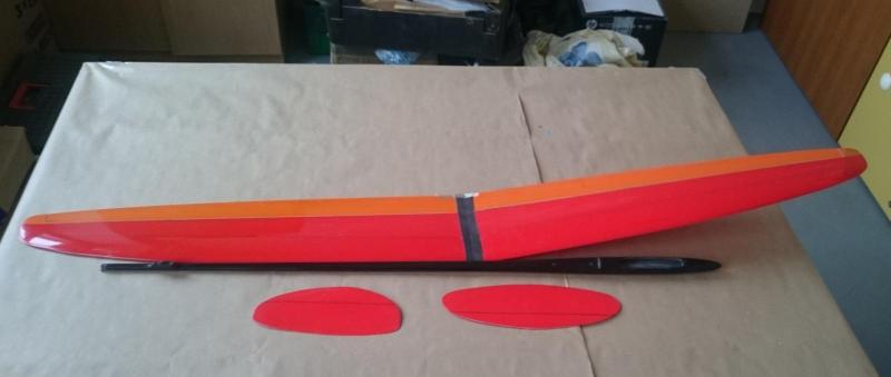

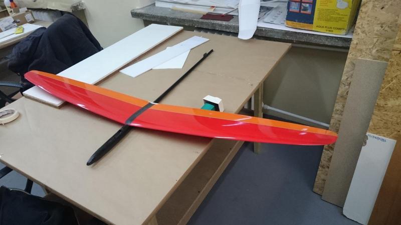

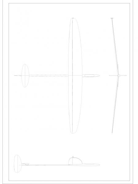

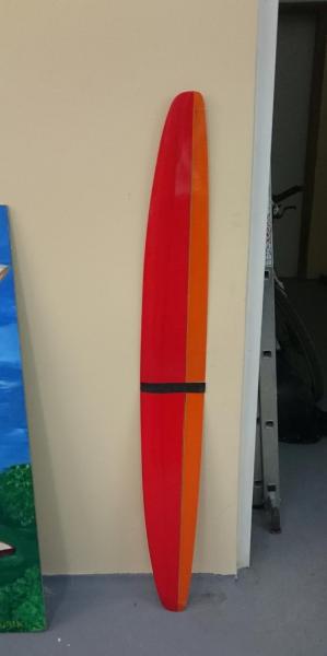

Patryk Sokol Opublikowano 17 Lutego 2016 Autor Udostępnij Opublikowano 17 Lutego 2016 Trochę dłużej zeszło, ale wolałem skrzydło pchnąć do przodu: Niemniej: Nowy Spinacz DLG ma prezentować się tak: 22dm^2 powierzchni skrzydeł, aerodynamika to moja modyfikacja profili AG45-46-47ct (głównie strukturalna). Kadłub będzie jednoczęściowy, dmuchany balonem, stateczniki to zgniatany styrodur, a skrzydła to klasyczna przekładka (tyle się przy profilach narobiłem, to niech się przyda pogrubione czoło klapy ) Cel na ten rok? Wrócić do zabawy w DLG i zastanowić się co bym chciał w sposobie latania zmienić Odnośnik do komentarza Udostępnij na innych stronach Więcej opcji udostępniania...

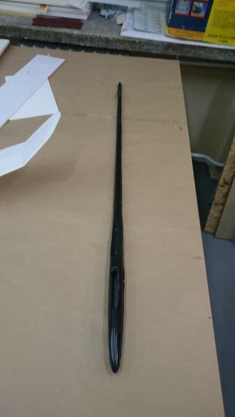

Patryk Sokol Opublikowano 23 Lutego 2016 Autor Udostępnij Opublikowano 23 Lutego 2016 Ku mojemu zdziwieniu - kadłub wyszedł za pierwszym razem (mam wciąż traumatyczne wspomnienia z pękaniem balonika przy kadłubie do mini DLG, które powodują że budzę się z krzykiem w nocy i przytulam do pluszowego łosia). Podobnież ku mojemu zdziwieniu - mimo tego,że to był pierwszy strzał z nowej formy to nie mam do niego żadnych zastrzeżeń, powierzchnia idealna, waga w 35,5g (przed obcięciem nadlewek żywicy), żadnych niedosączeń, niedoklejeń czy innych badziewi. Poza tym trochę za dużo materiału w kilku miejscach (a na pewno żywicy z mikrobalonem), myślę, że mogę zejść z wagą do 32g, bez ubytku na funkcjonalności. Odnośnik do komentarza Udostępnij na innych stronach Więcej opcji udostępniania...
Michau Opublikowano 24 Lutego 2016 Udostępnij Opublikowano 24 Lutego 2016 No fajnie to zaczyna wyglądać Kadłub malowany w formie czy żywica barwiona? Odnośnik do komentarza Udostępnij na innych stronach Więcej opcji udostępniania...
Patryk Sokol Opublikowano 24 Lutego 2016 Autor Udostępnij Opublikowano 24 Lutego 2016 Lakierowanie w formie. Dlatego na czarno, że lubię czarne kadłuby Odnośnik do komentarza Udostępnij na innych stronach Więcej opcji udostępniania...
kkkracper Opublikowano 24 Lutego 2016 Udostępnij Opublikowano 24 Lutego 2016 Ja z chęcią zamówił bym to cudeńko ale wszystko zależy od ceny. Niestety Odnośnik do komentarza Udostępnij na innych stronach Więcej opcji udostępniania...
Patryk Sokol Opublikowano 4 Marca 2016 Autor Udostępnij Opublikowano 4 Marca 2016 Stateczniki wyszły z formy: Rewelacji nie ma (nie miałem szablonów do szlifowania rdzeni, więc styroduru w tym sporo), ale są jak najbardziej używalne. Czas się wziąć do montażu zestawu Oprócz tego dziś z kolegą wrzuciliśmy kadłub w formę i wszystko poszło dobrze, ale gdzieś po 4 godzinach (nie, nie od razu, po 4 godzinach pod ciśnieniem!) pękła balon, więc czy z kadłuba coś będzie to nie wiadomo (jestem dobrej myśli, żywica była mocno zgęstniała i lepka już). Odnośnik do komentarza Udostępnij na innych stronach Więcej opcji udostępniania...

Michau Opublikowano 4 Marca 2016 Udostępnij Opublikowano 4 Marca 2016 Co do pęknięcia balonu, też miałem kiedyś taką sytuację. Co prawda kadłub nie do dlg i zupełnie inny kształt. U mnie jak pękł to było chyba nieco szybciej niż 4 godziny. Tkanina była ładnie dociśnięta, ale pojawiły się "oczka", "dziurki" czy jak to nazwać w miejscach gdzie krzyżują się pasy rowingu w tkaninie Odnośnik do komentarza Udostępnij na innych stronach Więcej opcji udostępniania...
