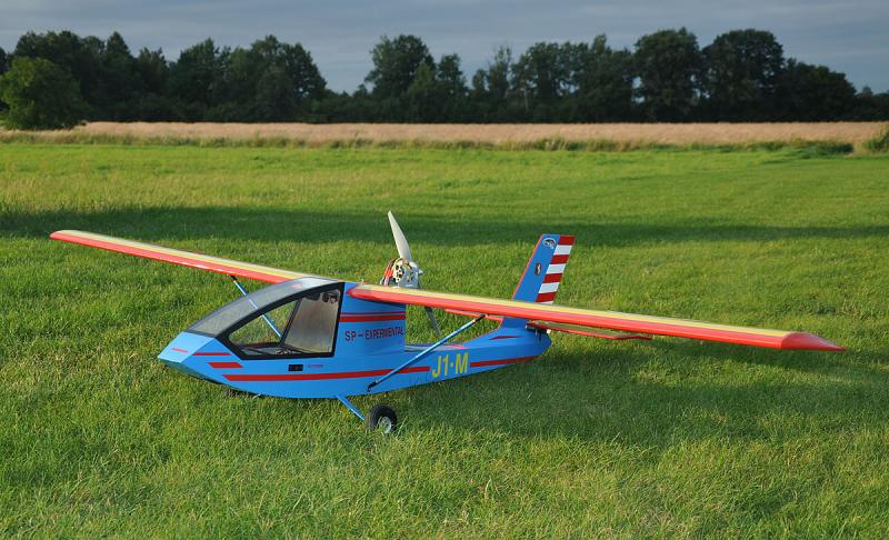

Pioterek Opublikowano 5 Marca 2016 Opublikowano 5 Marca 2016 A ten model przeciwieństwo - bez SK jest niesterowny, model nie wykona bez niego poprawnie zakrętu
