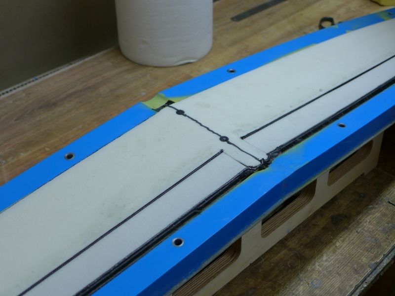

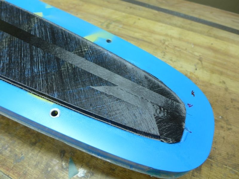

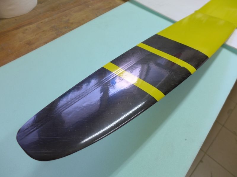

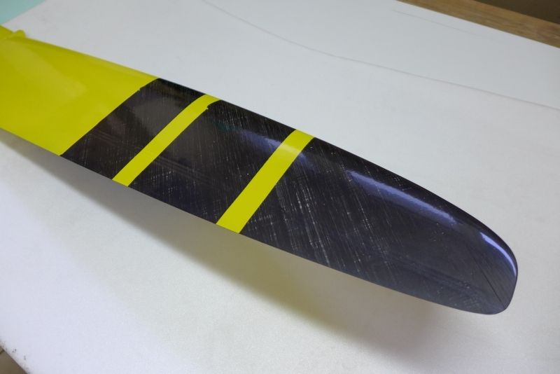

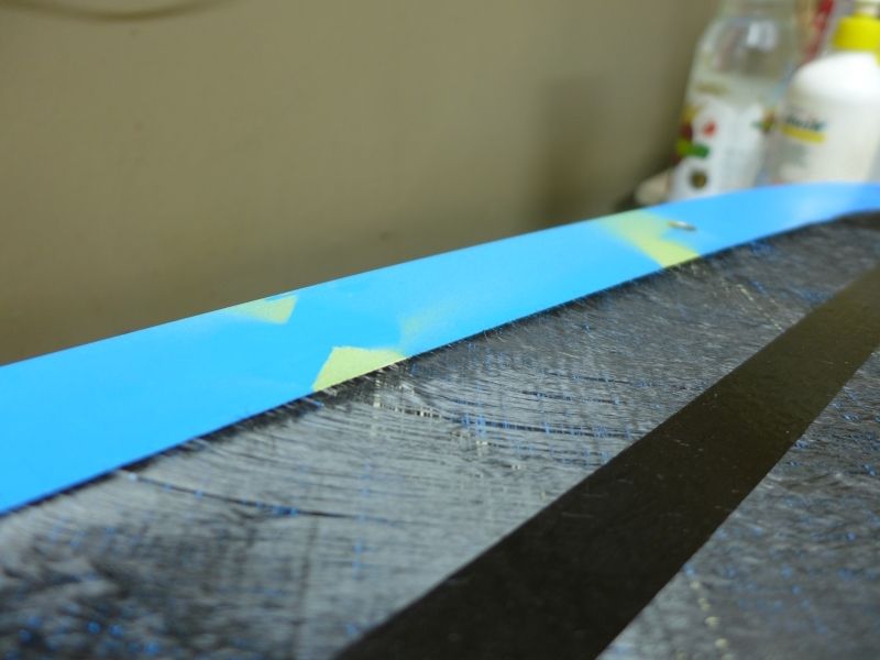

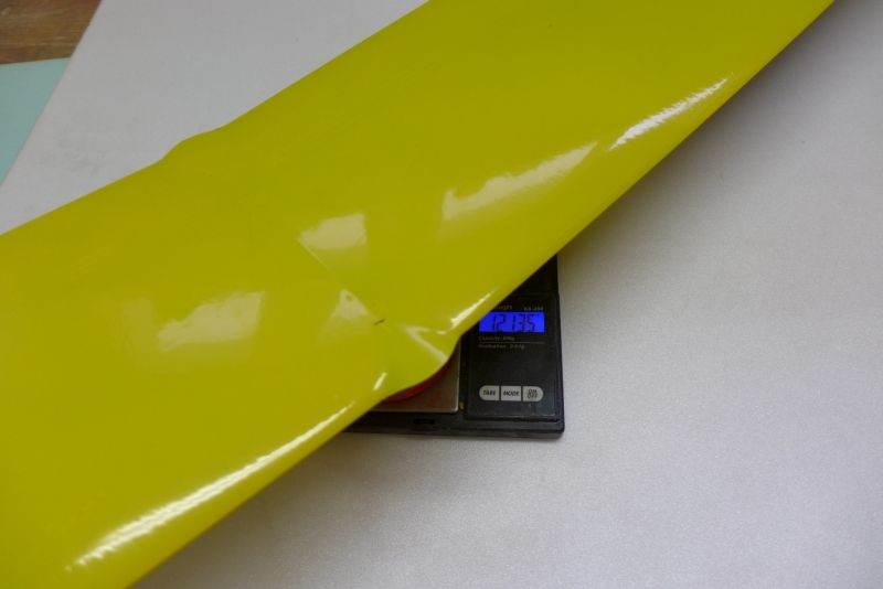

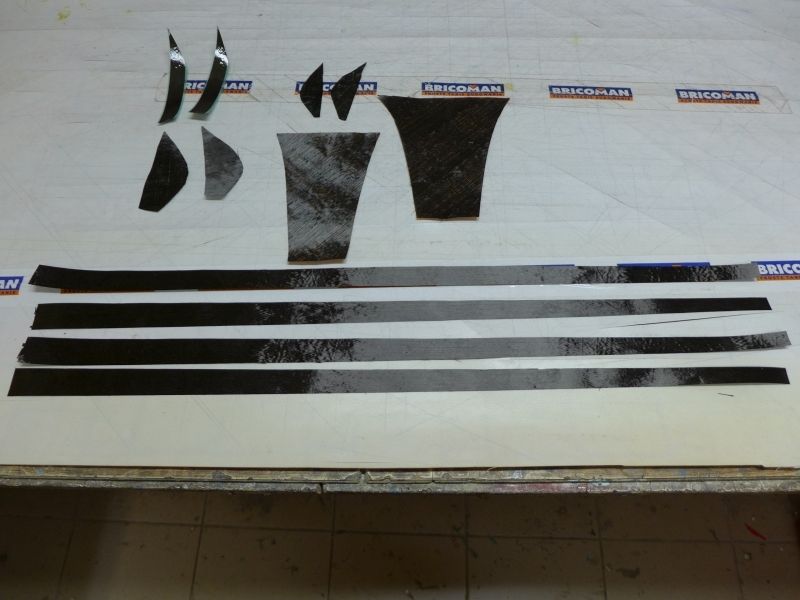

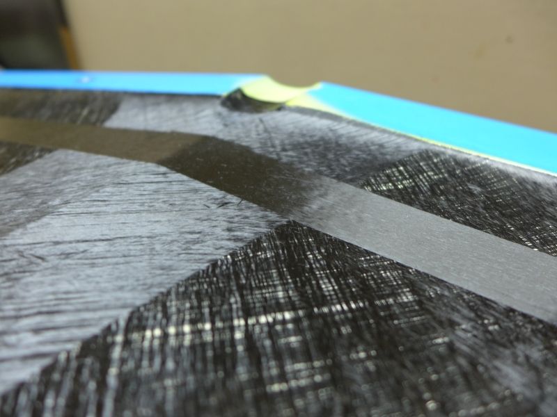

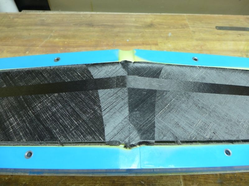

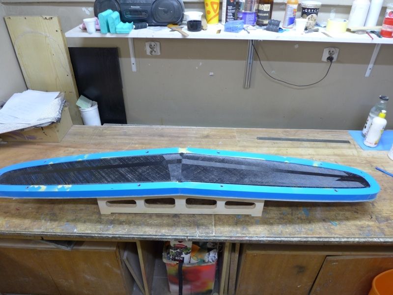

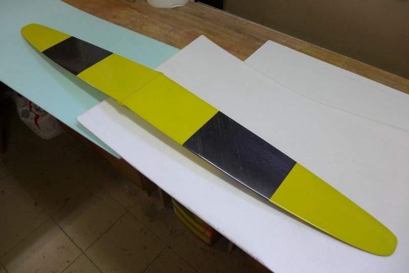

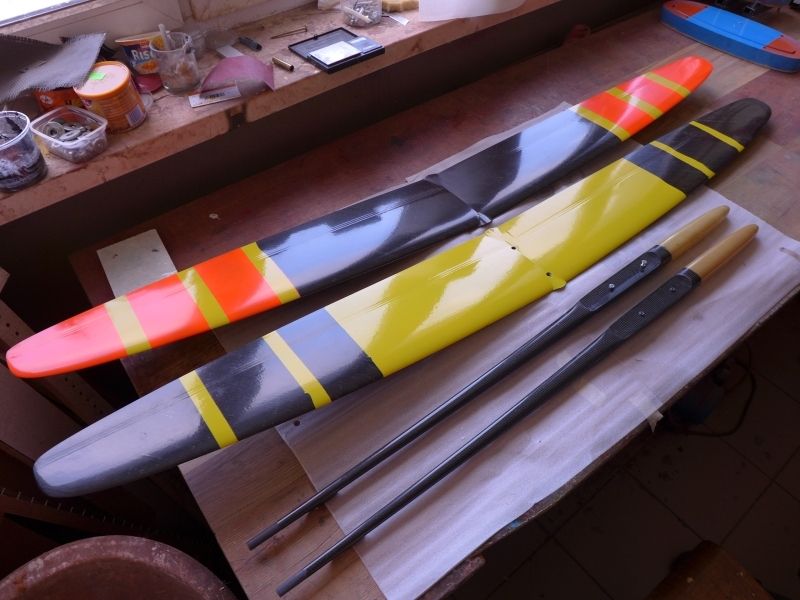

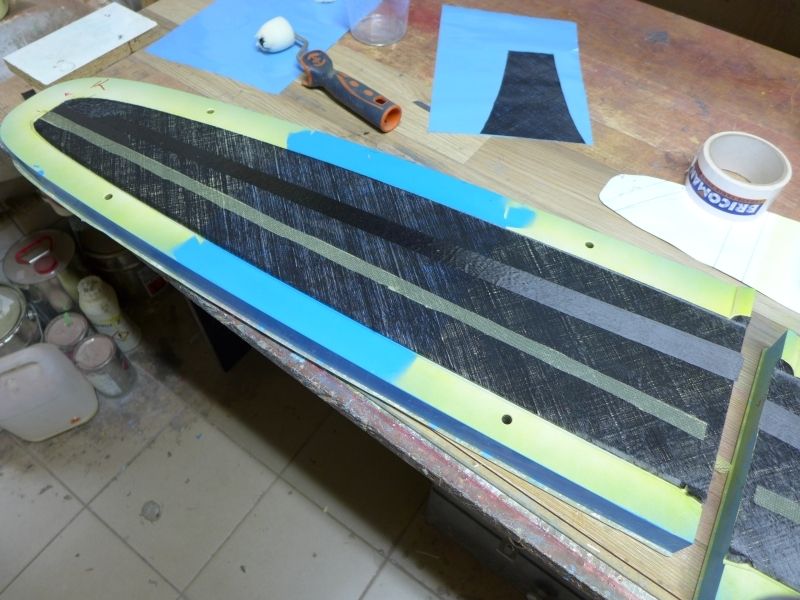

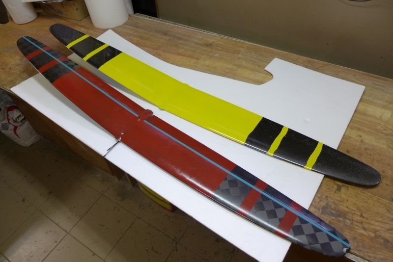

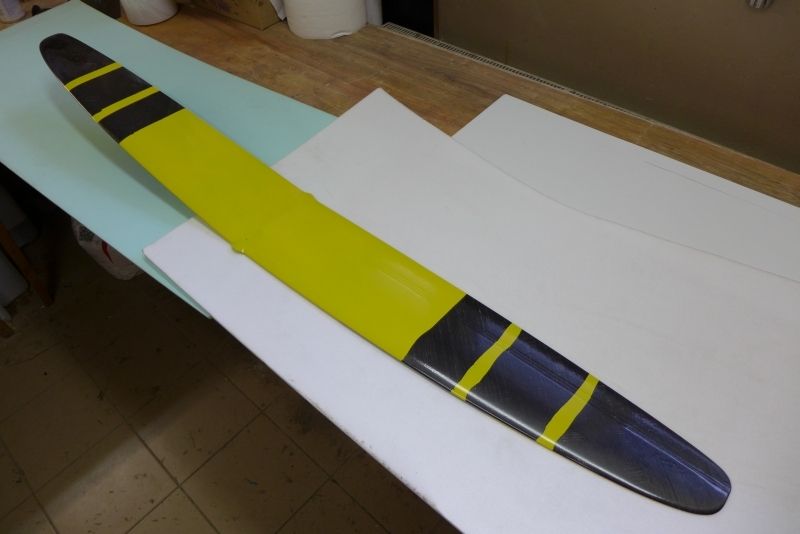

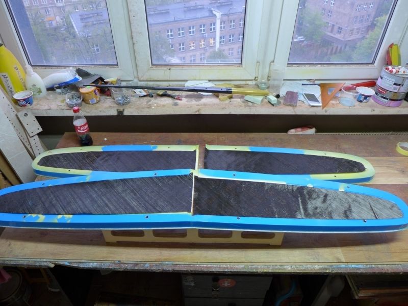

Czaro Opublikowano 28 Kwietnia 2016 Autor Opublikowano 28 Kwietnia 2016 A ja mam pytanie odnośnie form: jak je robisz? czego używasz ? itd. Jak już wcześniej obiecałem, opiszę kiedyś metodę, według której laminowaliśmy formy. Niestety na razie za bardzo pochłaniają mnie prace bieżące. Na przykład dziś, wyjęliśmy drugie skrzydło z formy. Ładne, lepsze, lżejsze od porzedniego. Udało się uniknąć błędów z poprzedniego, plus wyciągnąć kilka nowych wniosków na przyszłość. Wciąż jesteśmy na dość stromym odcinku "krzywej uczenia". Tym razem skrzydło wykonane jest z tkaniny Carboline 39, pasy dźwigara z węgla R&G 80 ST, a rdzeń tradycyjnie z XPSu Ursa. Masa 121g - troszkę dużo, ale jak na początek nie jest źle. Zapewne z 5g można będzie urwać przechodząc na Rohacel, zamiast XPS, a kolejnych kilka gram jeszcze odejdzie po dokładniejszym odsączeniu żywicy z tkanin. Wciąż wierzę, że wyniki rzędu 105-110g są w naszym zasięgu. A tak wygląda w porównaniu do pierwszego egzemplarza: Tak wczoraj wyglądały prace przy laminowaniu tego skrzydła: Przygotowane formatki skórek, pasów dźwigara i wzmocnień: Przesycone górne formatki Ponieważ formatki skórek wycięte były na ploterze, krawędź natarcia pasuje prawie idealnie Przesycone spody: Złożone rdzenie i nałożony klej - ostatnia chwila przed zamknięciem form Klamry przygotowane do ściskania form:

Eryk Milocha Opublikowano 29 Kwietnia 2016 Opublikowano 29 Kwietnia 2016 Czaro gdzie kupujesz Carboline? Jaki masz patent na odcinanie na ploterze? Chodzi mi jak robisz że nie zaciągasz włókien.

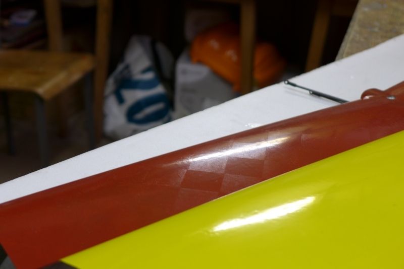

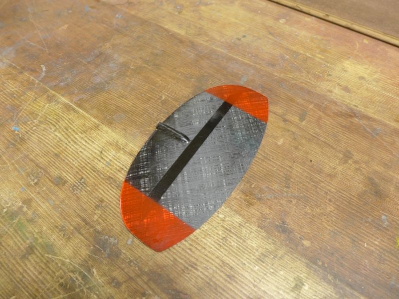

Czaro Opublikowano 30 Kwietnia 2016 Autor Opublikowano 30 Kwietnia 2016 Cześć, mam małe pytanie dotyczące "dmuchania" kadłuba. Forma i kompozyt w niej nie są szczelne, więc powietrze ucieka pomiędzy powierzchniami podziałowymi. Owszem, czasem zdarzą się jakieś pęcherzyki powietrza zamknięte w tkaninach, albo w narożach wyrobu, między kompozytem a formą, ale są to raczej defekty czysto estetyczne. Przy ciśnieniu 2-3 atm nacisk jest na tyle duży, że raczej całe powietrze jest wypychane. Czaro gdzie kupujesz Carboline? Jaki masz patent na odcinanie na ploterze? Chodzi mi jak robisz że nie zaciągasz włókien. Carboline wzięliśmy z Havla. Ale nie polecam tej drogi zakupu ponieważ materiał jest słaby jakościowo. Możesz spróbować bezpośrednio od Vladimira, ale znane są przypadki, że trzeba było zwracać towar z powodu kiepskiej jakości. Polecałbym jednak zainwestować w Carbowave z R&G. Wyjdzie trochę drożej, ale sporo lepiej. Tymczasem na modelarni powstał kadłub nr 3: Oraz kolejny statecznik pionowy, tym razem z malowanymi końcówkami. Będzie mój 6,9g
