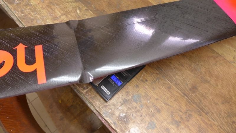

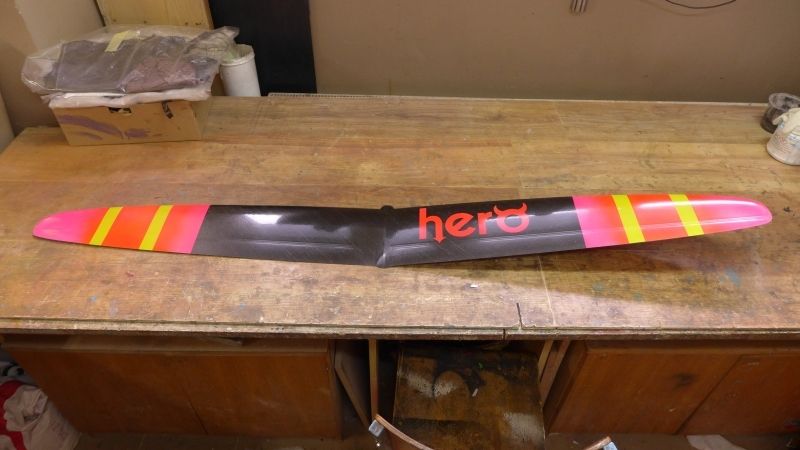

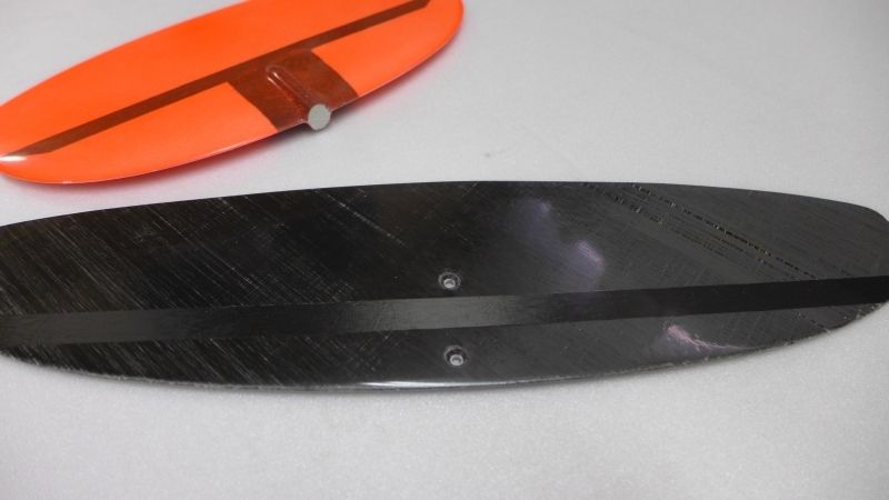

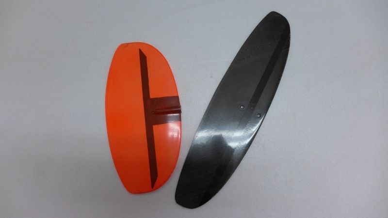

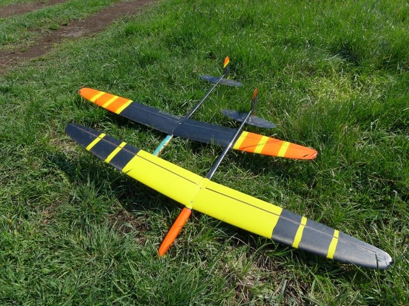

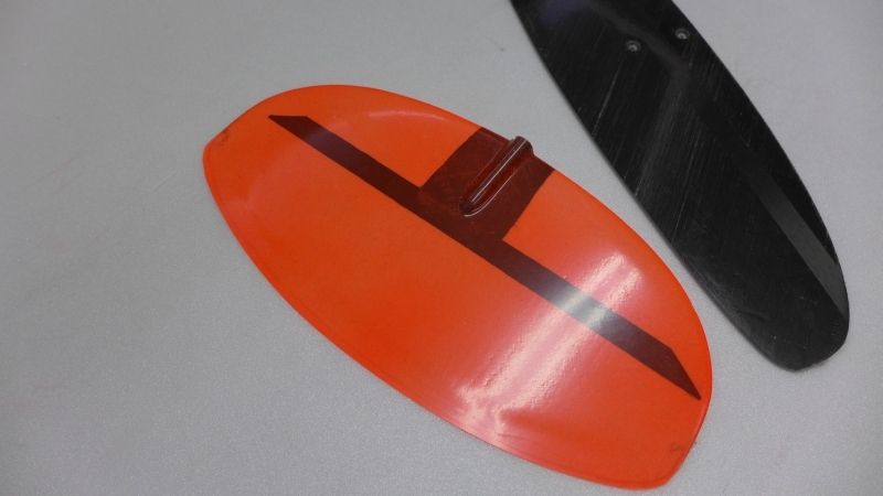

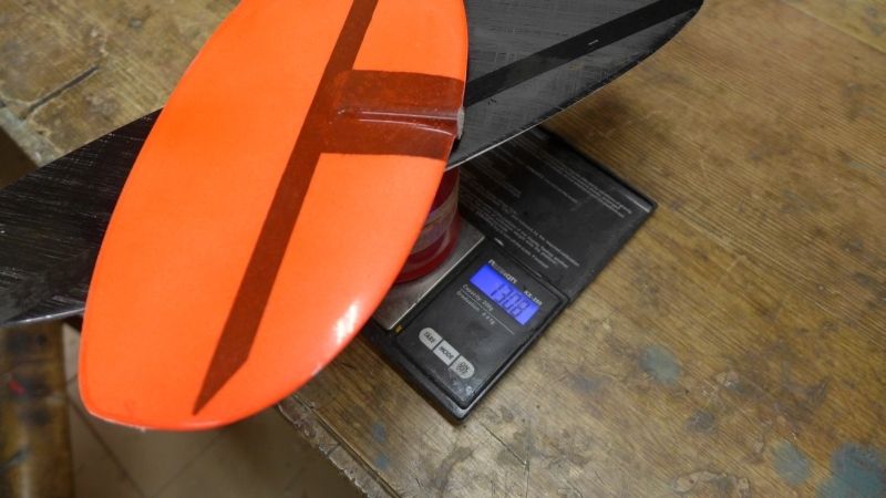

Czaro Opublikowano 17 Maja 2016 Autor Opublikowano 17 Maja 2016 Minęło kilka dni, a u nas dalsze efekty pracy. Kolejne skrzydełko się szykuje. Rekordu masy nie ma - 119g. Dwa poprzednie, też były z tych samych materiałów i wyszły kolejno 120g i 115g. Widać, że z Carboline 39 nie urwie się nic więcej. Po prostu taka jest rzeczywistość. Cały model na takim skrzydle wychodzi w okolicach 250-260g i jest pancerny. Można dołożyć 50g balastu i śmiało rzucać w wiatr 6-7m/s. Nic nie terkocze, nic się nie urywa. To chyba będzie nasza standardowa tkanina, na uniwersalny model. Lżejsze skrzydła będą wymagały innych materiałów. W przygotowaniu mamy formatki z lżejszej tkaniny Carbowave 30 i 20. Za kilka dni zobaczymy, czy coś z tego wyjdzie. Udało się też zrobić kolejne stateczniczki. Tym razem szklana pionówka i poziomy z nowej tkaniny. Carbowave 20 - bez porównania z Carboline'm. Zdecydowanie lepsza jakość, a wizualnie bajka. Do tego mniejsza masa. - 6,5g każdy Mam nadzieję, że teraz to już będzie lekki model 1
