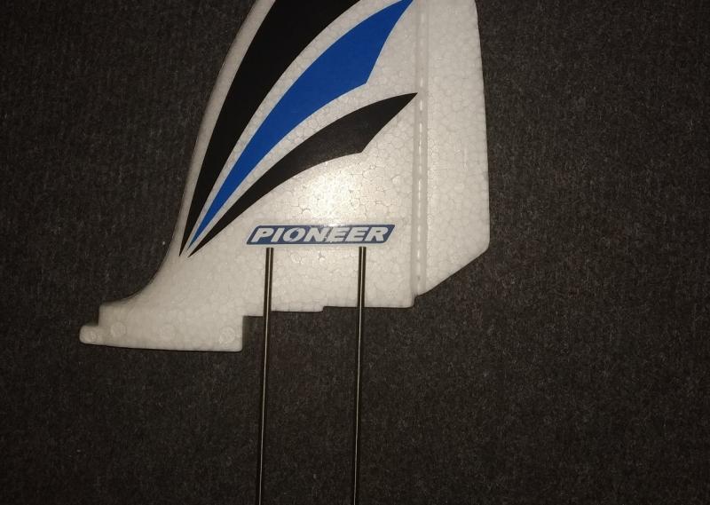

piotrwww Opublikowano 7 Lipca 2019 Opublikowano 7 Lipca 2019 PK999 Napisano 26 luty 2016 - 19:42 Hej. Miałem kilka modeli tego typu. We wszystkich wklejałem w statecznik pionowy dwie plastikowe rurki gwintowane od wewnątrz na m3. Dwie nylonowe śruby m3 o długości 40-50mm przechodziły przez otwory w kadłubie, stateczniku poziomym i wkręcane były we wspomniane tulejki w stateczniku pionowym. Na spód kadłuba warto dać pasek sklejki 1mm aby łby srub nie wchodziły w piankę. Prośba do kolegi PK999 (Przemka z Lublina) lub do innych osób mających to rozwiązanie: Czy można wstawić fotki powyższego rozwiązania? Moja prośba wynika z tego, że chcę przechowywać te piankoloty (w moim przypadku Pioneer 2) w oryginalnym kartonie. Wklejone na stałe stateczniki nie pozwalają na to.
PK999 Opublikowano 7 Lipca 2019 Opublikowano 7 Lipca 2019 Prośba do kolegi PK999 (Przemka z Lublina) lub do innych osób mających to rozwiązanie: Czy można wstawić fotki powyższego rozwiązania? Moja prośba wynika z tego, że chcę przechowywać te piankoloty (w moim przypadku Pioneer 2) w oryginalnym kartonie. Wklejone na stałe stateczniki nie pozwalają na to. Wywołałeś, to jestem. Zdjęcie jest niemożliwe, bo model lata (mam nadzieję) u kogoś innego, gdzieś w kraju. Nie ma też szczególnie czego fotografować. Należy wyprodukować dwa otwory przelotowe przez ogon oraz statecznik poziomy. Najlepiej jakimś prostym drutem 3mm. Do tego należy przedłużyć te otwory na jakieś 2cm w statecznik pionowy. W otwory statecznika pionowego należy wkleić nagwintowane wkładki. U mnie były wykonane ze sztywnych koszulek termokurczliwych. Wtedy śruby pójdą od spodu, przez kadłub i statecznik poziomy i ścisną w całość usterzenie wkręcając się w statecznik pionowy. Polecam kolejność: najpierw w poziomym, przyłożyć pionowy i przenieść otwory, na koniec przyłożyć poziomy to kadłuba i także przedłużyć otwory przez ogon. Mam akurat takie usterzenie. Otwory u mnie były jakoś tak:
piotrwww Opublikowano 7 Lipca 2019 Opublikowano 7 Lipca 2019 Dzięki Ci wielkie Przemku. Rozumiem teraz Twoją ideę tego ciekawego pomysłu ze sztywnymi rurkami termokurczliwymi. W/g niego tak zrobię.
PK999 Opublikowano 8 Lipca 2019 Opublikowano 8 Lipca 2019 Może być też plastikowa rurka. Byleby z czegoś co da się przykleić do pianki.
