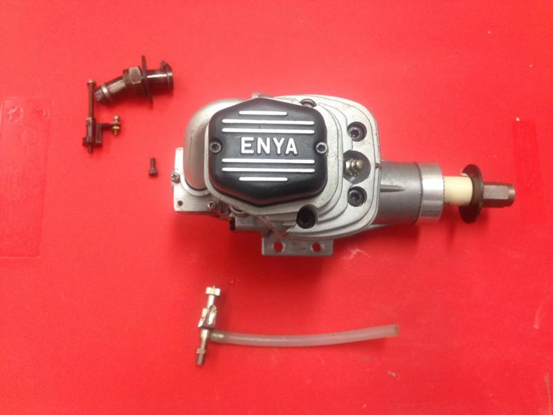

Suchyy Opublikowano 4 Marca 2016 Opublikowano 4 Marca 2016 Zawsze podobały mi się silniki Enya Sam stałem się posiadaczem motorka tej firmy, tyle że 60-4C. Niedługo zamierzam uruchomić maszynę i też wrzucę jakiś filmik
jarek996 Opublikowano 4 Marca 2016 Autor Opublikowano 4 Marca 2016 Moze jakis nieformalny ENYA klub Piękny silnik, 9680 na śmigle 15x6 to prawie idealnie katalogowy wynik Bardzo podoba mi się rozwiązanie z tą elastyczną rurką wydechu tylko ciekawi mnie jak poradzi sobie z temperaturą jak zacznie sie prawdziwe latanie Sam nie wiem jeszcze JAK zamontuje wydech w Gee Bee . Szczerze mowiac to mam na razie kilka innych pojektow na glowie , wiec zajmuje sie tylkosilnikiem , aby byl gotowy jak przyjdzie czas. Sam zastanawialem sie jak to bedzie z ta ´rurka . Mozna polaczyc to sztywniejsza metalowa , a moze sie ta sprawdzi ? Zamowilem wydech z nypelkiem na cisnienie do zbiornika. Niby nie trzeba , ale produkuja . Rurka jest na razie zwiazana jakims drucikiem przy tlumiku i tylko nalozona na samo kolanko wydechu. Scisnalem to obejma do hamowni i na razie spelnia swoja funkcje. Na te obroty to wszedlem doslownie na 5 sek. Silnik pracowal bardzo mocno przelany ( dymil jak jakis pozar ) . Mysle , ze po dotarciu jak juz sie caly silnik "ulozy" powinien bujac sie w okolicy obrotow z tabelki. Zawsze podobały mi się silniki Enya Sam stałem się posiadaczem motorka tej firmy, tyle że 60-4C. Niedługo zamierzam uruchomić maszynę i też wrzucę jakiś filmik Nowy , czy uzywka ???

Suchyy Opublikowano 5 Marca 2016 Opublikowano 5 Marca 2016 Jarku (jeżeli tak mogę sie zwracać) mam używkę, dostałem to wraz z modelem dwupłatowca który mial zostac wywalony na śmietnik. Serio są tacy ludzie ktorzy wywalają na śmieci modele ;/. Na dniach założę temat i wrzucę kilka fotek samolotu ktory udało mi się uratowac. Wracając do tematu silnika, Enya 60-4C lekko wysłużony ale ma potencjał, szczerze szukałem juz zestawu naprawczego bo żal tego motorka tak ot zostawic żeby sobie leżał. Twój pięknie gra, aż dostałęm powera żeby swojego uruchomić
