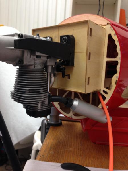

Dzisiaj ( po ponad godzinie ) zakonczylem wstepne docieranie na hamowni. Silnik po zdjeciu z hamowni , zamontowalem w modelu. Wymagalo to totalnej przerobki i dopasowania loza do "rzeczywistosci" . Po cieciach , wierceniach i szlifowaniach dopasowalem loze na tyle , ze silnik zaczyna sie 1 mm za scianka ogniowa. I tak boje sie bardzo , ze bede walczyl z SC , bo ten model jest w sumie na 2T 0.60 , lub czterotakta .90 . Ja wstawilem 120, ktora swoje wazy . Najwyzej pakiet wyladuje w ogonie  :) . Na tym chyba powinienem skonczyc ten temat . W przyszlosci moze wrzuce kilka ciekawostek lub porad z eksploatacji silnika .
Na koniec fotki z zamontowanym silnikiem w kadlubie .

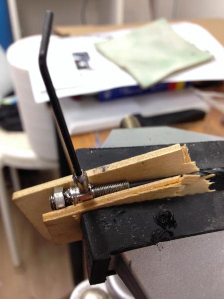

 Jeszcze opisze malo przyjemne zdarzenie . Kiedy przekrecalem nypel paliwa , pociagnalem cos za mocno i sam nypelek odlamal sie ( lut puscil ) od gaznika . Probowalem to zlutowac , ale lutownica nie chciala nagrzac materialu . Pobieglem kupic gaz i zatankowalem moj palniczek . Palniczkiem nagrzalem ( juz w innym imadle ) delikatnie korpus gaznika i jak poczulem , ze sie lut "uplynnil" usztywnilem nypelek i dodalem jeszcze pol kropli cyny . Pozniej spolerowalem nadlew , poczyscilem wszystko i urdoznilem "dziurki". Po przedmuchaniu zamontowalem w prawidlowej pozycji . Na fotce moment po nieudanej probie z lutownica .

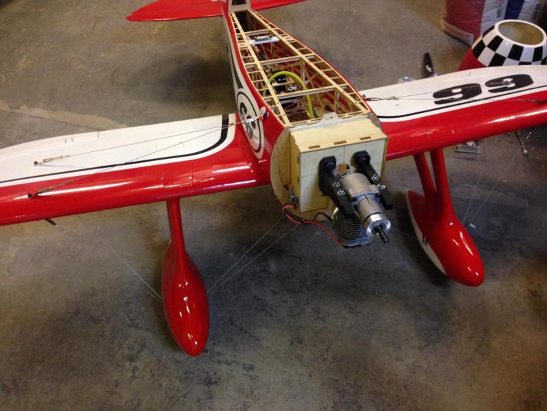

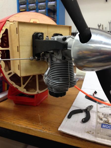

Silnik poprawiony i "zakrecony " na stale. Wszystkie przewody powyprowadzane , pozostaje pomalowanie "domku" na czarno , zakrecenie obudowy  i proby naziemne .  Musze jeszcze powycinac otwory po bokach obudowy silnika poniewaz powietrze chlodzace silnik musi gdzies przeciez wyleciec ... Wytne cztery otwory z tylu po bokach  i okleje je czarna stalowa siateczka od srodka . Bedzie i ladnie i prawidlowo.

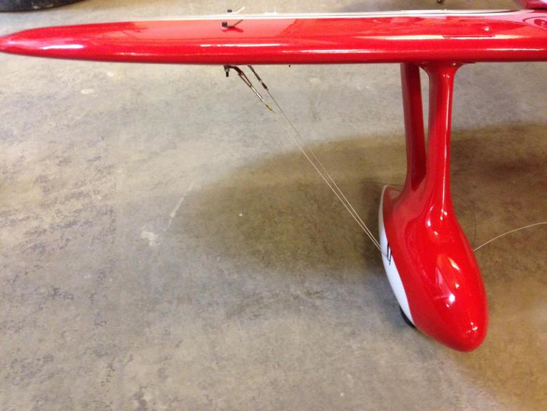

Zeby nie bylo ,. ze nie na temat , pokazuje zdjecie silnika ( i psssstttt : gotowe olinowanie modelu  ;) . Wszystkie wystajace sruby zostana skrocone )

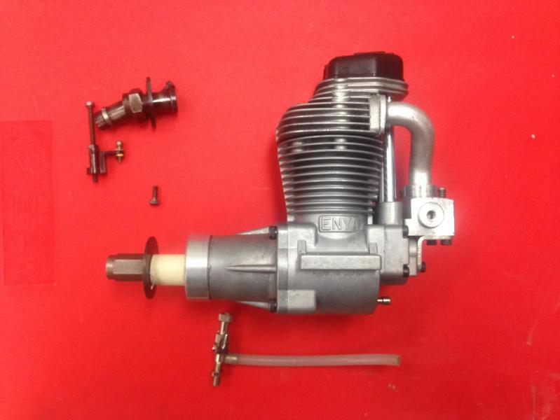

 Dzisiaj dotarla do mnie zza oceanu kolejna ENYA R120 4C . Tym razem silnik jest lekko "latany" , ale wyglada naprawde WYSMIENICIE !
 Kupilem za 120 "ziela" + 25 przesylka ( co do przesylki dogadalismy sie poza "ibajem" ) . Kilka fotek dla zainteresowanych zamieszczan ponizej.
 Przy okazji umieszczam kilka fotek mojego Gee Bee R3 z pierwsza ENYa . Model probowalem dzisiaj wywazac i nawet jakos to wszystko wyglada , ale tylko dzieki temu , ze pakiet ( 6V ) zamontowany bedzie prawie w ogonie ( na szczescie jest i miejsce i dojscie ) . Mysle , ze dojdzie jeszcze ok 100 G wiec  i tak jest  niezle. Spodziewalem sie , ze beda cuda z wywazeniem , bo model obliczony  na 0.60 -.90 dwusuwa , a ja wkrecilem to co zalecaja maksymalnie , czyli 120 czterosuwa i do tego dosyc ciezka ENYE ...  Musialem tez wyciac otwory do "przewiewu" powietrza po obu stronach oslony , bo niczego takiego nie przewidziano . Podkleilem od tylu cienka siatke stalowa na zywice i dwa paski tkaniny dla wzmocnienia.
Dioda ktora swieci na jednym ze zdjec to grzalka , ktora przyciska sie przy uruchomieniu i grzeje przez 15 sek ( pobierajac prad z pakietu odbiornika ) . Mysle , ze fajne rozwiazanie , ale zobaczymu jak sie sprawdzi w praktyce.
