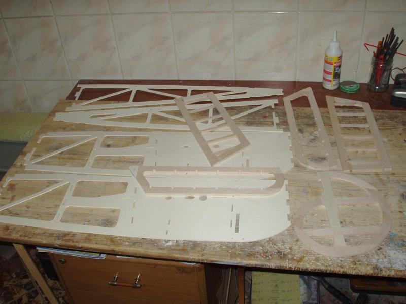

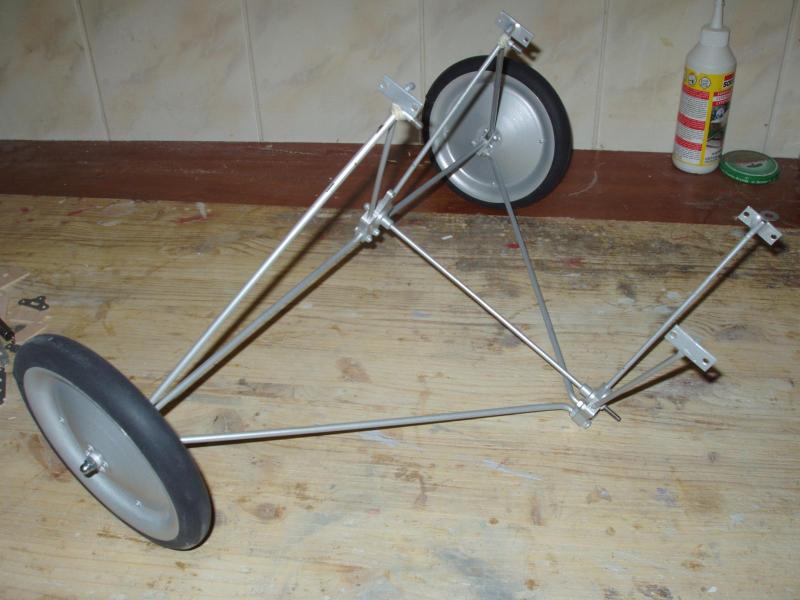

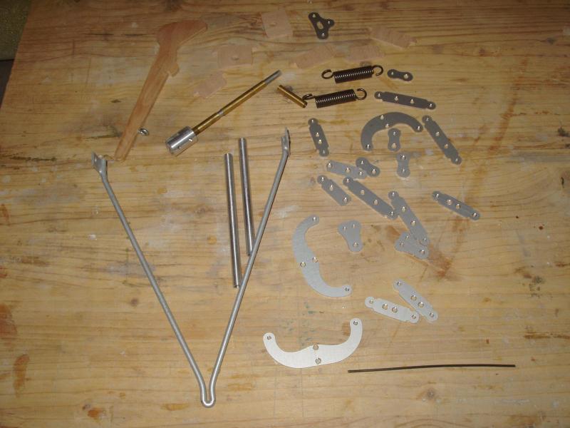

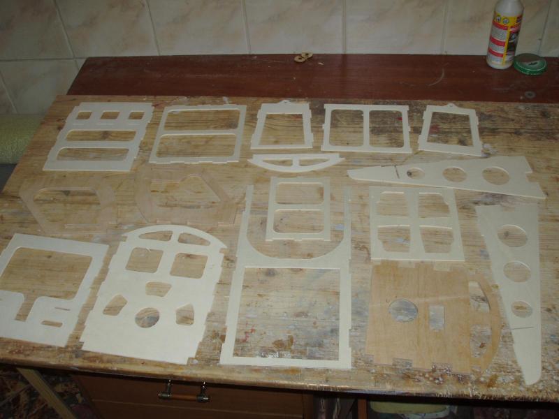

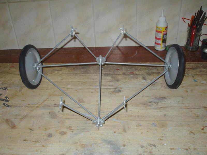

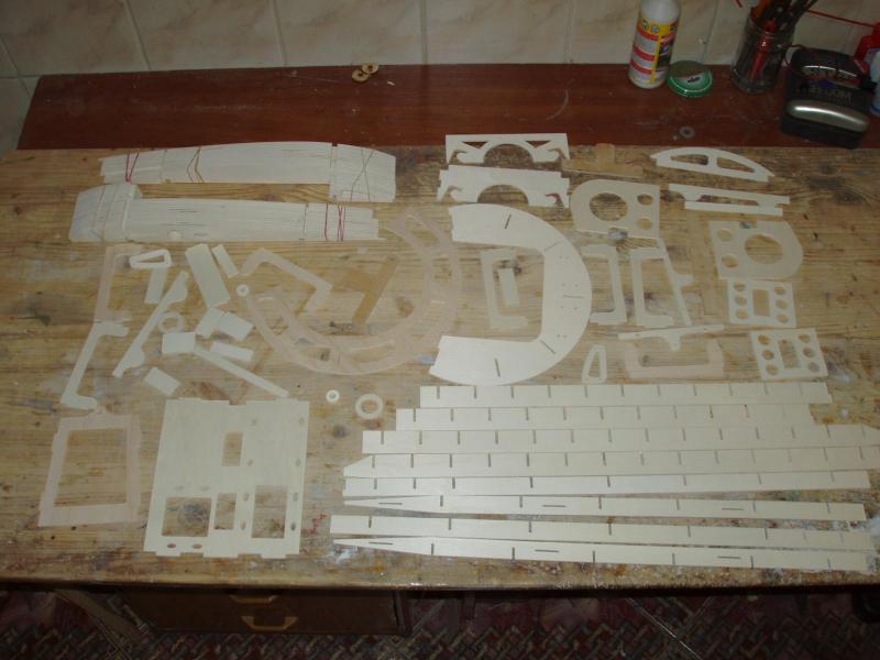

Henryk S. Opublikowano 29 Lutego 2016 Opublikowano 29 Lutego 2016 Jest kiepska pogoda do malowania PZL P-11c. Wiec zacznę budowę Fokkera , na wstępie chcę Wam pokazać jak wygląda zestaw kit kupiony u naszych sąsiadów , wszystko wycięte frezem a nie palone , wszystkie elementy są piękne białe nie osmolone , po pokryciu folią nie będzie widać nic czarnego. Podwozie jest kompletne pospawane i razem z kołami , są wszystkie drobne elementy potrzebne do budowy. Co trzeba kupić to tylko na pokrycie folie , linki , sznapy , sześć listew sosnowy i troszkę balsy.

Gość horn3t Opublikowano 29 Lutego 2016 Opublikowano 29 Lutego 2016 Henryk a ile kredytu trzeba wziąć na ten zestaw i może jakieś namiary na sprzedającego. Ładne to podwozie
Henryk S. Opublikowano 29 Lutego 2016 Autor Opublikowano 29 Lutego 2016 Tak Marek na pewno by nikt nie uwierzył w taką niską cenę , więc nawet nie będę podawał u nas to za samo podwozie i te drobne elementy metalowe tyle by wzięli , nie mówiąc już o całości. Krzysiek facet ma takie zamówienia ze trzeba dosyć długo czekać jak napisał Marek.

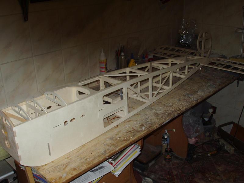

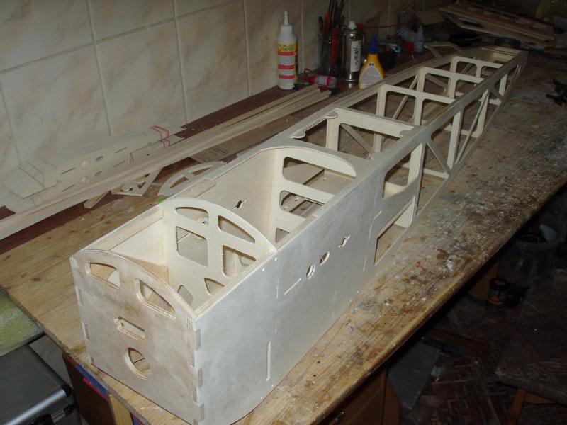

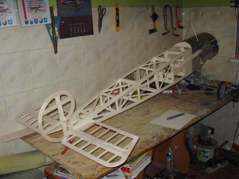

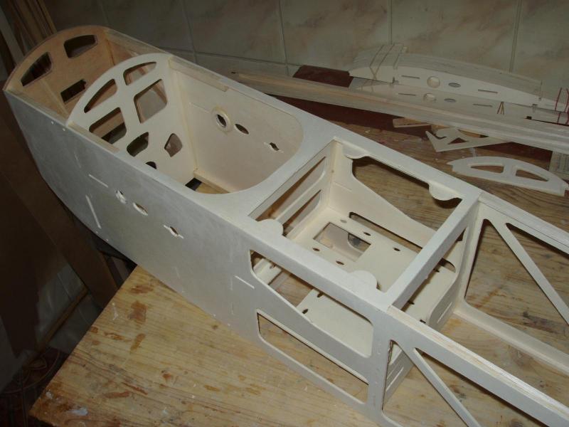

Henryk S. Opublikowano 1 Marca 2016 Autor Opublikowano 1 Marca 2016 No i budowa Fkkera rozpoczęta , kadłub częściowo posklejany do kupy , wszystko bardzo ładnie pasuje tylko jest troszkę szlifowania zaokrągleń po frezie , teraz kilka zdjęć co dziś posklejałem. 1
JacekK Opublikowano 3 Marca 2016 Opublikowano 3 Marca 2016 Narobiło się tych Fokkerów - co mnie ogromnie cieszy Może stworzymy jakąś Jagdstaffeln? Henryku, czy masz jakiegoś linka do tego zestawu? Gdybyś potrzebował materiałów to priv, bo trochę się uskładało... Powodzenia w budowie.

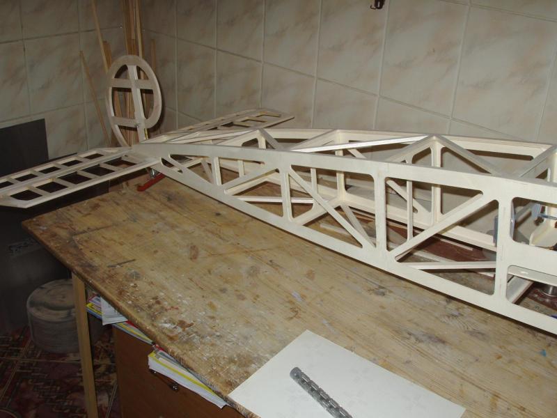

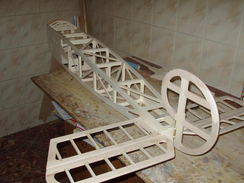

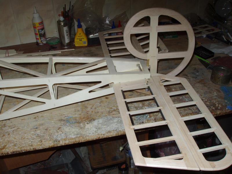

Henryk S. Opublikowano 3 Marca 2016 Autor Opublikowano 3 Marca 2016 No i znowu troszkę do przodu , stateczniki wyszlifowane gotowe do oklejania , rozpórki w kadłubie powklejane no i dżwignia pośrednia steru wysokości też zrobione. Teraz budowa Fokkera wolniej pójdzie gdyż będę jeszcze robił do P-11c mechanizm do wyrzutni bomb. Jacek ten Fokker to był w ofercie na Modelbazar.cz

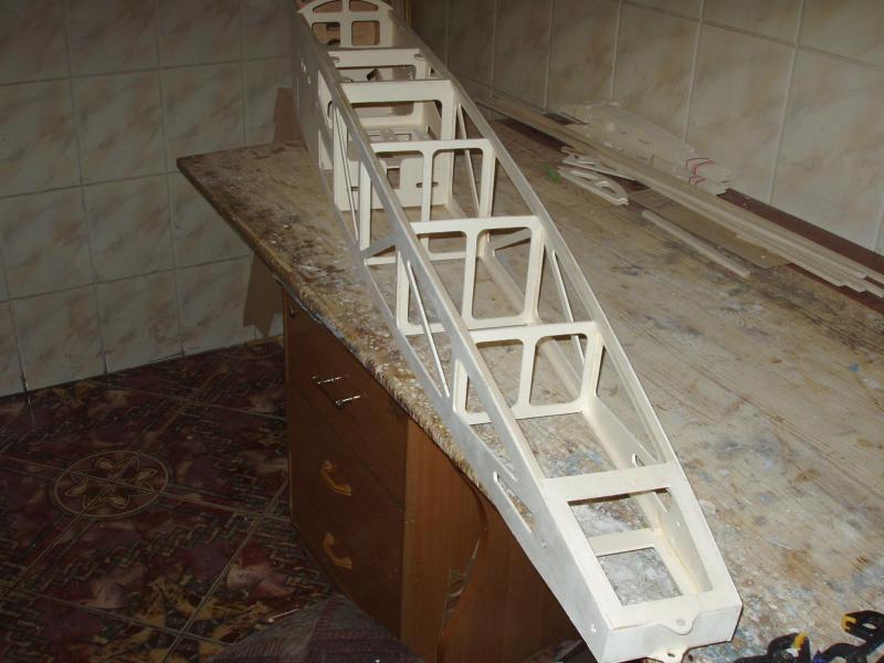

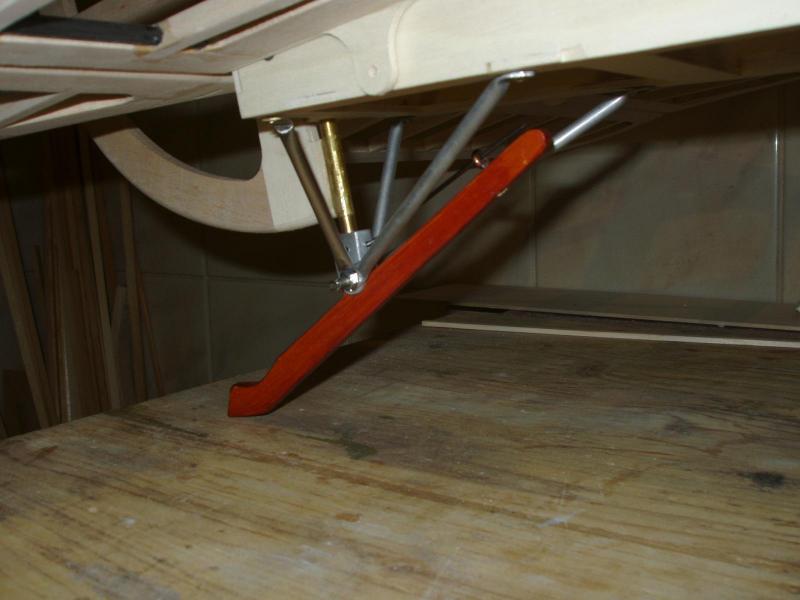

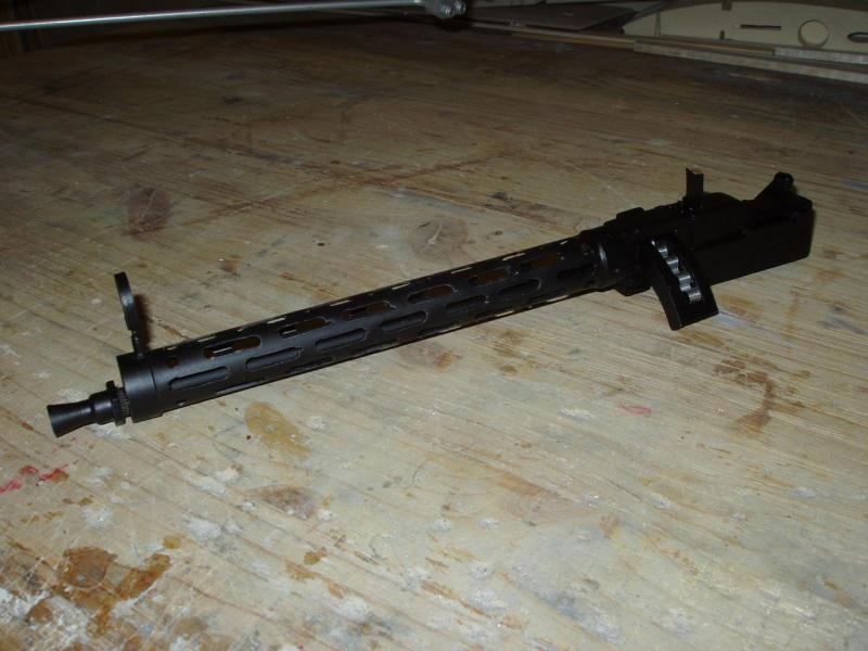

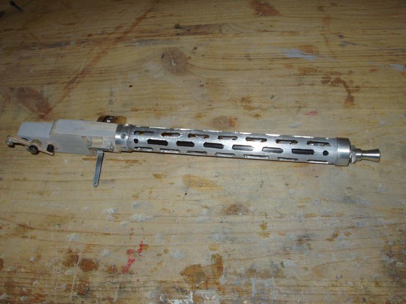

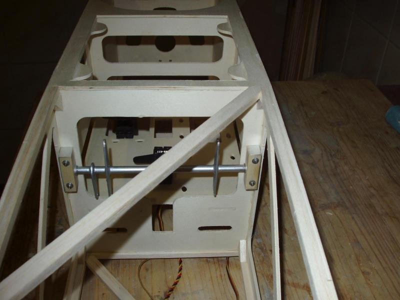

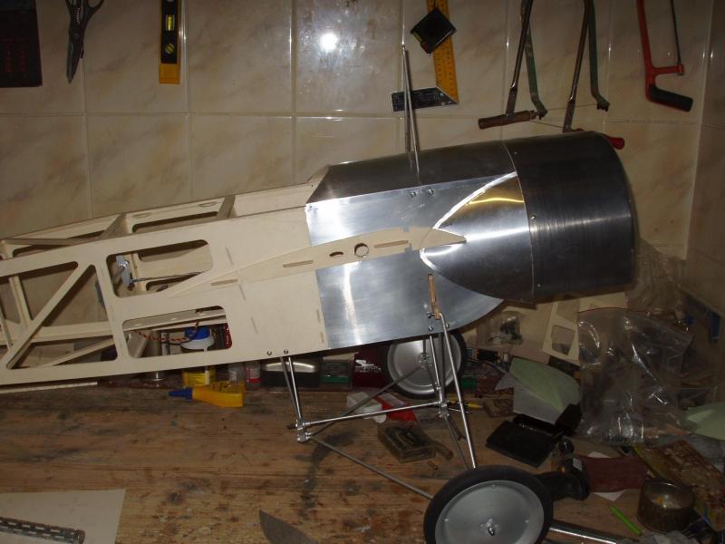

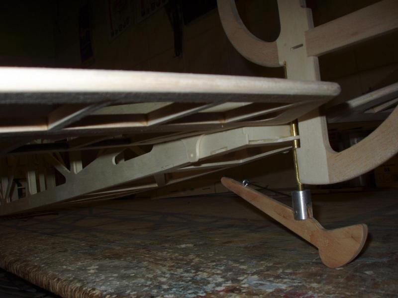

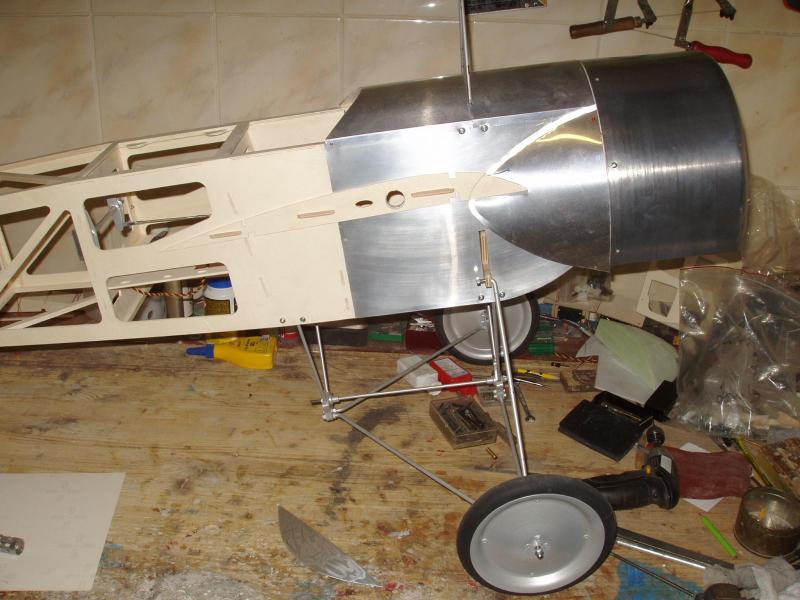

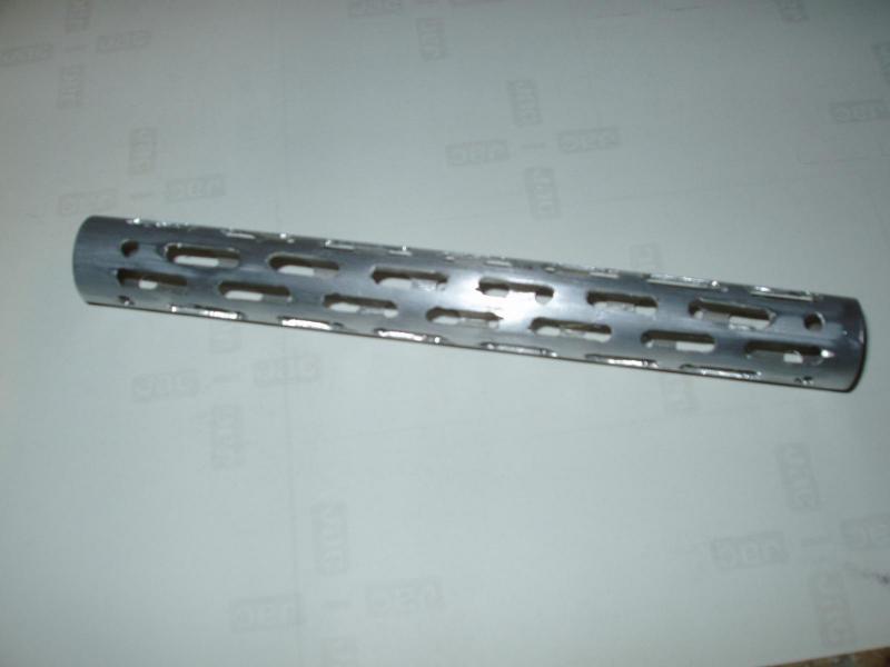

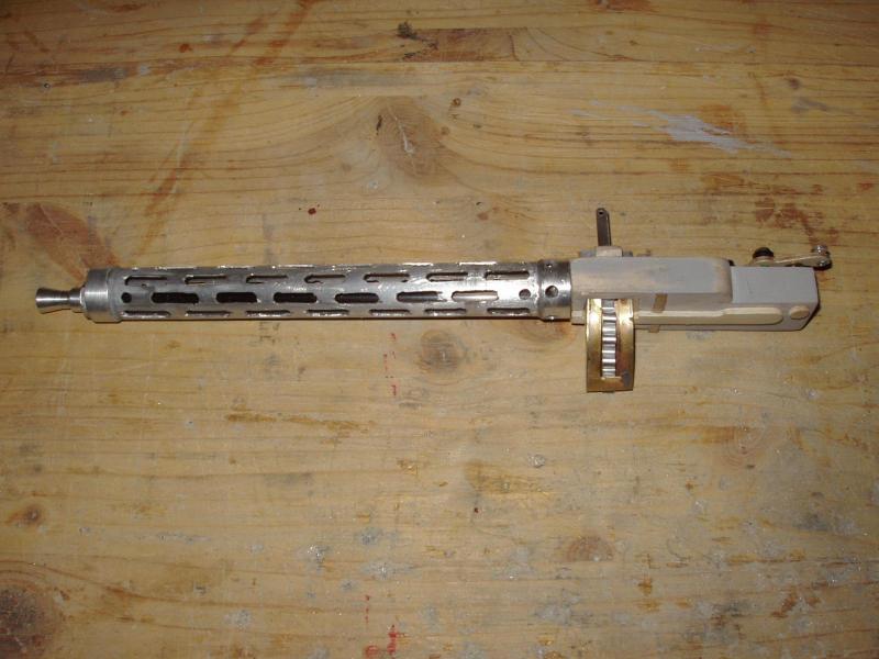

Henryk S. Opublikowano 9 Marca 2016 Autor Opublikowano 9 Marca 2016 Kadłub zrobiony gotowy do oklejania pozostało tylko zamontować napędy , ale czekam na dostawę linek. Zrobiłem nową płozę więcej makietową , gdyż ta z zestawu nie była nawet podobna do płozy Fokkera , przód kadłuba okleiłem blachą drukarską , zrobiłem też osłonę silnika z blachy aluminiowej 1,5mm , osłona jest zrobiona na wyoblarce. Wczoraj wziąłem kawałek rurki duraluminiowej o średnicy 19mm i grubość ścianek 1mm , spróbowałem zrobić podłużne otwory nawet bardzo dobrze mi to szło , więc podziurawiłem całą rurkę i będzie to chłodnica karabinu , teraz będę myślał nad pozostałymi elementami jak je zrobić. Teraz budowa Fokkera troszkę spowolnieje , gdyż pogoda jest coraz lepsza i muszę przygotować moją i Piotra P-11c do malowania , ale jeszcze pozostały do zrobienia wyrzutniki bomb. Do oglądania zamieszczam kilka zdjęć kadłuba Fokkera jak to wszystko wygląda na swoim miejscu.

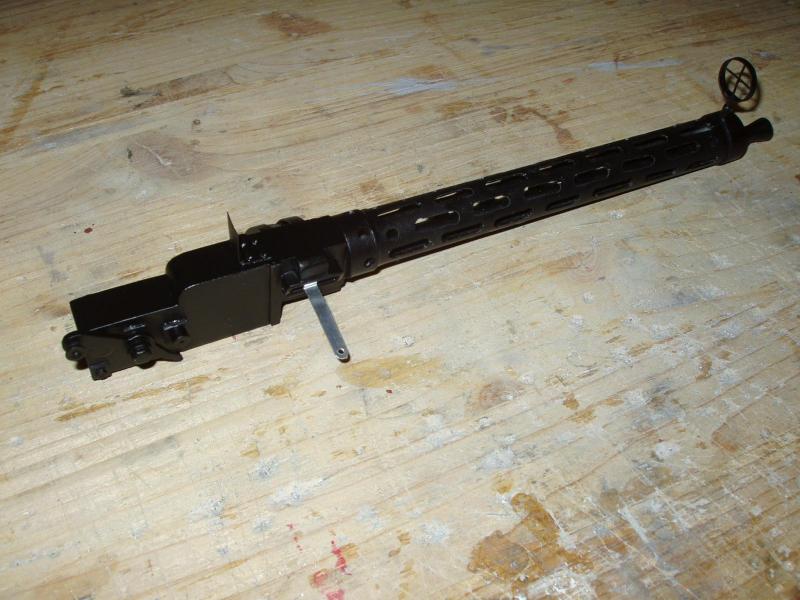

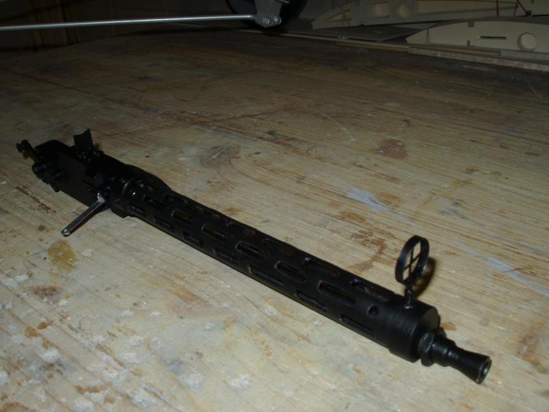

Henryk S. Opublikowano 10 Marca 2016 Autor Opublikowano 10 Marca 2016 Nic przy modelu nie robiłem , ale uzbrojenie jest już gotowe , tylko mam duży problem nie mogę kupić amunicji do takiej armaty.
herkristo Opublikowano 10 Marca 2016 Opublikowano 10 Marca 2016 Mam nadzieję że jest pozwolenie na broń .
Łukasz.S Opublikowano 10 Marca 2016 Opublikowano 10 Marca 2016 Ten karabin wygląda super, naprawdę piękna robota
Henryk S. Opublikowano 10 Marca 2016 Autor Opublikowano 10 Marca 2016 Nie mam pozwolenia , no i nie mam amunicji więc nie będę strzelał. Ta moja armata wygląda lepiej niż te kupione plastiki , ale zrobienie wymaga bardzo dużo czasu około dwudziestu godzin , jestem z tego bardzo zadowolony gdyż mi tez się podoba.
Henryk S. Opublikowano 10 Marca 2016 Autor Opublikowano 10 Marca 2016 Krzysztofie Lufa jest gwintowana , załatw amunicję to gdzieś na odludziu troszkę postrzelam.
herkristo Opublikowano 10 Marca 2016 Opublikowano 10 Marca 2016 Od razu załatw..My- modelarze , ponoć potrafimy wszystko zminiaturyzować. Ciekawe...miniaturowa amunicja.... już zaczynam knuć...
