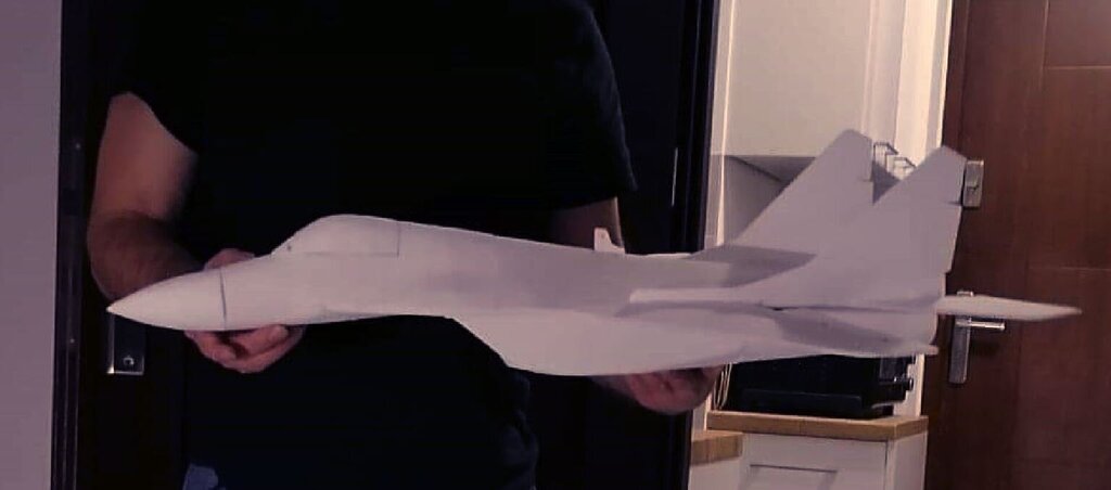

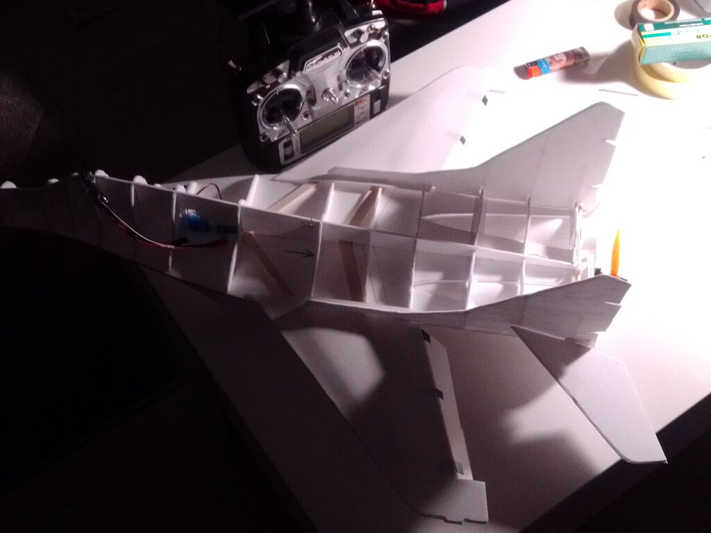

Atomizer Opublikowano 27 Stycznia 2021 Autor Opublikowano 27 Stycznia 2021 Chcę tylko odświeżyć trochę temat ? Ostatnio stałem się posiadaczem statku powietrznego ATR 2 generacji. Na tą chwile nie będę za wiele pisać, ponieważ model i tak od dłuższego czasu leży i czeka na pierwsze próby. Założenie było takie, że model ma ważyć nie więcej jak 100g, ale niestety nie udało się. Przy okazji zrobiłem też model znanego samolotu Mig 29 m super fulcrum. Założenie też nie więcej jak 100g ale też niestety nie udało się, model wazy parę gram więcej. Tak więc oba modele czekają próby, jak przejdą pomyślnie wtedy będzie malowanie. 2
Bartek Piękoś Opublikowano 27 Stycznia 2021 Opublikowano 27 Stycznia 2021 Ten pierwszy - kozak. Bardzo fajna kabinka.

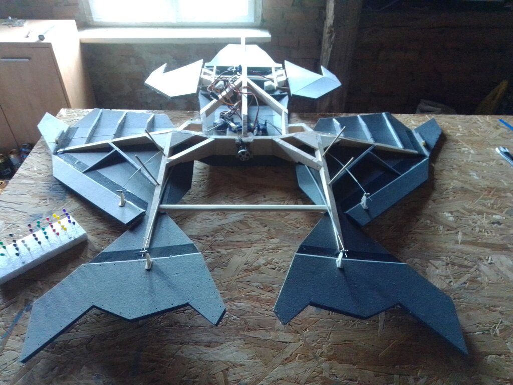

Atomizer Opublikowano 4 Października 2021 Autor Opublikowano 4 Października 2021 Powolutku...wolniutko, ale to bardzo powoli powstaje model drugiej generacji . A czy będzie latać to się okaże ! Zdecydowałem po tym jak poprzednim uderzyłem w lipę u sąsiada, a uszkodzenia były dość poważne i nie znalazłem chęci na odbudowę, a był już zaczęty kolejny i zbierał kurz na strychu, wiec ma części za darmo ! I mogły ruszyć dalsze prace , ale w wolnym tempie bo to dość skomplikowane wszystko jak dla mnie. 2

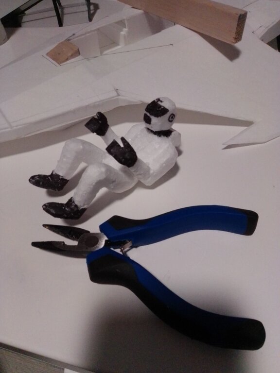

Atomizer Opublikowano 10 Października 2021 Autor Opublikowano 10 Października 2021 Nim stracę całkowicie cierpliwość biorę się od razu z ulotnienie mini modelu drugiej generacji. Wstępne próby szybowania z wyłączonym silnikiem wyglądają obiecująco. Ale przeprowadzone w domu. Kolejne próby już na zewnątrz. Model zasilam parkietem 7,4V o pojemności 300mAh. Ta sama kategoria wagowa co mój mini Mig 29M. Zobaczymy. Może tym razem się uda. Ten gościu waży 1g. Prawie tyle co nic. Pomaluję go na niebiesko odcień jak kombinerki obok.

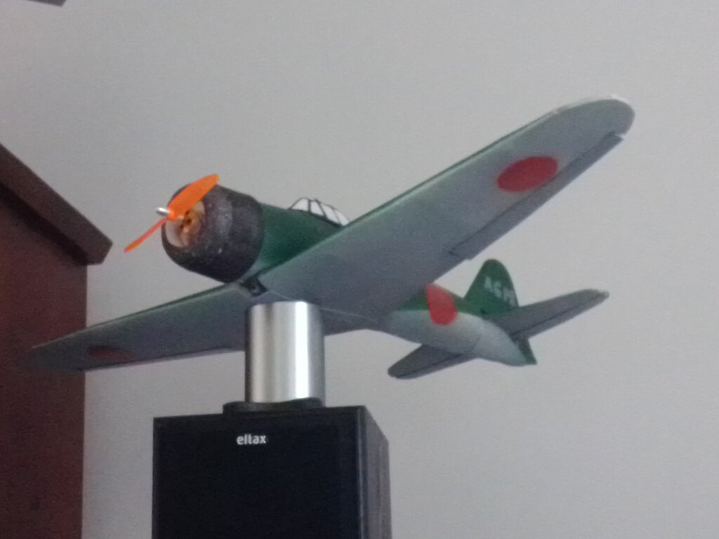

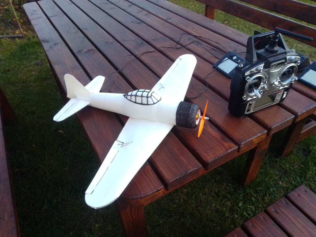

Atomizer Opublikowano 31 Października 2021 Autor Opublikowano 31 Października 2021 Wykorzystałem podzespoły z ATR mini i zrobiłem Mitsubishi A6M ZERO też w wersji mini. Waga 74g. Rozpiętość skrzydeł 60cm. Dziś oblot jeszcze przed malowaniem. Latał dość nerwowo, warunki atmosferyczne nieciekawe, za duży wiatr, więc ciężko było wyczuć model. Bardziej stabilnie lata na 60% mocy. Przy pełnym gazie lecąc pod wiatr czasem gwałtownie zmienia kierunek w dół. Muszę poczekać na lepszą pogodę bez wiatru. Zmniejszyć wychylenia lotek. Wylądował bardzo miękko. Taka waga to można wszędzie siadać i nic nie powinno się uszkodzić. Ogólnie silnik ma bardzo mały ciąg. Na pewno mniej na z 70g. Ale model lata dość szybko na pełnym gazie i można spokojnie zrobić pętlę. To tak na marginesie a od jutra dalsze prace nad nowym projektem ?

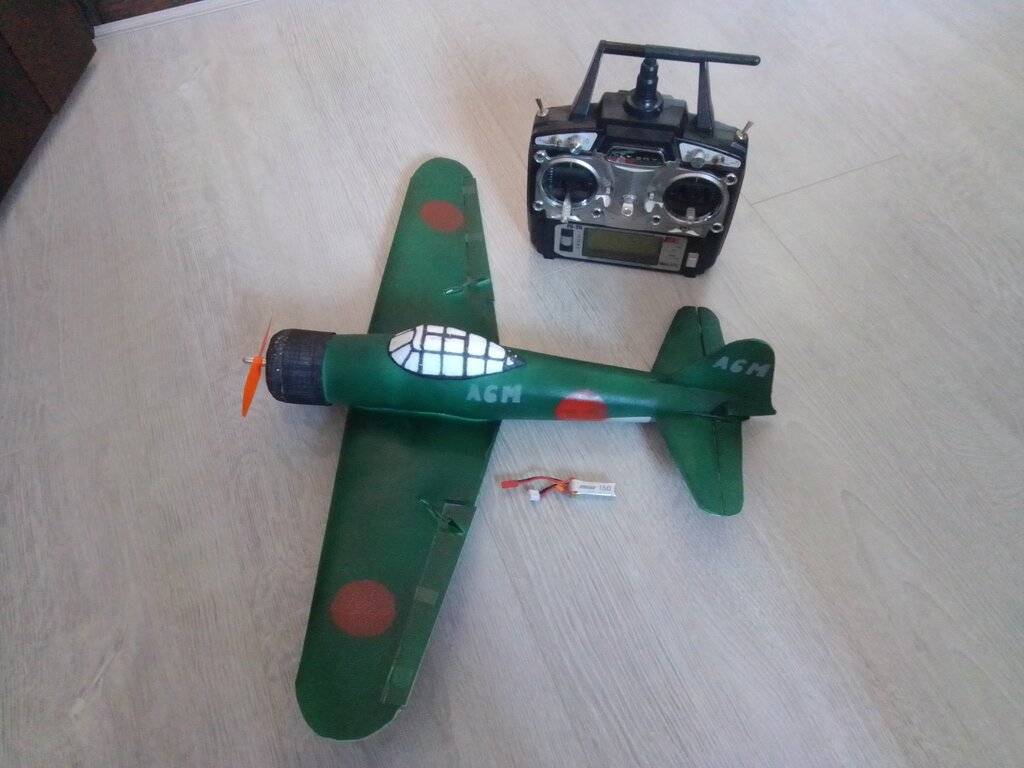

Atomizer Opublikowano 1 Listopada 2021 Autor Opublikowano 1 Listopada 2021 Dobrze ? Teraz idę na strych po nową budowaną zabawkę ? Ale w międzyczasie wrzucam zdjęcie A6M ZERO już po pomalowaniu. Nie będę zakładał nowego wątku, ponieważ budowa modelu bardzo spontaniczna i związana z głównym tematem. Już jest ? Od czego tu zacząć ?

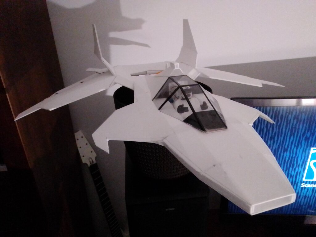

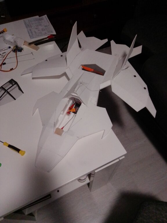

Atomizer Opublikowano 21 Stycznia 2022 Autor Opublikowano 21 Stycznia 2022 Witam po krótkiej przerwie ? Kolejny model już poskładany i czeka na pierwsze próby ! Teraz najważniejsze jest wyważenie. Trochę zły jestem na materiał jaki zastosowałem do pokrycia ! Szare podkłady są dość lekkie ale kruche i raczej słaba wytrzymałość na urazy w nieudanych próbach. Byłem wczoraj w sklepie budowlanym i miałem w dłoni podkłady z XPS 6mm i 3mm szkoda, że wcześniej nie kupiłem. Opakowanie podkładów 6mm nieco ponad 40zł a 3mm około 30zł. Jedyna wada to kolor tych podkładów, niebieskie i zielone.

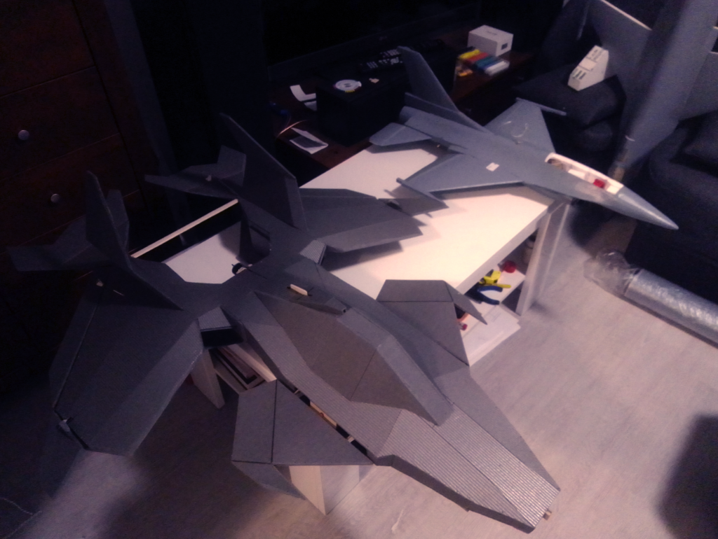

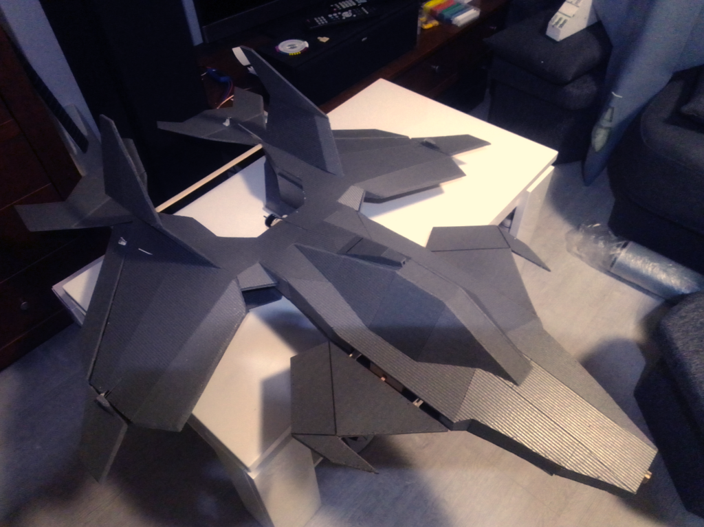

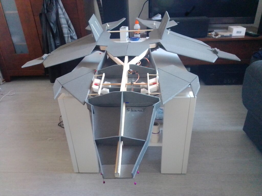

Atomizer Opublikowano 17 Lutego 2022 Autor Opublikowano 17 Lutego 2022 Przygotowanie do wyważenia modelu i sprawdzenie poprawności działania podzespołów. I razem z F-16, w którym też ustalam dokładne umiejscowienie pakietu i zabezpieczenie go przed przesuwaniem się. Waga F-16 wyszła 430g, więc nie tak źle w stosunku do generowanego ciągu! Ale waga co do wielkości modelu jest wg mnie dwa razy za duża. 1
Atomizer Opublikowano 26 Lutego 2022 Autor Opublikowano 26 Lutego 2022 Niestety ale dziś nieudana próba. Model wraca do hangaru. Sam nie wiem co poszło nie tak.
