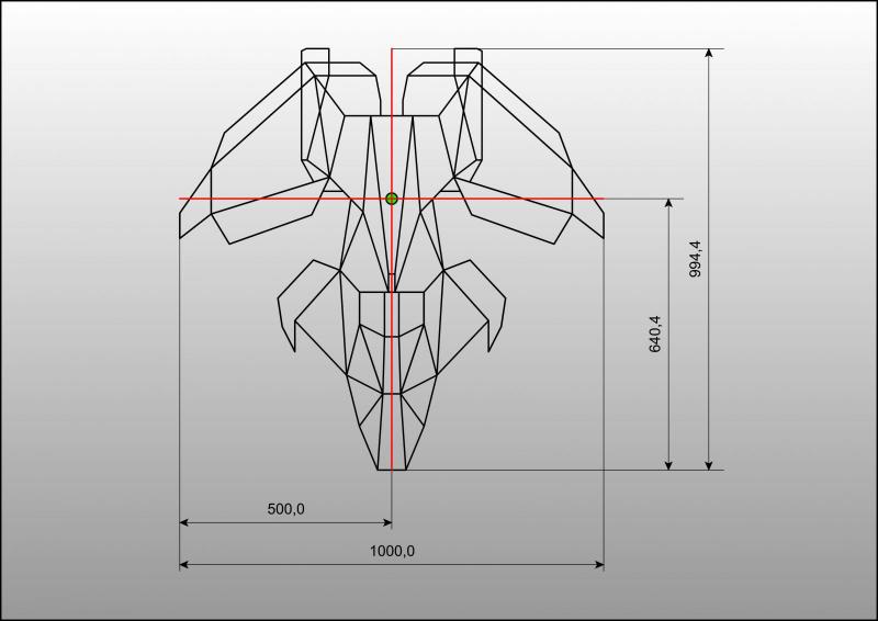

Atomizer Opublikowano 22 Marca 2016 Autor Opublikowano 22 Marca 2016 Ten model co teraz sklejam zostanie przeznaczony na testy. Będę na nim testować sterowanie i ustawiać wyważenie modelu. Jeśli chodzi o napęd to jak pierwsze testy wyjdą pomyślnie mam w szufladzie silnik Emax o uciągu 900g. Więc wtedy go zamontuję i dalej będę testować. Pusty model o rozpiętości 1000mm ważyć będzie ok 450-500g. Całość z elektroniką powinna ważyć w przedziale 700-800g. Jak wszystko przebiegnie ok to jedna wersja będzie z napędem śmigiełkowy a druga EDFx2. Na szczegóły trzeba trochę poczekać. Sam w tej chwili nic nie mogę zrobić.
AMC Opublikowano 22 Marca 2016 Opublikowano 22 Marca 2016 Ten model co teraz sklejam zostanie przeznaczony na testy. Będę na nim testować sterowanie i ustawiać wyważenie modelu. Jeśli chodzi o napęd to jak pierwsze testy wyjdą pomyślnie mam w szufladzie silnik Emax o uciągu 900g. Więc wtedy go zamontuję i dalej będę testować. Pusty model o rozpiętości 1000mm ważyć będzie ok 450-500g. Całość z elektroniką powinna ważyć w przedziale 700-800g. Jak wszystko przebiegnie ok to jedna wersja będzie z napędem śmigiełkowy a druga EDFx2. Na szczegóły trzeba trochę poczekać. Sam w tej chwili nic nie mogę zrobić. Trochę trudno będzie zmieścić się z elektroniką i napędem w 250 - 300 gramów. Żeby E-max dał te 900G ciągu, trzeba go dobrze nakarmić. Ten karmnik waży. Liczyłeś to z grubsza ?
Atomizer Opublikowano 22 Marca 2016 Autor Opublikowano 22 Marca 2016 Tak z grubsza na ta chwilę liczę na ta chwilę silnik 60g regulator 30g serwa jakieś 6 x 12g pakiet 1500mAh ok 124g kable ze 20g
bandyr Opublikowano 23 Marca 2016 Opublikowano 23 Marca 2016 Tak sobie myślę chłopie jaki masz ten silnik emax to chyba jakiś GT bo cf2822 nie da rady i nie ma tyle ciągu poza tym na 900 gram to trzeba kawał śmigła więc pytanie brzmi gdzie je zapakujesz , bo jak ma być puszer z silnikiem na końcu i śmigłem to życzę powodzenia z wyważeniem no chyba że ten model tego nie wymaga poza tym na te 900 gram ciągu potrzeba około 25A na emaxie GT więc pakiet 1500 zostanie zagotowany i wyssany po 1 locie... co do napędu edf i to 2 x edf to widzę że nie wiesz na co się porywasz i nie wiesz o czym piszesz. Edf = wysokie moce sporo A i jeszcze więcej watów poza tym waga, przy wyrażeniu musiałbyś umieścić pakiet na kiju przed modelem i na pewno nie 1500... jeśli jednak jakimś cudem zapakujesz tam 2 x edf I uda ci się to wyważyć to będzie to cegła jakich mało. Podobno niektórzy twierdzą że wyważona deska też poleci... Wniosek człowiek który nigdy nie budował z depronu i na bank nigdy nie miał edfa buduje model. ... Z wyrazami szacunku Pozdrawiam. 1
Atomizer Opublikowano 23 Marca 2016 Autor Opublikowano 23 Marca 2016 Tak sobie myślę chłopie jaki masz ten silnik emax to chyba jakiś GT bo cf2822 nie da rady i nie ma tyle ciągu poza tym na 900 gram to trzeba kawał śmigła więc pytanie brzmi gdzie je zapakujesz , bo jak ma być puszer z silnikiem na końcu i śmigłem to życzę powodzenia z wyważeniem no chyba że ten model tego nie wymaga poza tym na te 900 gram ciągu potrzeba około 25A na emaxie GT więc pakiet 1500 zostanie zagotowany i wyssany po 1 locie... co do napędu edf i to 2 x edf to widzę że nie wiesz na co się porywasz i nie wiesz o czym piszesz. Edf = wysokie moce sporo A i jeszcze więcej watów poza tym waga, przy wyrażeniu musiałbyś umieścić pakiet na kiju przed modelem i na pewno nie 1500... jeśli jednak jakimś cudem zapakujesz tam 2 x edf I uda ci się to wyważyć to będzie to cegła jakich mało. Podobno niektórzy twierdzą że wyważona deska też poleci... Wniosek człowiek który nigdy nie budował z depronu i na bank nigdy nie miał edfa buduje model. ... Z wyrazami szacunku Pozdrawiam. Piszesz to chyba specjalnie aby mnie zdenerwować lub wyprowadzić z równowagi. Od razu napiszę, że masz za małą wiedzę aby pisać to co piszesz. Silnik Emax XA2212 1400KV 3S - 248W - ciąg 940g - EMAX ESC ABC-Power 30A 2-3S - BEC 2A - Regulator ESC Akumulator ABC-POWER 1500mAh 3S 30C - wtyk DEAN - Li-pol 11,1V NANO-TECH śmigło 8x6 APC Taką konfigurację elektroniki mam w modelu M 01 waga do lotu 700g. Na pełnym gazie lata jak rakieta. Nic się nie gotuje. Wszystko chodzi jak zegarek. Samolot ma fajny nadmiar mocy i można się pobawić. Spokojnie lot mieści się w 10 min. a nawet dłużej. ATR ma ze dwa razy większą powierzchnię. ATR jest już wyważony - obliczyłem środek ciężkości w 5 min. bez pomocy żadnego programu. O EDF nie będę pisał, bo pewnie jesteś w błędzie tak jak ze śmigiełkiem.

Atomizer Opublikowano 23 Marca 2016 Autor Opublikowano 23 Marca 2016 Do soboty nie mam możliwości cokolwiek podłubać przy modelu. Wrzucam dziś wyliczony przez mnie środek ciężkości dla prostszej wersji. Jak skończę modelować to co zacząłem wtedy wyliczę ponownie środek i zobaczymy jak to się ma w praktyce, ta teoria.

Irek M Opublikowano 24 Marca 2016 Opublikowano 24 Marca 2016 Andrzej - a te Twoje wyliczenia to tylko wyliczenia czy praktycznie też je sprawdzasz. Piszesz, że w locie będzie jeszcze lepiej bo to i tamto. Mnie akurat w locie nigdy nie wychodziło lepiej... Wszystkie te rozważania miałyby sens gdyby były w temacie modelu Zero -, który miał latać już dawno temu ale chyba nic z tego - w tej konstrukcji jak Ty wyobrażasz sobie lot na pełnym gazie...Przecież to w ogóle nie ma nośności aerodynamicznej nawet jeśli autor twierdzi inaczej. Taka konstrukcja powinna latać raczej wolno jak maszyny z Avatara i mieć zupełnie inny rodzaj napędu - coś jak dron. Tu na rysunku praktycznie nie widać żadnych powierzchni sterowych. Ale autor przecież doskonale wie co robi i pewnie już Świątecznie Was zaskoczy .
