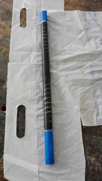

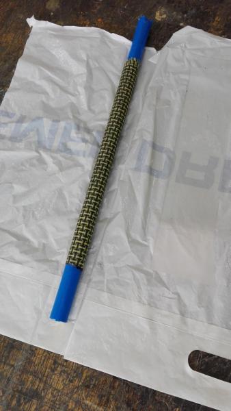

Udało mi się dostać mosiężny pręt fi 20mm. Nim go potnę na 11 kawałków po 36mm zalaminowałem na nim rurę do DIM-a. 2 warstwy tkaniny 160g/qdcm - powinno wystarczyć. Na pręt warstwa folii z worka na śmieci, 2 warstwy tkaniny, na to pasek folii mylarowej (resztka z vb) i całość ciasno owinięta taśmą izolacyjną. Pompy nie chciało mi się uruchamiać....

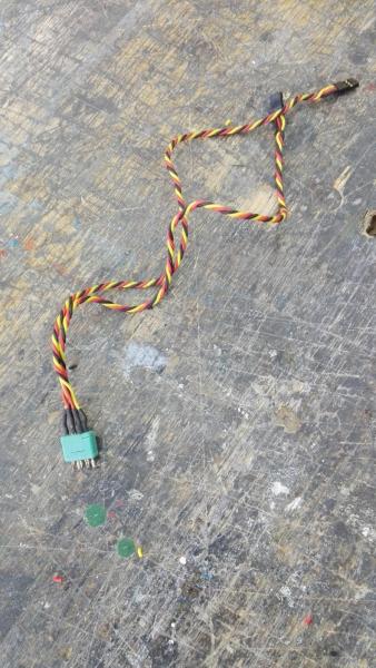

Rura polimeryzuje na kaloryferze - to przygotowałem sobie już kabelki do kadłuba.

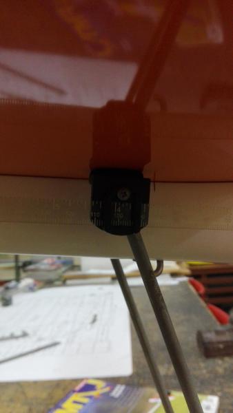

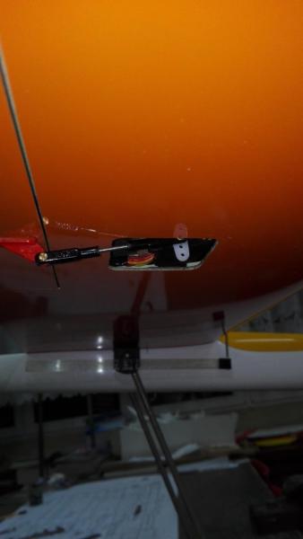

Przygotowując DIMa elektro do nowegp sezonu znalazłem takie coś. Troszkę szaleństw było w zeszłym roku. No i teraz pytanie... czy to jest uszkodzenie wymagające naprawy? Wiem, widać niewiele...
Tomek i tak i nie. Takie pęknięcie powinno zostać załatane ale w swoim Falconie miałem takie pęknięcie tylko ciut mniejsze i latałem bez problemu. W tym miejscu pewnie poszycie zrobiło się miękkie. Można to odrobinę wzmocnić poprzez wstrzyknięcie igłą rzadkiego CA ale moim zdaniem szkoda zachodu.
Gość Jerzy Markiton
A jak odchylisz lotkę, to na dźwigarku pomocniczym - co widać ?
Przydałaby się kamerka inspekcyjna... Zdejmując osłonę serwa lotki za dużo nie zobaczysz bo jest tam żeberko pomocnicze. Żeberko ma ażur, więc kamerka przejdzie z palcem w nosie.  Zwróciłbym uwagę na dźwigar główny pod obciążeniem. Jeśli tam jest w porządku - na takiego pryszcza cyjano wystarczy. Ale delikatnie mówiąc:  wygląda to na pad po skrzydle lub inne, spore przegięcie skrzydła od dołu. Jeśli oczywiście dobrze interpretuję zdjęcia.
- Jurek
Dla mnie jest to do naprawy. Może to być początek uszkodzenia skrzydła które będzie się potęgować. Jak w swoich modelach widzę takie coś to wkleja węglowe wzmocnienie w tym miejscu.
Wykonałem inspekcję optyczną wewnętrzną i wydaje się, że uszkodzeń strukturalnych nie ma. Jak taka naprawa powinna wyglądać? Zeszlifować farbę i nakleić łatkę z tkaniny węglowej? Pytam, bom zielony w temacie.
Gość Jerzy Markiton
Tak by było najlepiej - jesli jesteś dobry w tzw: wykończeniówce, czyli tak zaszpachlowac i podmalować - żeby nie było śladu...
Jeśli nie czujesz się na tym gruncie najpewniej - dałbym łatki z tkaniny 50 od wewnątrz usunąwszy kawałek dźwigarka pomocniczego. Można podważyć delikatnie końcem nożyka oryginalna tkaninę wewnętrzną i też podsmarować  żywicą.  Jeśli zrobisz to na 2 etapy odwracając skrzydło na czas żelowania żywicy - nadmiar powinien przesiąknąć na górna powierzchnię i związać górną tkaninę. Dla pewności wszelkiej - 1 też można podważyć skrajem - nawet za cenę przecięcia i podsmarować żywicą.  Po zakończeniu laminowania - wstawić ubytek dźwigarka i przygotować do lotu ! Powyższe - nie jest aksjomatem ! Ja bym to tak potraktował...

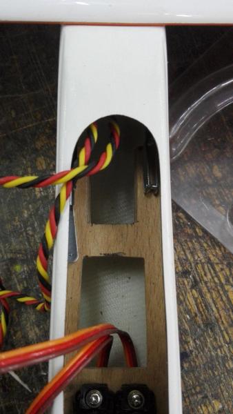

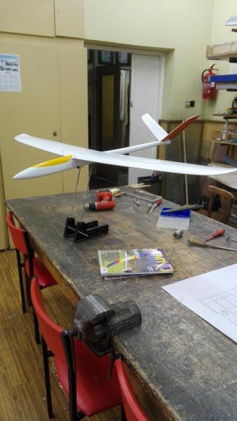

Niestety, rura balastowa tak, jak sobie ją umyśliłem - nie wchodzi w rachubę !  Pierwszą pociąłem na kawałki... bo nie potrafiłem jej włożyć przez otwór kabiny.  W końcu zdecydowałem się na 5 wałeczków 36mm po 95,5g - ale, jak ją ustawić w S.C. - dostęp z kabiny, delikatnie mówiąc - problematyczny. Zrobiłem nową rurę (też na 5 wałeczków), wpasowałem... - i pupcia blada ! Nad rurą nie mieści się gniazdo Multiplex-a instalacji skrzydła.....  Może, gdyby haka nie było ? Rura poszłaby niżej ? Brakuje jakichś 3mm.  Przeróbka złączki (bardziej poziomo w stosunku do powierzchni skrzydła, asymetrycznie, 2 złączki mniejsze ?) - też, po dłuższej deliberacji nie wchodzi w grę. Obok rury przechodzą 2 popychacze. Siłą rzeczy będą tarły o instalację. Prędzej, czy później dojdzie do nieszczęścia. Znając swoje szczęście - raczej prędzej ! Balast chwilowo odłożony, ale, nie zamierzam z niego rezygnować.  Do tematu wrócę po oblocie modelu. Zasilanie: 2s LiFe 1100mAh w metalowej obudowie. Ostatnie 3 dni testowałem  LiJon-a 2800 (identyczny wymiar pakietu), obwinianego o stłuczkę Jantara... Niestety - wprawdzie Panasonic, o dopuszczalnym obciążeniu 10A, ale, totalny "schajse", jeśli idzie o nasze zastosowania. Przy obciążeniu 0,5A napięcie siada o 1V a 1 cela schodzi poniżej 2,5V już po 600mAh..... Coś dodać ?
Zdecydowałem się na LiFe, bo 4xNiMh 2000 mAh Varta z uwagi na wymiar - nie daje się tak mocno "wypchnąć"  do przodu. Zaraz za akumulatorem - serwa, bo najcięższe z pozostałego wyposażenia.  Za nimi - odbiornik Hott 12L i miejsce... na rurę balastową. Oczywiście - nowa półka ze sklejki, bo chciałem ją powiązać z rurą balastową. Inne serwa. W innym miejscu niż przewidział producent. Założyłem popychacze (trzeba zrobić nowe, dłuższe, o jakichś 8cm...) i na wyważarkę !
To nie jest elektro ! S.C. wyszedł na 99mm. Przed akumulatorem jest jeszcze miejsce na wyważenie - jakieś 2,5-3cm. Wystarczy z nadmiarem !
Dźwignie, póki co, ustawione na minimum. W razie potrzeby zmienię punkt zaczepu na serwie:
Kolejność zdjęć w podglądzie - zupełnie przypadkowa..... Przepraszam, ale na to za głupi jestem...
