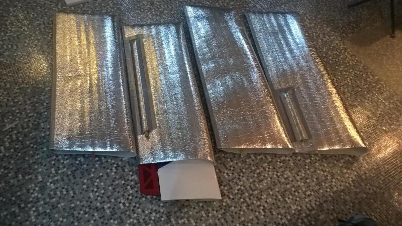

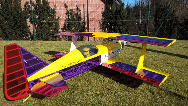

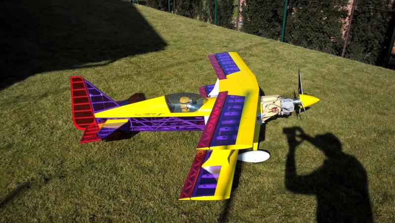

ładnie oklejony. Jesteś w stanie wrzucić zdjęcia stateczników w wysokiej rozdzielczości? Interesuje mnie technika pokrywania oracoverem. Od której strony zaczynasz oklejanie? Jeden kawałek folii na cały element czy oddzielnie góra i dół?
Przy oklejaniu jednokolorowych elementów kolejność nie ma znaczenia, choć ja najpierw kryję dół. Dla zasady i żeby krawędź zakładki wypadała od dołu.
Jeśli da się coś pokryć 1 panelem - robię to (tutaj np lotki skrzydeł są kryte 1 kawałkiem). Z reguły jest to jednak nieekonomiczne - zwiększa się odpad.
Poza tym ważne żeby wstępnie napiąć folię przy naklejaniu- bardzo delikatnie i równomiernie. Żelazko ze skarpetką (niekoniecznie dosłownie). No i mały trikos przy docinaniu zakładek - do ostrza noża doczepiam neodymy- ich ilość decyduje o grubości zakładki. Dzięki temu jest jak od linijki.
Nie używam opalarki, tylko żelazka prawie na full i poświęcam trochę czasu na przyklejenie folii a nie tylko naciągnięcie, jak to robią Chińczycy :)
No i żelazna zasada- nigdy nie podgrzewamy całej powierzchni danego panelu- albo powierzchnia przyklejania (krawędź) albo powierzchnia swobodna, nieprzyklejana.

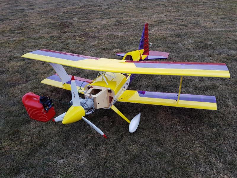

3. Silnik ciągnie jak szalony - a przecież nowy. Bolą achillesy! :) Poczytałem że do tych 90tek na dobrym wydechu zakładają chłopaki nawet śmigła 28x9 a standardowo 27x10, więc raczej będzie dobrze - wszak to śmigła do typowej 110tki!
4. Wtyki skrzydeł MPX na baldachimie jednak się wyczepiają od wibracji - trzeba je będzie zaklejać taśmą.
5. Trochę duże wibracje - sprawdzę wyważenie śmigła, ale to może być specyfika silnika również....
Poza tym malinowo - wszystko działa!

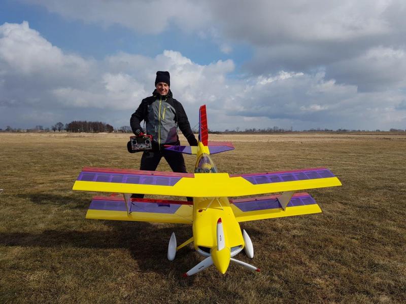

Jak nas jutro nie zdmuchnie z lotniska i nie wypłyną inne nieprzewidziane przyczyny obiektywne, to będzie oblot. Pokrowce gotowe, akumulatory się ładują, życzcie mi szczęścia!

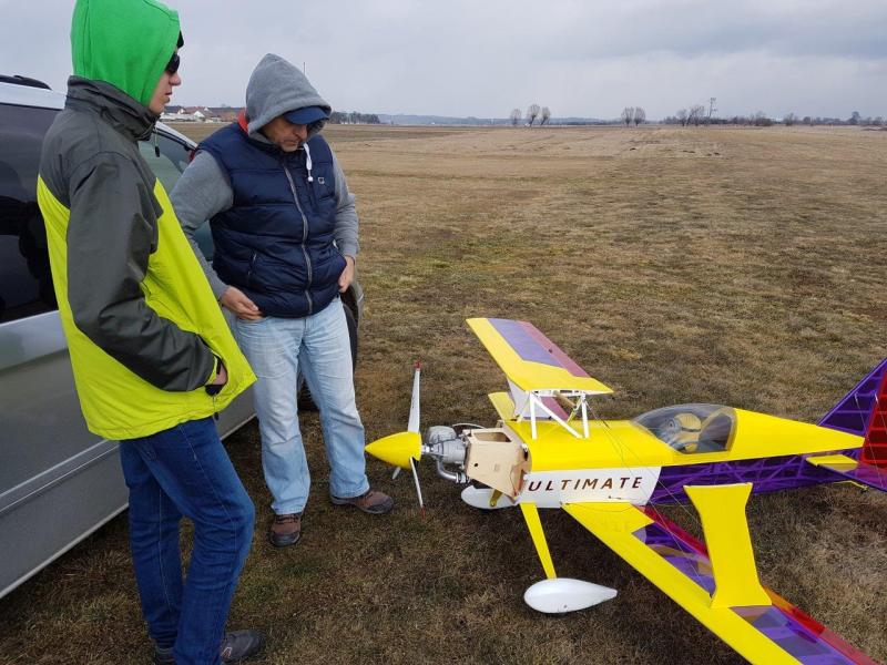

No i poleciał. Warunki były jednak takie, że ciężko coś powiedzieć o własnościach lotnych. Porywisty wiatr, momentami śnieg i jeszcze raz wiatr. Na pewno za ciężki na maskę, na pewno linki rezonują jak cholera i na pewno jeden kapeć lekko obrócił się w locie. Co do pierwszego - muszę wycofać się z modelarskiego patriotyzmu i znowu zmienić Bielę na coś lżejszego. Tak jak Rafał radziłeś mi kiedyś.

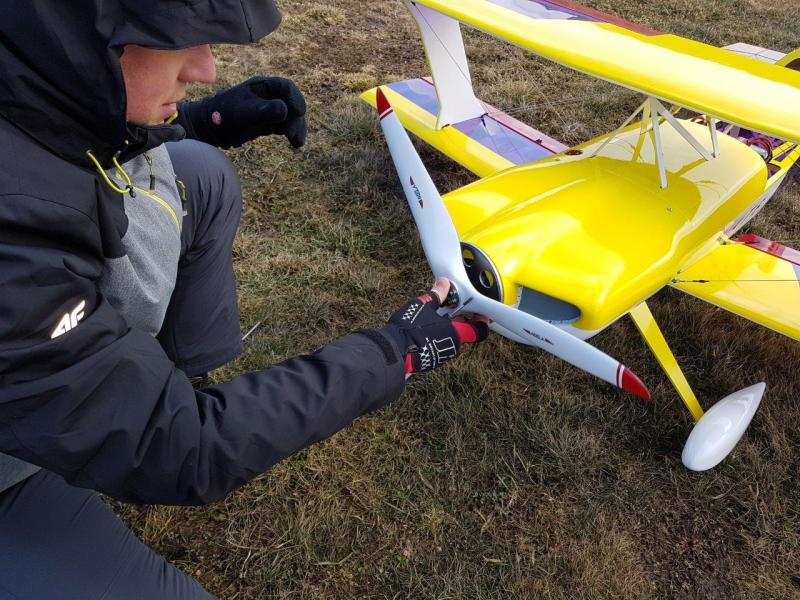

W Extrze silnik dławił się przy szybkim dodaniu gazu. Zważyłem 3 śmigła w rozmiarze 27x10 - Biela 300g, Fiala 195g, PT Model 202g.
Po założeniu PT silnik zaczął pracować jak należy. Teraz ta Biela 25x10 waży 320g i też dławi silnik. Lżejsze śmigło rozwiąże 2 problemy - silnikowy i wyważeniowy.
Co do linek, to może dodam taki pałąk - okrągłą listewkę, która zepnie linki w środku ich długości- takie rozwiązanie widziałem na wielu zdjęciach. Myślałem że to estetyczny bajer a chyba ma to sens praktyczny.
No i dodałem extra śubkę stabilizującą kapeć.
Darek zapoda jakieś zdjęcia i jakiś niewiele pokazujący film.
PS. Trochę mi zajmie przyzwyczajenie się do specyfiki dwupłatowca - trochę wolno lata i bez kierunku cieżko zakręcić, ale czuję że będzie z niego pociecha !!!,
Zatem ogromne gratulacje ! .
Myślę że kiedyś zobaczę na żywo :)
Dopracujesz ,doregulujesz ,wlatasz się i będzie mega pokazowy model.

Dorzucę parę zdjęć.
  • Lubię to 2

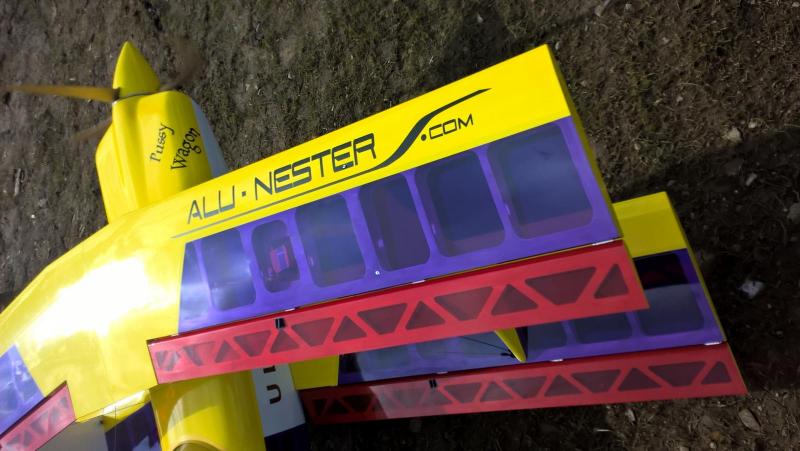

Ładny model. w letnich kolorach. Zerknij na przedostatnie zdjęcie, aż się prosi, żeby końcówki lotek od strony kadłuba zrobić w żółtym kolorze, ze skosem.
Jestem świadom tego mankamentu estetycznego, ale każdy mój model ma jakieś znamię brzydoty. To jak podpis malarza ????

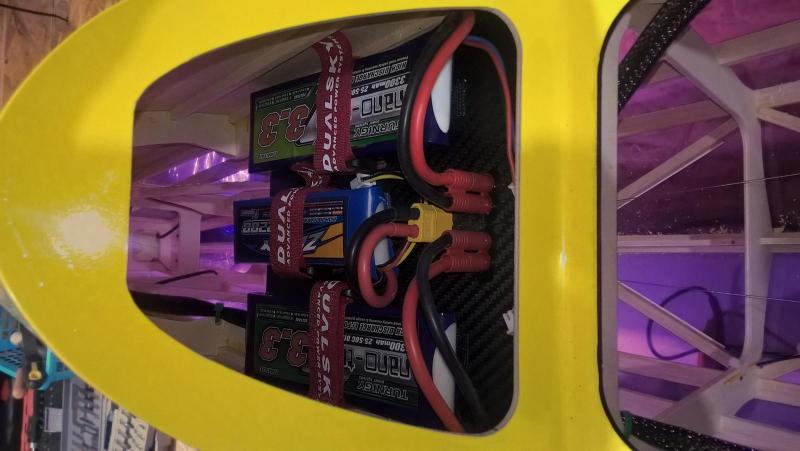

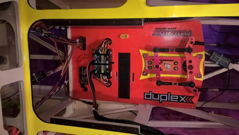

Po przemyśleniach i radach kolegów dzisiaj przeniosłem akumulatory za kabinkę. Będzie trochę mniej wygodnie je montować, ale wyważenie ważniejsze.
Dzisiaj było trochę męczenia się z silnikiem. Szukanie ustawień zapłonu i iglic. Na koniec stwierdziliśmy przebicie gdzieś na fajce - słychać to po prostu. To tłumaczy wiele kaprysów motoru. Poza tym wiatr był taki że niespecjalnie żałuję braku lotów...
PS Biela 3łopaty 25x10 - 320g, Fiala w tym rozmiarze - 220g!!!
