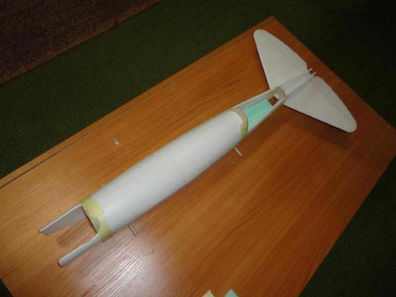

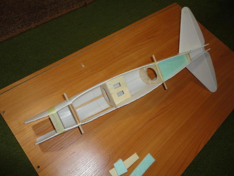

Capriman Opublikowano 30 Marca 2016 Opublikowano 30 Marca 2016 Witam wszystkich Zabrałem się ostatnio za budowę miga z coroplastu (polipropylen kanalikowy). Koszt 2 płyt 140-200mm to 36zł więc myślę że tanio.. http://www.rudigreyling.com/photopage07.html
mirolek Opublikowano 30 Marca 2016 Opublikowano 30 Marca 2016 ładny początek Podglądam i trzymam kciuk za finalizację projektu. Coro nie łatwo się skleja i mogą czasem puścić nerwy Skrzydło jak we wzorcowym projekcie czy tradycyjnie rdzeń styro i fornir lub balsa? ms
Capriman Opublikowano 30 Marca 2016 Autor Opublikowano 30 Marca 2016 Mi pasuje bardzo ta metoda trochę jak budowanie z depronu. Odpada wycinanie rdzeni, kadłuba ze styro, klejenie żywicą, szlifowanie i malowanie. Plany są bardzo fajne i idzie szybko budowa . Jesli chodzi o kleje to te które zasychają na kamień nie nadają się tylko o elastycznej spoinie. Ja kleję uhu purem i nie ma problemu. Łatwo się to klei a kadłub wyszedł dosyć mocny. Jak znacie jakieś lepsze kleje to chętnie sie dowiem? Skrzydła zrobię jak w planach, na razie jestem dobrej myśli Mi wystarczy jak bedzie latał tak jak tutaj :
