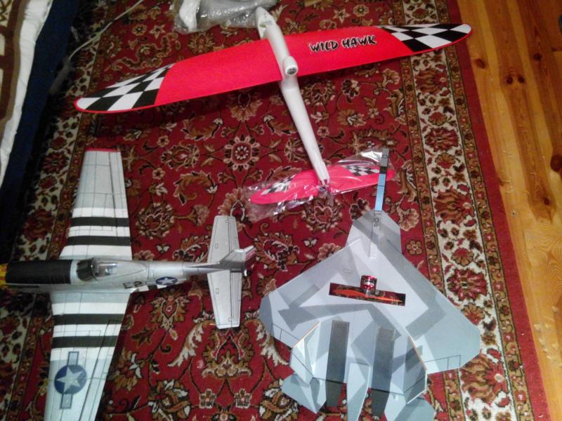

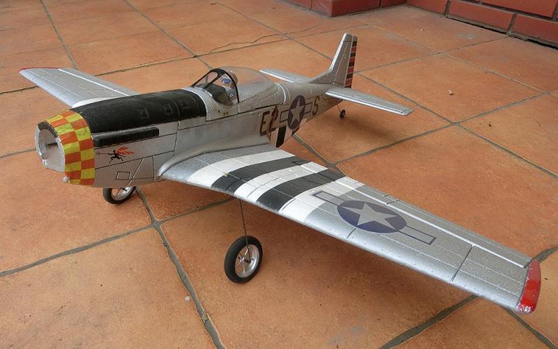

znawca1 Opublikowano 31 Marca 2016 Opublikowano 31 Marca 2016 Witam jestem zielony w tych sprawach zakupiłem na allegro samolot bez żadnego wyposarzenia i chciałbym prosić o pomoc w doborze produktów kogoś doświadczonego aby samolot latał po niebie a nie jeździł tylko po ziemi:) wymiary około 90 cm szerokość i długość ok 78 waga 232gramy.
matmax Opublikowano 31 Marca 2016 Opublikowano 31 Marca 2016 Dołącz proszę zdjęcie i nazwę tego modeluto będzie łatwiej pomóc.

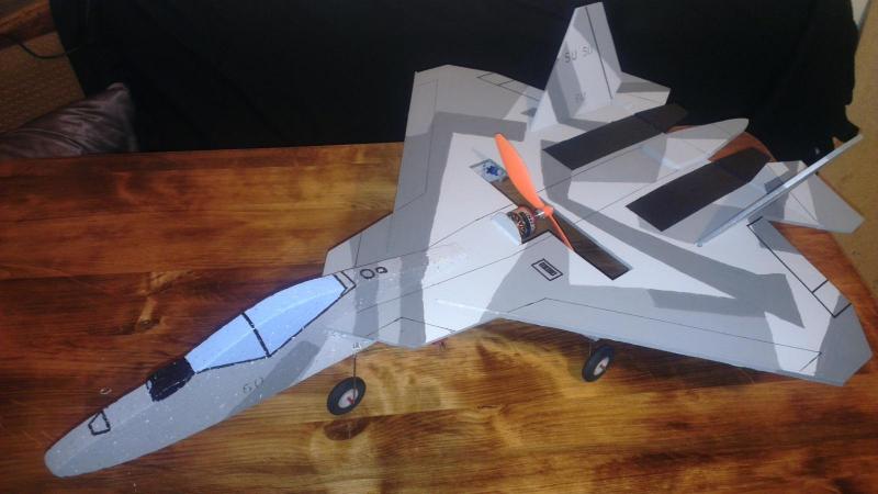

znawca1 Opublikowano 31 Marca 2016 Autor Opublikowano 31 Marca 2016 Nie da się dodać zdjęć bo forum się zawiesza jak daje linki ale zrobiłem telefonem, to ten z gwiazdką. jako jedyny kupiony goły i bez instrukcji więc z tąd pytam. to chyba mustang p51 ale nie jestem pewien. upatrzyłem sobie baterię 5200mAh 3S oraz silnik LDpower 864W (nie mogę wkleić linków ani nic zrobić) tak się trochę zastanawiam czy nie będzie jeździł po ziemi bo może być mu ciężko ale z drugiej strony to samo może być jak będzie miał mało mocy. żadnym jeszcze nie latałem bo czekam na baterie jak przyjadą. każdym się pewnie lata inaczej z racji konstrukcji. mam nadzieję że dużo dzwonów nie będzie:) w końcu są aż 3 samoloty w zapasie więc jak jeden albo dwa zaliczą twarde dzwony zawsze coś pozostanie do latania, tym się pocieszam. a do nauki to jaki wybrać na początek? miałem micro cesnę ale tego samolotem nazwać nie było
matmax Opublikowano 1 Kwietnia 2016 Opublikowano 1 Kwietnia 2016 ... to chyba mustang p51 ale nie jestem pewien. upatrzyłem sobie baterię 5200mAh 3S oraz silnik LDpower 864W... Tak to jest Mustang p51. Nie podałeś rozpiętości skrzydeł... Oceniam na 100cm. Jeżeli tak to bateria max 2200mAh 3s. Silnik ok 250W 1100 - 1250kv. To moja propozycja. Zakładając baterię 5200mAh ten model ma znikome szanse oderwać się od ziemi a z silnikiem 860W ma szanse wystartować tylko przednia część samolotu Dla pewności podaj rozpiętość skrzydeł. Przygodę z lataniem proponuję zacząć od tego motoszybowca.
znawca1 Opublikowano 1 Kwietnia 2016 Autor Opublikowano 1 Kwietnia 2016 Witaj matmax, zwróć uwagę ze wszystkie wymiary, łącznie z wagą podałem w pierwszym poście- kwestia przeczytania:) ma rozpiętość około 90cm, szybowiec 1380mm a SU50 55cm. chciałbym aby to był bardziej wolny model ale za to mocny żeby można zrobić nim stójkę w powietrzu a wiem ze jest wymagany wtedy mocny silnik tylko ta bateria co chciałem ważyła ponad 330gram.. skoro mówisz ze za ciężka to się zastanowię nad inną i silnik może być taki? max wat380, Rpm/V 850kv, 35A, 107gram. ma podobno 1600gram ciągu więc teoretycznie tą większą baterię też udźwignie:) tutaj ważne pytanie bę che kupić 3 albo 4 sztuki baterii żeby wszystkie były wspólne do tych 3 modeli bo nie opłaca się pojedynczo kupować różnych bo co mi po jednej baterii na każdy model jak polatam 5 minut i do domu? co prawda zamówiłem już 2 sztuki baterii 1000mhA 30C 3S ale chyba żałuje bo czuje ze za słabe będą i jeszcze ważna kwestia bo szybowiec jest kompletny i nowy ale bez baterii i tu poradźcie bo miał standardowo baterię 8,4V 1300mhA paluszkową nimh i twierdzę ze nie opłaca się takiej teraz dokupować tym bardziej jak napisałem planuję unifikacji baterii. czy mogę do tych akumulatorów co przyjdą zamontować buzer (już kupiony) bo jak wiadomo regulator w szybowcu ma inne napięcia odcięcia prądu dla tamtych baterii. przy ustalonym napięciu włączał by się po prostu alarm, chyba fajny pomysł zamiast kupować baterię starego typu? jak wspomniałem przygodę z lataniem rozpocząłem z micro cesną gdzie każde lądowanie to dzwon:) ale była twarda jak skała bo nic się jej nie działo. silnik miał 19gramów ciągu:) doświadczenie już więc nie więcej posiadam.

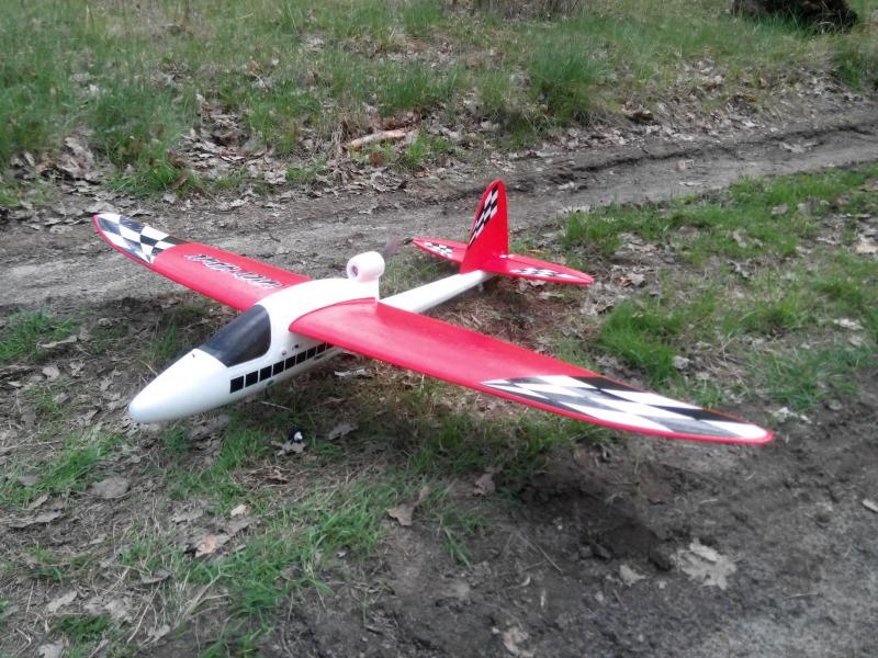

Shock Opublikowano 1 Kwietnia 2016 Opublikowano 1 Kwietnia 2016 chciałbym aby to był bardziej wolny model ale za to mocny żeby można zrobić nim stójkę w powietrzu a wiem ze jest wymagany wtedy mocny silnik Spokojnie, na to przyjdzie jeszcze czas.Dla niektórych to figura nieosiągalna po wielu godzinach latania a Ty chcesz tak od razu ? .Poza tym Mustang to nie model do "stójek w powietrzu". Zacznij przygodę z lataniem tak jak radzi Ci Mateusz -do tego motoszybowczyka .
znawca1 Opublikowano 1 Kwietnia 2016 Autor Opublikowano 1 Kwietnia 2016 Od razu największym latać? dobrze tylko jaką baterię kupić do niego bo on też nie ma jeszcze akumulatora. rozumiem jak wspomniał matamx do szybowca i mustanga 5200mAh 3S to za dużo. opisałem również inne problemy we wcześniejszym poście zna się ktoś?
Shock Opublikowano 1 Kwietnia 2016 Opublikowano 1 Kwietnia 2016 Tak ,największym ale najstateczniejszym ,najwolniejszym,przewidywalnym i wybaczającym Twoje błędy do pewnego stopnia.... Twój powyższy post to chaos więc tak naprawdę nie wiem jaki masz nurtujący Cię problem . Do tego Hawka myślę że pakiet 3 S 1500/2200 mAh będzie wystarczający.

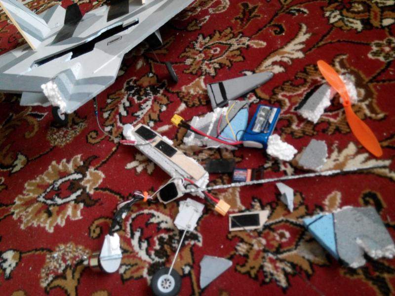

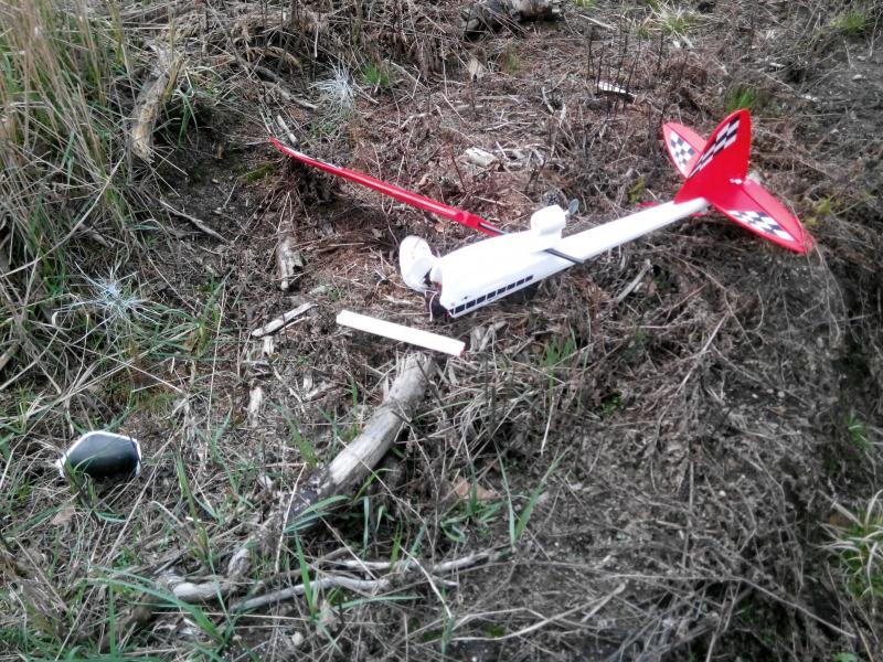

znawca1 Opublikowano 21 Kwietnia 2016 Autor Opublikowano 21 Kwietnia 2016 Witam, już po wszystkim, modle rozbite:(
KaPitek Opublikowano 22 Kwietnia 2016 Opublikowano 22 Kwietnia 2016 Artur, W tym hobby to normalka. Nie przejmuj się za bardzo. Prawie każdy zaczynał podobnie. Doświadczonym też zdarza się rozbicie modelu. Śmiało mogę powiedzieć, że nie ma tu na forum ani jednego modelarza, który by nie rozwalił choćby jednego modelu ( chyba, że jest początkującym i jeszcze nie latał). Tak więc: Witamy w Klubie Natomiast mam do Ciebie pytanie kluczowe - Czy uczyłeś się latać na symulatorze ? Jeśli nie, a wszystko na to wskazuje, to zacznij właśnie od tego. Nie masz najmniejszych szans nauczyć się latać od razu modelem. Tu na forum poczytaj wątki dla nowicjuszy i na początek zaopatrz się w jakiś symulator. Dostępne są zarówno symulatory darmowe jak i płatne. Czy masz już jakiś symulator ? 1
AMC Opublikowano 22 Kwietnia 2016 Opublikowano 22 Kwietnia 2016 Ale dlaczego nie? Nie rozumiem... Ja właśnie tak się uczyłem, bez symulatora, co prawda model był naprawiany i to nie jeden raz, ale latam Po prostu trzeba mieć odpowiedni model i kogoś doświadczonego z boku Artur, naprawdę wybierz się na pogaduchy z modelarzami na lotnisko, na pewno podpowiedzą, poduczą... Chyba się pospieszyłeś. Mogłeś wziąć właśnie ten czerwony model na pogaduchy... jest szansa że poleciał byś i wrócił do domu z całym, lub mniej uszkodzonym... Ano, WITAMY W KLUBIE ! Zainstaluj sobie symulator, wystarczy darmowy Multiflight, jest wątek o nim na Forum. Daje bardzo dużo, głównie oszczędności czasu, pieniążków i rozczarowań wynikających z nadmiernej pewności siebie lub/i napalenia na latanie. Chyba nie wymiękniesz po pierwszej przygodzie ? Niejeden z ekspertów uczył się na własnych błędach.
