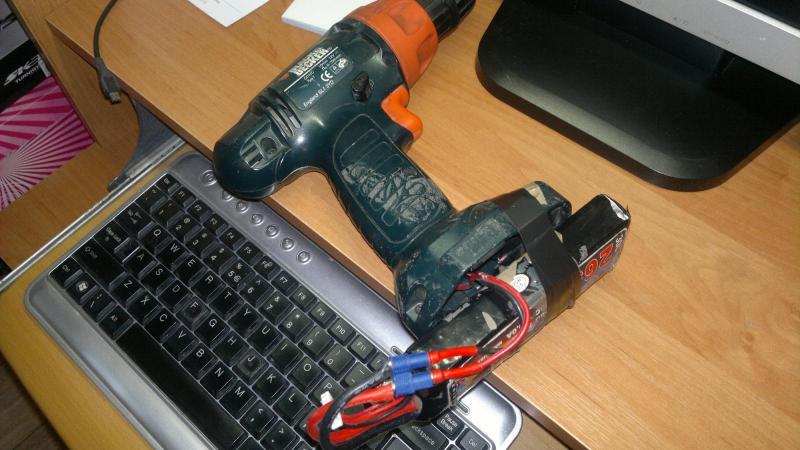

Shock Opublikowano 1 Kwietnia 2016 Opublikowano 1 Kwietnia 2016 Ja od dawna upalam taki zestaw .Lekko zużyty lipol 4 s 2650 mAh ,wizualnie tak to sobie wygląda ale pracuje nieprzerwanie do 2 lat . I wcale nie oszczędzam wkrętarki zakładając od max. wierteł po tarcze do szlifowania,otwornice itp.

arthurpl Opublikowano 1 Kwietnia 2016 Autor Opublikowano 1 Kwietnia 2016 O, o, o, moja jest prawie identyczna, tyle że czarna i ma poziomicę na LEDach (wtedy to był kosmos). W większości przypadków nie musiałem używać wiertarki, no oczywiście poza betonem. I mówisz, że 4s do silnika 12V... Oj, nie prowokuj
Shock Opublikowano 1 Kwietnia 2016 Opublikowano 1 Kwietnia 2016 No u mnie działa bezproblemowo ,a fakt ,power jest zdecydowanie większy niż na fabrycznych ,marnych pakiecikach 12 V które padły po półtora roku. Oczywiście mam regulację obrotów w załączającym przycisku więc nie cisnę na maxa tylko odpowiednio do potrzeb.
