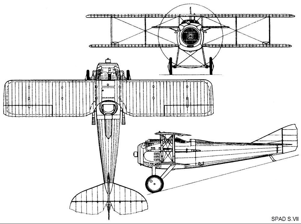

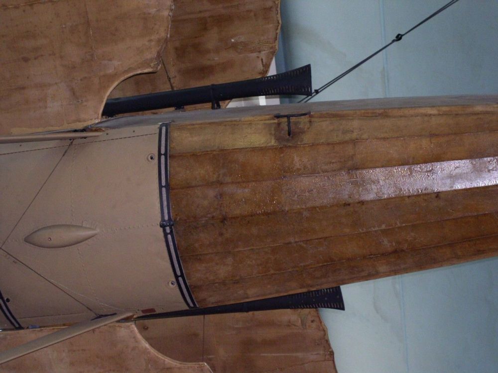

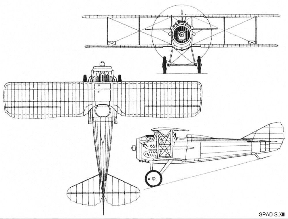

Zatem czym różni się spad VII od Spada XIII?
Spad VII
Spad XIII
Chciało by się powiedzieć: "znajdź 10 różnic pomiędzy tymi obrazkami" i zaśmiać się...
Najbardziej rzucające się różnice: Kształt statecznika poziomego i pionowego, słupki przy kadłubie (piramidka) podtrzymujące górny płat, inny kształt lotek górnego płata oraz różnej wielkości pokrywy sinika z boku.

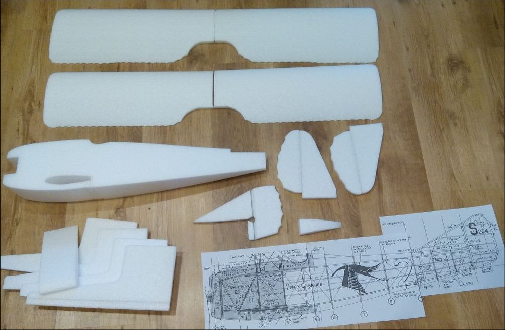

Co w pudełku?
Komplet podstawowych części: kadłub, cztery połówki skrzydeł, stateczniki i zagłówek. Zawsze bardzo cieszą mnie extra kawałki EPP. Przydają się do zmian wyglądu: zmiana obrysu statecznika, osłony zaworów itp. (W późniejszym czasie kawałek profilu płata będzie niezbędny przy naprawie natarcia skrzydeł ;) ).

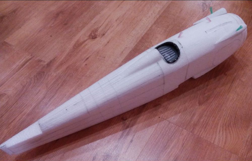

Kadłub

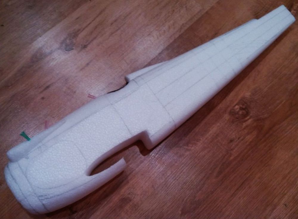

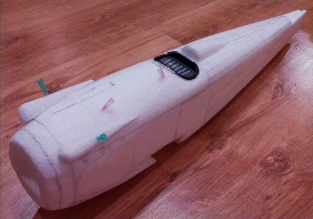

Na pierwszy ogień poszedł kadłub. Obrobiony i oszlifowany z zaznaczonymi liniami podziału (miękki ołówek chyba jest lepszy od mazaków które wcześniej stosowałem). Dorobiłem kilka detali: osłony zaworów czy wypełnieniem szczeliny na silnik. Powstała również kabinka przeszczepiona z innego latadła ;)
Odcięty kawałek przy dolnym płacie umożliwi wsunięcie skrzydła i zamocowanie podwozia.

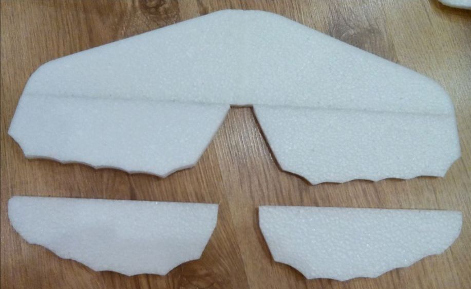

W kolejności poprawiłem stateczniki poziome (pionowy tylko lekko musnąłem nożykiem).

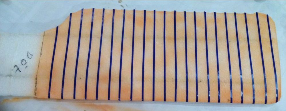

Przydało się extra EPP :) nowe lotki doklejone zostały na Uhu-por.

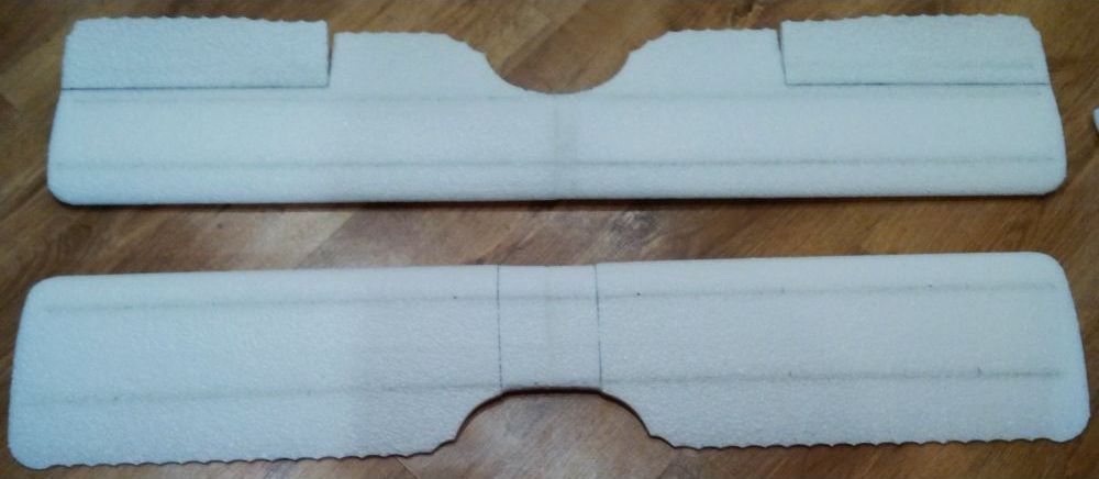

Skrzydła sklejone parami i wklejone wzmocnienia z czterech pręcików węglowych na każde.
Starałem się dźwigary jak najbardziej oddalić by zabezpieczyć skrzydła przed skręcaniem. Ciekawostką jest, że oryginał miał tylko jeden dźwigar! Druga linia słupków tylko niwelowała drgania.

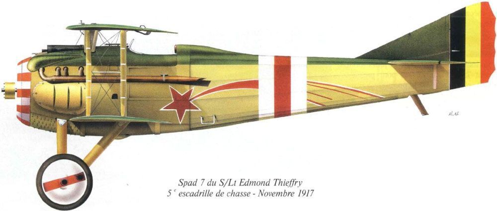

Marcin trafiłeś :) Malowanie będzie Belgijskie z kometą.
Co można powiedzieć o pilocie Edmondzie Thieffry? Był jedynym Belgijskim asem który latał na Spadach. Oczywiści nie od początku...
Jak rozpoczęła się wojna służył  w 10 Regiment de Ligne. Został schwytany przez Niemców, ale uciekł do Holandii na starym motocyklu. Został tam internowany ale wraz z rozwojem sytuacji w Europie zwolniony. Wkrótce po powrocie do starej jednostki zdecydował się na przejście do lotnictwa. W październiku 1915 roku uzyskał możliwość latania rozpoznawczymi Vosinami i Farmanami w 5e Escadrille. Po wykonaniu 80 misji została zauważona jego agresywna postawa i został przez przełożonych skierowany do szkolenia myśliwskiego. 11 grudnia 1916 roku przyłącza się do 5e Escadrille wyposażonej w Nieuporty 11. Odwaga i fantazja nie opuszczały naszego bohatera. 24 stycznia 1917 r. poleciał nad okupowaną Brukselę i zrzucił ulotki dla rodziny, swojej dziewczyny i nad swoją starą szkołą :)

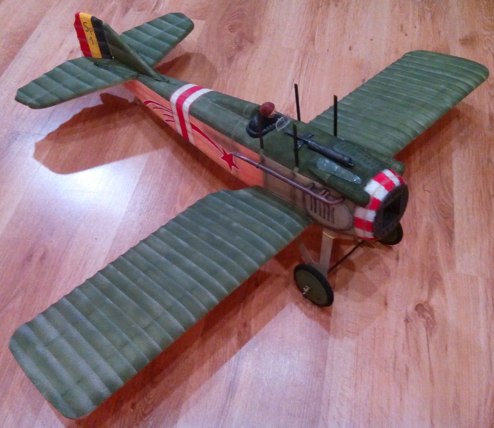

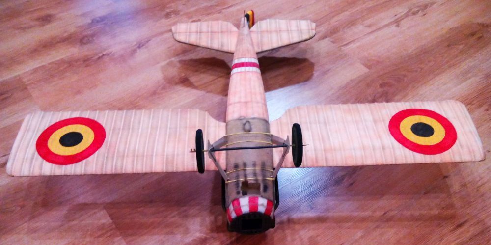

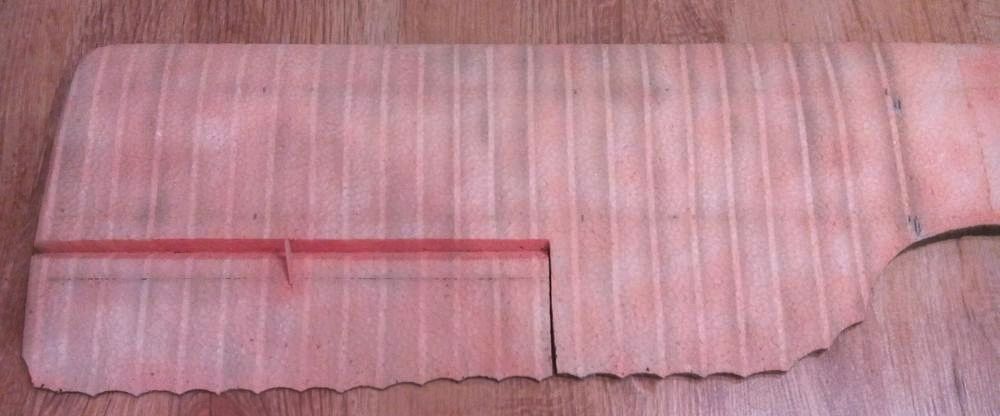

A co z modelem? (Przepraszam za jakość zdjęć i przekłamania kolorów. Zdjęcia robione w rożnych porach i oświetleniu telefonem)

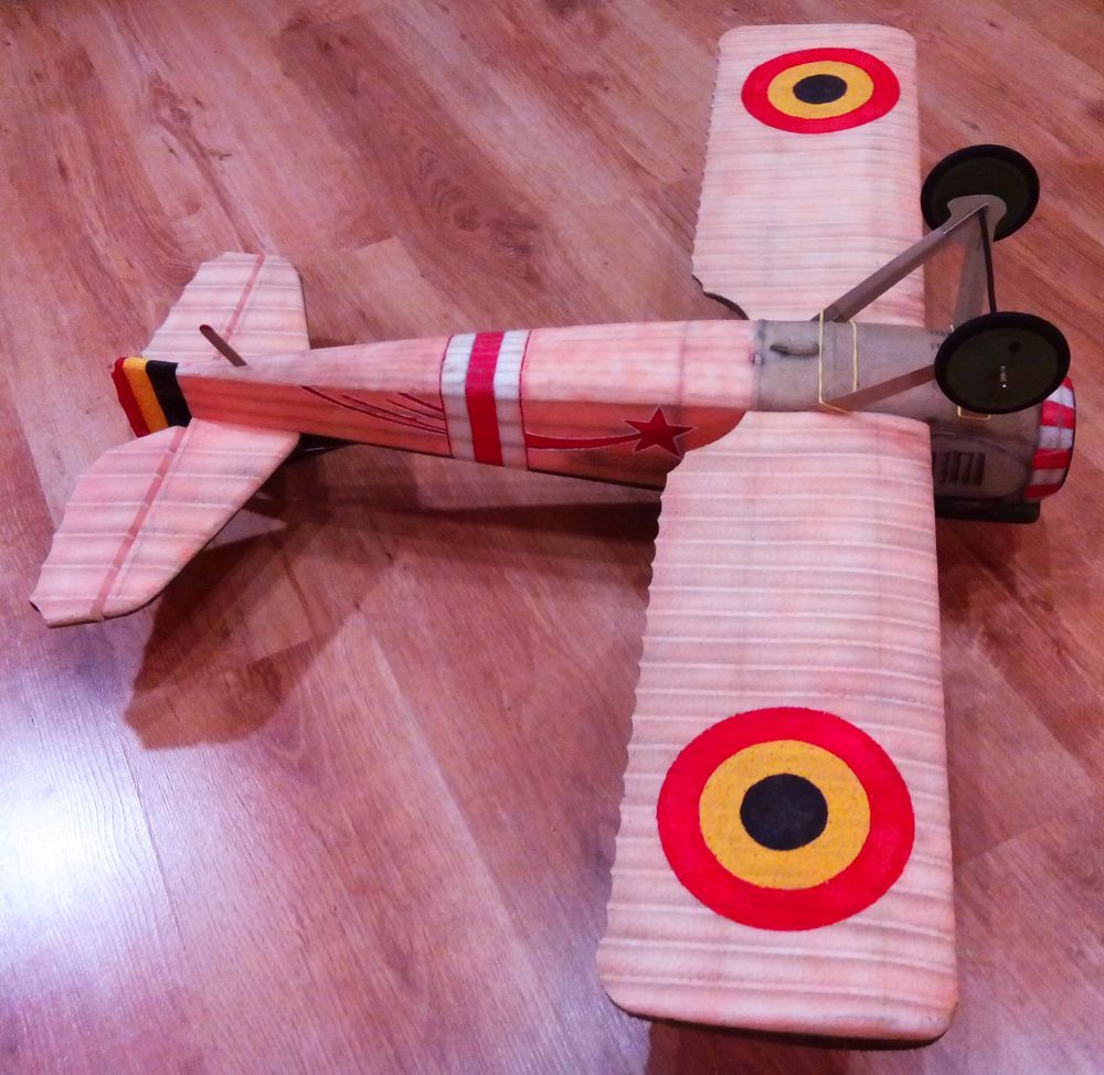

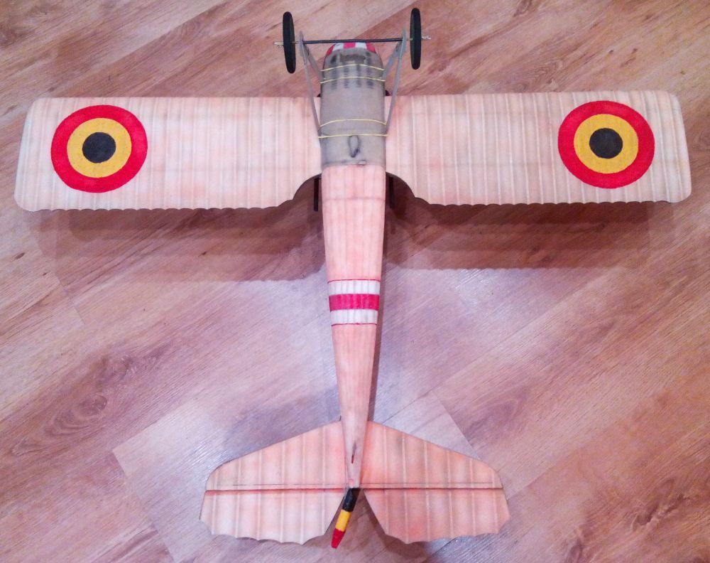

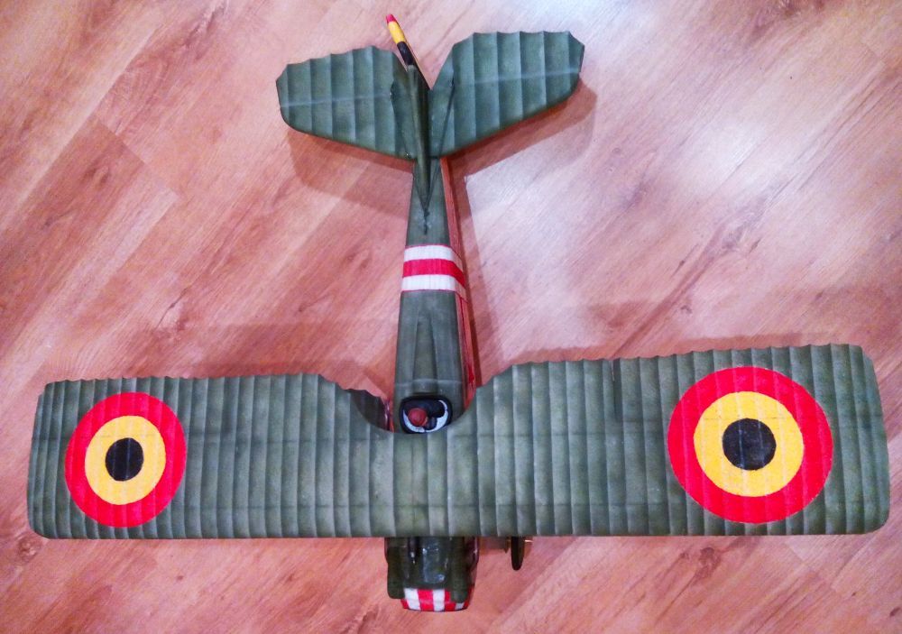

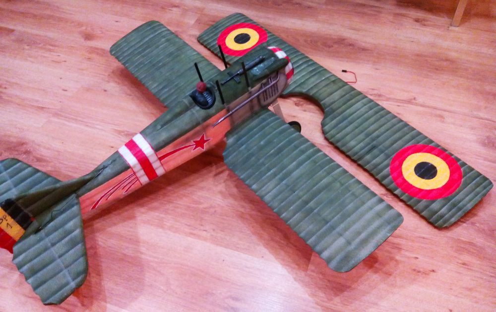

Rozpoczęło się malowanie. Od dołu kolor płótna nałożony cienko a następnie paseczki maskujące i o ton ciemniejszym imitacja żeber. Tak to wygląda na zdjęciach"
skrzydo%20malowanie%20doacute%201_zpsrau

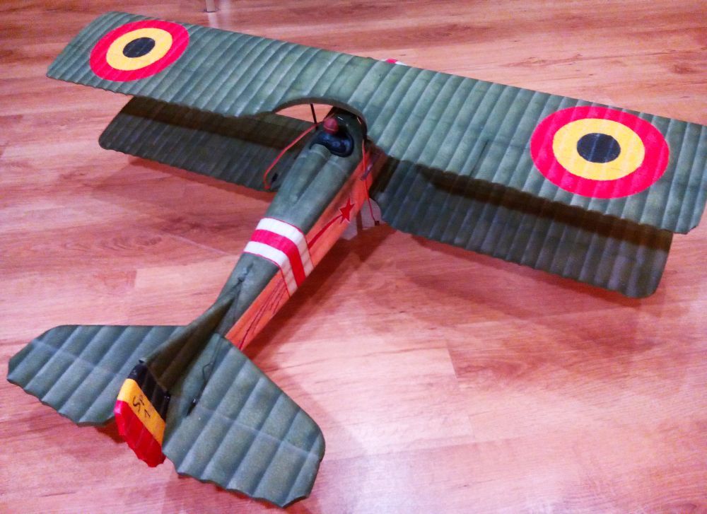

A tak efekt końcowy:
e2d6fd81-f4ec-4d9d-bcfc-8211ece4f4ed_zps

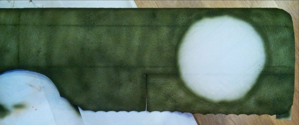

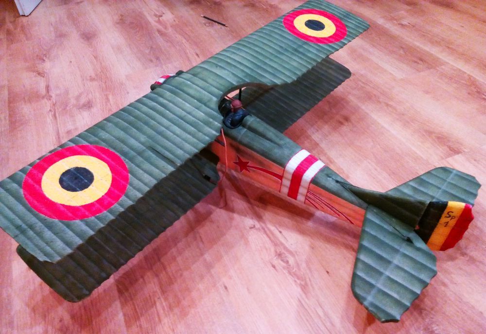

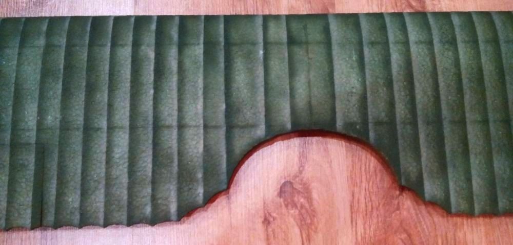

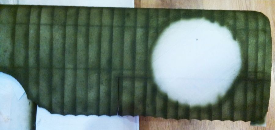

Górny płat
Od góry ciemna zieleń. Nie trzeba nakładać farby super dokładnie gdyż płótno w oryginale nie kryje się idealnie równo:
Proces w trzech etapach.
Najpierw malowanie z grubsza (dosyć cienko) nie martwimy się zbytnio nierównościami:
Potem przysłaniając tekturką lub szeroką taśmą maskującą malujemy po kolei paski już nasycone kolorem:
Na koniec po przeciwnej stronie jakimś jaśniejszym kolorem (ja miałem ciemny beż) malujemy jasny światłocień:
b0cda4da-cd20-4b78-a72f-c1c68ed40e2c_zps
Efekt końcowy całkiem niezły a jest to dużo łatwiejsze niż przyklejanie setek pasków i malowanie po nich. Sami zresztą wybierzcie co wam się bardziej podoba.

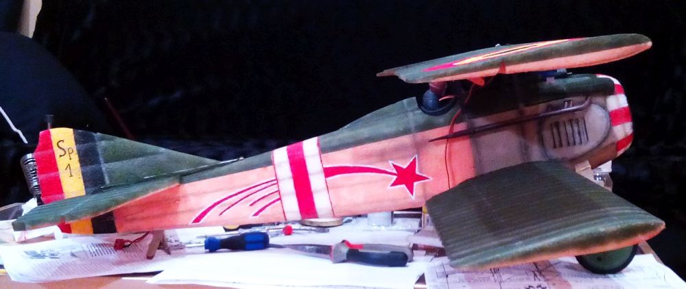

Kadłub
Rozpoczęły się prace i przy kadłubie. Kometa poszła na pierwszy ogień :)

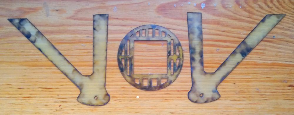

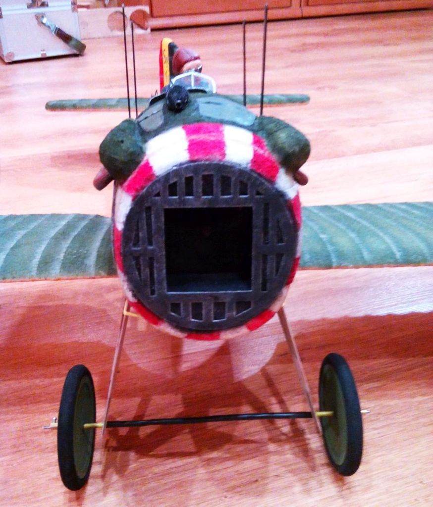

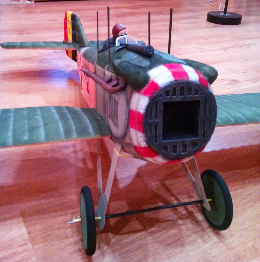

Na wstępie dziękuję Jacku K. za wycięcie laserkiem atrapy silnika i formy goleni podwozia:

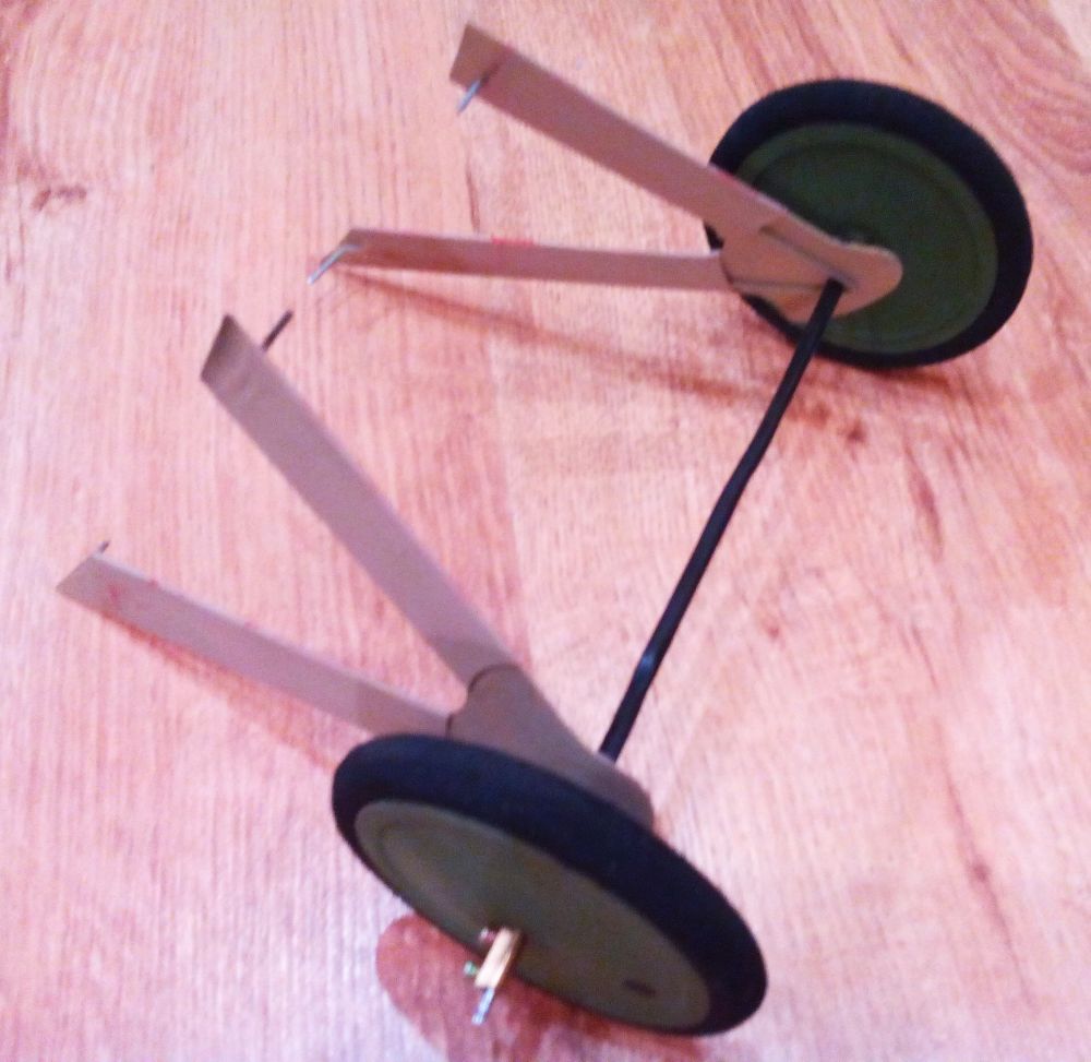

Dzięki nim powstało podwozie (koła zostały zaadoptowane od Halberstadta ale chyba nie będę przemalowywał):

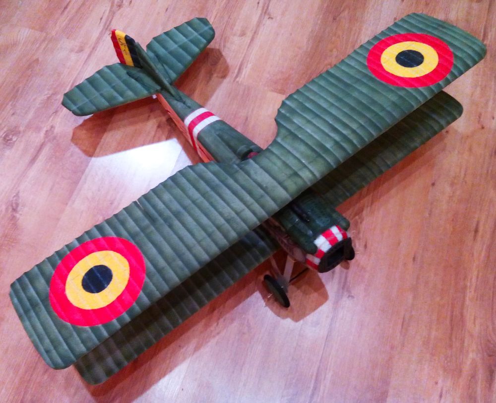

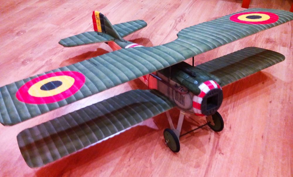

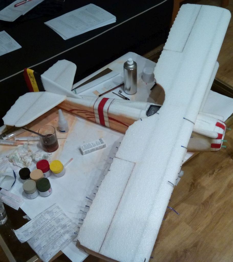

Pomalowałem inne elementy płatowca i złożyłem je w większą całość. Można zauważyć kto wygrał konkurs na pilota :D

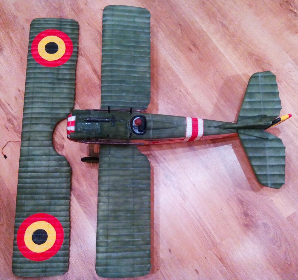

Teraz wygląda to tak:

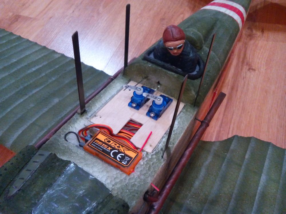

Serwa, odbiornik, i regiel ukrywam pod klapką:

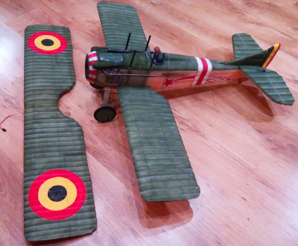

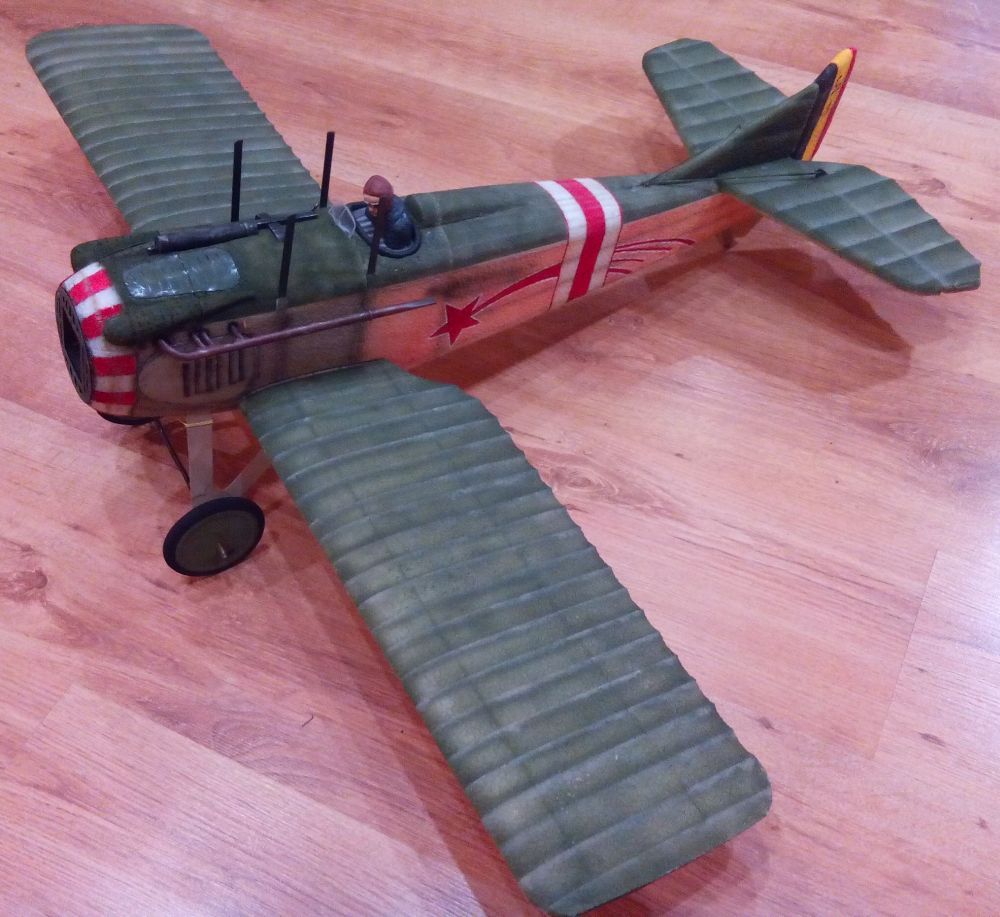

Nie powstrzymałem się i nałożyłem górny płat:
Przepraszam za zarzucenie zdjęciami ale Piotr B. bardzo prosił ;)
Zdjęcia robione w domu komórką więc jakość nie najlepsza :( daje jednak pojęcie jak wyglądają prace.
