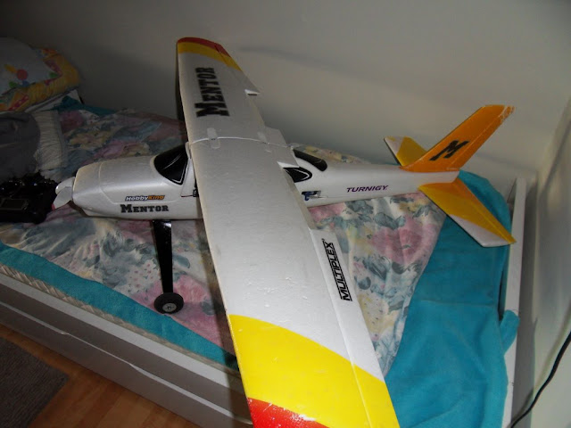

Wojtass_nt Opublikowano 21 Maja 2010 Opublikowano 21 Maja 2010 A mój mentor gotowy do oblotu. Krótki test silnika: http://www.youtube.com/watch?v=_65M33a2cNU
MironRC Opublikowano 21 Maja 2010 Opublikowano 21 Maja 2010 Fajny Mentor. Taki czyściutki bo nie latał jeszcze :ble:
Lech Opublikowano 21 Maja 2010 Opublikowano 21 Maja 2010 No to wreszcie Przemku problem masz z głowy.

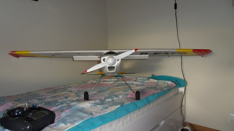

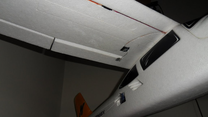

Wojtass_nt Opublikowano 6 Listopada 2010 Opublikowano 6 Listopada 2010 Dzisiaj ucieleśniłem swoje marzenie, czyli klapy w mentorze. Robota bajecznie prosta. Wystarczy ostry nożyk, poliestrowe zawiasy, 2 dźwignie i 2 serwa 9g. A wyszło to tak: Otwarte: Od spodu: Test w powietrzu odbędzie się jak tylko pogoda pozwoli.
robas69 Opublikowano 7 Listopada 2010 Opublikowano 7 Listopada 2010 Test w powietrzu odbędzie się jak tylko pogoda pozwoli. Latałeś z klapami?
Wojtass_nt Opublikowano 7 Listopada 2010 Opublikowano 7 Listopada 2010 Niestety dzisiaj nie miałem z kim się zabrać. Muszę poczekać co najmniej do środy.
robas69 Opublikowano 7 Listopada 2010 Opublikowano 7 Listopada 2010 Próbowałeś może na nim klapolotek?
robas69 Opublikowano 8 Listopada 2010 Opublikowano 8 Listopada 2010 Co do planowanej konfiguracji osprzętu Czyli nie stosowałeś odrębnego zasilania serw i odbiornika pomimo 6 serw na pokładzie?
Wojtass_nt Opublikowano 10 Listopada 2010 Opublikowano 10 Listopada 2010 No i po testach. Wizualnie w stosunku do punktu odniesienia na końcu pasa jakim były kretowiska model zarówno z wiatrem jak i pod wiatr z klapami ma rozbieg krótszy o połowę :mrgreen: Lądowania są wolniejsze ale trzeba płynniej operować gazem aby mięciutko posadzić.
robas69 Opublikowano 10 Listopada 2010 Opublikowano 10 Listopada 2010 Wojtek, napisz proszę jakie masz serwa w modelu i czy stosujesz odrębne zasilanie odbiornika i serw oraz napędu.
Wojtass_nt Opublikowano 10 Listopada 2010 Opublikowano 10 Listopada 2010 Tak stosuję osobne zasilanie do serw. Silnik Turnigy 3548 900kv Śmigło Tower Pro 14x7 Pakiet 3s 4000mAh Serwa na kierunek i wysokość Turnigy 620DMG+HS High Torque Digital Servo (MG) 10.6kg / .13sec / 52g Na lotkach, klapach i zaczepie hxt 900. Regulator SuperSimple 60-70A Osobne zasilanie odbiornika 4x AA nimh 2200mAh
