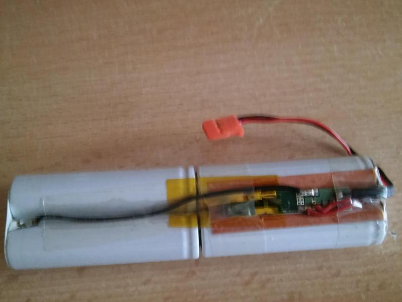

wojcio69 Opublikowano 27 Kwietnia 2016 Opublikowano 27 Kwietnia 2016 Aparatura Futaba 8FG a w niej dedykowany pakiet jak na poniższym zdjęciu Ów pakiet siedział sobie w tej aparaturze na pewno 2 a może i trzy lata. Ładowany był poprzez aparaturę dołączona do niej ładowarką. Po ostatnich lotach gdy chciałem pakiet doładować trochę się zdziwiłem, bo ładowarka gdy pakiet był naładowany lub była nie podłączona do aparatury sygnalizowała to zieloną diodą a w momencie podłączenia do do aparatury i ładowania pakietu - czerwona diodą. Tym razem ładowarka po około 45s zaświeciła zieloną diodę (napięcie pakietu było 7,3V a w pełni naładowany pakiet to 8,3V - tyle pokazywał wyświetlacz aparatury) by za jakieś 15s ponownie zaświecić czerwoną a po następnych 15s ponownie zieloną i za 15s znowu czerwoną i tak by mogła pewnie całą noc. Po odłączeniu pakietu od aparatury i podłączeniu go do ładowarki Turnigy Reaktor 300W 20A max prąd ładowania pokazała jakieś 0,8...A, i za kilka sekund alarm dźwiękowy i komunikat o błędzie i wyłączenie trybu ładowania. W między czasie włożyłem do aparatury nowy pakiet. Podłączyłem ładowarkę od aparatury i wszystko gra i chodzi tak jak powinno. Świeci się czerwona dioda, po jakiś 2h zmieniła się na zieloną a na wyświetlaczu aparatury pojawiło się 8,3V. Postanowiłem rozebrać nieszczęśliwy pakiet i oto co ujrzałem. Nic nie było przysmażone, okopcone, stopione, no zero śladów eksploatacji. Czy ktoś ma pomysł co się temu pakietu odwidziało? Pytam tak z ciekawości, bo pakiet i tak poleciał do kosza. Po rozbebeszeniu na mierniku pokazywało, że pakiet ma 7,2V

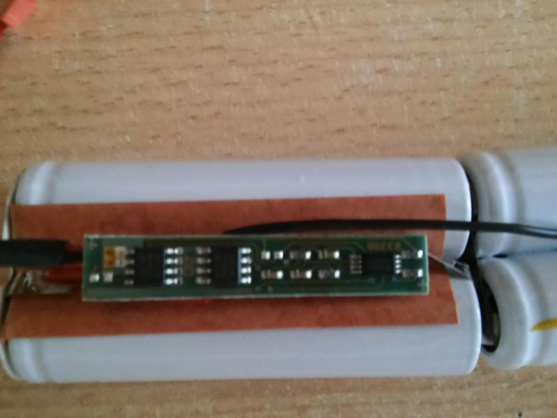

wojcio69 Opublikowano 28 Kwietnia 2016 Autor Opublikowano 28 Kwietnia 2016 Rafał pies go ganiał. Od początku z nim było coś nie tak. Pamiętam jak na Wilczych Laskach wyciągnąłem go z aparatury i dałem do ładowania zewnętrzną ładowarką. Po włożeniu do aparatury, ta nawet nie mrygła czy piskła. Ponieważ aparatura miała zaledwie kilka miesięcy poszła do serwisu. Dwa miesiące w środku sezonu byłem uziemiony. Od tego czasu bałem się ten pakiet wyjmować z aparatury i zawsze ładowałem go przez aparaturę. Teraz jak zdechł, to go wyjąłem i się dowiedziałem dlaczego na Wilczych Laskach aparatura odmówiła mi posłuszeństwa. Ten pakiet pomimo natężenia 2700mAh można ładować prądem 2A, a jak znam życie z ładowarki na Wilczych Laskach poszło 1C i najprawdopodobniej elektronika pakietu się odmeldowała. Teraz w aparaturze siedzi pokazany powyżej pakiet Dualsky, który mogę ładować prądem 1C i nie koniecznie przez aparaturę całą noc a przez swoją ulubioną ładowarkę Turnigy Reaktor 300W przez godzinkę

f-150 Opublikowano 1 Maja 2016 Opublikowano 1 Maja 2016 Wojtek nie ładuj tego dualskiego w aparaturze .To co masz jako ładowarkę do nadajnika to zwykły zasilacz a resztę regulowała elektronika pakietu. Na pewno nie uszkodziłeś go ładując 1C,bo elektronika pakietu nie puściła więcej.Ja tak ładuję pakiet Litowo jonowy do wkrętarki przy użyciu programu NiMh i mogę ustawić nawet 5A a i tak prąd pobierany jest ok.0,7A Kiedyś próbowałem przerobić pakiet z taką elektroniką.ładowarka oryginalna nie chciała go ładować a napięcia były poprawne .Objaw taki jak u Ciebie.Wywaliłem elektronikę i dolutowałem końcówki do balancera.Niestety nie działało to.ładowarka procesorowa wykrywała błąd a wszystko było zrobione poprawnie.Wylądował w jedynym słusznym miejscu
