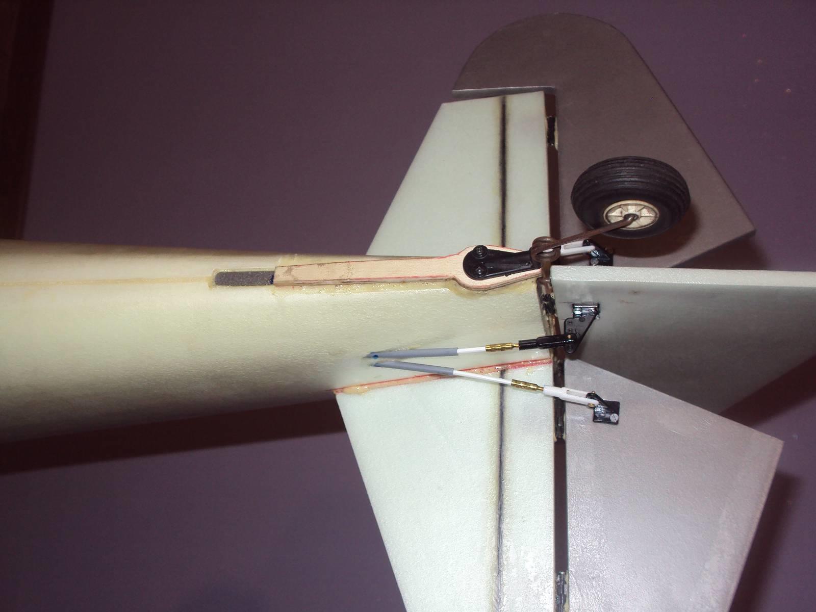

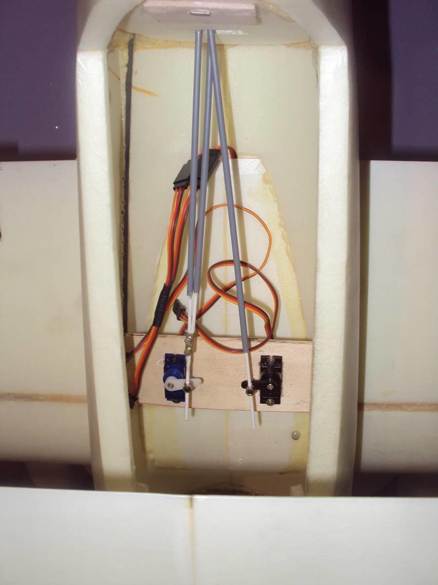

enter1978 Opublikowano 19 Września 2016 Autor Opublikowano 19 Września 2016 Model jest już na ukończeniu , silnik kupię w połowie października. Do tej pory spokojnie model będzie gotowy. Dziś właśnie wklejam lotki górnego skrzydła dolne są już na stałe wklejone Jest w drodze do mnie nowe śmigło drewniane, nigdy takiego nie miałem , zawsze były plastikowe APC albo Tower Pro. Dokładnie to śmigło 13x6 Nie wiem jak tylne podwozie będzie wytrzymałe , na razie przyklejona jest do ogona sklejka i do sklejki przykręciłem goleń, ale mam zamiar jeszcze przewiercić tą sklejkę i zakotwiczyć na klej z dwa pręciki węglowe i w sklejce i w styrodurze. Miałem silny problem z lotkami, chodzi o to że chciałem na krawędzi spływu górnej i dolnej lotki przykręcić dźwignie steru i te dźwignie połączyć np pręcikiem węglowym. Problem w tym że krawędź spływu ma grubość żyletki , i po przykręceniu dźwigni , dźwignia bujała sie w lotce jak chciała. Nie znam się, ale nie podobało mi się to , jak dla mnie nie miało to żadnej wytrzymałości. Wyciąłem dźwignie ze sklejki , przeciąłem lotkę i wkleiłem ją na dużo większej powierzchni lotki. Nie wiem czy jest to poprawne rozwiązanie, ale przynajmniej jest sztywne. Na ster kierunku dałem serwo tower pro z metalową przekładnią, na stery wysokości dałem zwykłe serwo 9g Model ma ster wysokości składający sie z dwóch części , napędzane są dwoma bowdenami które przy serwie są skręcone w jeden i podłączone do serwa Miałem dylemat jak połączyć skrętne koło ze sterem kierunku, w końcu w sterze kierunku gorącym drutem wytopiłem otwór na rurkę węglową. Rurkę wkleiłem w wytopiony otwór pod odpowiednim kątem, drut który skręca kołem jest w tej rurce a nie w samej piance. Prosił bym o uwagi, co zrobiłem źle co jest za słabe , i co można lepiej rozwiązać, i czy drewniane śmigło będzie lepsze czy gorsze od plastikowego? .
Bartek Piękoś Opublikowano 19 Września 2016 Opublikowano 19 Września 2016 Cześć Wiesiek, ładnie wychodzi. Z pobieżnych oględzin - kotwiczenie sklejki pod kółko ogonowe to niezły pomysł, ale druga strona medalu jest taka, że jak kółko zaczepi o coś, to może urwać cały ogon zamiast sklejki. No, ale to stały dylemat wzmacniaczy Ja bym kotwiczył, i uważał po jakim podłożu kołuję. Drugie, co mnie się rzuciło: mocowanie dźwigni SK jest bezpośrednio w styrodurze, który niczym nie jest pokryty (papier, folia, tkanina)? Jeśli tak, to upewniłbym się czy przy "akrobacyjnych" wychyleniach, to się nie wyrobi/wyłamie. Jak montowałem dźwignię w piankowym SK to podkładałem sklejkową podkładkę 0,8mm, nieco większą od podstawy dźwigni, żeby obciążenia rozłożyć na większy obszar.
enter1978 Opublikowano 19 Września 2016 Autor Opublikowano 19 Września 2016 Dzięki Bartku za odpowiedź. No i mam dylemat kotwiczyć sklejkę czy nie? Model będzie jeździł głównie po betonie , ale nie ma reguły wyższa trawa na pewno też będzie ujeżdżana, niby kadłub jest wzmacniany płaskownikami węglowymi ale i tak boję się że mogę coś uszkodzić szczególnie podczas lądowania na tych moich płytach betonowych , które to nie są za równo ułożone, co jedna to na innej wysokości leży. Ster kierunku jest oklejony folią i to chyba z 3 warstwy przygrzałem , to tylko tak wygląda jakby dźwignia była przykręcona do gołego styroduru , ponieważ akurat ster kierunku miał inny kolor niż kadłub. Kadłub jest jakiś taki żółty , stery wysokości są siwe, a ster kierunku hm? jakiś taki biały?
Bartek Piękoś Opublikowano 19 Września 2016 Opublikowano 19 Września 2016 Jak masz tam folię i to więcej niż 1 warstwę - zostaw jak jest. Sklejki możesz teraz nie kotwiczyć. Jak się nie sprawdzi - zawsze możesz to zrobić później. Zapomniałem, że mój poprzedni wpis był podyktowany głównie kwestią malowania . Jak wiadomo, można nim spie...ć lub uratować model. Mało znam gości, którzy jadą z ręki pędzlem lub aerkiem. Jak nie uważasz się za artystę pędzla lub aerografu - oddaj sprawę w pewne ręce: w ręce taśmy klejącej i szablonów. Wyklej wzór, jaki Ci się zamarzy, zrób napisy od szablonów (lub z folii). Nawet jak nasmarkasz na to farby to efekt i tak przerośnie Twoje oczekiwania. Takie podejście (za maskowaniem i szablonami) ułatwia kontrolowanie efektu na każdym etapie i zabezpiecza efekty już osiągnięte. Jakbyś miał pytania, to wal - pomogę w miarę swoich możliwości.

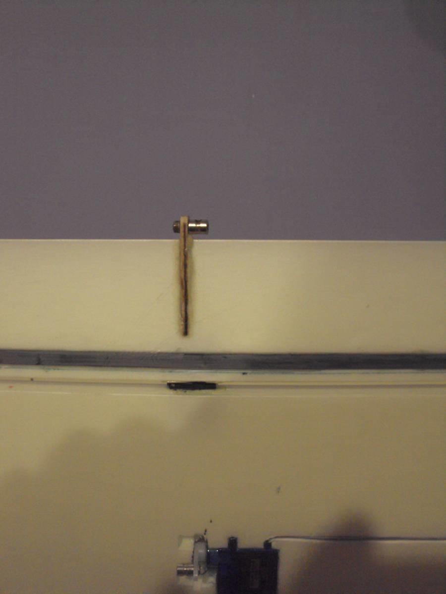

Viper Opublikowano 20 Września 2016 Opublikowano 20 Września 2016 Rzuciłem okiem na lotki, ramionka do popychaczy są źle wklejone, proponuję poprawić, powinny być od strony skrzydła, a nie od strony wolnej i skierowane pochyłością w kierunku skrzydła, a nie odwrotnie. Tak ruch będzie nieefektywny, a dwa zakres ruchu mały.
enter1978 Opublikowano 20 Września 2016 Autor Opublikowano 20 Września 2016 Fajnie że trzymacie rękę na pulsie . Ale i tak nie za bardzo wiem co poprawić. Tak te stery wyglądają już po podłączeniu , wydaje mi się że ruch będzie duży, może nawet za duży.
Viper Opublikowano 20 Września 2016 Opublikowano 20 Września 2016 Przepraszam, to ja źle zinterpretowałem któreś z poprzednich zdjęć. Te wystające ramionka do połączenia obu lotek razem wziąłem za ramionka do popychaczy do serw. Mój błąd, krzywo patrzyłem
