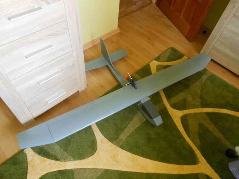

Witam,

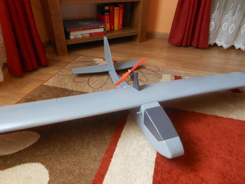

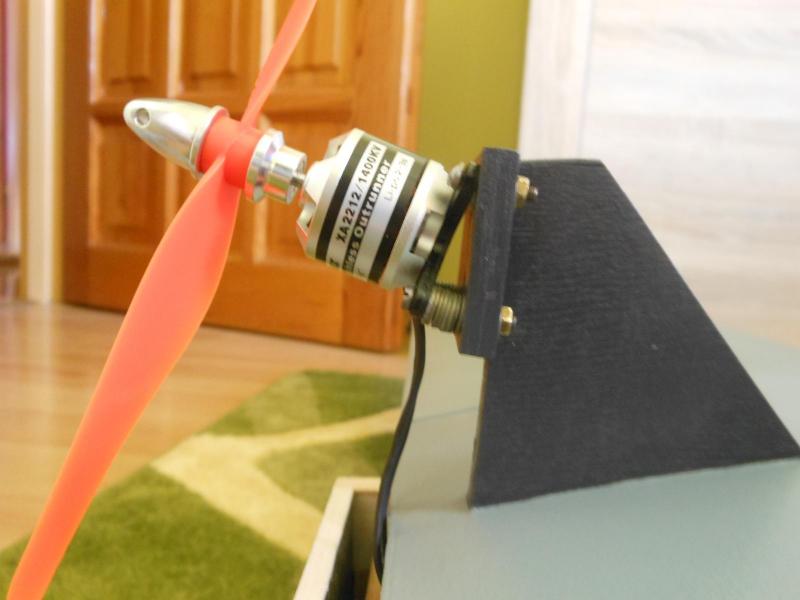

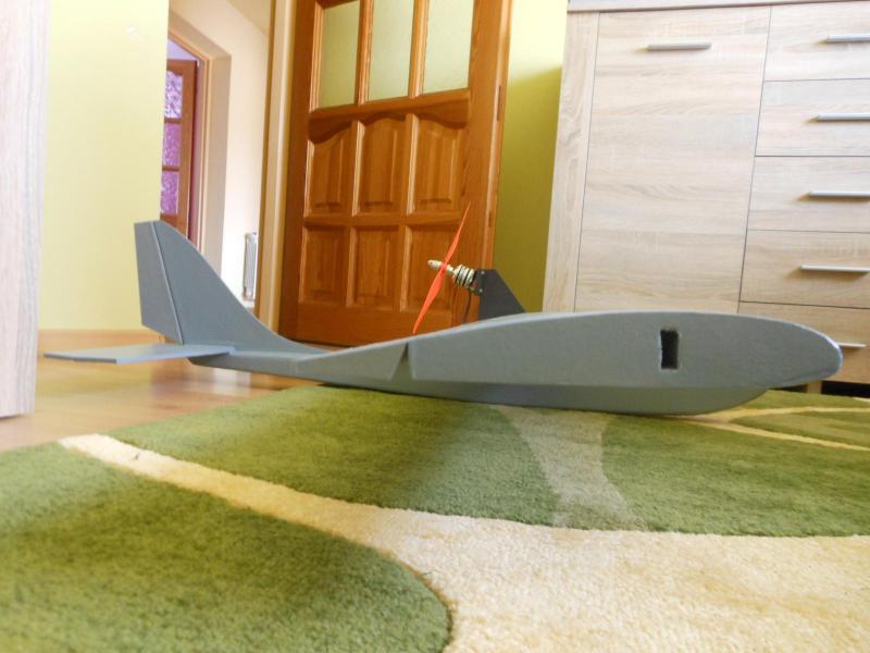

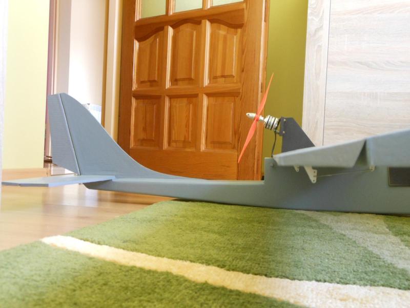

Jestem właściwie na finishu budowy modelu toto-3. Jego przeznaczeniem będą głównie loty fpv. Zastanawiam się tylko jaki powinien być kąt pochylenia silnika bo podczas testów strasznie zadzierało model w dół. Skrzydła pewnie nieco to skompensują ale podczas startu może być nieciekawie. silnik jaki zastosowałem to emax xa2212 1400kv i śmigło 8x4. Jaki pakiet będzie to jeszcze sam nie wiem. Wszystko wyjdzie podczas wyważania, ale myślę że będzie musiał mieć w granicach 2500-3000mah. Z mniejszym za bardzo się nie wyważy. Modelik gotowy do lotu wraz z zestawem fpv będzie ważył około 1-1,1kg. Trochę dużo ale silnik też jest nieco nadwymiar a więc będzie zabawa  :D Model okleiłem papierem śniadaniowym i pomalowałem farbami w sprayu. Widać niestety w wielu miejscach łączenia papieru ale z tym już nic nie zrobi. Jak widać za mało przyłożyłem się do szlifowania.  :)  Ale ogólnie jestem zadowolony z efektu końcowego ponieważ dopiero pierwszy raz bawiłem się w oklejanie papierem.
Wszystko fajnie, tylko zapomniałeś wykonać model w wersji pod FPV.
W tamtej wersji jest odmienna konstrukcja skrzydła, większa powierzchnia nośna, większa stabilność.
A ty skleciłeś wersję trenerka.
Oczywiście da radę polecieć, ale będzie znacznie bardziej narowisty z dodatkowym obciążeniem.

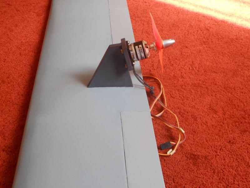

Właśnie długo zastanawiałem się nad wykonaniem uszu. Początkowo miało ich wogóle nie być ale na wszelki wypadek zrobiłem sklejkowe wzmocnienia na końcach skrzydeł tak więc nie powinno być problemu z ich dołożeniem i zrobię je już raczej na stałe. A to mocne zadzieranie w dół na silniku to normalna rzecz?
Oś silnika ( przedłużenie ) POWINNO trafiać w środek ciężkości ( SC, CG - jak wolisz ). W przeciwnym razie robi się moment " nurkujący ". Już to gdzieś opisywałem: zrobiłem ostatnio takiego " tylnopycha " i z początku dałem zbyt mały skłon silnika. Model przy każdym starcie chciał walnąć nosem w ziemię, zaś latać trzeba było na zaciągniętym drągu. Poprawienie skłonu załatwiło sprawę. To bardzo istotna sprawa w samolotach z pchającym śmigłem.
Druga sprawa: im wyższa wieżyczka silnika, tym moment większy i tym głupiej wygląda model ze śmigłem zadartym w niebo. :) Ale nie ma wyjścia
Zresztą wystarczy popatrzeć na zdjęcia konstrukcji Janowskiego, było nie było specjalisty od śmigieł pchających. Tam oś silnika zawsze trafia w SC. Inaczej pilot nie dałby rady podnieść samolotu do góry..

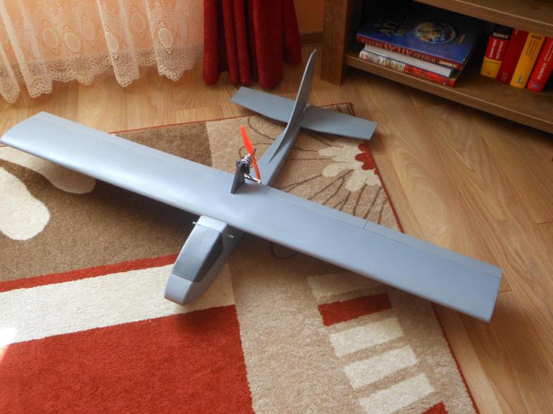

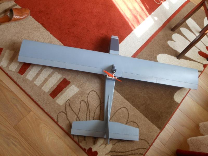

Z dorobionymi uszami tak się prezentuje.
Mam jeszcze pytanie o ten skłon silnika. Czy teraz jest już prawidłowy? A jeśli chodzi o zadzieranie na pełnym gazie to jest już ono znacznie mniejsze.

Zmniejsz kąt zaklinowania silnika i obędzie się bez korekty trymerem. Usuń tam ze 3 podkładki i powono już być lepiej. Model zacny, gratuluję!
A tu nie chodzi czasem o sam wykłon silnika bo trymera sw praktycznie nie dotykałem. Korygowałem tylko trymerem od lotek bo przechylało go na prawe skrzydło.
Edit: Chyba że piszemy o tym samym, czyli kąt zaklinowania silnika to to samo co wykłon? W takim razie mam usunąć 3 podkładki z prawej strony, patrząc od tyłu. dobrze myślę?

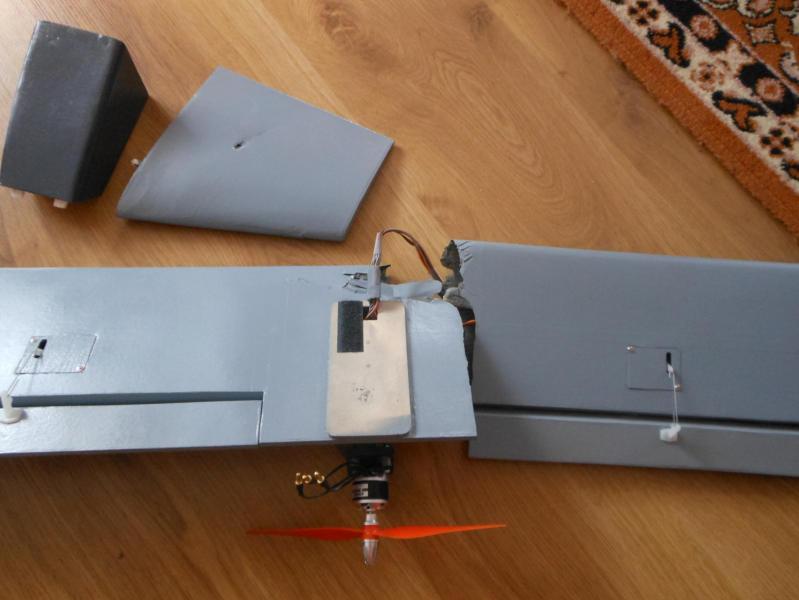

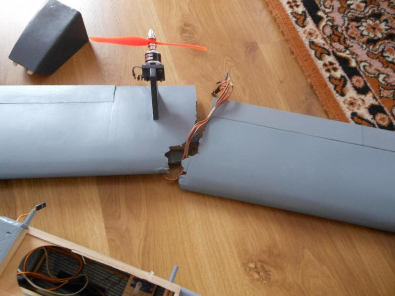

Witam,

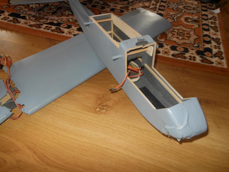

Bardzo przepraszam że dopiero teraz dodaję zdjęcia. Niestety toto-3 wczoraj zakończył już swój żywot  :(
Film:
Zdjęcia nieco okrojone
A gdzie zdjęcia "nieboszczyka"... :rolleyes: I co było powodem "uśmiercenia" modelu  :rolleyes:
Głupi błąd pilota, podczas podejścia do lądowania byłem zbyt wysoko. Chciałem zrobić nawrót i powtórzyć lądowanie jednak prędkość chyba była za mała i jak dodałem gazu to zapikował w dół. Jakoś go wyciągnąłem ale zaraz zwaliło mi go na skrzydło. Kraksa niestety nie została uwieczniona.
