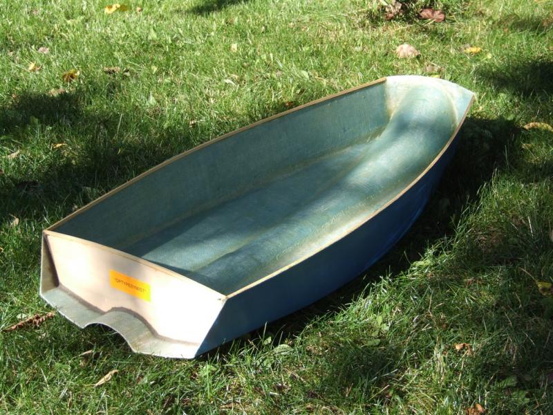

Pioterek Opublikowano 17 Lipca 2016 Opublikowano 17 Lipca 2016 Zachęcony pozytywnymi próbami filmowania z pływającego a użyczonego mi modelu postanowiłem, zbudować własną platformę pływającą do filmowania i z przekazem obrazu FPV. Będzie to katamaran z dość szeroko rozstawionymi pływakami Na razie zbieram elementy: pływaki: http://www.modelemax.pl/product_info.php?cPath=1_31_631&products_id=11173 napęd: http://www.modelemax.pl/product_info.php?cPath=62_257_258&products_id=15466 kamera główna: SONY HDR AZ1 kamera FPV http://abc-rc.pl/kamera-plytkowa-sony-effio-700tvl-hd pakiet napędowy 4S 4500 mAh, pakiet FPV 4S1000mAh a tu moje pierwsze próby z filmowania z wody na użyczonym modelu: ujęcia z wody od 5 min filmu Będę wdzięczny za uwagi bardziej doświadczonych w tej materii Kolegów. Część konstrukcji będę wykonywał ze sklejki lotniczej i w związku z tym mam pytanie - jakimi farbami (preparatami) malujecie Koledzy drewno ażeby było dobrze zabezpieczone od wody ?

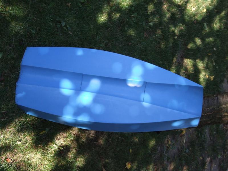

Pioterek Opublikowano 17 Lipca 2016 Autor Opublikowano 17 Lipca 2016 Ciekawy a do czego to przegłębienie w środku jak katamaran a jak to pływa stabilnie ?
Francka Opublikowano 17 Lipca 2016 Opublikowano 17 Lipca 2016 napęd: http://www.modelemax.pl/product_info.php?cPath=62_257_258&products_id=15466 To nie trafiona inwestycja wdług parametrów silnika i śruby to zbudujesz model śizgu a nie model do wolnego pływania i filmowania . Tu masz taki zestaw z silnikiem 2000 -1400KV wolno nie pływa http://www.hobbyking.com/hobbyking/store/__14552__Hornet_Formula_1_Tunnel_Hull_with_540_Outboard_Motor_R_C_Racing_Boat_750mm_.html Zresztą imaitacja silnika za 259 złotych to porażka (wydmuszka z jajka)
Pioterek Opublikowano 17 Lipca 2016 Autor Opublikowano 17 Lipca 2016 Tak, silnik jest mocny bo model powinien mieć możliwość wejścia w ślizg, ale przecież nie trzeba pływać na max. gazie. Silnik jest zaburtowy bo tak pasuje mi do koncepcji katamaranu. "Wydmuszka" ma ceramiczne wyłożenie napędu wału. Ale to akurat jeszcze nie kupione. Też myślałem o gotowym modelu, ale to będzie już typowa zabawka a mnie zależy na platformie do filmowania. Platforma ma być stabilna na boki i wzdłuż, nie chlapać na obiektyw przy pływaniu i zapewniać możliwość łatwej modyfikacji oraz przezbrajania. Będzie to prototyp i to mnie w tej konstrukcji pociąga. Rozważam też napęd śmigłowy jako alternatywny i eliminujący zawijanie się wokół śruby wodnych roślin. Ale oczywiście Wasze głosy są cenne 1
Francka Opublikowano 17 Lipca 2016 Opublikowano 17 Lipca 2016 Tak, silnik jest mocny bo model powinien mieć możliwość wejścia w ślizg, ale przecież nie trzeba pływać na max. gazie. Silnik jest zaburtowy bo tak pasuje mi do koncepcji katamaranu. "Wydmuszka" ma ceramiczne wyłożenie napędu wału. Ale to akurat jeszcze nie kupione. Nie wiem czy dobrze czytałeś , ale tam nie ma silnika i śruby. Dokupując silnik bedziesz miał najdroższy naped w zestawie .
Pioterek Opublikowano 17 Lipca 2016 Autor Opublikowano 17 Lipca 2016 Nie wiem czy dobrze czytałeś , ale tam nie ma silnika i śruby. Dokupując silnik bedziesz miał najdroższy naped w zestawie . Franciszku oczywiście dobrze czytałem i mam już dobrany zestaw z trzy fazą. Jest to faktycznie droga rzecz, ale wygoda (wygodny montaż i sterowanie, łatwa regulacja zanurzenia śruby, możliwość przenoszenia między modelami) w tym wypadku kosztuje. Ale jeszcze myślę. Stosując silnik zaburtowy mam cały pokład katamarana wolny dla siebie. Jest gdzie postawić kamery, zrobić wygodny luk na pakiety i elektronikę. Można byłoby też umieścić dwa silniki w pływakach, ale będą już na stałe i nie mają możliwości regulacji zanurzenia śruby. Nie wiem jak będzie zachowywał się model na pływakach lotniczych, jak mocno będą zanurzone w wodzie śruby przy poszczególnych zakresach prędkości więc silnik z możliwością regulacji zanurzenia jest tu jak najbardziej tu na miejscu.
wapniak Opublikowano 17 Lipca 2016 Opublikowano 17 Lipca 2016 Ten napęd z pierwszego posta się nie nadaje, głównie dlatego, że można w nim zastosować śrubę o średnicy max 35 mm, do tego bardzo mało zanurzoną.. Z tak dużą platformą na pewno sobie taka nie poradzi, będzie mieliła wodę , o żadnym ślizgu nawet mowy nie ma. 1
Pioterek Opublikowano 17 Lipca 2016 Autor Opublikowano 17 Lipca 2016 Ten napęd z pierwszego posta się nie nadaje, głównie dlatego, że można w nim zastosować śrubę o średnicy max 35 mm, do tego bardzo mało zanurzoną.. Z tak dużą platformą na pewno sobie taka nie poradzi, będzie mieliła wodę , o żadnym ślizgu nawet mowy nie ma. A co byś radził ?

mjs Opublikowano 17 Lipca 2016 Opublikowano 17 Lipca 2016 To przegłębienie na środku, to tunel - dysza Bernoulliego - pochłaniacz fal i mieszacz powietrza z wodą, teoretycznie czynnik w tunelu powinien przyspieszyć, a kadłub względem niego pójść naprzód szybciej, niż bez tunelu. Próby na mniejszym modelu wyglądają obiecująco: Tunel działa również stabilizująco na kierunku wzdłużnym, poprzecznie kadłub leży równie dobrze.
