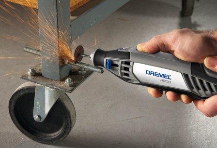

RomanJ4 Opublikowano 27 Lipca 2016 Udostępnij Opublikowano 27 Lipca 2016 A jak się już gniazdo zjedzie to nie pozostaje nic innego jak naciąć najcieńszym brązowym krążkiem Dremela i odkręcić płaskim.. Potwierdzam - hexy Aligna są bardzo dobrej jakości... Odnośnik do komentarza Udostępnij na innych stronach Więcej opcji udostępniania...
