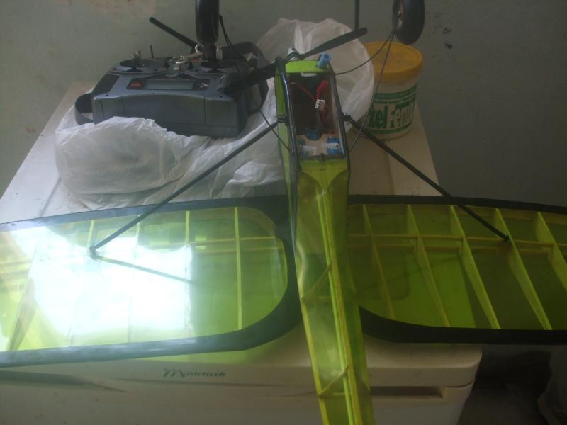

safari28 Opublikowano 27 Września 2016 Autor Opublikowano 27 Września 2016 Witam czasu na przyjemności bardzo mało z oblotem muszę jeszcze chwilę poczekać. Ważka doczekała się spodniej klapki oraz zewnętrznego wyłącznika zasilania, moim zdaniem jest on bardzo potrzebny zwłaszcza przy walce z odpaleniem motorka 2

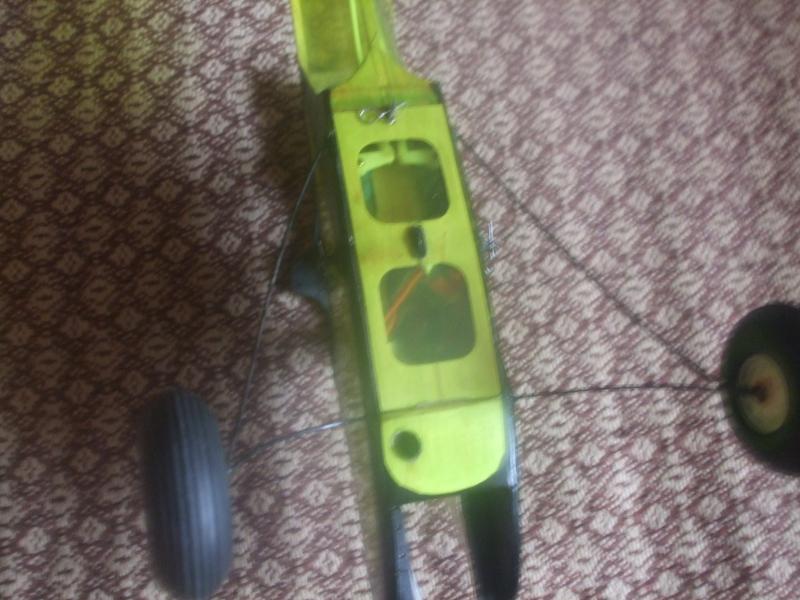

safari28 Opublikowano 25 Lutego 2019 Autor Opublikowano 25 Lutego 2019 Witam troszeczkę przerobiłem smyka zmieniłem podwozie na drut 3mm zmieniłem tez folię na pomarańczową żeby lepiej było go widać, czeka mnie jeszcze przeróbka serwa gazu bo failstafe działa w odwrotną stronę nie da się tego przeprogramować w odbiorniku. Po za tym to jest najlepiej latający model jaki zbudowałem. Największą satysfakcję mam z tego że go sam wymyśliłem jest bardzo ekonomiczny na zbiorniku 50 ml można chwilę poszaleć myślę jeszcze o zmianie serw na metalowe tryby tylko nie wiem jakie. 1
