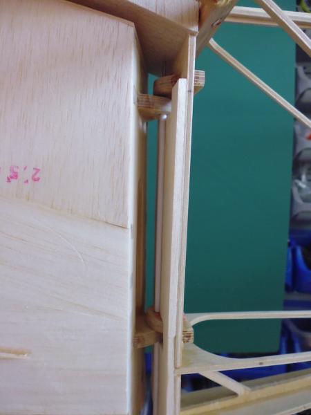

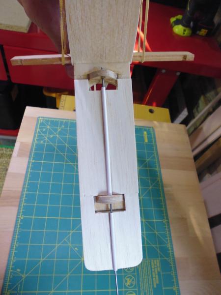

Zawiasy steru kierunku wklejone, musze rozpracowac naped - chce go schowac tak jak w orginale.
Cześć.
Na Twój temat o Nietoperzu trafiłem dopiero teraz, więc i moja uwaga może być spóźniona.
Ze zdjęcia zawieszenia steru kierunku wynika, ze ster można zdjąć jak drzwi z zawiasów unosząc go do góry.
Elementem który utrzyma ster na miejscu np. podczas pętli zewnętrznej, będzie drut, który jest osią steru kierunku.
Lepiej było by dodać jeszcze jeden element ze sklejki do dolnego węzła zawieszenia steru kierunku (na moim nieudolnym szkicu czerwony element), który będzie utrzymywał ster na miejscu, a drut będzie bez dodatkowych obciążeń pracował tylko jako ośka.

Piotr,
Bardzo dziekuje za cenna porade !!
Gdyby nie Ty to mogl bym polatac bez steru kierunku !! Ale by byla wtopa !!
Patrz na moj projekt i czekam na kolejne uwagi.

Witam.
Czy nie lepiej zastosować klasyczne zawiasy np. kołkowe albo płaskie ze sztyftem??
Twoje są ok tylko tak pytam.

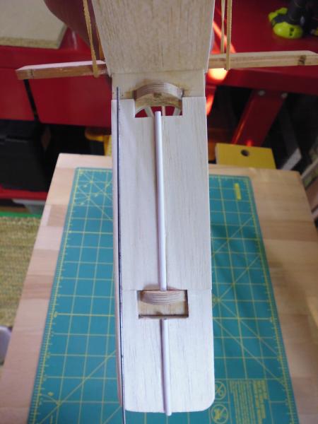

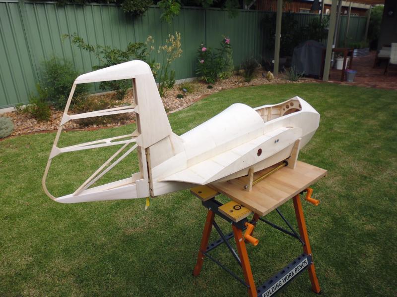

Witam,
Dzisiaj wolny dzien od pracy wiec troche do przodu.

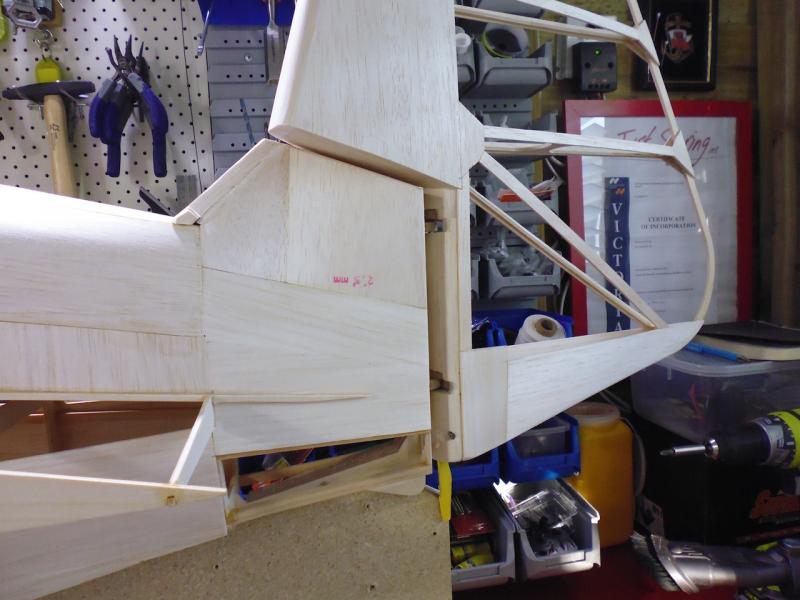

Sprawa steru kierunku rozwiazana.
Wkleilem rurke plastikowa (od bowdenu ) na stale - sluzy jako prowadnica do drutu.
Najdluzsza czesc jest pomiedzy zawiasami, wiec ster nie moze sie odczepic w locie.
Rurka bedzie pokryta balsa 10 mm grubosci do troszke owalnego kształtu tej czesci.
Troche bylo roboty z klockami balsy- gora steru kierunku, ale wyszlo dobrze. Wkleilem 10 mm balse jako natarcie i jutro
to musze przeszlifowac do ksztaltu.

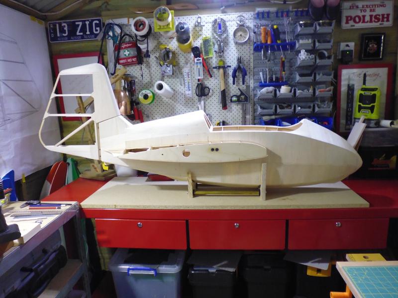

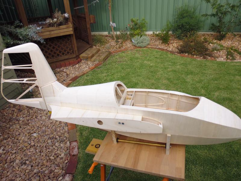

Witam,

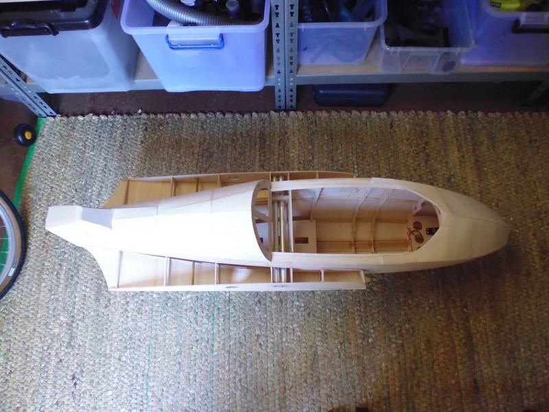

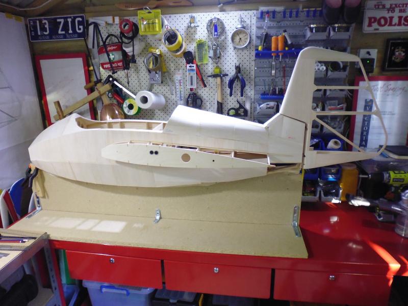

Dzisiaj wielki dzien !

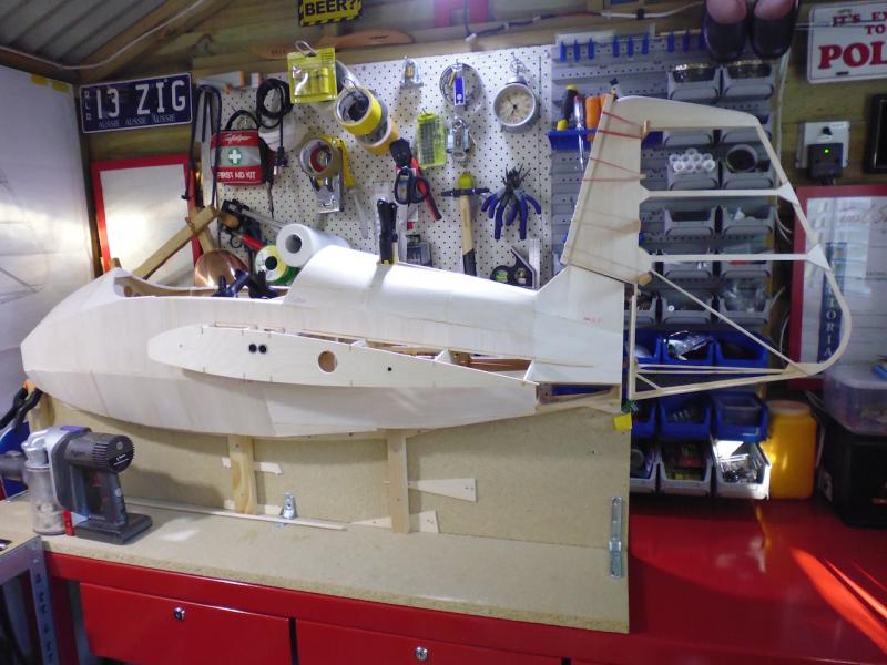

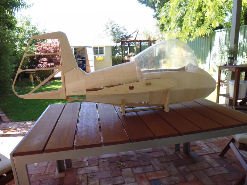

Kadlub , ster kierunku skonczone, zawiasy dzialaja.
Jutro zaczynam budowe podstawki do kadluba - bede mogl go zdjac i dokonczyc pokrycie od dolu.
Ploza , cabina i zabieram sie za skrzydla.
Czas na drinka !
Ziggy
Witam,
Dzisiaj wolny dzien, wiec troche do przodu.

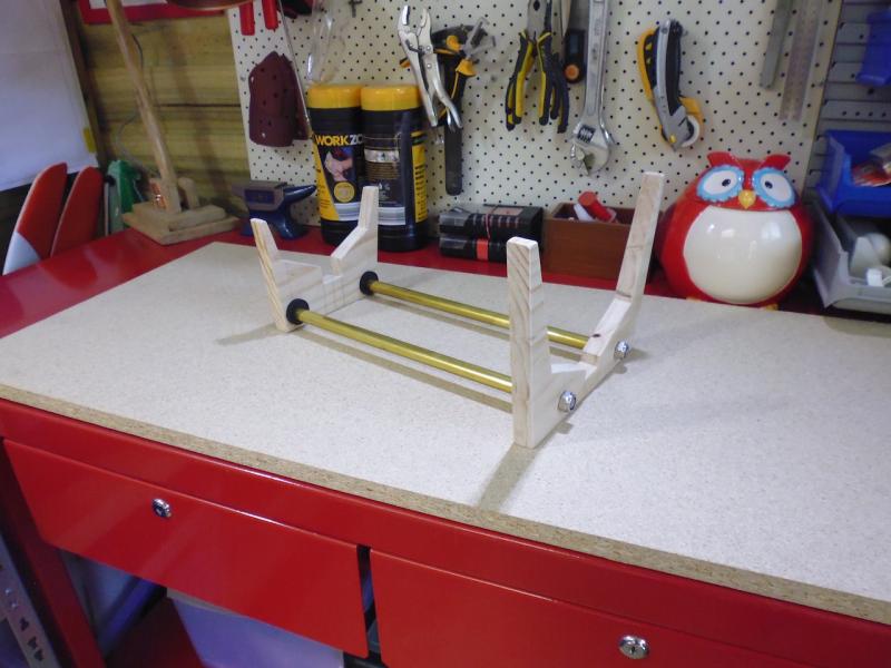

Zrobilem podstawke to Nietoperza - musze ja jeszcze pomalowac i wkleic paski gabki.
I pierwszy raz Nietoperz oposcil bude , taka przymiarka kabiny.Podstawka pasuje.
Skleilem ploze, po dwie warstwy sklejki z kazdej strony - wyglada to solidnie.
Musialem sie spieszyc bo dzisiaj jest cieplo  - 32 stopnie no i wbudzie okolo 36 !!
Zywica twardnieje szybko.

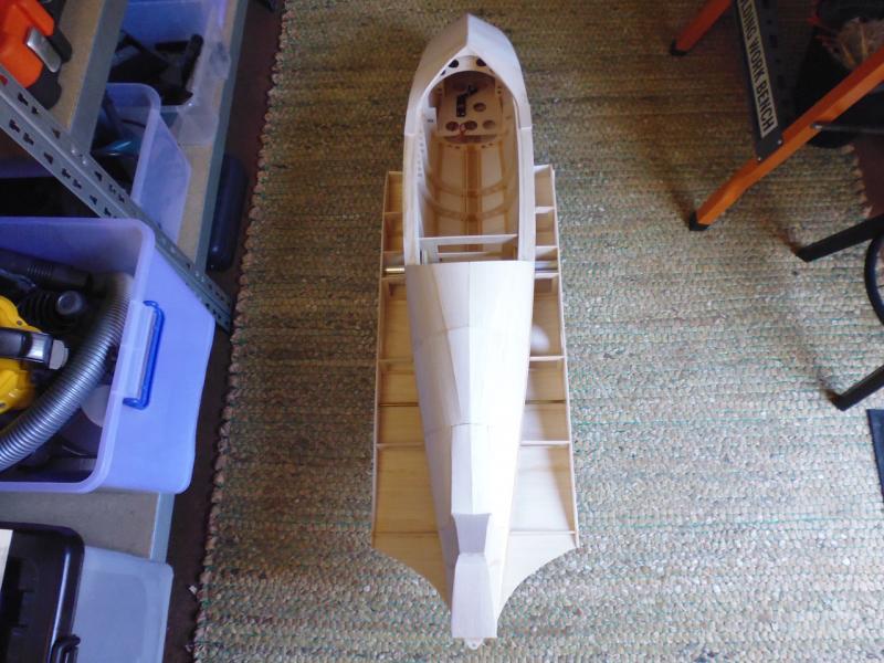

Witam,
To ostatni dzien tego roku.  4 godziny i celebrujemy Nowy Rok.

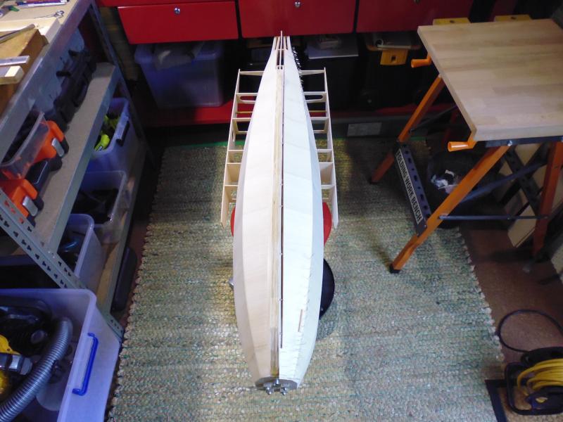

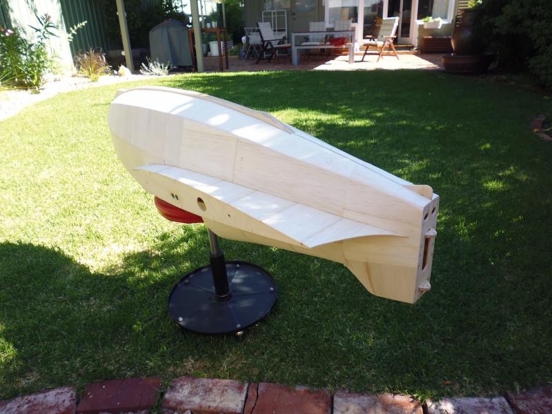

Dzisiaj pokrywalem spod kadluba - prawie skonczony ale dopiero jutro zostanie calkowicie zamkniety.
Teraz kolej na szlifowanie i budowanie kabiny.

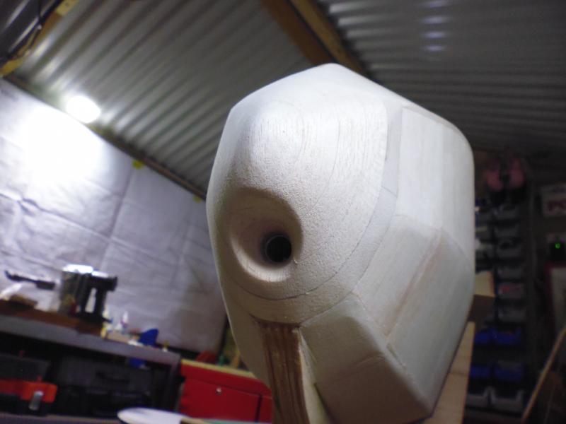

Witam,

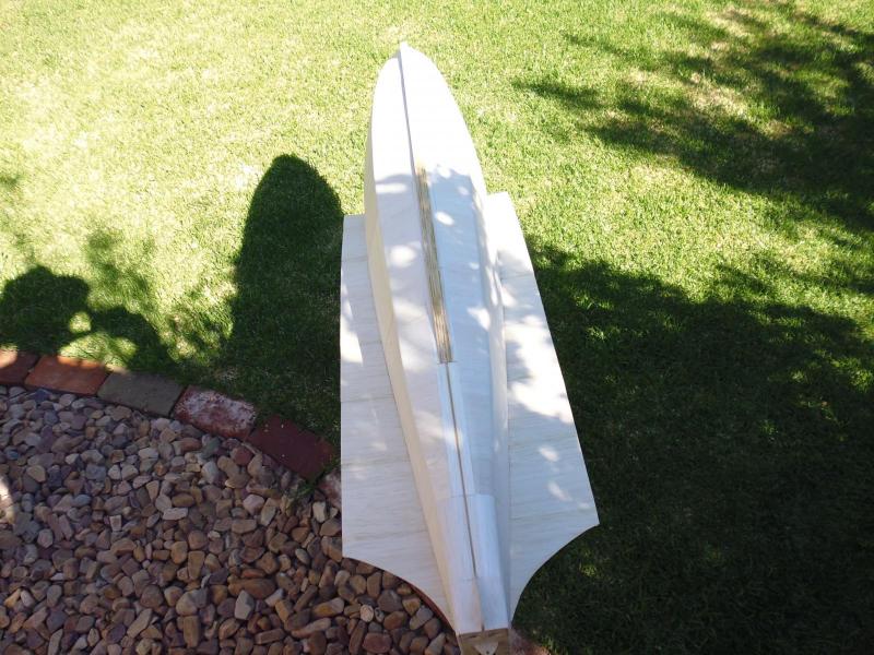

Dzisiaj dokonczylem pokrycie skrzydel od kadluba. Troche pracy bo zmienija sie katy.
Tearz kolej na dziub ale dopiero za 3 dni - idzie fala goraca az do 40 deg !
Pare fotek.

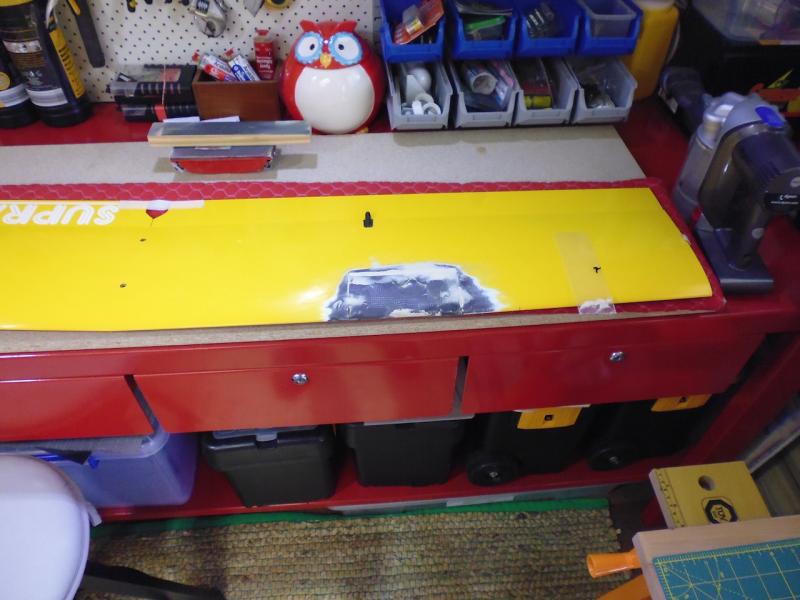

Myslalem ze moge uzyc szpachlowke do remontu skrzydla od mojej Supry ( przy ladowaniu oczywiscie walnolem w moja noge ) ale szpachlowka schnie momentalnie.
Nici z modelowania ....

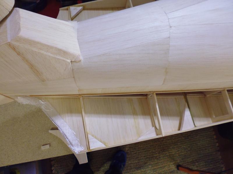

Witam,

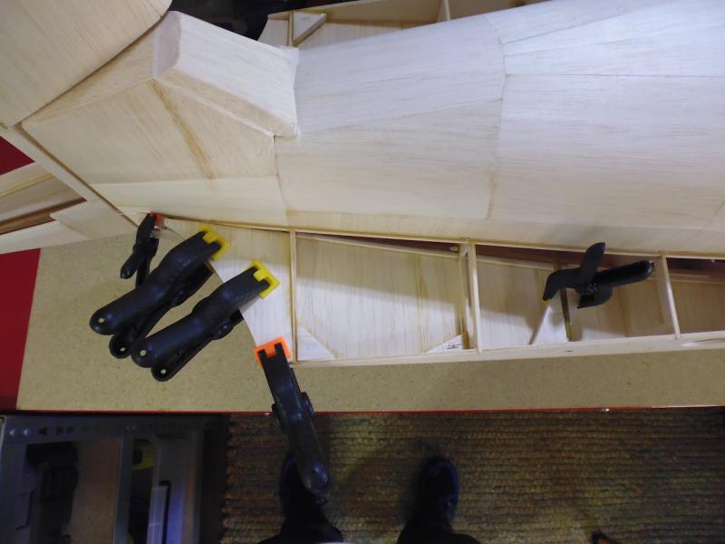

Jeszcze troche pracy do wykonczenia przykadlubowej czesci skrzydla.
Wychodzi ona bardzo cienka na krawedzi splywu.
Dodalem kawalek maty szklanej i wklejam klocek z 10 mm balsy.
I jeszcze trojkaty z balsy do wzmocnienie tej chesci.

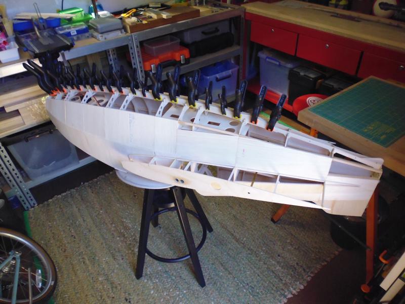

Witam,
Dzisiaj zamknolem skrzynke zebra przykadlubowego.Zostawilem tylko jedno miejsce na przodzie
do wklejenia klocka ale jak bede przymierzal skrzydla.
Jutro nastepna strona do zrobienia.

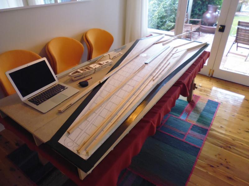

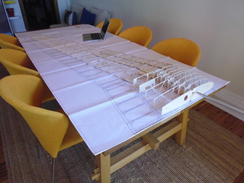

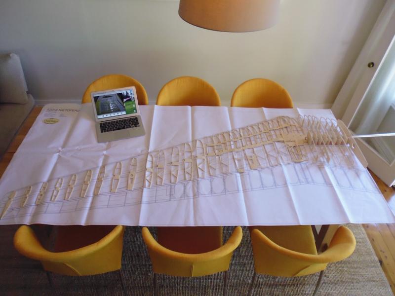

Dzisiaj mamy wolne -AUSTRALIA DAY-wiec przymierzam sie do budowy skrzydla.
Rozlozylem plan skrzydla na stole w jadalni i ZAJELO to caly stol !! A on ma 2.3 m dlugosci.
To skrzydlo jest ogromne.
Musze zamowic listewki na dzwigary i pomyslec o budowie blatu do montazu skrzydla tak aby mozna go przetransportowac
na zewnatrz gdy stol bedzie potrzebny dla gosci.

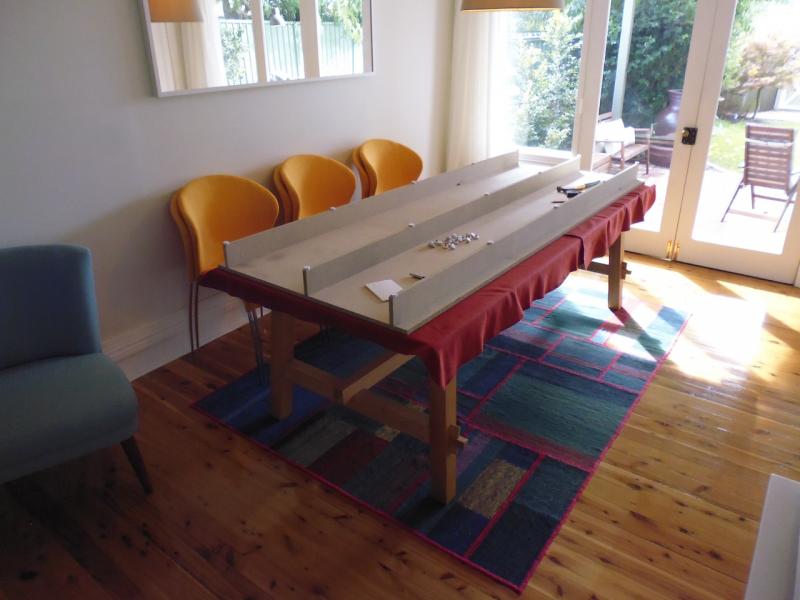

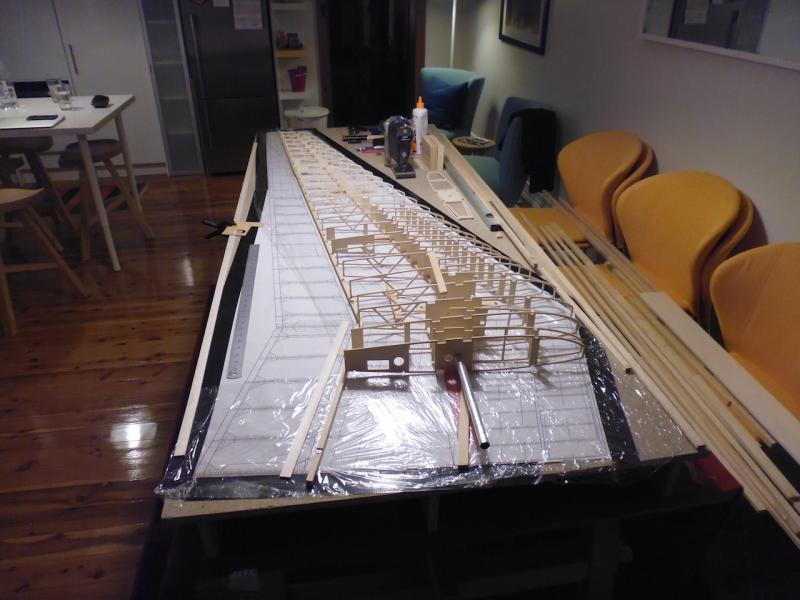

Nareszcie rozpoczynam budowe szkrzydla !.
Bylem bardzo zajety w pracy i tez czekalem na dzwigary i najwazniejsze
rozmowa z zona - stol bedzie zajety przez kilka miesiecy.
Pozwolenie dostalem ! Podstawa do budowy zrobiona.
Wszystko gotowe.

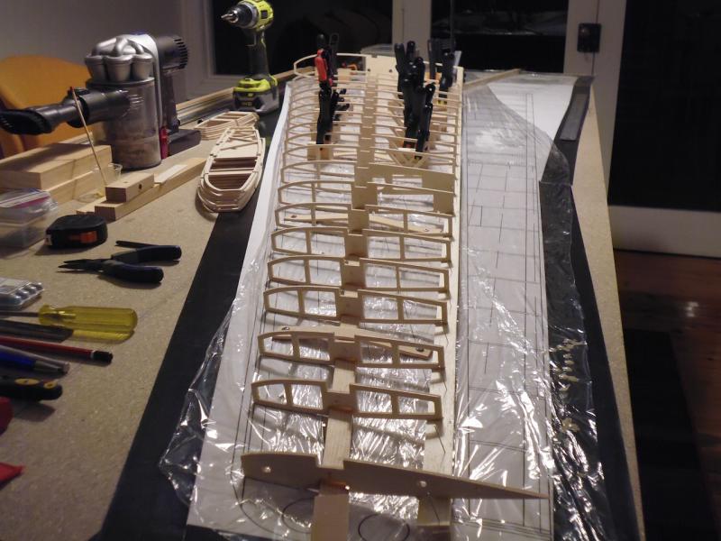

Troche zajmuje czasu przygotowanie podporek pod krawedz splywu.
Ma to na celu zwichrzenie koncowki szkrzydla.
Rozne wysokosci i kat pochylenia - ale to juz zrobilem i ustawiam zebra "na sucho"
Zaczne klejic od konca skrzydla - dalej czekam na pret weglowy 10mm srednicy.
On jest potrzebny do budowy przejscia - zalamania szkrzydla.
Ziggy

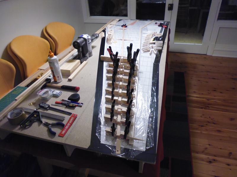

Witam,
Wystartowalem z klejeniem zeber.
Zrobilem podporki do kata 90  stopni.
Jutro nastepny etap.
Ziggy
Witam,
Nastepne 10 zeberek przyklejone.
Troche wolno ale taka jest konstrukcja szkrzydla.
Jutro nastepne 10.
