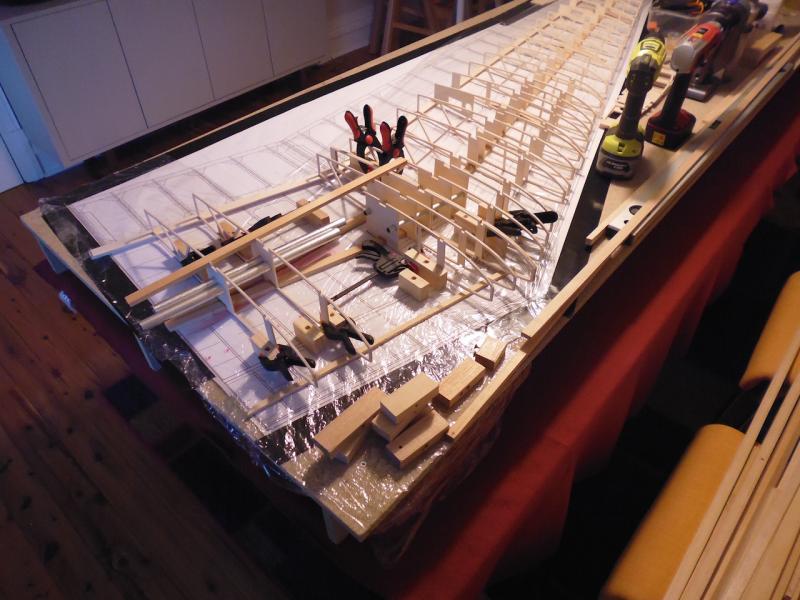

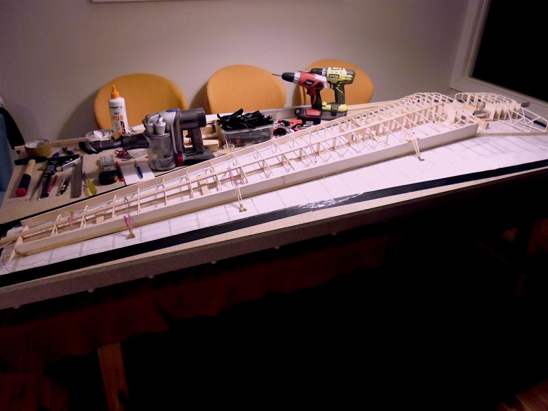

Witam,

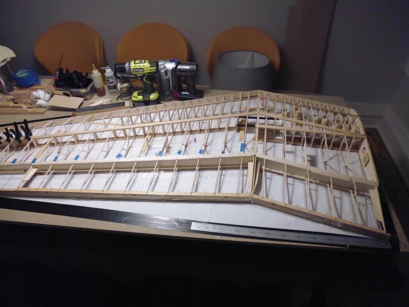

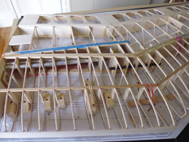

Nastepny dzien i krok do przodu.
Kilka zeberek wklejonych - czekam na pret weglowy dlatego zostawilem miejsce
pomiedzy zebrami. Na razie uzylem rurke duraluminiowa do utrzymania katow.

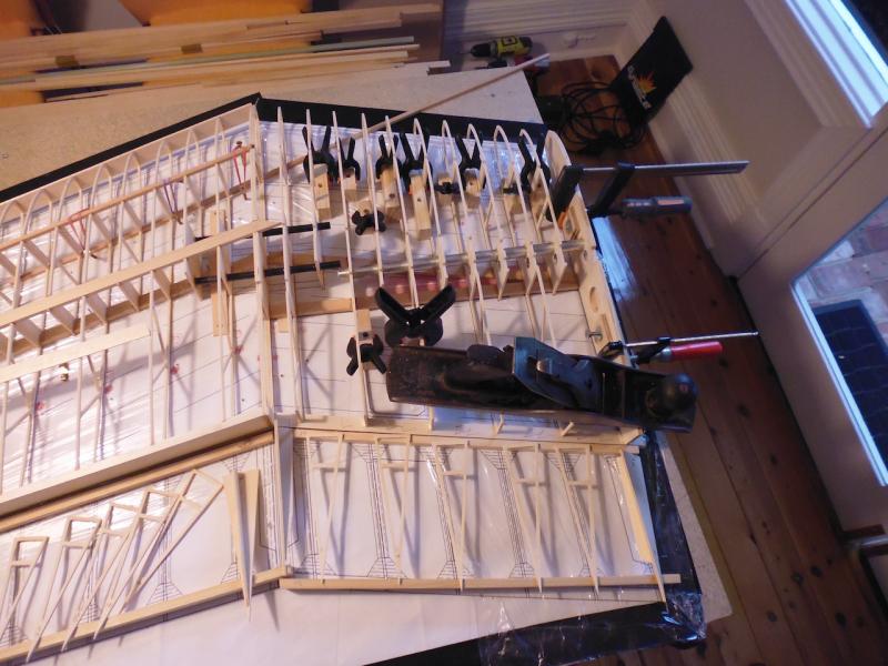

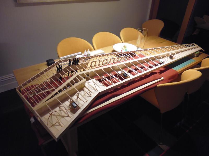

Witam,

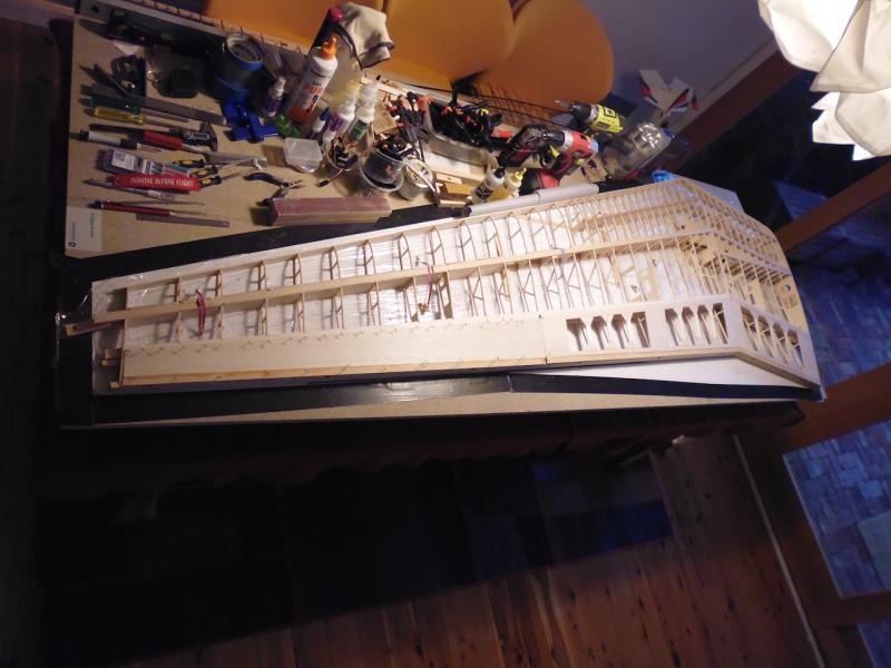

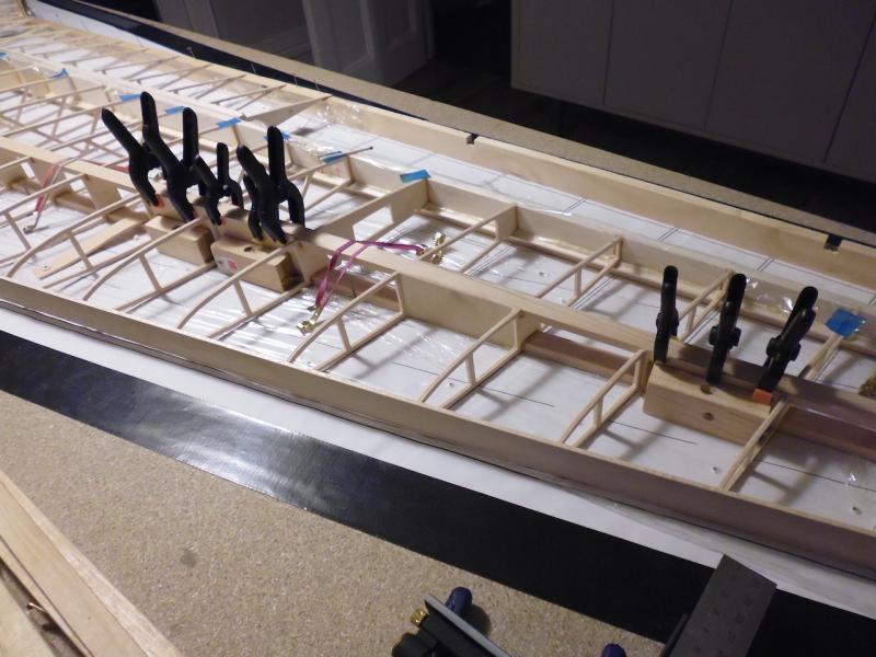

W koncu dostalem pret weglowy 10mm i zostal wklejony.
Dzisiaj moglem zamontowac pozostale zebra i wkleic rurke duraluminiowa.
Na razie tylko jedna ,jutro druga i moge dokonczyc gorny dzwigar.
Skrzydlo nabiera ksztaltu.

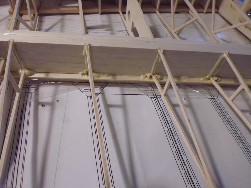

Witam,
Skrzydlo sklejone - dzisiaj zrobilem klape i dalej bedzie ster wysokosci i lotka.
Ster wysokosci jest w srodku pomiedzy lotka i klapa.
Do budowy klapy uzylem kleju PUR 501 - firma Kleiberit. Jest bardzo mocny i wypelnia szczeliny.Bardzo latwy do szlifowania.Odporny na wilgoc.
Jutro zaczynam ster wysokosci i klejenie kesonu szkrzydla.
Jest to sklejka 1.5mm od polowy skrzydla i 3mmod pierwszego zebra az do polowy.
To szkrzydlo jest naprawde bardzo duze.
Ziggy

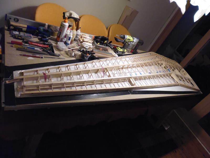

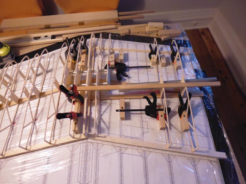

Witam,

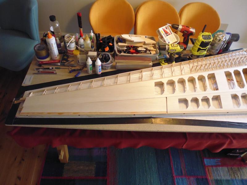

Ster wysokosci zrobiony, zajelo mi prawie caly dzien. Duzo ukladania katow - ale dobrze wszystko wyszlo.
Wystartowalem do klejenia kesonu - sklejka 1.5mm .

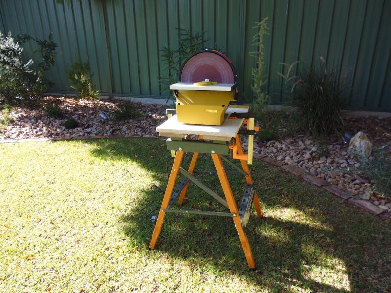

Dostalem nareszcie tarcze do szlifowania marki Proxxon.
Ulatwia mi to  bardzo prace.
Ziggy

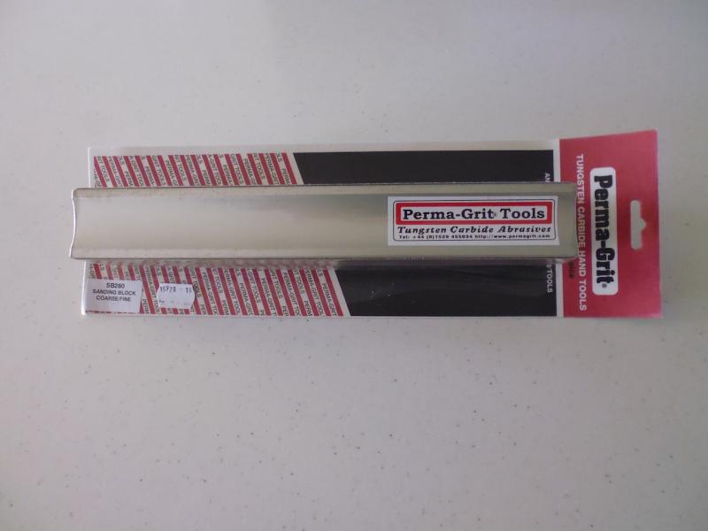

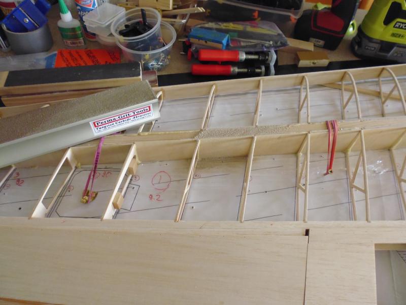

Powolutku koncze budowe kesonu. Sklejka 3mm - trudno sie szlifowala, wie dostalem dzisiaj Perma-Grit tools - super to pracy.
W zasadzie to moglem to zamowic lata temu!

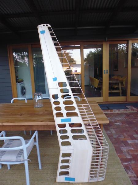

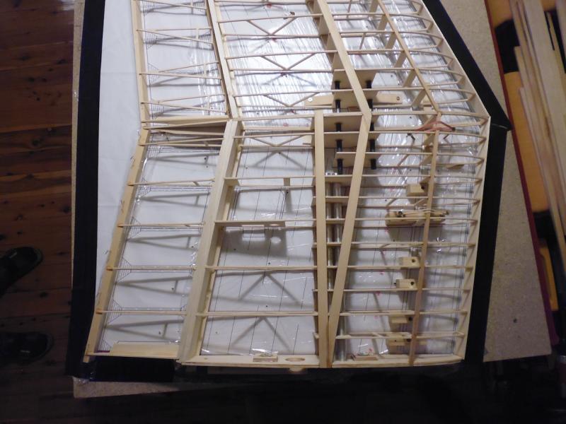

Witam,
Mialem przerwe na wakacje -jestem z powrotem in land of OZ od tygodnia.

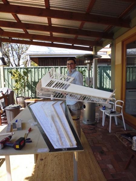

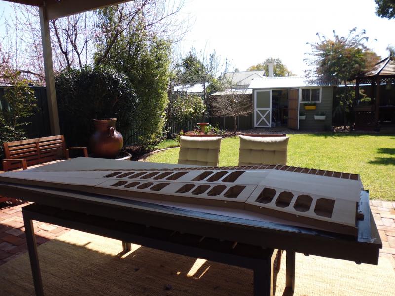

Pokrylem szkrzydlo od gory  i nareszcie moge go uwolnic ze stolu.
Jus minal rok od startu budowy Nietoperza. Czas leci ...
Kilka fotek :
Pozdrawiam
Ziggy

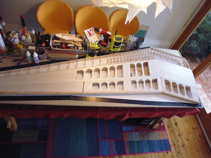

Witam,

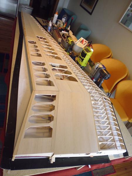

Dzisiaj wielki dzien, szkrzydlo zostalo zdjete z deski.
Dokladnie jest 1 rok i 1 miesiac od rozpoczecia budowy.
Powoli to leci ale jaka radosc i powolutku do przodu.
Pare fotek.

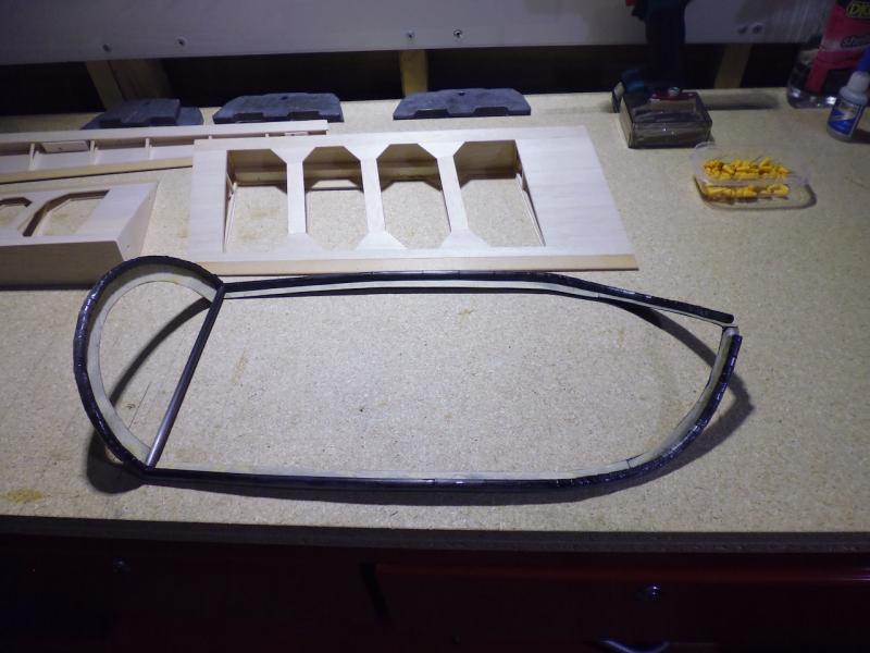

Witam
Po duzej przerwie wrocilem z powrotem do Nietoperza,

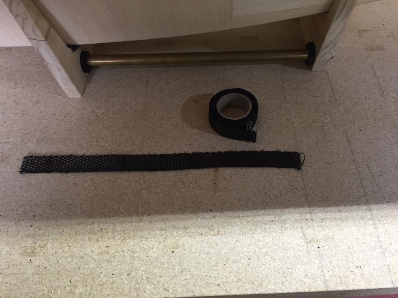

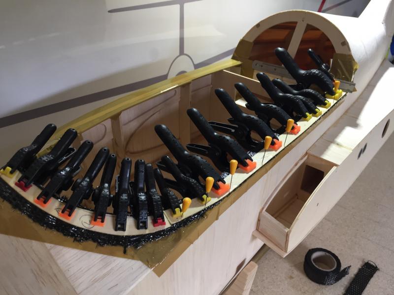

Zabralem sie za budowe podstawy to kabiny. Drugie szkrzydlo rozpoczne w naszej zimie.
Probowalem uzyc rurek mosieznych ale dopasowanie kszaltu do kadluba bylo
nie do osiagniecia,
Bede to laminowal.Zajmie troche czasu ale to jest najlepsze rozwiazanie.
Ziggy
  • 3 tygodnie później...

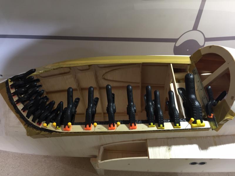

Witam
Laminowanie idzie do przodu. Dwie warstwy tasmy weglowej i baza z 0.6 mm forniru brzozowego.
Polowa zalaminowana, jutro druga czesc.

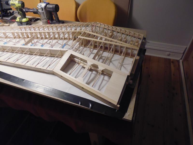

Witam,

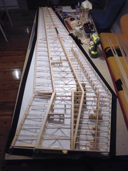

Powoli do przodu.
Ramka kabiny nabiera ksztaltu.
Skrzydlo juz prawie gotowe do pokrycia.
Naprawde to jest bardzo czasochlonne ale musze to skonczyc i zabrac sie za drugie szkrzydlo.

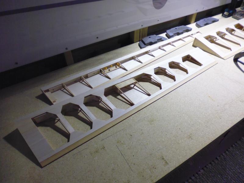

Witam,
Zrobilem zawiasy dla calego szkrzydla.
Powierzchnia skrzydla jest olbrzymia.
Teraz ostatni etap - dokonczenie pokrycia z balsy i nastepne szkrzydlo.

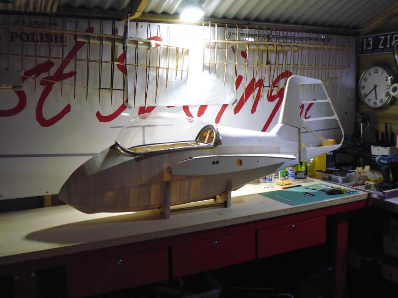

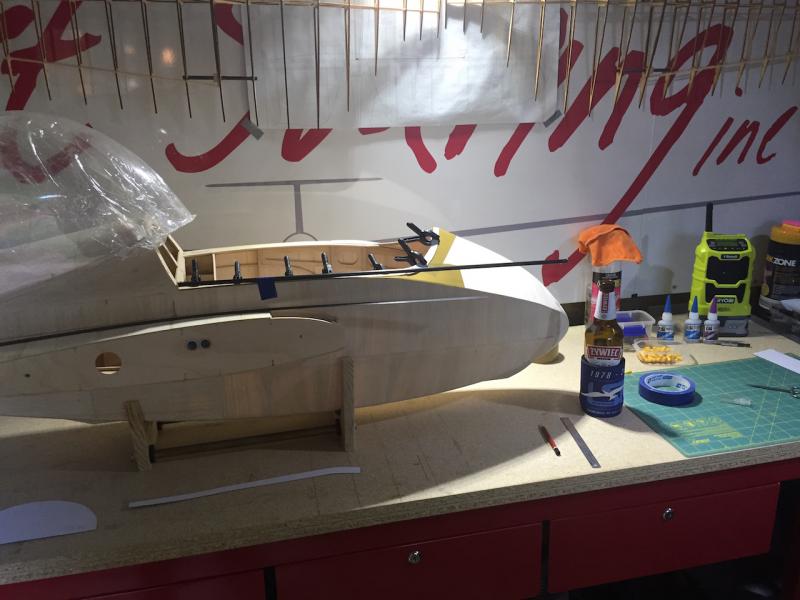

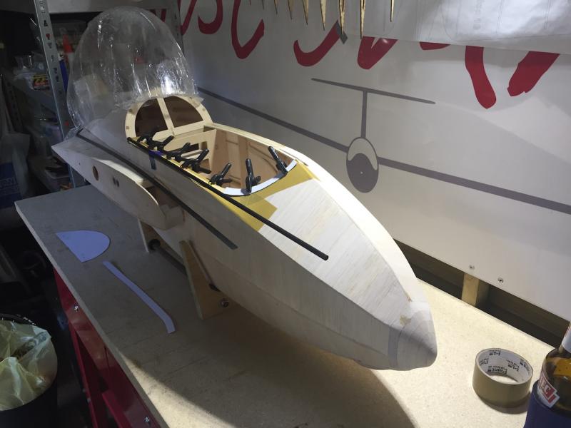

Witam,
Pare godzin dzisiaj minelo - przycinanie kabiny.
Jeszcze nie dam rady skonczyc.
To zdjecie chyba ma za duzo swiatla ale calosc nabiera ksztaltu.
Ziggy
