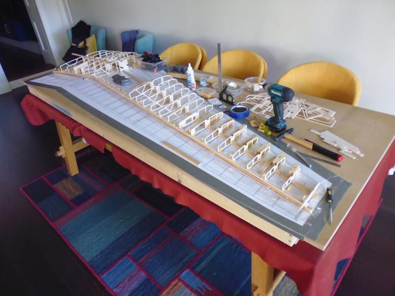

Ziggy Opublikowano 4 Czerwca 2018 Autor Udostępnij Opublikowano 4 Czerwca 2018 Witam, Duza przerwa w budowie. Musialem przygotowac model na zawody w Jeridlerie ( website LSF Australia ) i oblatac , praca i malo czasu na budowanie. Ale musialem zrobic przymiarke do kadluba - tylko nadal jedno szkrzydlo. Ziggy 1 Odnośnik do komentarza Udostępnij na innych stronach Więcej opcji udostępniania...

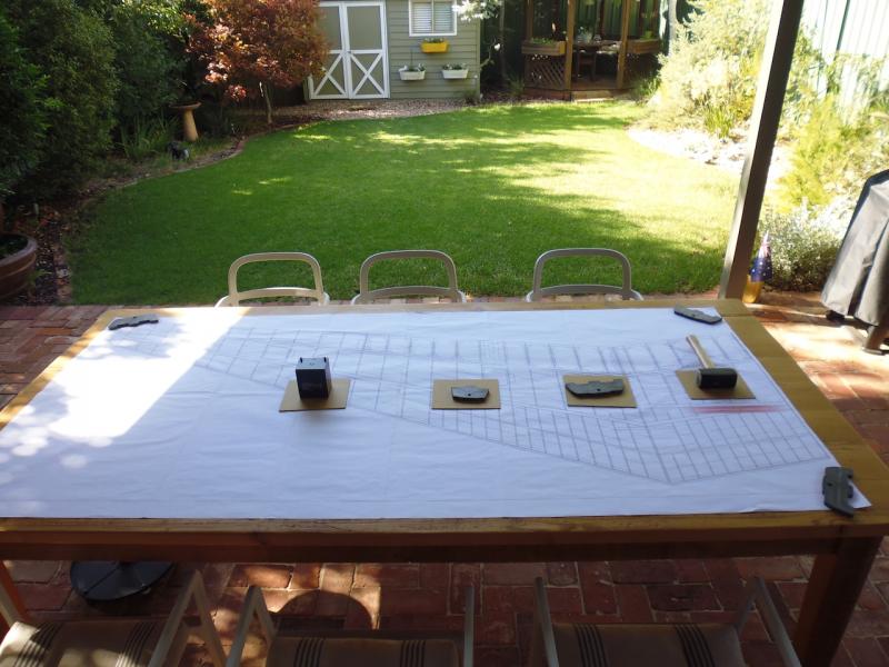

Ziggy Opublikowano 1 Marca 2019 Autor Udostępnij Opublikowano 1 Marca 2019 Witam, Konczy sie lato wiec korzystam z ostatnich goracych dni aby wyprostowac plany drugiego skrzydla. Dzisiaj jest 41C i papier sam sie prostuje nie trzeba zelazka. Przygotowuje wszystkie czesci i zaczne za kilka tygodni. Przez nasza zime chce zakonczyc budowe. Ziggy Odnośnik do komentarza Udostępnij na innych stronach Więcej opcji udostępniania...

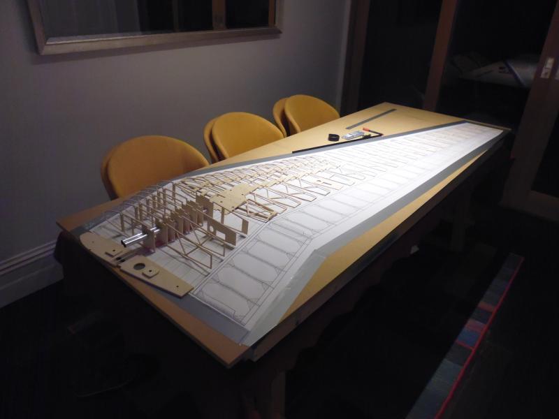

Ziggy Opublikowano 31 Marca 2019 Autor Udostępnij Opublikowano 31 Marca 2019 Witam, Oficjalnie start budowy prawego skrzydla rozpoczety. Deska montazowa skonczona, przeniesiona do domu. Zaczynam ukladac zeberka i jutro dalsza czesc. Ziggy Odnośnik do komentarza Udostępnij na innych stronach Więcej opcji udostępniania...

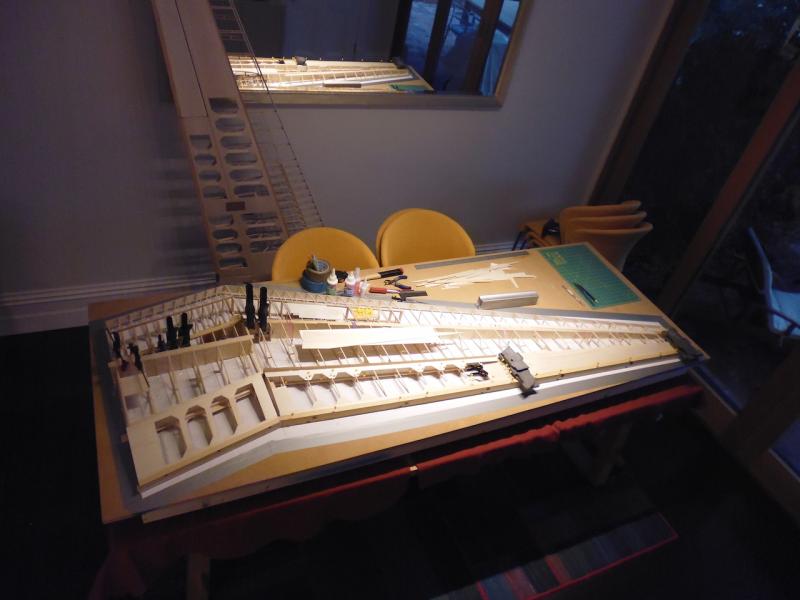

Ziggy Opublikowano 5 Kwietnia 2019 Autor Udostępnij Opublikowano 5 Kwietnia 2019 Witam, Pare krokow do przodu - idzie troche szybciej z drugim szkrzydlem. Ziggy Odnośnik do komentarza Udostępnij na innych stronach Więcej opcji udostępniania...

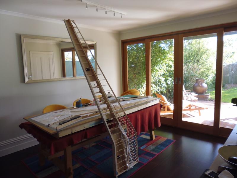

Ziggy Opublikowano 11 Maja 2019 Autor Udostępnij Opublikowano 11 Maja 2019 Dzien dobry, Nareszcie mialem troche czasu i budowa drugiego skrzydla idzie do przodu. Ziggy Odnośnik do komentarza Udostępnij na innych stronach Więcej opcji udostępniania...

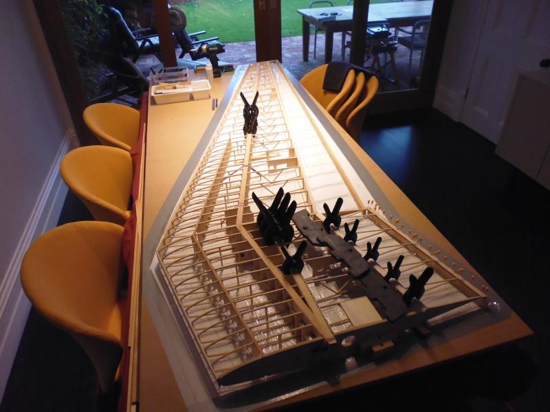

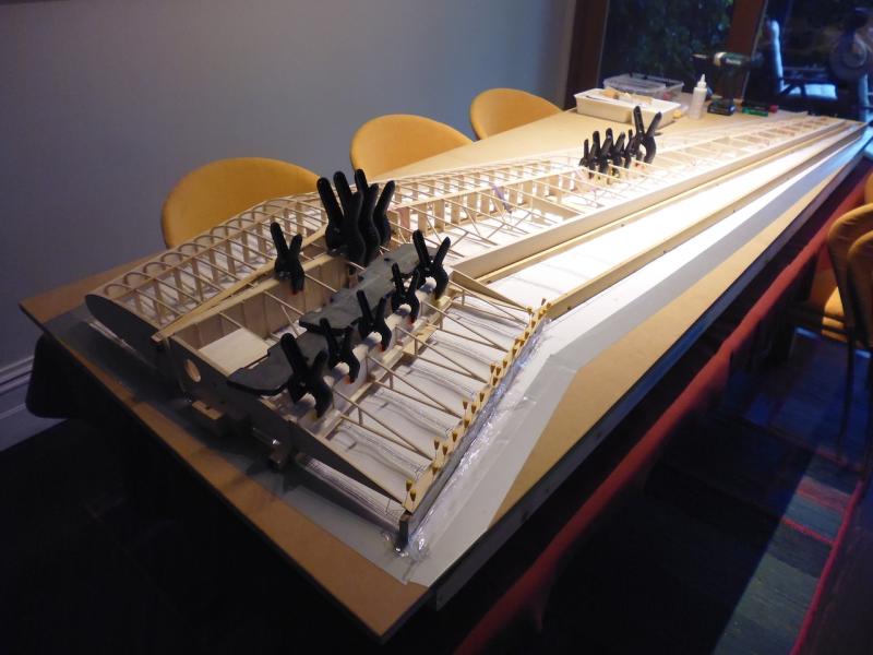

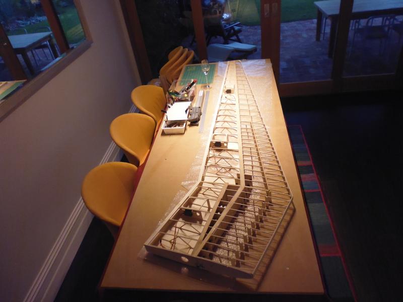

Ziggy Opublikowano 27 Maja 2019 Autor Udostępnij Opublikowano 27 Maja 2019 Witam, Budowa drugiego skrzydla idzie do przodu. Mysle ze szybciej niz pierwsze. Planuje skonczyc moj projekt i oblot przed Scale Soaring Regata in November w Bordertown SA. Ta roczna impreza wystartowala okolo 20 lat temu, pare lat przerwy i od zeszlego roku jest z powrotem. Bardzo popularna i tylko 220 kn od Adelaide. Jest to lokalne lotnisko, maly ruch i bardzo dobra atmosfera. Pare fotek z budowy. Ziggy 1 Odnośnik do komentarza Udostępnij na innych stronach Więcej opcji udostępniania...

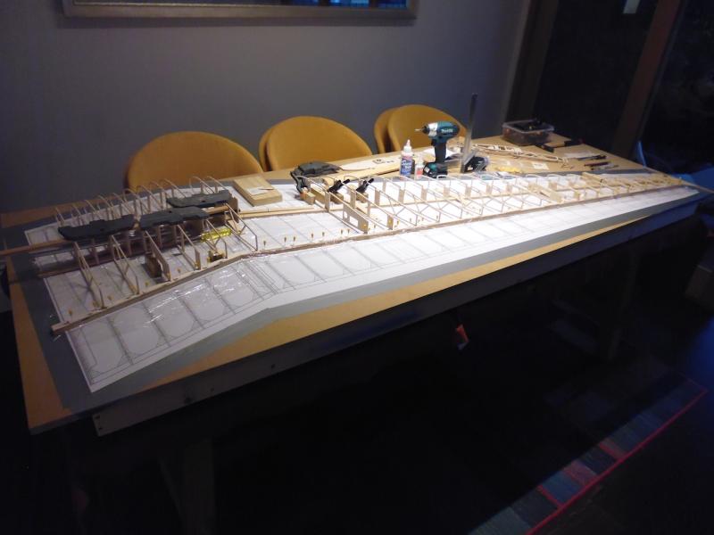

Ziggy Opublikowano 5 Czerwca 2019 Autor Udostępnij Opublikowano 5 Czerwca 2019 Witam, Keson skonczony i rozpoczynam pokrycie skrzydla. Teraz to szybciej leci. Ziggy 1 Odnośnik do komentarza Udostępnij na innych stronach Więcej opcji udostępniania...

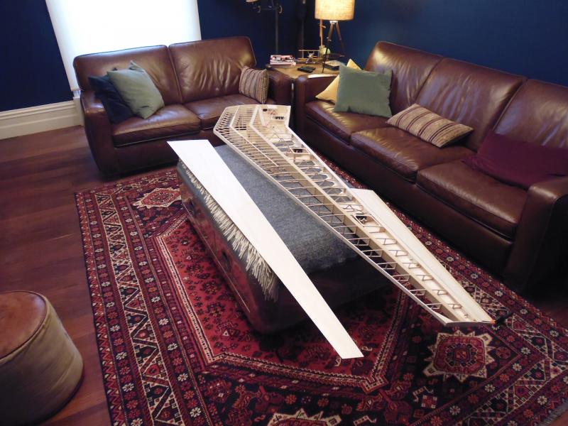

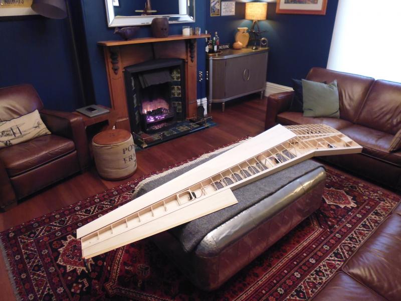

Ziggy Opublikowano 10 Czerwca 2019 Autor Udostępnij Opublikowano 10 Czerwca 2019 Witam, Dzisiaj skrzydlo zdjete z deski montazowej. Dolna czesc kesonu obrobiona - zajelo mi to 2 godziny. Serva zamontowane. Szybciej to drugie skrzydlo idzie. Ziggy Odnośnik do komentarza Udostępnij na innych stronach Więcej opcji udostępniania...

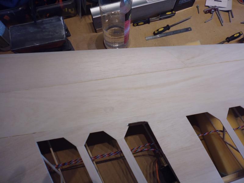

Ziggy Opublikowano 30 Czerwca 2019 Autor Udostępnij Opublikowano 30 Czerwca 2019 Witam, Dzisiaj pokrywam gore skrzydla, uzywam tasme pakungowa do wygiecia balsy. Napreza sie rowno. Duzy postep w ten weekend Ziggy 1 Odnośnik do komentarza Udostępnij na innych stronach Więcej opcji udostępniania...
TommyTom Opublikowano 30 Czerwca 2019 Udostępnij Opublikowano 30 Czerwca 2019 nice job czy taśma nie zostawi kleju na balsie? Odnośnik do komentarza Udostępnij na innych stronach Więcej opcji udostępniania...
Ziggy Opublikowano 30 Czerwca 2019 Autor Udostępnij Opublikowano 30 Czerwca 2019 Witam, Ta tasma nie zostawia kleju ale czyszcze powierzchnie tym plynem po jej zdjeciu. Ziggy Odnośnik do komentarza Udostępnij na innych stronach Więcej opcji udostępniania...
BRoman Opublikowano 30 Czerwca 2019 Udostępnij Opublikowano 30 Czerwca 2019 Co zawiera ten płyn ? Takiego oczywiście nie kupimy w kraju. Może podali skład? Odnośnik do komentarza Udostępnij na innych stronach Więcej opcji udostępniania...
Ziggy Opublikowano 1 Lipca 2019 Autor Udostępnij Opublikowano 1 Lipca 2019 Witam, Zalaczam zdjecie dla Romana - skladnik tego plynu, ktory uzywam do usuwania sladu kleju tasmy. A tak wyglada balsa po czysczeniu tym plynem. Zainstalowalem kable to serw w skrzydle i rozpoczolem montaz napedu - pierwsze : lotki. Tyle na dzisiaj. Ziggy Odnośnik do komentarza Udostępnij na innych stronach Więcej opcji udostępniania...

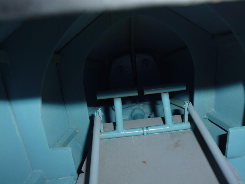

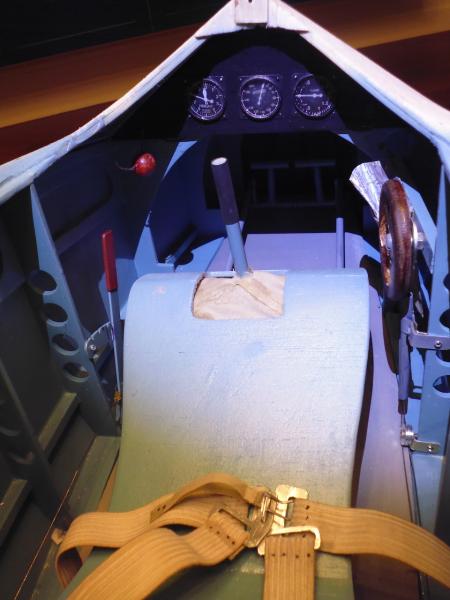

Ziggy Opublikowano 11 Lipca 2019 Autor Udostępnij Opublikowano 11 Lipca 2019 Witam, Dzisiaj odebralem Nietoperza od mojego kolegi Ray'a. On jest expertem w budowie F4C. Czeka na zamowiony model Komara z Oldgliders i byl bardzo niecierpliwy wiec musial zrobic sobie rozgrzewke. No i wykonczyl dla mnie kabine Nietoperza powoli saczac Zywca. Zalaczam fotki, zrobil nawet mape Polski i oczywiscie moj Krakow. Ziggy 2 Odnośnik do komentarza Udostępnij na innych stronach Więcej opcji udostępniania...
