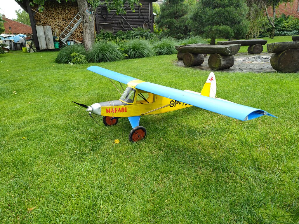

Gregi Opublikowano 27 Września 2016 Opublikowano 27 Września 2016 Ładna robota. Ja osobiście latam głównie na konstrukcjach z coroplastu. Z tym, że nastawiając się na jak najmniejszą wagę robiłem zazwyczaj "samoloty" bardzo prymitywne. Kadłub jako prosta belka o trójkątnym przekroju. Tylne stateczniki tylko z płyty, bez profilu. Skrzydło płasko-wypukłe z płyty coro, profil górny ze styropianu przyklejonego na górę. Największą zaletą samolotu z coroplastu jest jego wytrzymałość. W swoim coroidzie zaliczyłem przez nonszalanckie latanie bardzo wiele kretów - bez szwanku. Wytrzepywałem tylko piasek z silniczka i ognia w górę. ;-) Jeszcze jedna sprawa. Mówi się ogólnie o coroplaście, ale tak naprawdę są dwa rodzaje materiału. Płyta poliwęglanowa - twardsza, sztywniejsza, cieższa. Zazwyczaj w marketach od grubości 4mm. Płyta polipropylenowa - miększa, elastyczniejsza, lżejsza. Występuje w grubościach od 1mm, ale w marketach jeszcze nie widziałem płyt z polipropylenu. Gratuluje konstrukcji i przyznaję, że mnie zainspirowałeś do zrobienia sobie czegoś ładnego. ;-) A propos, jaki silnik przewidujesz?
zbjanik Opublikowano 27 Września 2016 Autor Opublikowano 27 Września 2016 Zgadza się, Marabut jest z kolorowego, z polipropylenowego. Z poliwęglanu zrobiłem stateczniki do motoszybowca Motyl- są lekkie i pancerne. Silnik Emax GT 2215/12 (905 KV), ale może się ujawnić problem z wyważeniem, bo model jest duży, a zespół napędowy lekki. Zastosuję wtedy przewymiarowany, ale ciężk,i silnik od wspomnianego Motyla (jakiś Ray, ale liczby do kompletu oznaczenia nie pamiętam), żeby uniknąć ołowiu.

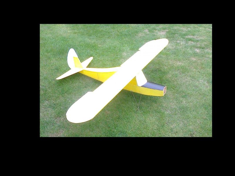

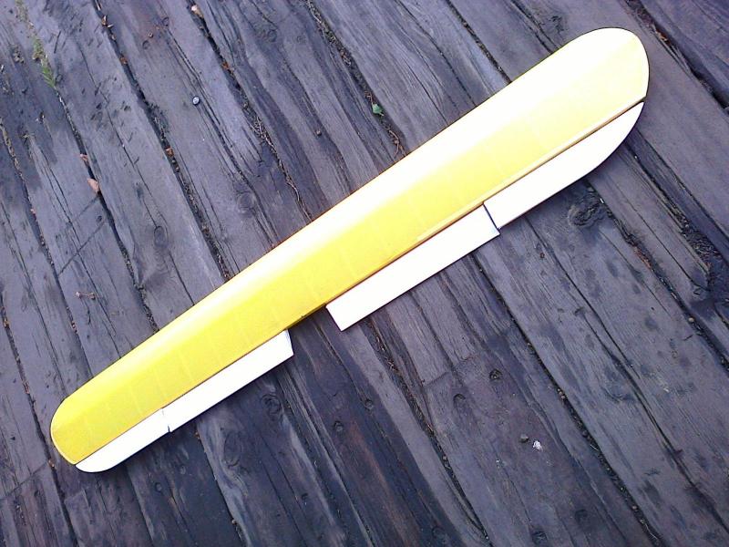

zbjanik Opublikowano 28 Września 2016 Autor Opublikowano 28 Września 2016 Skrzydło ma już pełny obrys po dodaniu lotek i klap.
kossimon Opublikowano 28 Września 2016 Opublikowano 28 Września 2016 No, teraz to wygląda jak skrzydło

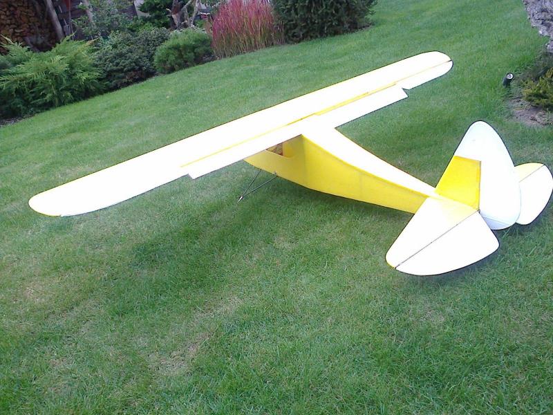

zbjanik Opublikowano 2 Października 2016 Autor Opublikowano 2 Października 2016 Marabut już stoi na swoich nogach, jeszcze nie kołach. Powoli zbliżam się do finału.

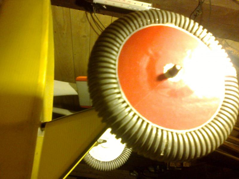

zbjanik Opublikowano 3 Października 2016 Autor Opublikowano 3 Października 2016 Marabut ma już koła. Tarcze, piasty, wykonane z dwu warstw poliwęglanu o grubości 10 mm sklejonych na krzyż distalem, a 'ogumienie" z peszla fi 25. Sięgnąłem do samych korzeni, tak zrobił Mr Dunlop pierwsze kółka do roweru, tyle że z węża ogrodowego. Waga na teraz 1245 g. Większość elementów już jest, więc płatowiec jako taki już mocno nie przytyje, ale oczywiście dojdzie całe wyposażenie. Trochę to więcej, niż się spodziewałem. To jednak utwierdza mnie, że Marabut jest nieco za mały, powinien być jeszcze większy. 1

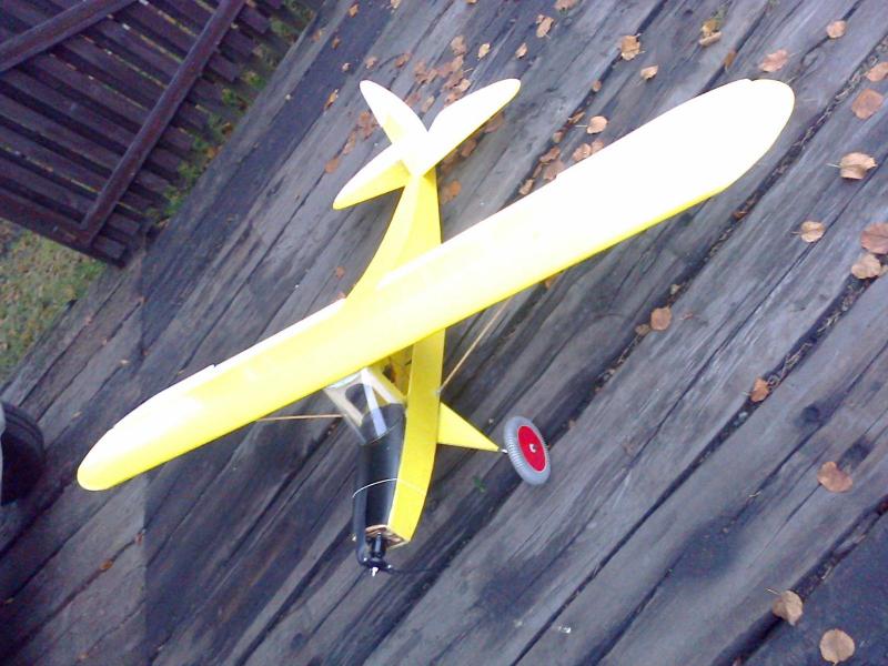

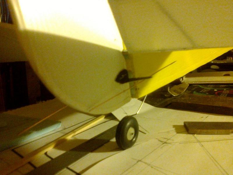

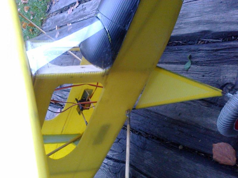

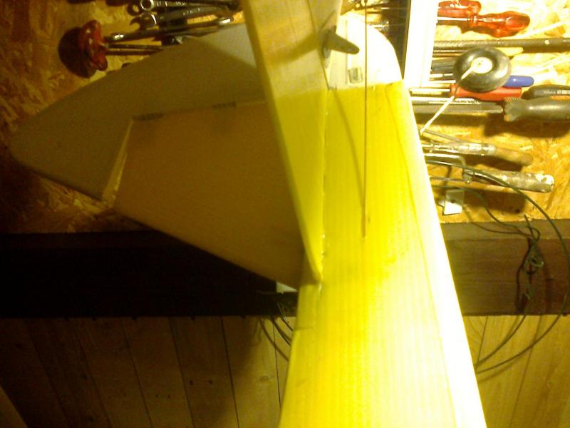

zbjanik Opublikowano 5 Października 2016 Autor Opublikowano 5 Października 2016 Zaczyna się żmudniejsza część roboty- wykańczanie, zabudowa wyposażenia itd. Optycznie mniej ekscytujące, mało spektakularne, ale konieczne. Prezentuję też swój wynalazek o nazwie "bowden zintegrowany" - napęd steru wysokości i kierunku będą realizowane drutem, biegnącym nie jak zwykle w plastikowej, okrągłej rurce, ale w kanaliku struktury coroplastu, czyli wprost w ściance kadłuba. Fotki kiepskie, z telefonu i wieczorem, ale trochę widać- na razie jest to drut "wynikający" z kadłuba, jeszcze nie uformowany i połączony z dźwigniami. Zrobiony też już jest napęd klap. Koła mają średnicę 130 mm ze względu na polowe lądowiska wokół, waga jednego 52 g.

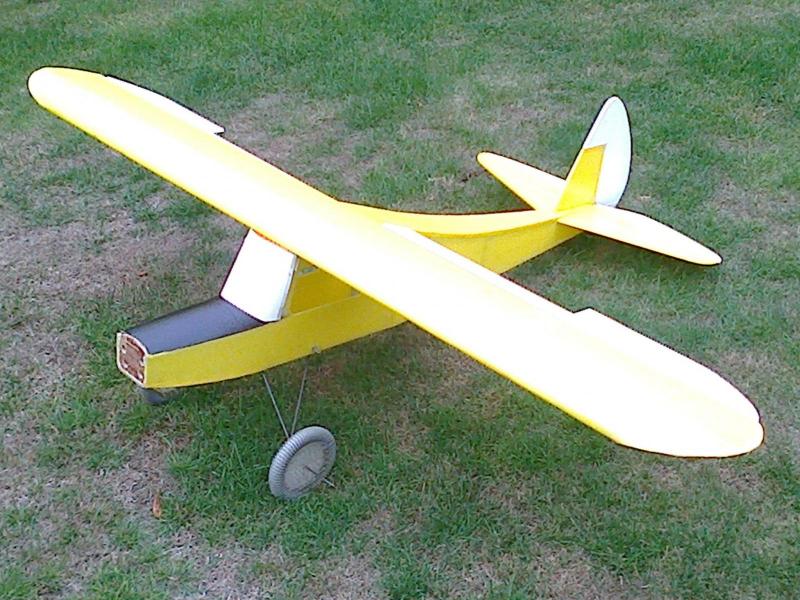

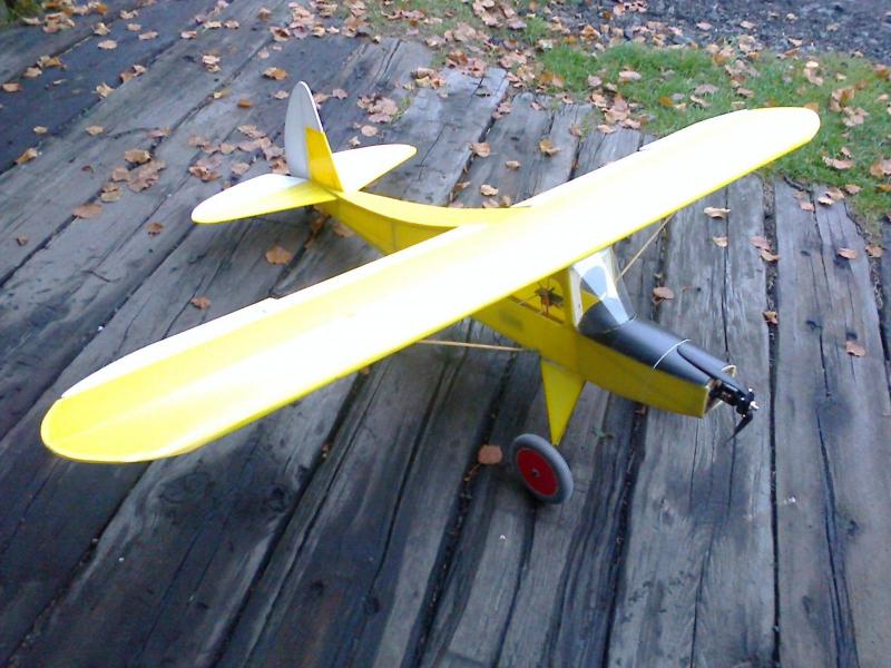

zbjanik Opublikowano 11 Października 2016 Autor Opublikowano 11 Października 2016 Marabut ma już wszystkie serwa, dźwigienki itd. Jest też przednia szyba, ale brak oszklenia bocznego, musi być otwierane dla dostępu do demontażu skrzydeł. Zamontowałem też pierwotnie przewidziany silnik i ku mojemu lekkiemu zdziwieniu, bo z przymiarek tak nie wynikało- dał się nawet wyważyć w 30% cięciwy. No to zrobię próbę kołowania pomyślałem i poszło trochę jak we wspomnieniach naszego pioniera lotnictwa Michała Scipio dle Campo- odewrałem się od ziemi. Scipio del Campo miał przećwiczyć kołowanie Bleriotem, ale jak już kołował, to nie mógł się powstrzymać, dodał gazu i poleciał. Nie chciał bym przeżywać tego co jego instruktor. W moim przypadku zaś, ponieważ było już po 23-ej i jasno tylko pod latarnią uliczną, lot był symboliczny, na odległość 3-4 m. Silnik wygląda jednak na trochę za słaby, model nie przyśpiesza wystarczająco szybko, choć lot na pewno jest możliwy, a już na pewno ze startu z ręki. Dobrze, że skończyło się na tym "podrygu", bo potem się okazało, że wysokość wymaga rewersu...
japim Opublikowano 11 Października 2016 Opublikowano 11 Października 2016 Brzydal do kwadratu - ale przynajmniej bezstresowo bedzie sie takim latac.
zbjanik Opublikowano 11 Października 2016 Autor Opublikowano 11 Października 2016 Zdecydowałem się jednak polecieć, już tak na serio, choć model nie całkiem kompletny (oszklenie, osłona silnika) i nie żałuję: oblot wyszedł dobrze, zrobiłem nawet trzy krótkie loty z małymi przerwami. Po pierwszym lądowaniu usunąłem asekuracyjny ciężarek- za ciężki był na nos. W sumie potwierdziło się, co myślałem wczoraj wieczorem, latać by tak można, nawet nie jest niebezpiecznie- można się powoli wznosić, ale ciągu ewidentnie za mało, choćby do startu z ziemi z mniej eleganckim podłożem, o trawie nie wspomnę. Trzeba założyć nieco większy silnik. Własności lotne, sterowność, stateczność itd. OK, zgodne z oczekiwaniami. Lądowania- bajka i to bez klap- pozostawię je w roli jedynie dekoracyjnej, bo zysk z nich będzie raczej trudno zauważalny, szkoda ambarasu. Film jest, obejmuje pierwszy lot, jest aktualnie w obróbce- trzeba go przygotować do emisji, ale należy go traktować jedynie jako "dowód w sprawie", bo jakość jest mizerna, głównie przez pogodę i późnawą porę oblotu. Ale cieszę się, że wyszło co zakładałem: coroplast jest materiałem z naprawdę dużym potencjałem, da się go porządnie kleić i taką konstrukcją latać- c.b.d.u.
