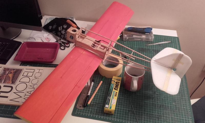

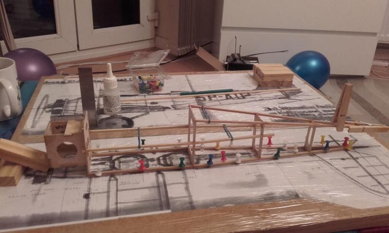

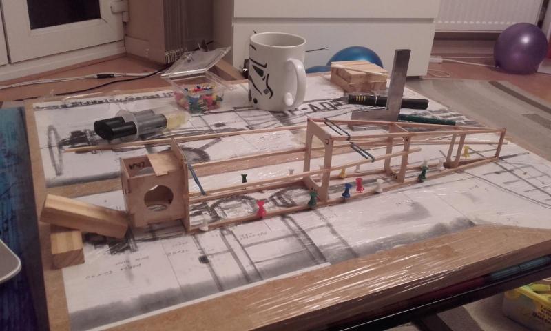

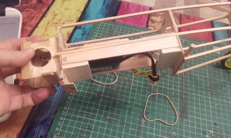

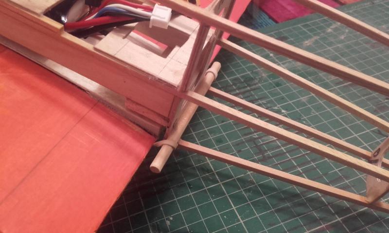

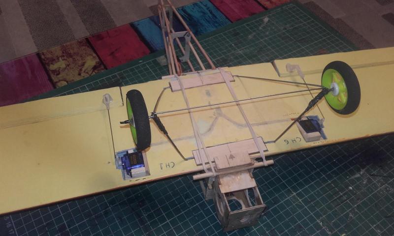

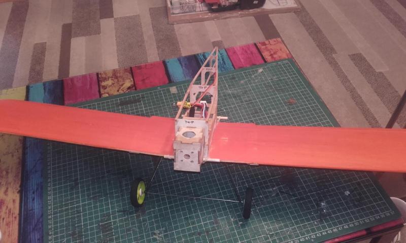

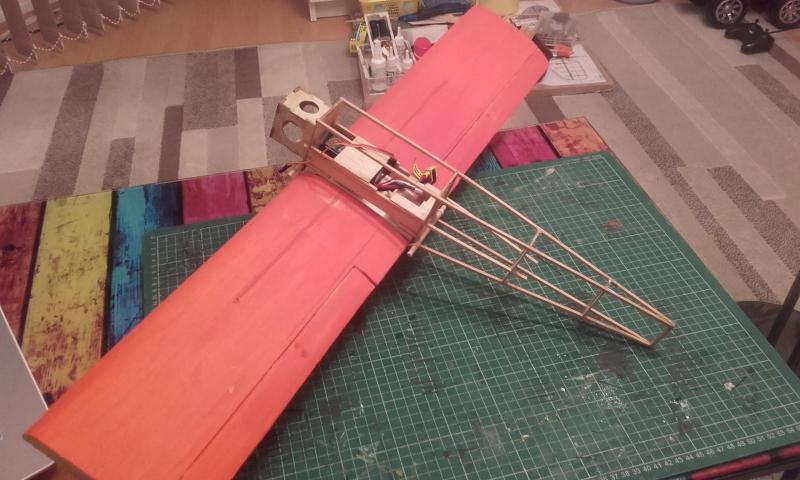

Vesla Opublikowano 8 Października 2016 Opublikowano 8 Października 2016 Jako, że PZL50 już lata, PZL26 jest na ukończeniu (malowanie dostanie zimą), to przyszła pora na wybór kolejnego samolotu do zbudowania a, że lubię polskie samoloty to szukałem wśród rodzimych konstrukcji. JD-2 bis to jeden z samolotów który mi się zawsze podobał. Wybór więc był oczywisty. Na szafie walało mi się eksperymentalne skrzydło do patyczaka, zbudowane z listewek i depronu, szybkie pomiary skrzydła wykazały, ze pasuje proporcjami do skrzydła JD-2. Dalej już poszło. Konstrukcja samolotu mieszana, listwowo-depronowa. Rozpiętość 800mm Masą celuję w 500g Napęd Emax 2812 kV1543 Zasilanie Lipo 1000mAh śmigło 6x4 lub 6x3 Sterowanie lotki z funkcją klap (klapolotki), kierunek, wysokość. Nadal jestem w fazie eksperymentów z różnymi konstrukcjami. Najpewniej kolejny model będzie całkowicie z drewna. Konstrukcyjnie przypomina nieszczęsnego PWS 50, którego tak haniebnie rozbiłem bo tym jak już zaczął latać. Jak już wspomniałem, skrzydło jest z odzysku, jest osadzane w kadłubie we wpuście i zabezpieczane przez gumki zaczepione o kołki. Takie mocowanie pozwoli mi regulować kąt zaklinowania, poprzez zamocowanie podkładki w tylnej części skrzydła. Całość będzie raczej uproszczona wersją JD-2. Nie planuję iść w kierunku makiety, ale kto wie gdzie zajdę? ;-) Półka na serwa i mocowanie gumek. Wpust na skrzydło i miejsce osadzenia baterii. 1

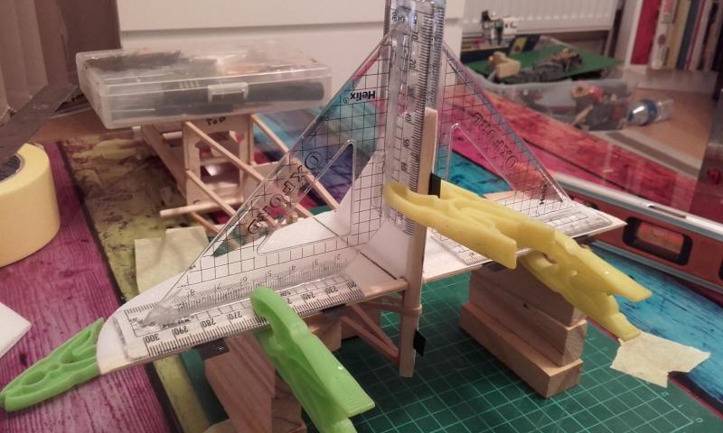

Vesla Opublikowano 10 Października 2016 Autor Opublikowano 10 Października 2016 Dzisiaj wklejam usterzenia. Jak wyschnie zostaje dokleić powierzchnie sterowe. Zawiasy zrobione z dyskietek. Jak widać zastosowałem przyrząd do ustalania kąta prostego, opisany w jednym z artykułów naszego kolegi "Motylastego". tutaj link: https://modelmotor.pl/webpage/pl/pomiary-w-modelarstwie-czesc-i.html Różnica jest taka, ze on swój przyrząd wycinała a ja kupiłem kilka ekierek i linijek i z tego posklejałem co trzeba. Szybko i łatwo :-)

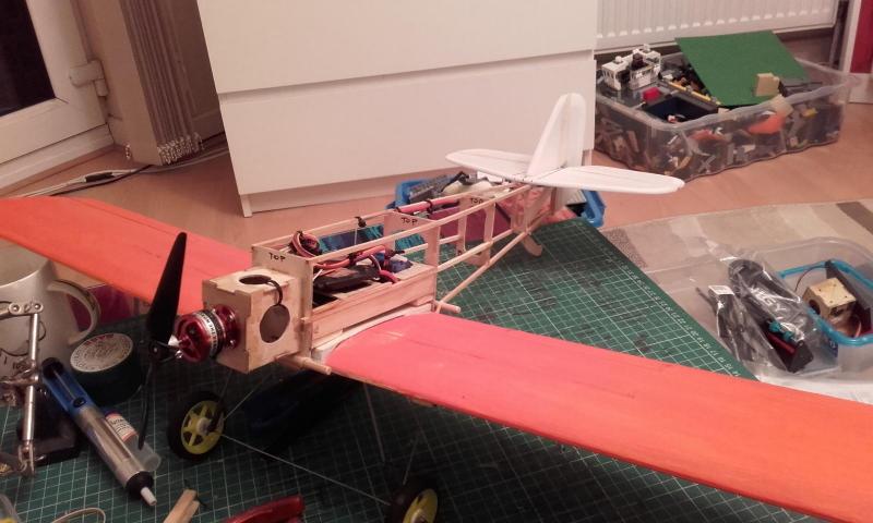

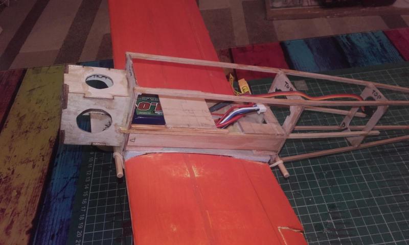

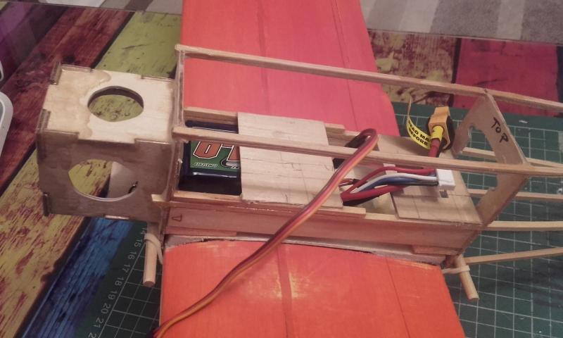

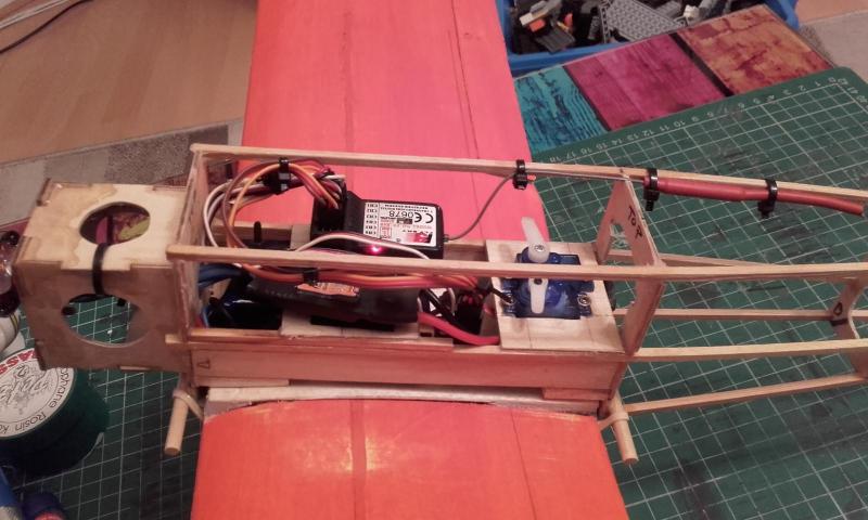

Vesla Opublikowano 12 Października 2016 Autor Opublikowano 12 Października 2016 Armatura zamontowana. Z baterią mam teraz 400g. Czas na poszycie.

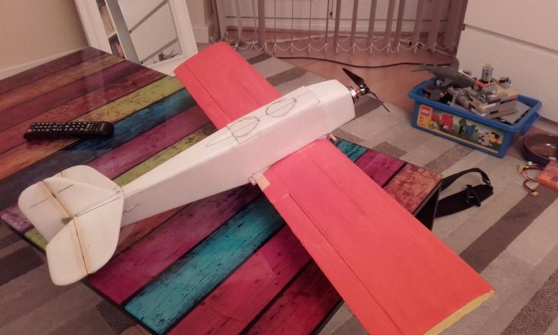

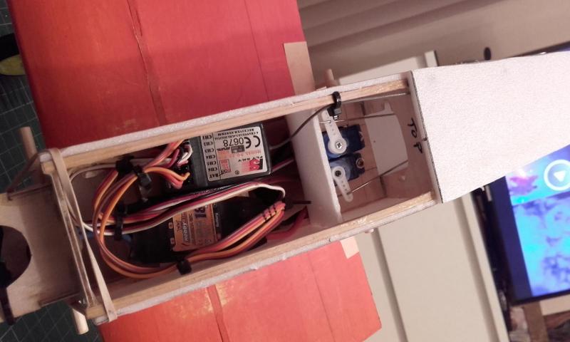

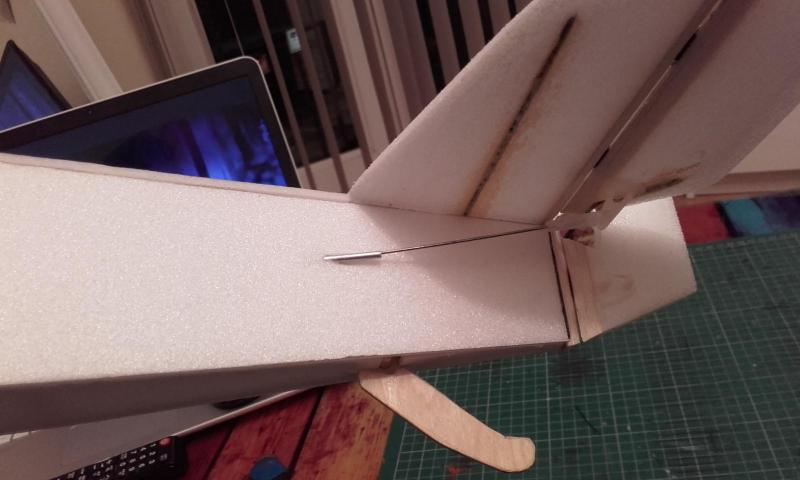

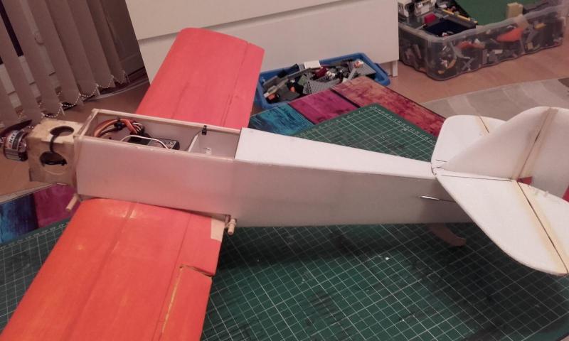

Vesla Opublikowano 13 Października 2016 Autor Opublikowano 13 Października 2016 Dzisiaj Adepcia dostała zapowiedziane poszycie i połączenie sterów kierunku i wysokości. BTW przyglądając się konstrukcji tego samolotu to jest to "wypisz, wymaluj" jej poprzednik PWS 50. Oby nie skończyła w ten sam sposób :-) Cięgna w miejscu przejścia przez poszycie poprowadziłem wewnątrz aluminiowych rurek. Przewody od serw oddziela ścianka z EPP, żeby się jakieś przewody nie zaczepiły. Kabina też będzie zdejmowana (zaczepiana na magnes), żeby ułatwić dostęp do przewodów i serw. Całość wygląda tak. 1

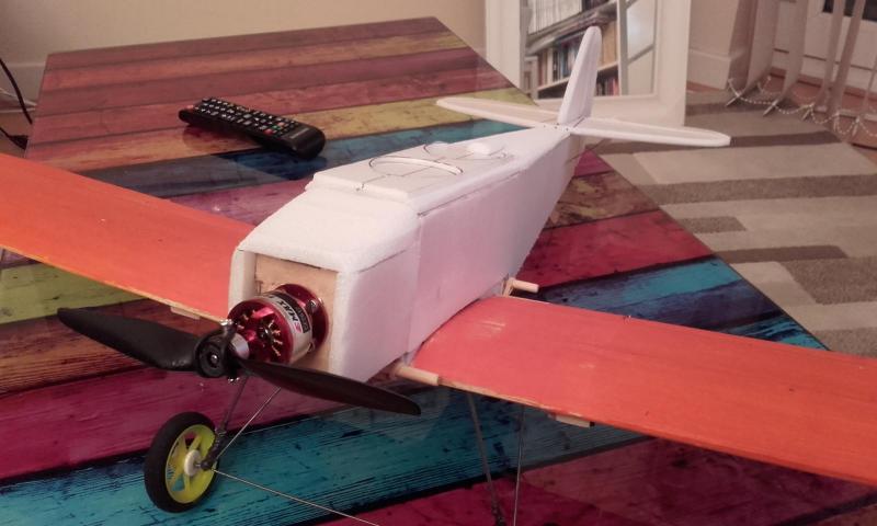

Vesla Opublikowano 15 Października 2016 Autor Opublikowano 15 Października 2016 Adepcia ustawiona i gotowa do oblotu. Z dodatkowym ołowiem wyszło 450g (45g ołowiu), tyje i jeszcze przytyje. Niestety. Mieszana konstrukcja jest ciężka. Lepiej robić czysty depron lub klasyczny tartak. Zobaczymy jak będzie latać. Oby pogoda dopisała. 1

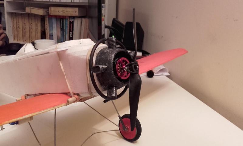

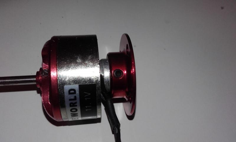

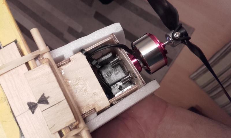

Vesla Opublikowano 25 Października 2016 Autor Opublikowano 25 Października 2016 Adepcia dostała dzisiaj makietę silnika i dodatkowe 5 gram bo ostatnio nerwowo latała. Tak na marginesie, ma ktoś pomysł jak wykręcić taką mała śrubkę (na imbus) z podstawy silnika? Żeby się nie odkręciła dałem supergluta i teraz chcąc odkręcić, całą ją wyrobiłem i jest gładka w środku :-( To nie jest ta co na zdjęciu. To taki sam ale nie ten sam silnik.
zbjanik Opublikowano 25 Października 2016 Opublikowano 25 Października 2016 Wiesław, jak jest tak źle, to już tylko chyba rozwiercenie średnicą 2,3, ew. 2,4 (ale to max) może dać rozwiązanie.
Vesla Opublikowano 25 Października 2016 Autor Opublikowano 25 Października 2016 Też nad tym myślałem i chyba to będzie jedyne rozwiązanie.
zbjanik Opublikowano 25 Października 2016 Opublikowano 25 Października 2016 Ale jeszcze gdyby Ci się udało zdobyć wiertło lewe, to byłoby najlepsze wyjście.
PK999 Opublikowano 25 Października 2016 Opublikowano 25 Października 2016 Dopasować stalowy drut wchodzący w otwór - kilkakrotnie nagrzewać do świecenia i umieszczać w śrubie zabezpieczającej. Klej odpuści. Potem już tylko nabić bita torx i wykręcić. Można od razu próbować nabijania ale szanse wtedy są mniejsze.
Vesla Opublikowano 1 Listopada 2016 Autor Opublikowano 1 Listopada 2016 Musiałem wymienić silnik. :-( Jak nawiercałem śrubkę to opiłki zostały wciągnięte przez magnesy i cały silnik chrobocze. Nawet go ie uruchamiałem. Silnik wymieniłem na nowy a ten stary posłuży mi do nauki jak to naprawić :-)
meran110 Opublikowano 10 Grudnia 2016 Opublikowano 10 Grudnia 2016 Adepcia dostała dzisiaj makietę silnika i dodatkowe 5 gram bo ostatnio nerwowo latała. Tak na marginesie, ma ktoś pomysł jak wykręcić taką mała śrubkę (na imbus) z podstawy silnika? Żeby się nie odkręciła dałem supergluta i teraz chcąc odkręcić, całą ją wyrobiłem i jest gładka w środku :-( To nie jest ta co na zdjęciu. To taki sam ale nie ten sam silnik. 20161025_192643.jpg 20161025_192330.jpg Jak wykręcić wkręt wklejony na CA to nie wiem i dlatego do tego celu używam UHU. Pozdrawiam P.S. Fajne te Twoje przedwojenne polskie samolociki. Tez kilka popełniłem. Chciałem wrzucić jakieś fotki, ale coś mi nie wychodzi.
