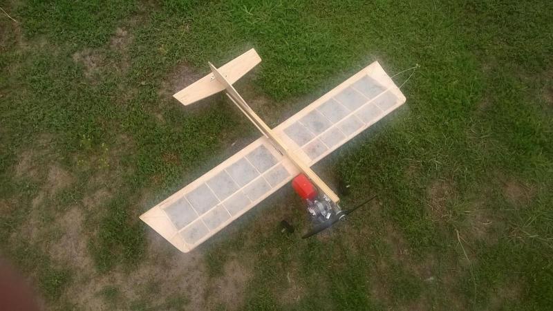

alyan Opublikowano 12 Października 2016 Opublikowano 12 Października 2016 Kryję swoje uwięziówki (z epoki) SkyLoftem i na końcu maluję lakierem poliuretanowym. Technika krycia tak jak pisali koledzy - czyli na mokro + lakier nitro. Tutaj jest flyigclown pokryty tym sposobem a niżej inna uwięziówka. Zdjęcia trochę nieostre ale na Clownie widać fakturę materiału. Powierzchnia jest elastyczna bardziej niż japonka ale i bardziej trwała. Pokrywam tym tylko ze względu na to aby zbliżyć model do tamtych czasów kiedy był opracowany. Normalnie wybrałbym folię bo roboty przy tym jest bez porównania więcej no i ten "aromat" nitro rozchodzący się po całym domu... No zdrowie trzeba mieć po prostu

alyan Opublikowano 12 Października 2016 Opublikowano 12 Października 2016 Nitrocellon jest tylko do przyłapania rozciągniętego skyloftu do konstrukcji. U mnie nic się nie gryzło.Kladłem na mokro i smarowałem nitrocellonem przez pokrycie. Dopiero wyschnięte, napięte pokrycie malowałem poliuretanowym wielokrotnie - malowałem i następnie szlifowałem papierem 800-1000. Chodziło o to aby zakryć te pory i dziury w pokryciu bo materiał nie jest jednorodny - przypomina bardziej matę niż płótno . Jutro wstawię jakieś zdjęcia...
