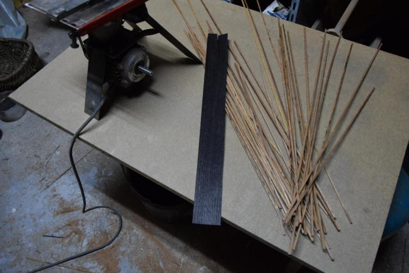

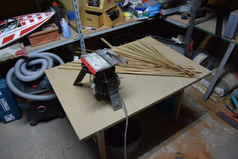

A więc stało sie. Stałem sie posiadaczem wcześniej wspomnianego statku. Udało mi sie wynegocjować naprawde fajną cene.Teraz muszę zbudować małą krajzege do ciecia Merbau na nowy pokład
Ma ktoś pomysł jak dobrać wielkość silników a dokładnie ich moc do łodzi wiem tyle ze na pewno muszą to być motorki na max 7,2v. Klasy 500. I na jednym regulatorze

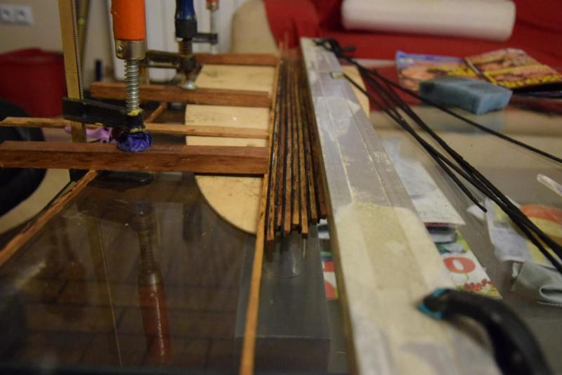

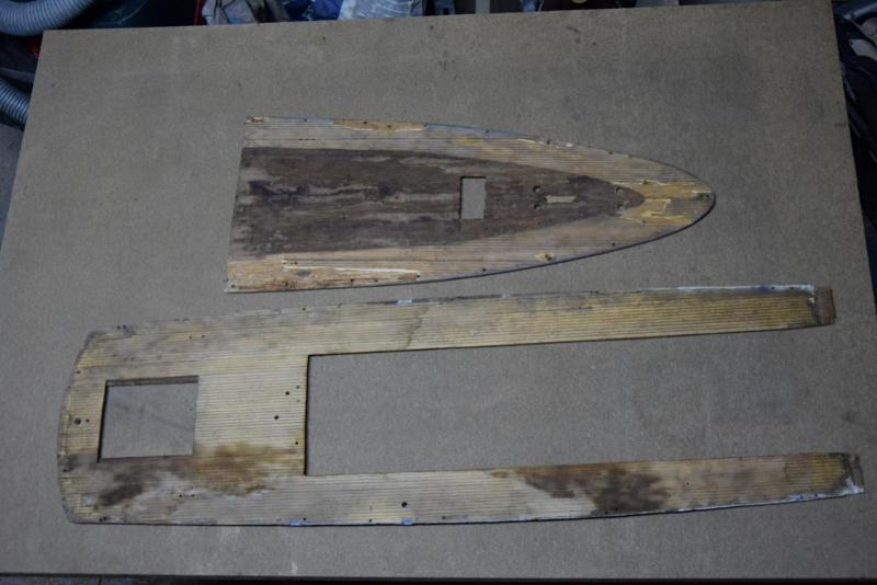

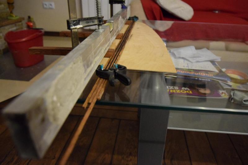

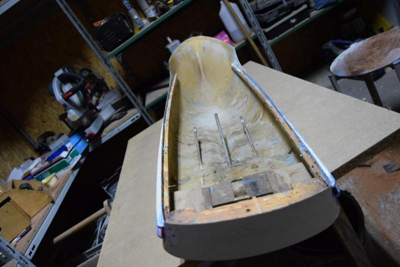

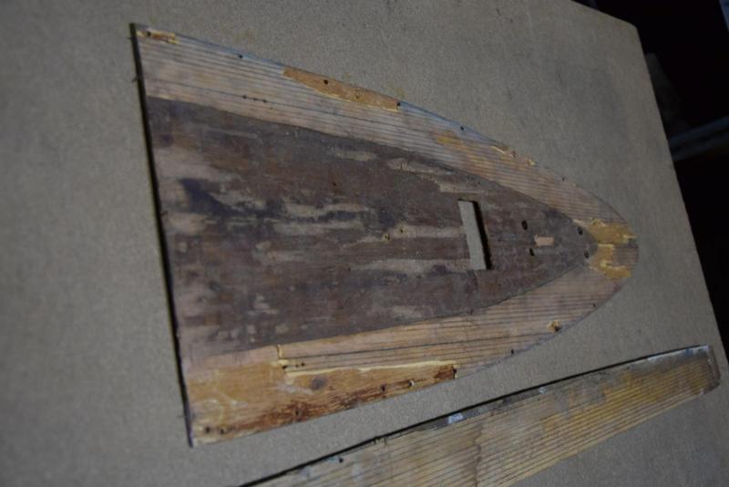

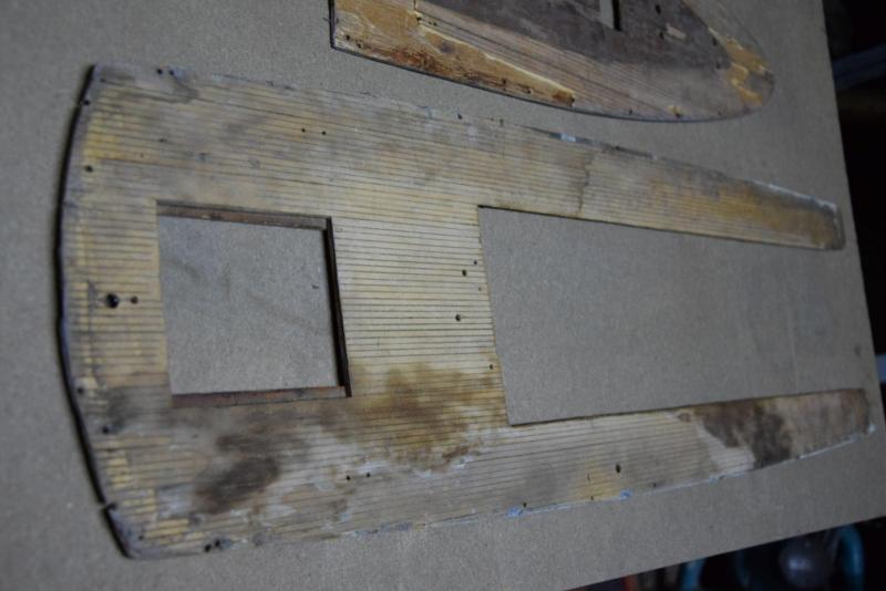

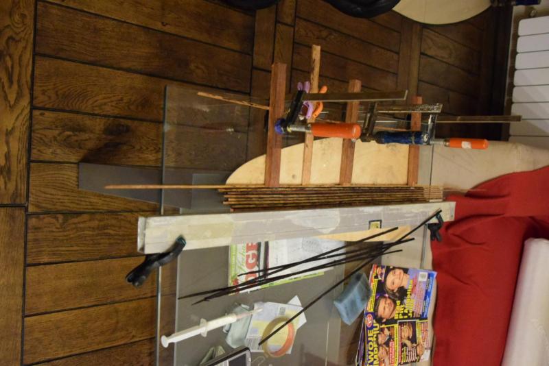

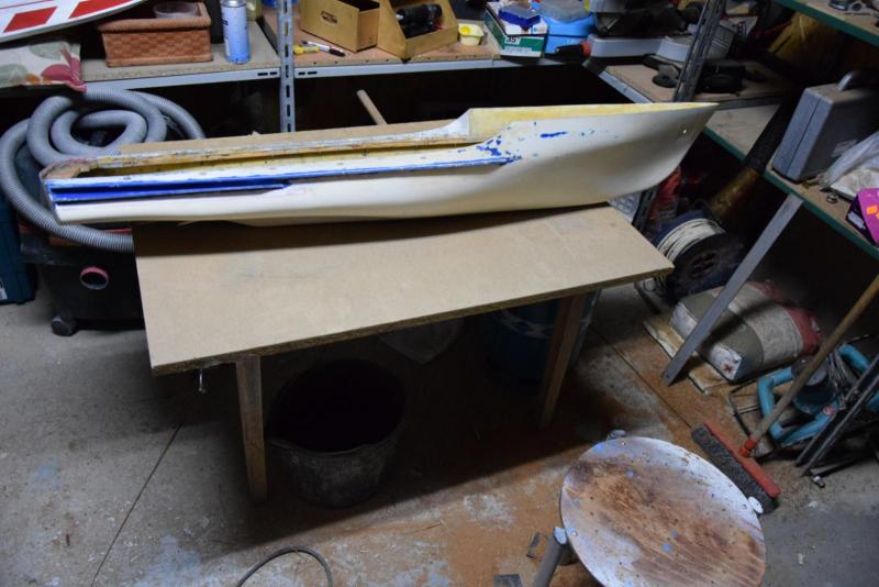

Zaczeła sie Odbudowa statku .Z kadłuba została zdarta stara powłoka i wyszlifowany, zostało wkleić podpory wałów i można oddać do lakiernika . Pokład też nowy i nastąpiło szykowanie desek naciete zostały z Merbau chyba najlepsze drewno nadające się do tego celu i w końcy bardzo żmudne i długotrwałe deskowanie.

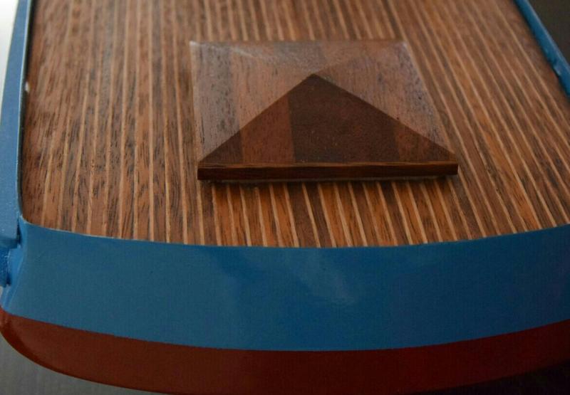

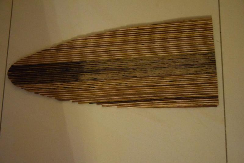

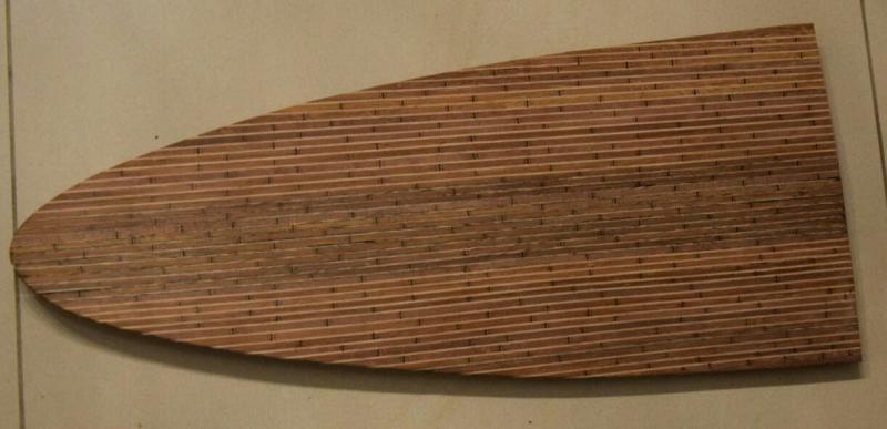

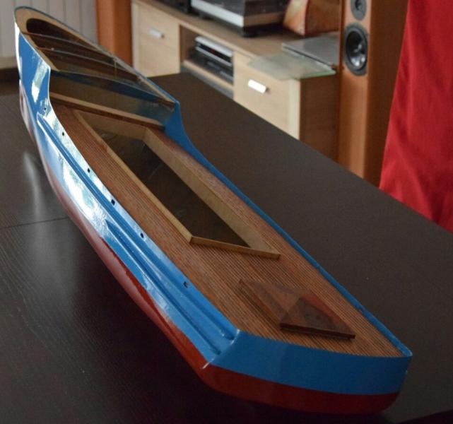

Nowy pokład wydeskowany,zrobiłem po pierwszym podejściu klejenia wstępny szlif pokładu w celu sprawdzenia jakości wydeskowania . Widoczne na środku pokładu w poniedziałek zostanie wyszlifowany do równości ,gładkości po czy zostanie zaimpregnowany i zostanie położony wstępnie olej .

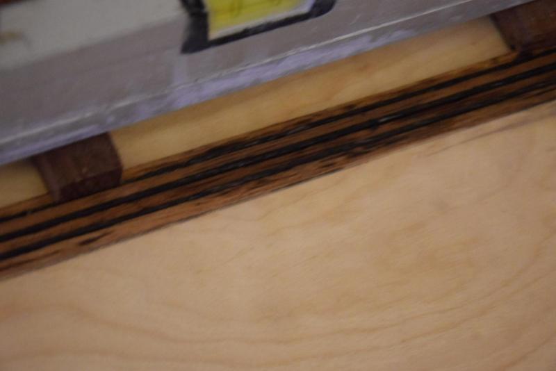

Gorny pokład został skonczony tzn deskowanie, dopasowany wyszlifowany i zostało nadane mu wyoblenie.Jutro naniosę pierwszą warstwe gorącego oleju i tak zostanie reszta konserwacji po wklejeniu w kadłub . W piątek bede w sklepie modelarskim zakipie sklejkę na dolny pokład. Bedzie praca na weekend

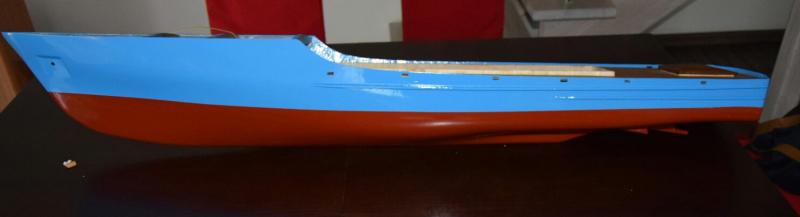

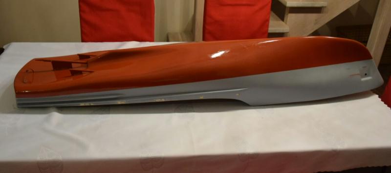

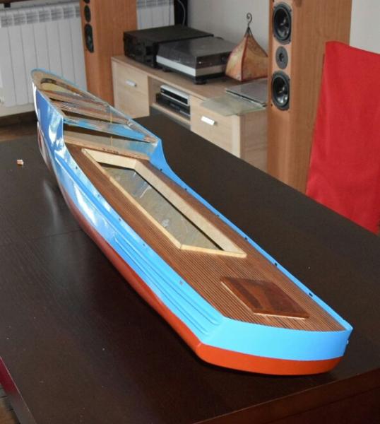

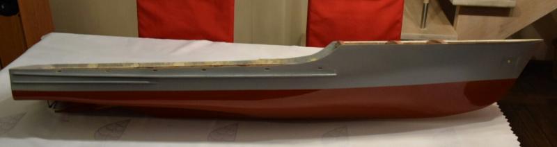

Statek częściowo pomalowany , został nałożony podkład i farba antykorozyjna na dnie kadłuba. Fajnie sie prezentuje w tej kolorystyce szary z rdzawym kolorem zastanawiam sie czy nie zostać przy tej kolorystyce . Docelowo ma być polakierowane niebieskim kolorem . Musiałem w miedzyczasie przerobić otwory do odprowadzania wody z pokładu. Zastanawiam sie jak powinno działać zwijanie kotwic ,chce wykorzyctać przekładnie 5:1 z silnikiem szczotkowym i regulatorem, lecz nie wiem jak wykorzystać potencjał nadajnika by to działało
Pokład główny skończony wyszedł świetnie. Wstępnie spasowane gdzieś niegdzieś jeszcze podszlifować i bedzie super. Podłady wyszły dość ciemne i tym samym mój plan legł w gruzach ,nadbudówka miała być z Sapeli lecz to drewno bardzo zbliżone do Merbau i wszystko by sie zlało .muszę teraz poszukać jakiegoś jasnego drewna ,lub myślałem po prostu pomalować na bialo co o tym myślicie .

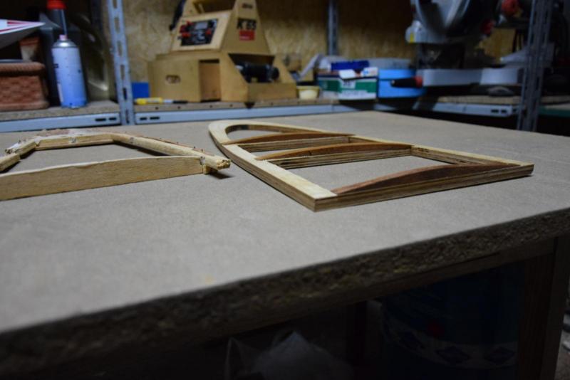

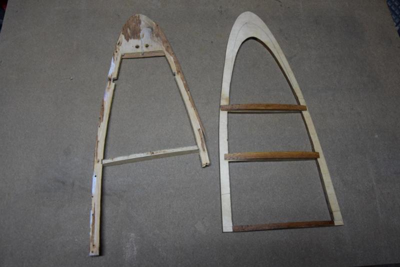

W oczekiwaniu na jednostki napędowe oraz wały , prace posuwają sie do przodu,zabrałem sie za nadbudówkę a oto i jej zarys
Bęben na łańcuch kotwiczny prawie skończony . jeszcze gdzieś niegdzieś podpiłować do równości. A tak wygląda
Zastanawiam cie który kolor wybrać na nadbudówkę ???
Masz duże drewniane pokłady, to wystarczy. Pokładówkę robiłbym albo białą albo lekko szarą np. RAL 9002 lub kombinację boki 9002, dach 9003.
