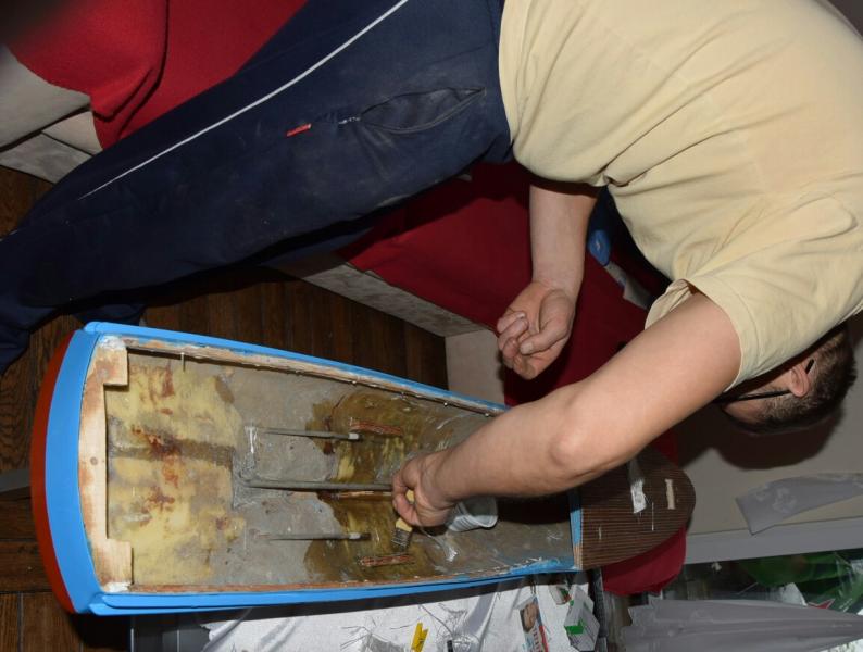

sebka34 Opublikowano 15 Stycznia 2017 Autor Opublikowano 15 Stycznia 2017 Pokład dziobowy zaolejowany na gotowo. Również zostały wklejone na żywice i wzmocnione włóknem podpory pod półkę na silniki i zamontowana. Oraz zamontowane łoża silników. Czekam jeszcze na wały oraz dławice steru . Gdy zamontuje dławice steru będę mógł wkleić pokład główny i zająć się drobiazgami na pokładach .

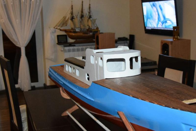

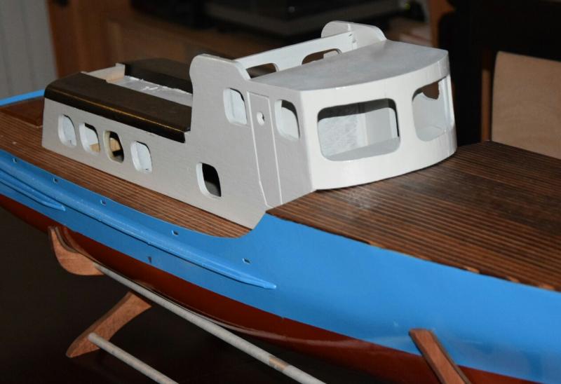

sebka34 Opublikowano 28 Stycznia 2017 Autor Opublikowano 28 Stycznia 2017 A więc stało sie ,polakierowałem nadbudówkę na biało . A tak to wygląda

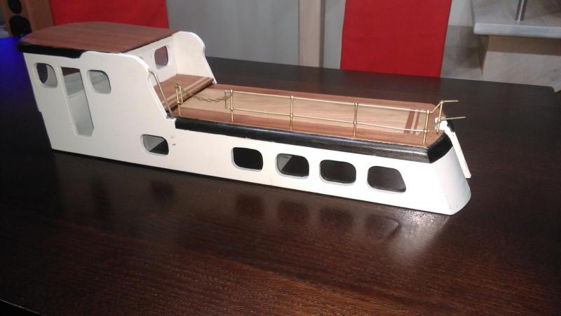

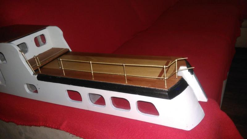

sebka34 Opublikowano 8 Lutego 2017 Autor Opublikowano 8 Lutego 2017 Prace nad nadbudówką trwają co prawda zwolniły ale coś sie dzieje. Pokład nadbudówki został skończony , postanowiłem wykożystać stare barierki co kosztowało mnie trochę pracy przy odnowieniu ich, okazały sie również za wysokie .a oto efekt .

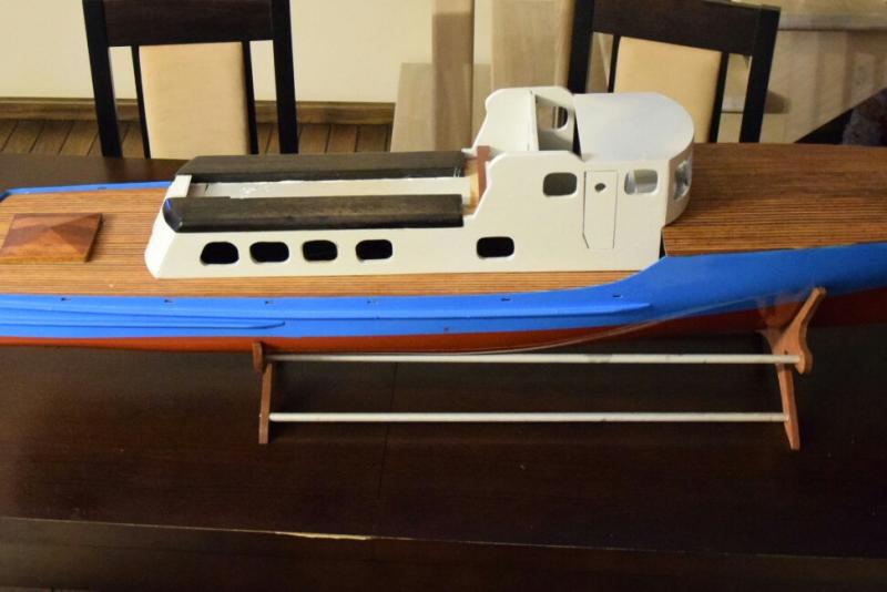

sebka34 Opublikowano 11 Lutego 2017 Autor Opublikowano 11 Lutego 2017 Wstępnie statek został opływany na krytej pływalni,niestety zdjęc nie mogłem zrobić lecz jestem bardzo zadowolony z jednostek napędowych spory nadmiar mocy . Śruby 50 i pobór 5,2A prz 7,2V muszę poprawić jeszcze ster jest za maly i sporo dociążyć ststeczek. Oto jak sie prezentuje. Oczywiście przed wodowaniem został nadany nr rejestracyjny lecz z braku radaru nie dostałem pozwolenia na wyjscie z portu yyyy tzn. basenuNajmocniej przepraszam za tą bandere. Naturalnie WŁA 104 bedzie pływał pod naszą narodową Banderą 1
skipper Opublikowano 11 Lutego 2017 Opublikowano 11 Lutego 2017 Gratulacje! Sebastianie dodaj coś mu na dziobowym pokładzie, tam jest trochę łyso, jakiś ankierek znaczy kotwicę, jakieś kluzy, kangi i inne żelastwo itd. Może mały reflektor, może reling, kabestan. To już zależy od Twojej inwencji.
sebka34 Opublikowano 11 Lutego 2017 Autor Opublikowano 11 Lutego 2017 Ja jeszcze nie skończyłem budowy ,ale dziękuje bardzo ba miłe porady tylko ciekawość mnie zźerała jak sie zachowuje na wodzie ta jednostka Bedzie tam mechaniżm zwijania kotwic , Będą też dookoła relingi , będzie też ławeczka dla turystów, jeszcze dużo pracy mam przy tym modelu. Pozpinać całą elektronikę. Do wiosny dużo czasu .

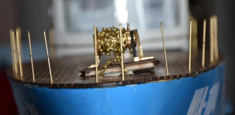

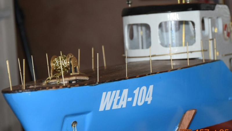

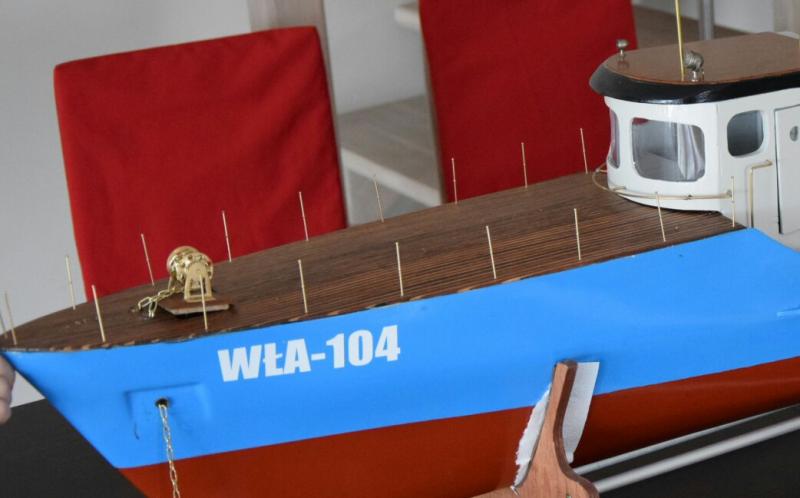

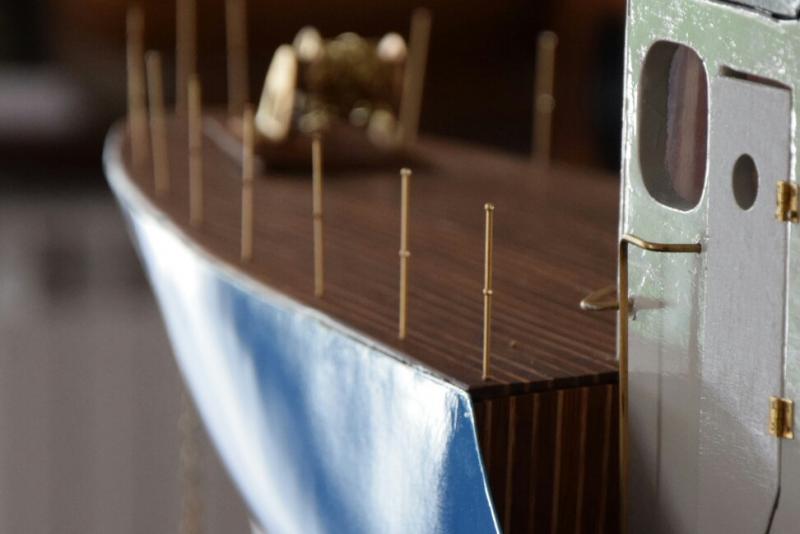

sebka34 Opublikowano 25 Lutego 2017 Autor Opublikowano 25 Lutego 2017 Pojawił sie swego rodzaju problem . A mianowicie przyszły słupki na barierki ,wybrałem największe jakie były lecz są za małe,troche nieproporcjonalne do calego statku,za delikatne. Będe zmuszony zrobić samemu. Słupki zrobie proste z rurki mosiężnej fi 3mm . Może nie będą takie ładne jak te lecz z pewnością będą sie lepiej prezentowały .
