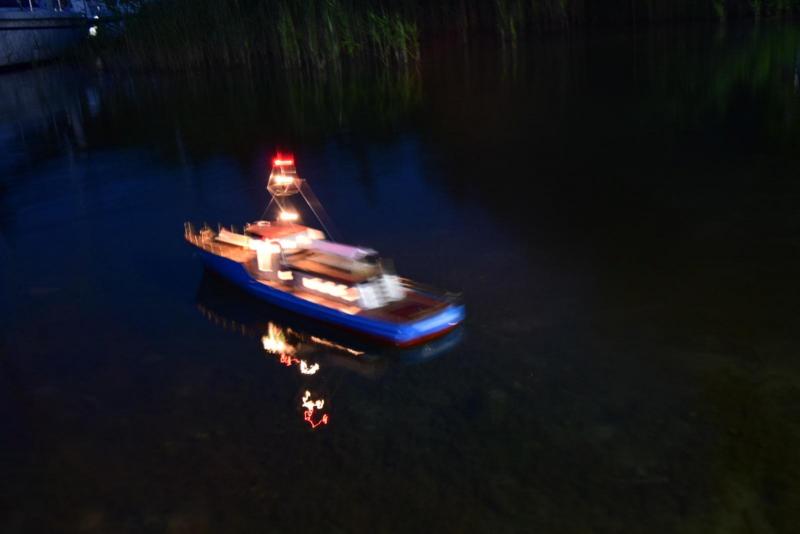

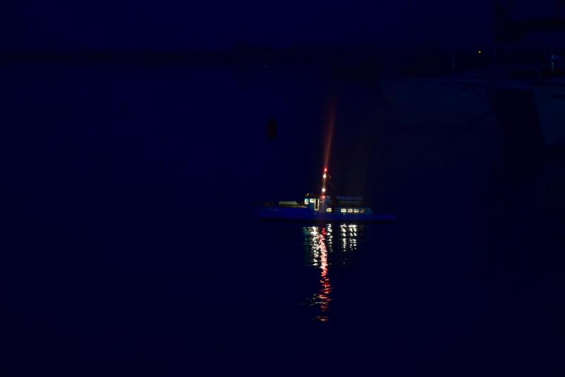

Jarek1925 Opublikowano 21 Czerwca 2017 Opublikowano 21 Czerwca 2017 Chętnie chciałbym zobaczyć jak będzie to wyglądać wieczorem na wodzie, widok musi być niezły
sebka34 Opublikowano 21 Czerwca 2017 Autor Opublikowano 21 Czerwca 2017 Pewnie doczekasz się fotek ,lecz to nie to samo co zobaczyć na wodzie model w realu.
Jarek1925 Opublikowano 22 Czerwca 2017 Opublikowano 22 Czerwca 2017 Domyślam się, oświetlenie samolotu też wygląda całkiem inaczej
sebka34 Opublikowano 27 Lipca 2017 Autor Opublikowano 27 Lipca 2017 Witam serdecznie nocne pływanie odbyło się wygladało ślicznie , lecz stwierdzam ze oświetlenie na maszcie dwie białe lampy są za jasne . Oraz muszę jeszcze trochę dobalastować model a oto kilka zdjęć film po powrocie z urlopu.
