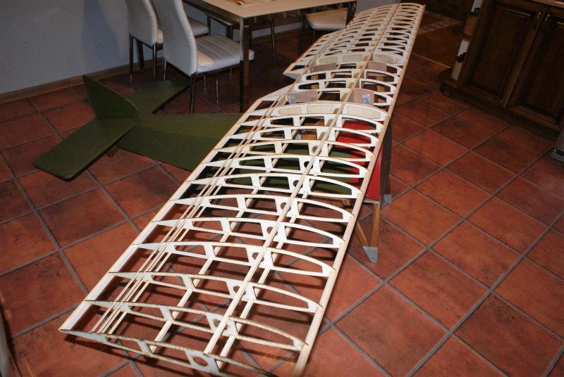

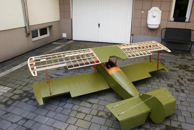

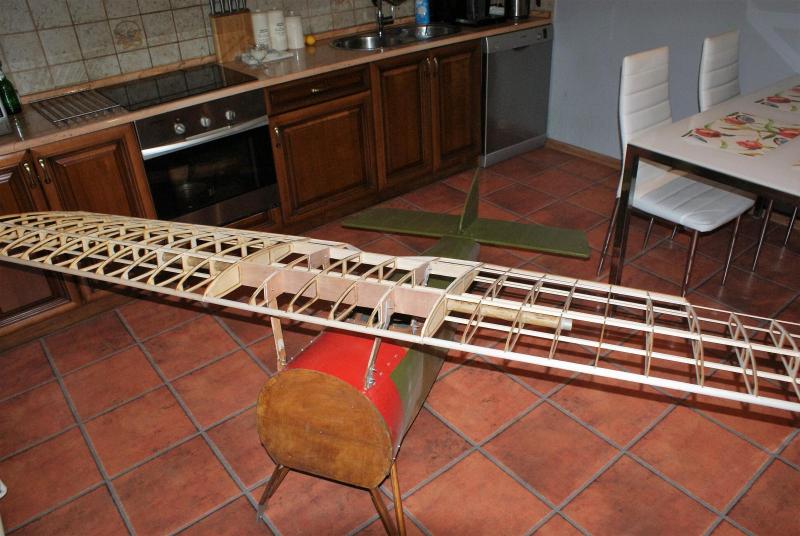

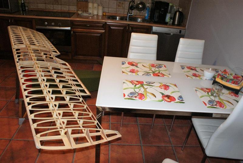

PilotM Opublikowano 4 Marca 2017 Autor Opublikowano 4 Marca 2017 Sorki, człowiek zakręcony. Dzisiejsze pierwsze przymiarki. Dół gotowy tylko czekam na przyrząd do ustawienia kąta zaklinowania. Pozostały wykończenia i detale. Mało miejsca w domu, dla złożenia, jutro na zewnątrz złoże będą bardziej realne zdjęcia.

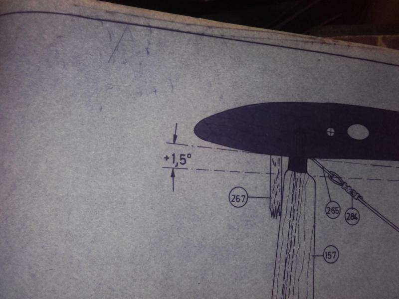

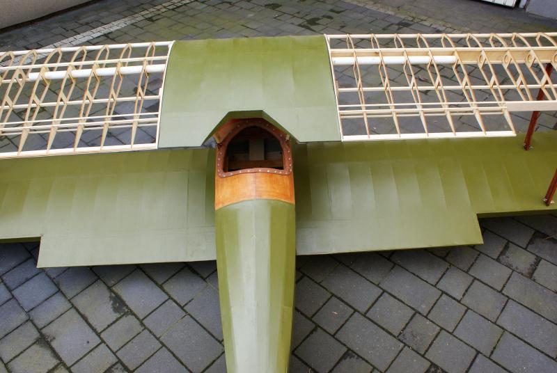

PilotM Opublikowano 5 Marca 2017 Autor Opublikowano 5 Marca 2017 Witam Marku , obserwuję postępy Twojej pracy nad modelem pozwoliłem sobie na wstawienie zdjęcia efektu mojej pracy . Jakie masz kąty zaklinowania skrzydeł, nic na moim planie nie pisze i zastanawiam się jak mam go ustawić.
BINIU 98 Opublikowano 5 Marca 2017 Opublikowano 5 Marca 2017 Jakie masz kąty zaklinowania skrzydeł, nic na moim planie nie pisze i zastanawiam się jak mam go ustawić. Marku ,oba płaty +1.5 statecznik poziomy + 2.5 do 3 , wznios skrzydła 3 stopnie ( oba )
PilotM Opublikowano 5 Marca 2017 Autor Opublikowano 5 Marca 2017 Marku ,oba płaty +1.5 statecznik poziomy + 2.5 do 3 , wznios skrzydła 3 stopnie ( oba ) Oczywiście dzięki za podpowiedz tylko jesteś pewien tego statecznika poziomego ( mi się wydaje jak przestudiowałem literaturę, że górny 0,5+, dolne 1,5+ statecznik na 0) tak ma Heniu ustawiony w swoim 2m. Dane masz z planu czy z pozyskanych informacji, sory że dopytuje ale tyle wersji krąży że sam już nie wiem.
radziu45 Opublikowano 5 Marca 2017 Opublikowano 5 Marca 2017 Marku ,oba płaty +1.5 statecznik poziomy + 2.5 do 3 , wznios skrzydła 3 stopnie ( oba ) Mnie to też dziwne że statecznik poziomy ma jakiś kont zaklinowania inny niż zero .Według mnie jaki ustawimy to w locie on się razem z modelem ustawi na 0 takie jest moje rozumowanie i praktyka skrzydło jedno czy ich wiele jak ustawimy tak zostaną w locie .
BINIU 98 Opublikowano 5 Marca 2017 Opublikowano 5 Marca 2017 Oczywiście dzięki za podpowiedz tylko jesteś pewien tego statecznika poziomego ( mi się wydaje jak przestudiowałem literaturę, że górny 0,5+, dolne 1,5+ statecznik na 0) tak ma Heniu ustawiony w swoim 2m. Dane masz z planu czy z pozyskanych informacji, sory że dopytuje ale tyle wersji krąży że sam już nie wiem. plany Toni Clark kit też

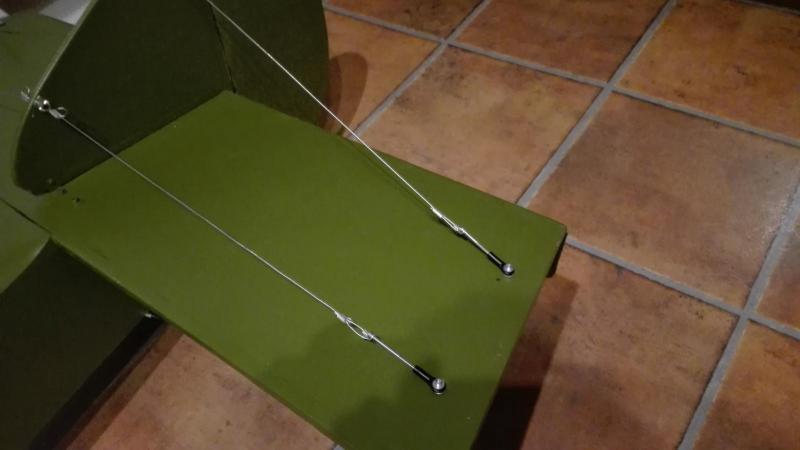

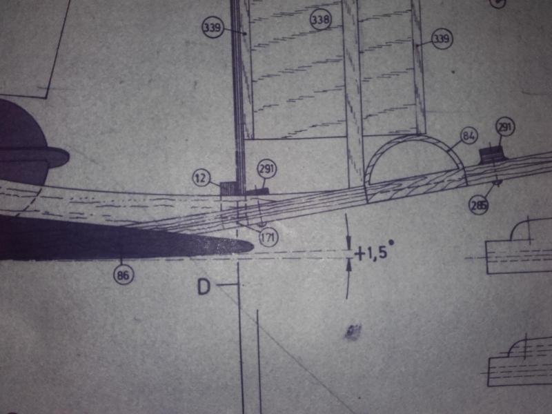

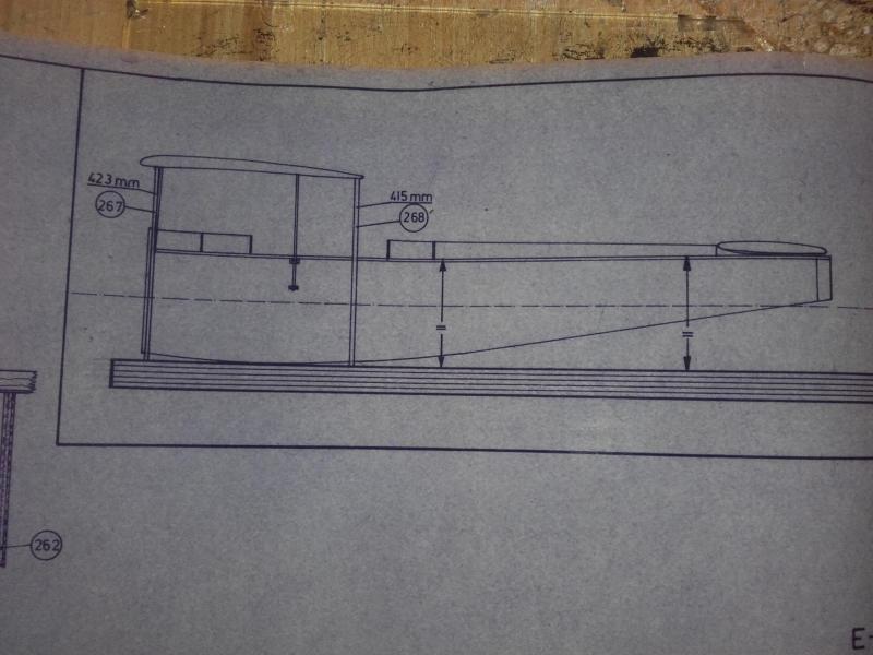

PilotM Opublikowano 5 Marca 2017 Autor Opublikowano 5 Marca 2017 Wielkie dzięki. Byłem przekonany że wyznaczany jest do środka żeberka cięciwy a nie do dolnej części.( tak mierzy kątomierz modelarski do tego przeznaczony) Jeżeli by patrzeć na zdjęcie nr 2 to jest tył podniesiony +1,5 czyli zaklinowanie było by na minusie?
BINIU 98 Opublikowano 5 Marca 2017 Opublikowano 5 Marca 2017 Wielkie dzięki. W moim zdjęcie pokazuje oś kadłuba i od tego jest wszystko mierzone Mnie to też dziwne że statecznik poziomy ma jakiś kont zaklinowania inny niż zero .Według mnie jaki ustawimy to w locie on się razem z modelem ustawi na 0 takie jest moje rozumowanie i praktyka skrzydło jedno czy ich wiele jak ustawimy tak zostaną w locie . W Binia kaczorku 4.5 stopnia Wielkie dzięki. Byłem przekonany że wyznaczany jest do środka żeberka cięciwy a nie do dolnej części.( tak mierzy kątomierz modelarski do tego przeznaczony) Jeżeli by patrzeć na zdjęcie nr 2 to jest tył podniesiony +1,5 czyli zaklinowanie było by na minusie? Wielkie dzięki. Byłem przekonany że wyznaczany jest do środka żeberka cięciwy a nie do dolnej części.( tak mierzy kątomierz modelarski do tego przeznaczony) Jeżeli by patrzeć na zdjęcie nr 2 to jest tył podniesiony +1,5 czyli zaklinowanie było by na minusie? Tez tak myślałem ,ale poszedłem do Binia Peksy z planami ,przemierzył plany i oba na +1,5 stopnia

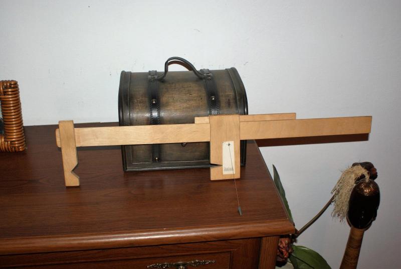

PilotM Opublikowano 6 Marca 2017 Autor Opublikowano 6 Marca 2017 Tak ustawiłem płaty 1,5 dolny 1 górny, ale statecznik na 0 ( mam odkręcany więc zawsze mogę podłożyć) zgodnie z pomiarem u Henia jego modelu, który lata prawidłowo - sprawdzone w locie. A poniżej kątomierz modelarski do ustawiania kąta zaklinowania skrzydeł i statecznika, super przyrząd Heniu mi użyczył do ustawienia.
JacekK Opublikowano 7 Marca 2017 Opublikowano 7 Marca 2017 W dwupłatach, tak jak u Henryka dobrą zasadą jest mniejszy kąt zaklinowania górnego płata. Tak aby były lekko zbieżne. Poprawia to bardzo zachowanie w locie, podczas gdy nawet lekko rozbieżne zaklinowania, właściwie uniemożliwiają prawidłowy lot.

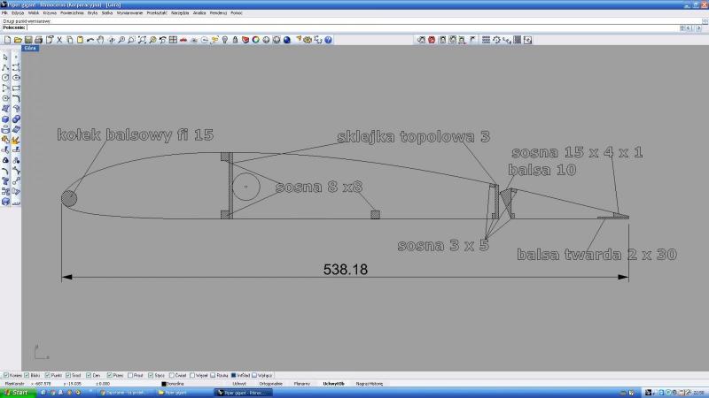

PilotM Opublikowano 19 Marca 2017 Autor Opublikowano 19 Marca 2017 Sprawdziłem u kolegi Henia na takim samym tylko 2 m który lata i to można ze spokojem powiedzieć że jak po sznurku w locie i w lądowaniu. Wiedzy nigdy za wiele więc załączam rysunek mojego profilu lotki na dolnym płacie.

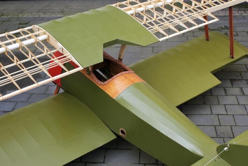

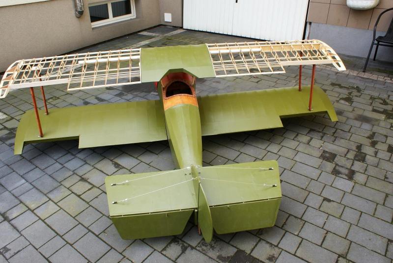

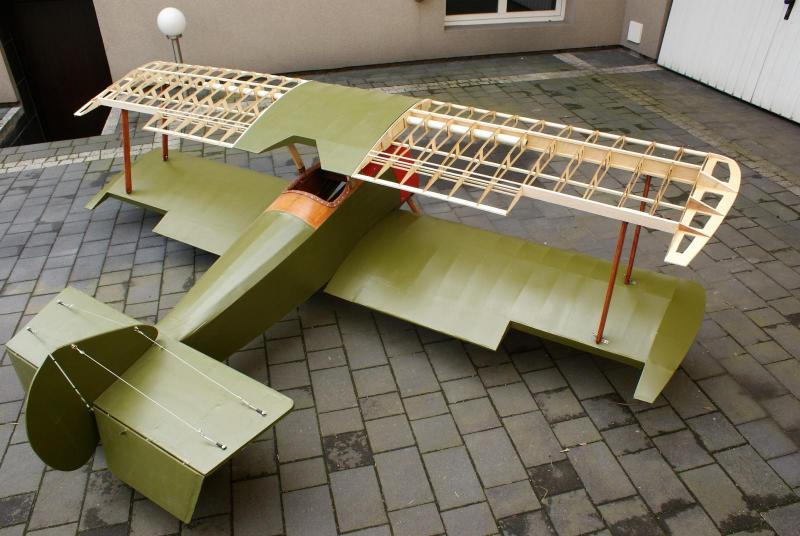

PilotM Opublikowano 15 Kwietnia 2017 Autor Opublikowano 15 Kwietnia 2017 Dawno nic nie pisałem zbliżam się do końca budowy modelu pozostanie uzbrojenie. 2
Henryk S. Opublikowano 15 Kwietnia 2017 Opublikowano 15 Kwietnia 2017 Marku bardzo ładnie Ci wyszło to malowanie wałkiem , no i piękna zieleń w odcieniu khaki.
pacek Opublikowano 15 Kwietnia 2017 Opublikowano 15 Kwietnia 2017 Wiem na święta nie powinno się takich rzeczy pisać, ale jakiś taki mało "Pupowaty" on Ci wyszedł.
PilotM Opublikowano 15 Kwietnia 2017 Autor Opublikowano 15 Kwietnia 2017 jeszcze nie gotowy brakuje kilka szczegółów jak linki naciągu, maska, pistolet, oznakowanie itp.
