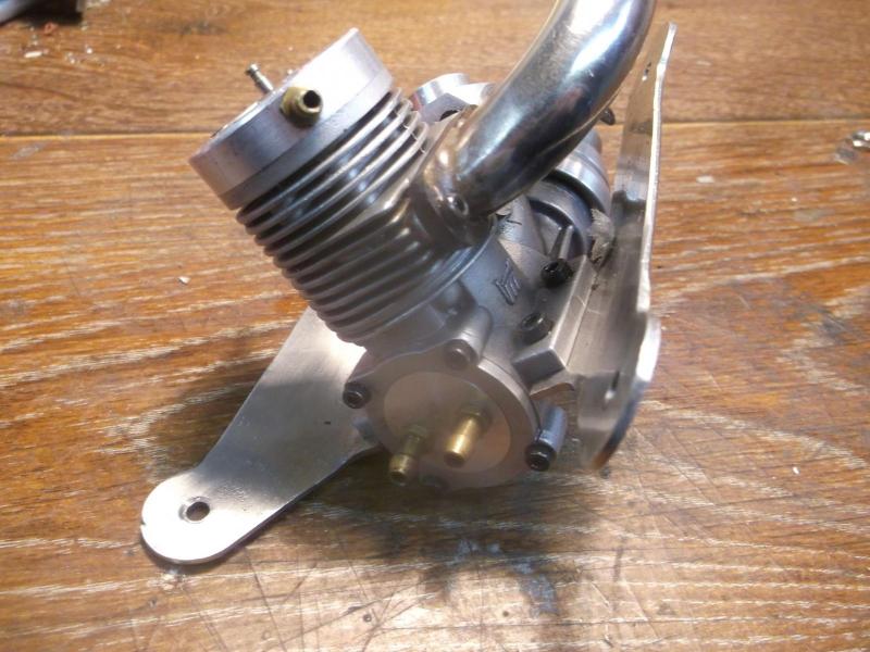

AndrzejC Opublikowano 30 Października 2018 Autor Opublikowano 30 Października 2018 Właśnie jestem przy czyszczeniu i konserwacji silnika na zimę.W tym sezonie motorek pracował bardo intensywnie i nawet coś tam przy jego pomocy udało się wygrać...Kiedyś, dość dawno "wystrugałem "sobie chłodzenie tylnego denka. Było w silniku , bo było. W zasadzie nie używane.Ale jak pamiętamy, w tym sezonie gorąco było, jak rzadko więc zacząłem chłodzić motorek także od tyłu.Faktycznie przy upałach to chłodzenie bardzo pomaga, ale już przy niższych temperaturach moim zdaniem trzeba z niego zrezygnować.Ale na pewno warto zrobić taką modyfikację gdyż trudne to nie jest a w lecie tylko pomaga schłodzić motor.I jak jest gorąco to motor ma wg mnie lepsze osiągi.Łączy się to wykonaniem dodatkowej instalacji chłodzenia tego denka.Czyli trzeba wykonać dodatkowy pobór wody za śrubą. W mojej łódce mam teraz dwa chwyty wody.W związku z tym proponuję, kol. Piotrze już na tym etapie budowy przewidzieć ten dodatkowy chwyt ( oczywiście,jeżeli się zdecydujesz na to dodatkowe chłodzenie silnika).Moim zdaniem to pomaga. Ja dodałem drugi chwyt bezpośrednio za pierwszym i to działa.No i należy bezwzględnie pamiętać o wymianie łożysk na luźniejsze c3 i bezwzględnie z plastikowym koszykiem. TO JEST KONIECZNE! Wszystkie "wodne" motory, nawet te z najwyższej półki pracują na łożyskach z plastikowym koszykiem co jest normą.Trudno jest znaleźć przenie łożysko w plastiku do MVVSa, ale porządne tylne to już nie jest problem. Owszem, są drogie, ale ich zakup na pewno się opłaci.A.C.

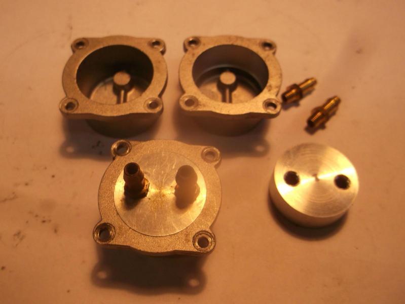

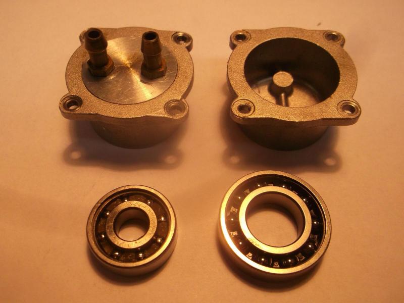

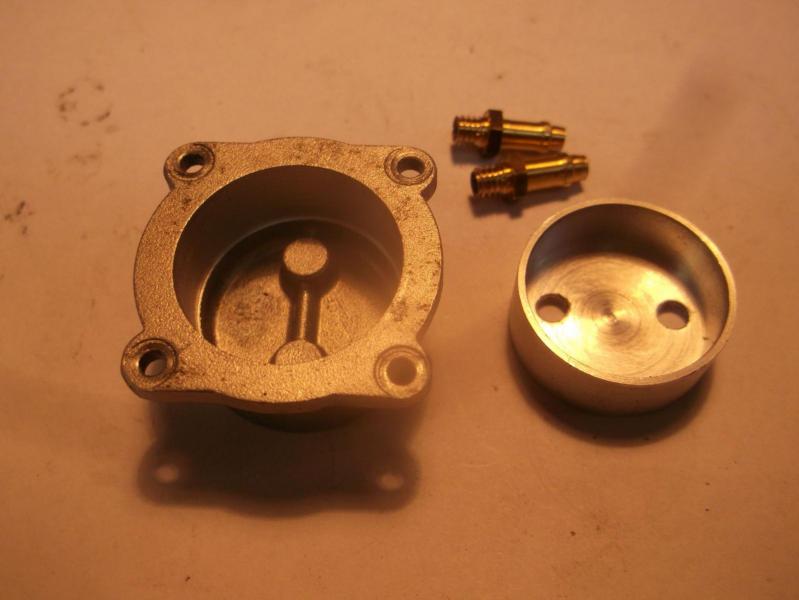

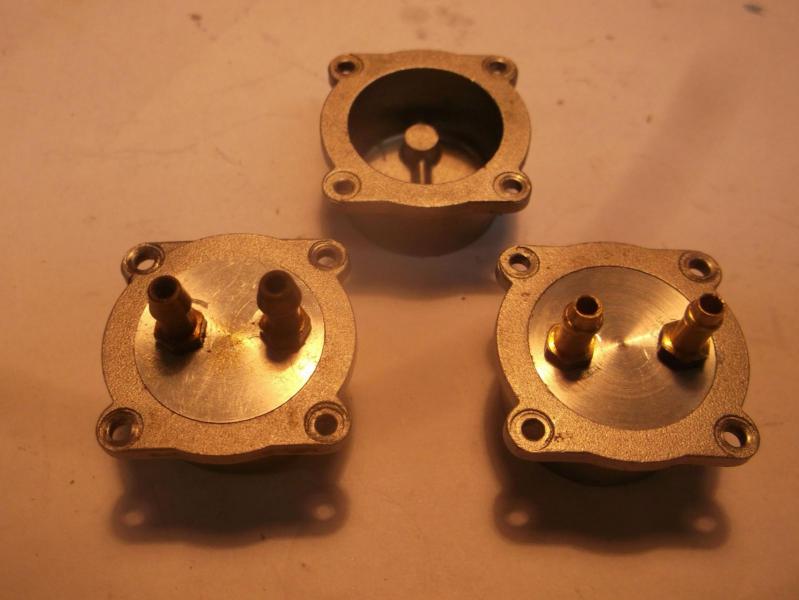

AndrzejC Opublikowano 31 Października 2018 Autor Opublikowano 31 Października 2018 I weź się tu człowieku wychyl... Już jeden kolega z samego rana nadał: "A może byś mnie takie denko wykonał dla mnie?". No może bym i wykonał. Co niniejszym uczyniłem (wyjątek zrobiłem). Uczyniłem dlatego, żeby pokazać jak to wykonać, bo wykonać warto. Najważniejsze jest pasowanie denka i pokrywy. Ja to wykonałem na wcisk (pasowanie 0,04mm) i wcisnąłem tak jak poprzednie z malutkim dodatkiem chemii profilaktycznie. Na pewno się nie rozszczelni Jeżeli jednak nie spasujemy tego tak dokładnie, to można użyć uszczelniaczy w postaci np LOCTITE 603, lub podobnego. Będzie działać. Przepusty mosiężne wykonuję sobie sam, ale można podobne nabyć w sklepach modelarskich. Szczegóły na zdjęciach. A.C.
AndrzejC Opublikowano 1 Listopada 2018 Autor Opublikowano 1 Listopada 2018 No pewnie, że można. Tyle, że do tego trzeba mieć odpowiednią maszynę, odpowiednie narzędzia i odpowiednią wiedzę i chęci... I z tym jest problem. A to jest prosta robota i i bez gwintowania także będzie działać. I jednak ja bym się skłaniał do mojego sposobu. Bardziej precyzyjny w ustawieniu jest, a w obu sposobach i tak potrzebne jest uszczelnienie chemią. A.C.
