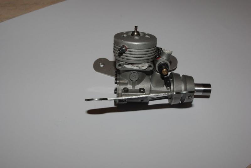

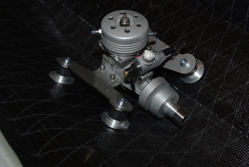

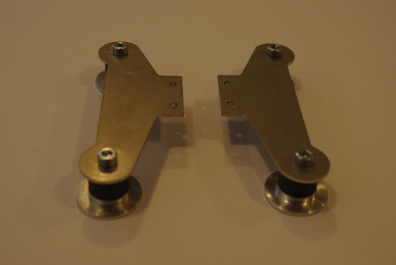

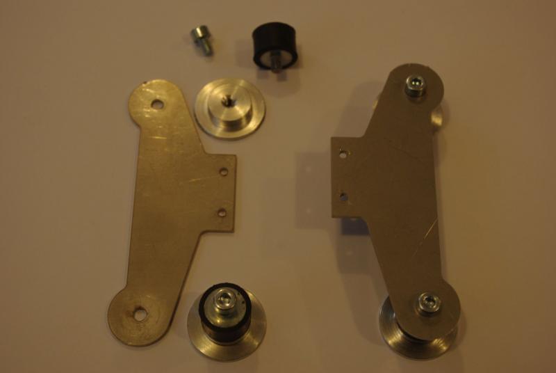

Więc pomyślałem, że choć w małym stopniu pokazując na przykładach co jak w prosty sposób wykonać, przyczynię się do rozwoju naszych łódek.
Na początek łoże i sprzęgło,  bo te detale wykonane na wysokim poziomie są najtrudniejsze do zdobycia.
z doświadczenia wiem,że wszystko co najprostsze do wykonania w zasadzie jest i najlepsze. Stąd pomysł prostego łoża z kawałka blachy nierdzewnej
Prototyp zastosowałem jeszcze w latach 70-tych w którejś z łódek i się wtedy sprawdził, więc i teraz także się sprawdzi.
Rysunki poszły do firmy która tnie laserem i wyszło. Zostały wypalone elementy do wszystkich typów motorków 3,5cm i ja osobiście nie mam problemów z łożami :)
Jak takie łoże wygląda widać ze szczegółami na zdjęciach. Takie łoza zmontowane zostały w kilku stateczkach i sprawdzają się idealnie. Wystarczy wygiąć blaszane "łapy"  w odpowiedni sposób,żeby dopasować je do kadłuba i wszystko działa. Działa z każdym silnikiem 3,5cm.

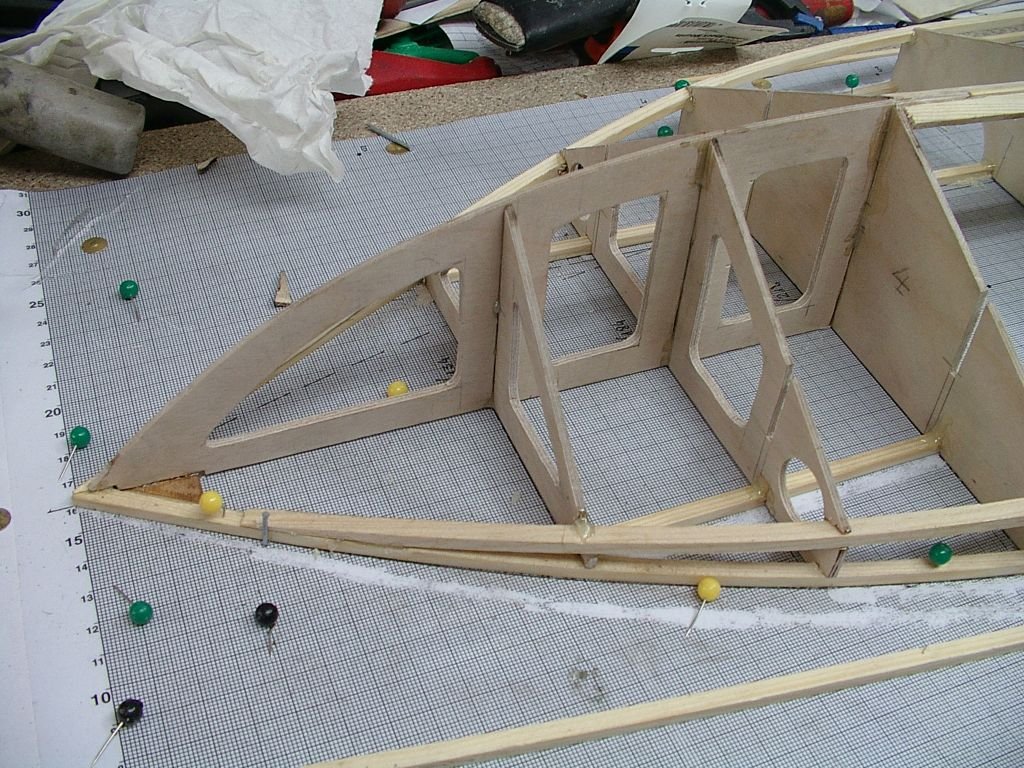

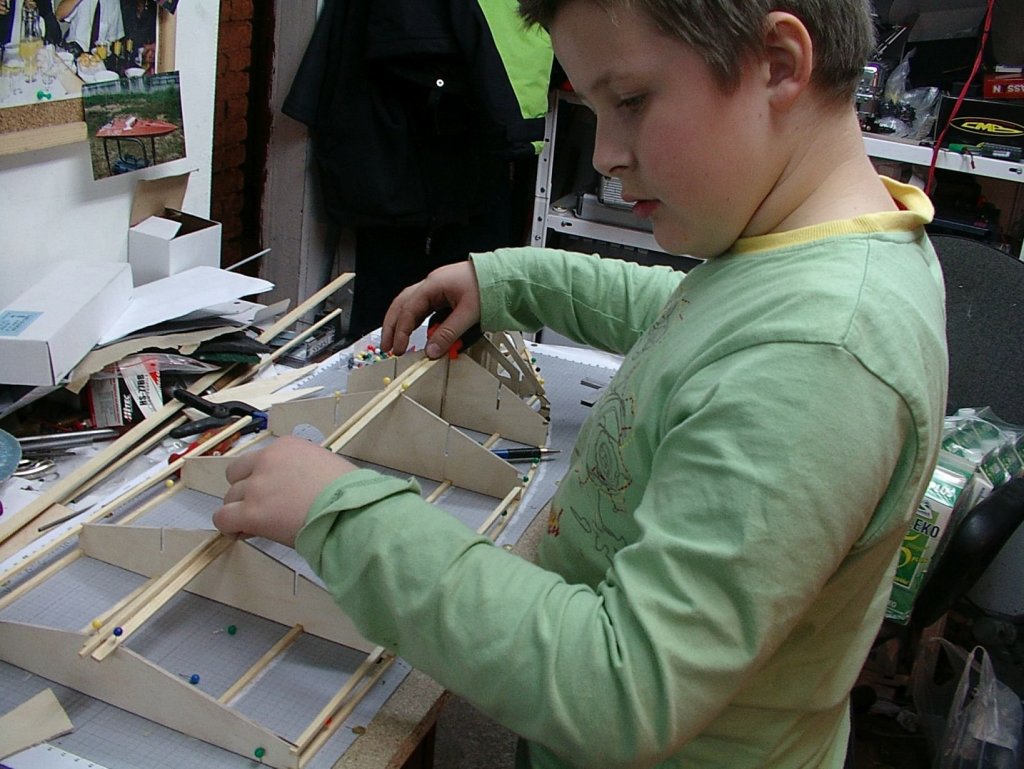

Kadłub do sklejenia jest bajeczny, a i wychowawczy, uczy staranności, cierpliwości i małego warsztatu.
Kadłub laminatowy (ale sam kadłub, bo pokład powinien być ze sklejki/balsy, żeby też trochę pokleić i pokonstruować) może okazać się praktyczniejszy organizacyjnie, wiec dostęp do niego też powinien być. Drewniaczek jednak powinien być preferowany. Cała zima przed nami, czasu jest dużo, żeby go posklejać. Przydałyby się zestawy do zbudowania tej "motorówki", w różnych konfiguracjach. Powiedzmy, że w trzech.

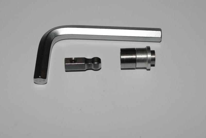

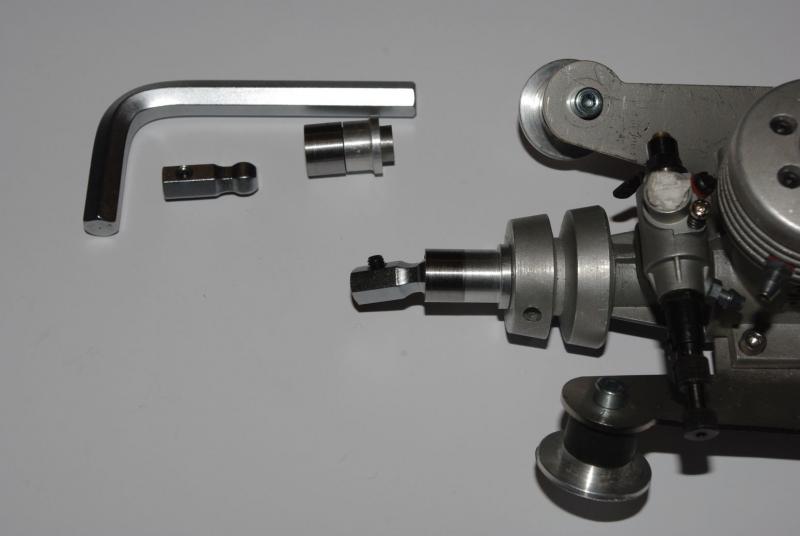

Największy problem, jak mi się zdaje sprawia sprzęgło. Tjest chyba najtrudniejszy detal do zdobycia.
Na rynku w zasadzie nie ma porządnych sprzęgieł do silników spalinowych. I im większy silnik ,tym większy problem. Są oczywiście detale tworzone przez zawodników dla zawodników, lecz nie są ogólnie dostępne w sklepach. Sam miałem z tym problem, więc musiałem sobie jakoś poradzić, bo w naszych STD jest to element niezbędny. Firma ASP w zestawie z silnikiem dodaje sprzęgło, ale moim zdaniem jest ono zbyt słabej jakości (po jednym sezonie było całkowicie wybite od pracy)
Podumałem i wymyśliłem jak zrobić porządne sprzęgło do STD.
Posłużyła do tego śruba imbusowa M10 oczywiście najlepszej jakości i i klucz imbusowy też w miarę mocny. Nie musi być z najwyższej półki, bo takie ciężko się obrabiają mechanicznie i ta ich super twardość wcale nie jest zaletą, a poza tym są bardzo drogie.
Jest pewien problem z obróbką mechaniczną ponieważ trzeba używać narzędzi najwyższej jakość i detale należy toczyć z jednego mocowania
Sprzęgła te są użytkowane intensywnie w łódkach od kilku lat i jak dotąd ani jedno się nie zniszczyło. Patent jest w sumie prosty i niezawodny, choć wymaga dokładności w obróbce i wykonania przyrządu do centrowania śruby w tokarce.
Można oczywiście użyć sprzęgieł innych, choć ja nie znalazłem w ofercie sklepów sprzęgła na odpowiednim poziomie wykonania. Można też zrezygnować w ogóle ze sprzęgła i zastosować sztywny łącznik wału z silnikiem, ale zastosowanie sprzęgła jest zalecane i ma dużo zalet, więc takie rozwiązanie jest korzystne
Ładnie, że z tego mojego pisania powstaną - mam nadzieję -  choć dwie nowe łódki :).
Szczegóły odnośnie sprzęgieł na zdjęciach
A.C.

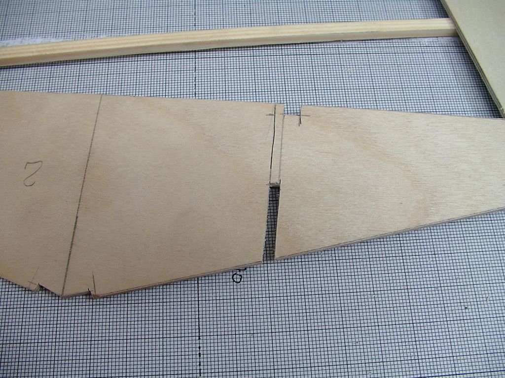

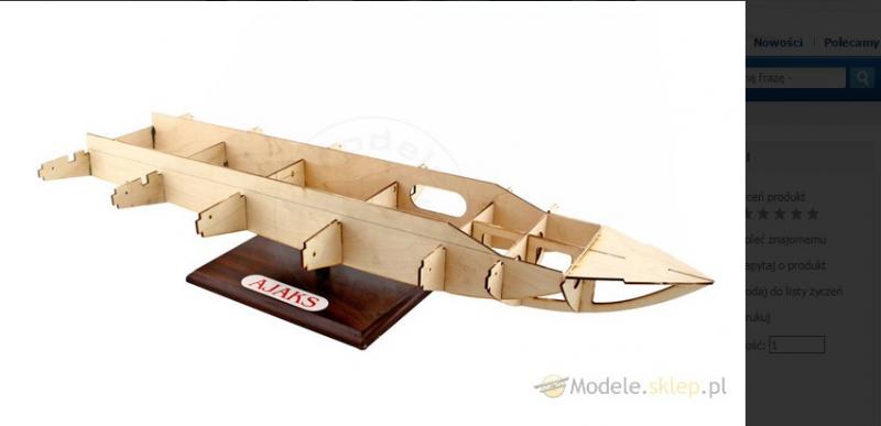

W swoich annałach znalazłem rysunek Ajaxa oraz zdjęcie zestawu drewnianego do posklejania. Trzeba to uaktualnić i pokazać plany (lub gdzie je kupić) tak, żeby było czytelne i od początku wciągało do budowy. Trzeba też przedstawić preliminarz budowy modelu. W ten sposób już na początku będziemy mieli do czynienia z ciekawym i konkretnym wydarzeniem. I każdy chętny będzie mógł się przymierzyć do formuły z ołówkiem w ręku.  B)
Będzie też mógł zaplanować budowę Ajaxa w kalendarzu, rozłożyć wydatki, zgromadzić oszczędności. I ruszyć, bądź nie.

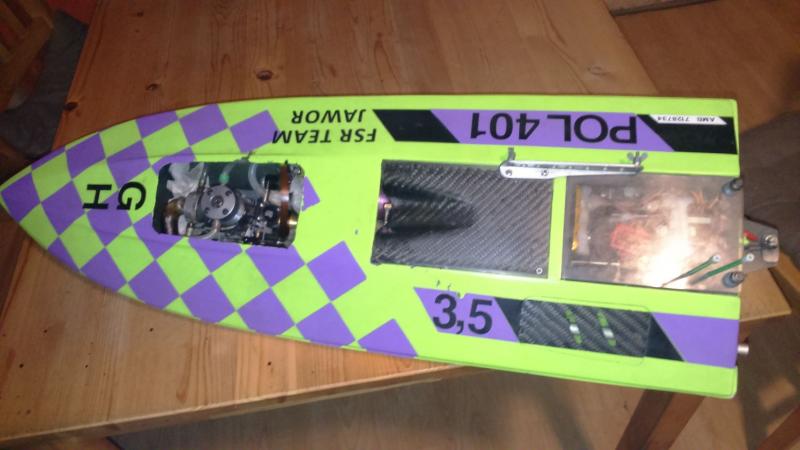

koledzy budowac modele i na wode,zabawa jest swietna a i atmosfera na zawodach nie zapomniana.
A to mój laminaciak wicemistrzowski.Jak by ktoś cos potrzebował podpytać sluże pomocą.A tak przy okazji model jest na sprzedaz,caly tylko bez odbiornika.

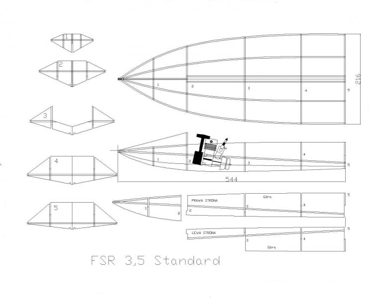

Mało tego urodził się projekt  taniego zestawu  z drewna. Pan Jan wymyślił i narysował na papierze plany, Ja przeniosłem to na sklejkę i postał  nasz AJAKS, który w niezmienionej postaci funkcjonuje do dzisiaj.
