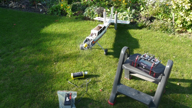

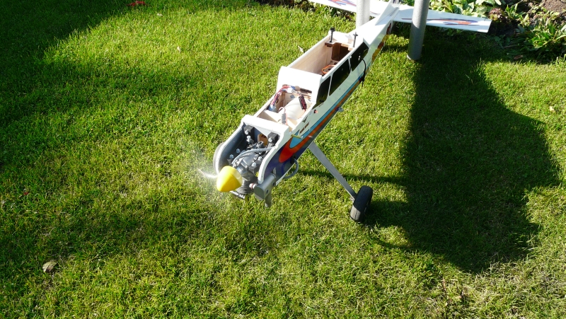

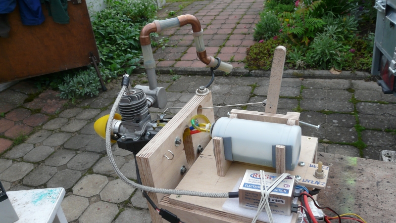

ahaweto Opublikowano 11 Lipca 2017 Autor Opublikowano 11 Lipca 2017 Nareszcie znalazłem czas na pierwsze uruchomienie. Wszystko podłączone nawet obrotomierz Zakupiłem taki. Okazało się że niestety nie współpracuje z układem zapłonowym RCGF. Silnik zassał paliwo, na pierwsze uruchomienie przygotowałem benzynę 95 z olejem syntetycznym Sthil ultra w stosunku 1:25. I nic. Rozrusznik kręci i cisza Podczas kręcenia rozrusznikiem obrotomierz pokazywał aktualne obroty Sprawdziłem iskrę - nie ma, odłączyłem obrotomierz - Jest ! Wkręciłem świecę, zakręciłem rozrusznikiem i SUKCES ! Silnik zagrał Przy pomocy kształtek miedzianych oraz rurek teflonowych (które zakupiłem w CSH trzydzieści lat temu nie wiadomo po co ) zrobiłem przedłużenie wydechu. Trochę pluł przepalonym olejem. Po wypaleniu ok. 600 ml, przygotowałem paliwo w stosunku 1:35. Silnik wypalił ok. 200ml. Docelowo silnik będzie pracował na paliwie 1:50. Zobaczymy co z tego wyniknie. Silnik zaskakuje bardzo szybko, sporadycznie podwyższałem obroty. Jednak po całkowitym cofnięciu cofnięciu dźwigni gazu silnik gaśnie, konieczne będzie wyregulowanie wolnych obrotów. Mam prośbę do kolegów bardziej znających się na "benzyniakach". Jaki obrotomierz będzie współpracował z układem zapłonowym RCGF ? Zrobiłem próbę, po podłączeniu obrotomierza silnik - gaśnie.

Shock Opublikowano 12 Lipca 2017 Opublikowano 12 Lipca 2017 Dlaczego tak skomplikowałeś sobie życie... Nie dało się dać silnika głowicą w dół ? uniknąłbyś tego karkołomnego wydechu . Zastosowanie tak przedłużonego tłumika może mieć zdecydowany wpływ na jego pracę i regulację.

ahaweto Opublikowano 12 Lipca 2017 Autor Opublikowano 12 Lipca 2017 Witam. Sprawdziłem przed chwilą wszystko jeszcze raz na sucho. Na pierwszym zdjęciu widać instrukcję od obrotomierza, podłączyłem na oba sposoby. Układ wtyczek Futaba wyklucza pomyłkę. Niestety po podłączeniu obrotomierza iskry nie ma . Oznaczenie producenta układu zapłonowego: Manufactured by: Zhejiang RCGF Model & Engine Co. ltd Producent obrotomierza: Rcexl. Wygląda na to że obie firmy nie są "kompatybilne". Obrotomierza nie będę używać. Ciekawostką jest że po wpięciu obrotomierza i zakręceniu silnikiem obrotomierz wyświetla obroty ale iskry nie ma. Z tego "karkołomnego" wydechu zrezygnuję po dotarciu silnika.

ahaweto Opublikowano 13 Października 2017 Autor Opublikowano 13 Października 2017 Silnik już dotarty i zamontowany w modelu. Obroty wyregulowane. Musiałem wkręcić śrubę L o pół obrotu aby wolne obroty były stabilne. Jest jedna rzecz która mnie niepokoi. Podczas pracy silnika na wolnych obrotach drgają serwa : gazu mocniej i sterów wysokości i kierunku troszkę mniej i nieregularnie. Wygląda to tak jakbym bawił się drążkiem gazu w aparaturze, czyli zwiększał i zmniejszał obroty bez jakiejkolwiek prawidłowości. Po zwiększeniu obrotów do średnich i wysokich serwa przestają się poruszać. System jest 2,4 a układ zapłonowy jest oddalony od odbiornika ok. 30cm. Może koledzy znajdą jakąś radę. Teraz kolej na oblot, jeżeli pogoda będzie łaskawa.
